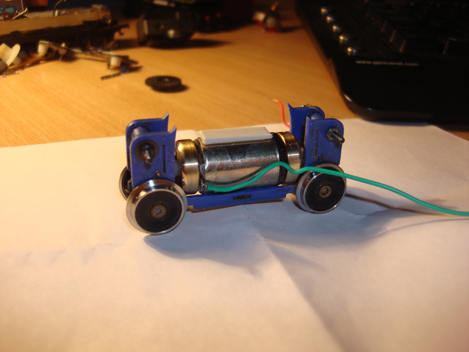

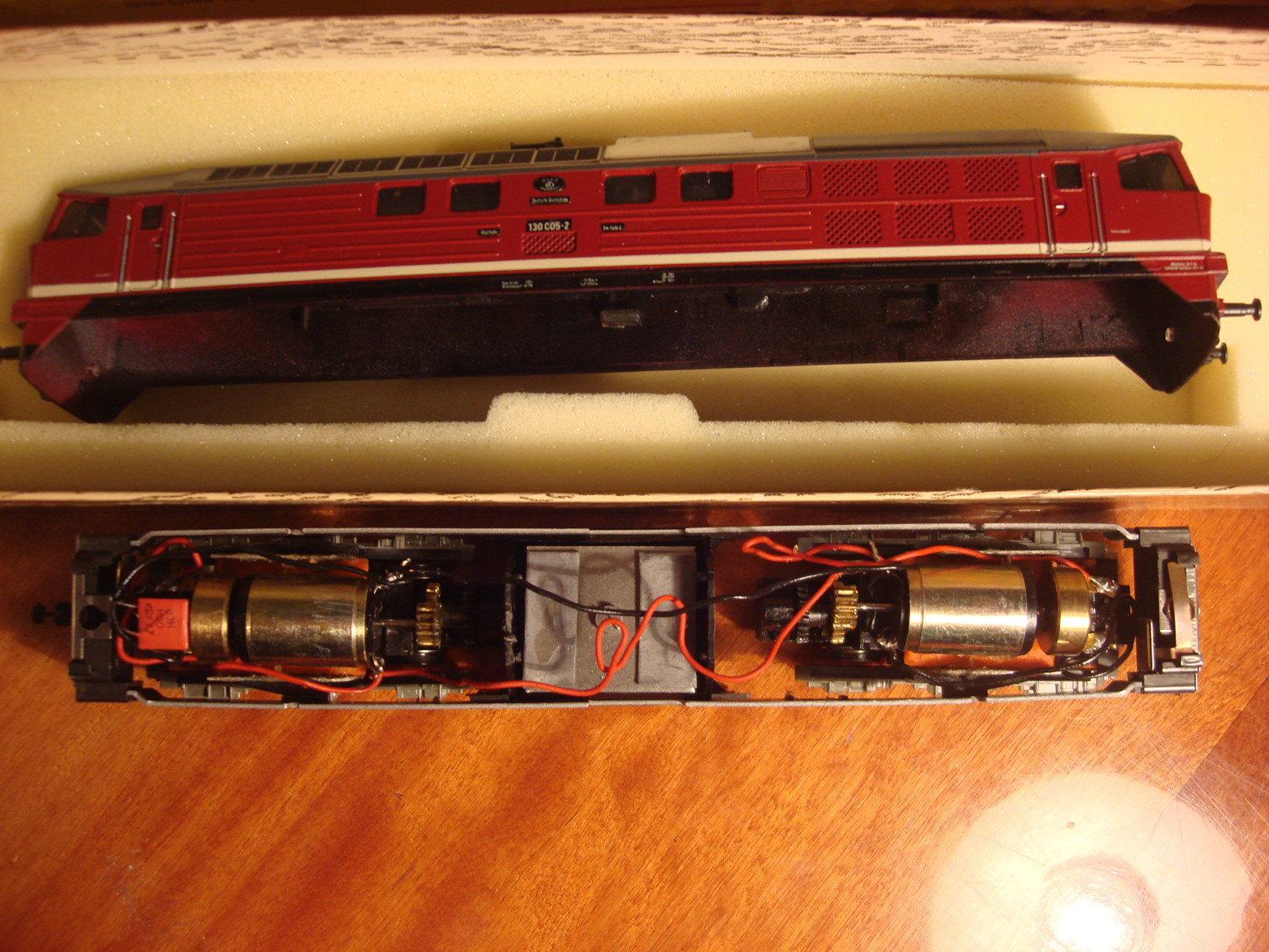

Старая моя работа ( боянчег )
Может кому интересно будет... Людмилка с другими двигами ( двиги аналогичные тому, который на 64-м ) Еще в кабину свинца налепил... Вес - колоссальный у лока. Прет шо черт, только ездит небыстро и тише, но на малом напряжении - крут

Я видел, когда-то. Работа произвела большое впечатление! Я так понимаю, что ездит так же тихо, как 64-й?

Нет, Виктор, ездит громче из-за калечной механики, но тише оригиналаMuton писав:Я видел, когда-то. Работа произвела большое впечатление! Я так понимаю, что ездит так же тихо, как 64-й?

Хорошая работа. Основательная.
На российских ЖД форумах есть один пользователь, который не устаёт повторять, что основной причиной шума являются шестерни в первой ступени редуктора. И я с ним полностью согласен - червяк в первой ступени сразу убирает массу проблем с шумом. Другой вопрос, что не всегда это можно реализовать.Олег писав:... ездит громче из-за калечной механики, но тише оригинала

С двумя моторами это уже монстр.Потому как Люсьен и с одним штатным
мотором нормально таскал.

Кстати да, есть у нас один товарищ, который осуществил интересный эксперимент со старым люсьеном... и молчитStinky писав:С двумя моторами это уже монстр.Потому как Люсьен и с одним штатным

Олег, конкретной ссылки, как таковой, нет. Просто когда на Modelldepo или Scaletrainsclub поднимается вопрос о шумности модели, то этот товарищ сразу напоминает о червяке или шестерне в первой ступени редуктора.Олег писав:ЮрСаныч, если не трудно, дайте ссыль на тот ресурс, плиз
Согласен с ним потому, что пришёл к этому-же выводу ещё в конце 80-х, когда Пико начало выпуск ходовок с червяком для "вечного" паровозика... Сравнительный анализ сразу ставит всё на свои места. Редуктор с червяком только шелестит, характерного звука работы редуктора вообще нет.

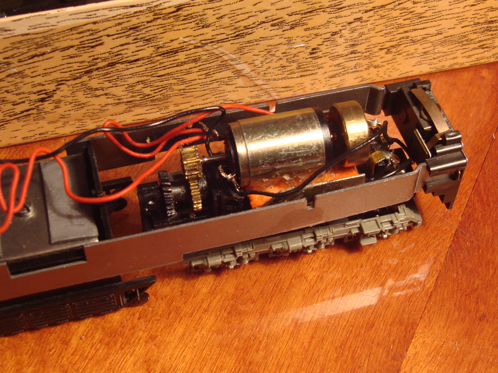

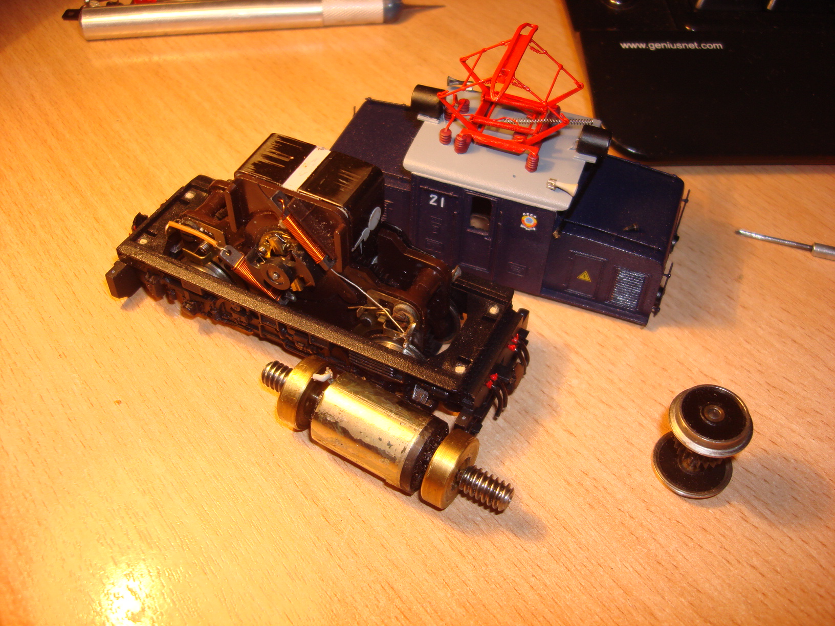

Давно хотел усовершенствовать ходовые качества BR106 от Пико
Имея отличный внешний вид, локомотив не имел достойных ходовых качеств. Движение такой лок начинает приблизительно на половину шкалы "кирпича"
Помог приступить к переделке еще и случай с совершенно новым 106-м из набора с хопперами. Проехав буквально пару кругов, лок заклинил... Освещение работает, а ехать не хочет
Разобрав родной движок, пришел к выводу, что он заклинил из-за криво посаженного на вал коллектора. Короче, щетка уперлась в одну из ламелей коллектора. После недолгих раздумий, решил использовать более ранний двиг Пико в этом локомотиве... Переделка заключалась в том, что плоский коллектор был заменен на обычный круглый. Такие были на более ранних движках. Ну и само собой крышка с щеткодержателями.
Вывод: Результатом остался доволен. Лок теперь начинает движение на первых позициях "кирпича"
Не стало залипаний на рельсах и неприятного жужжания. Далее на фото все видно...

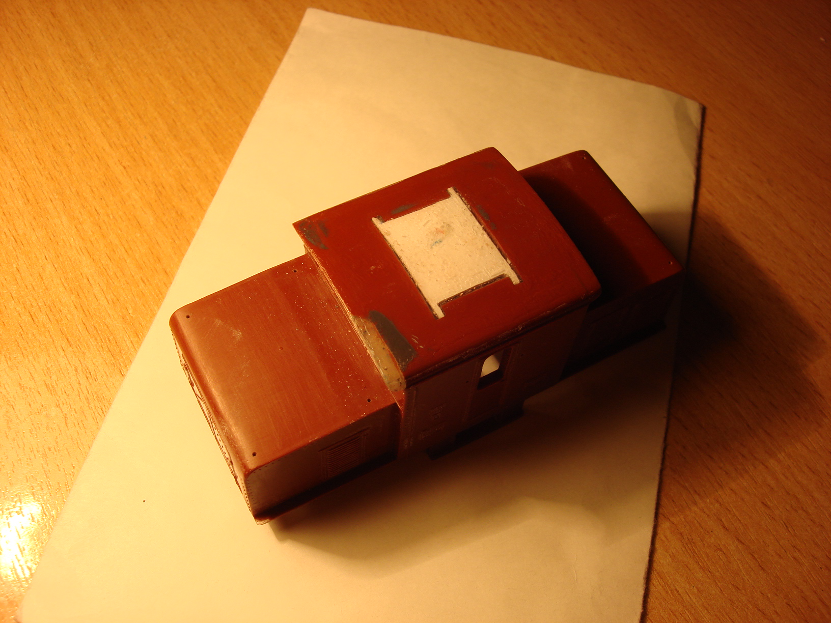

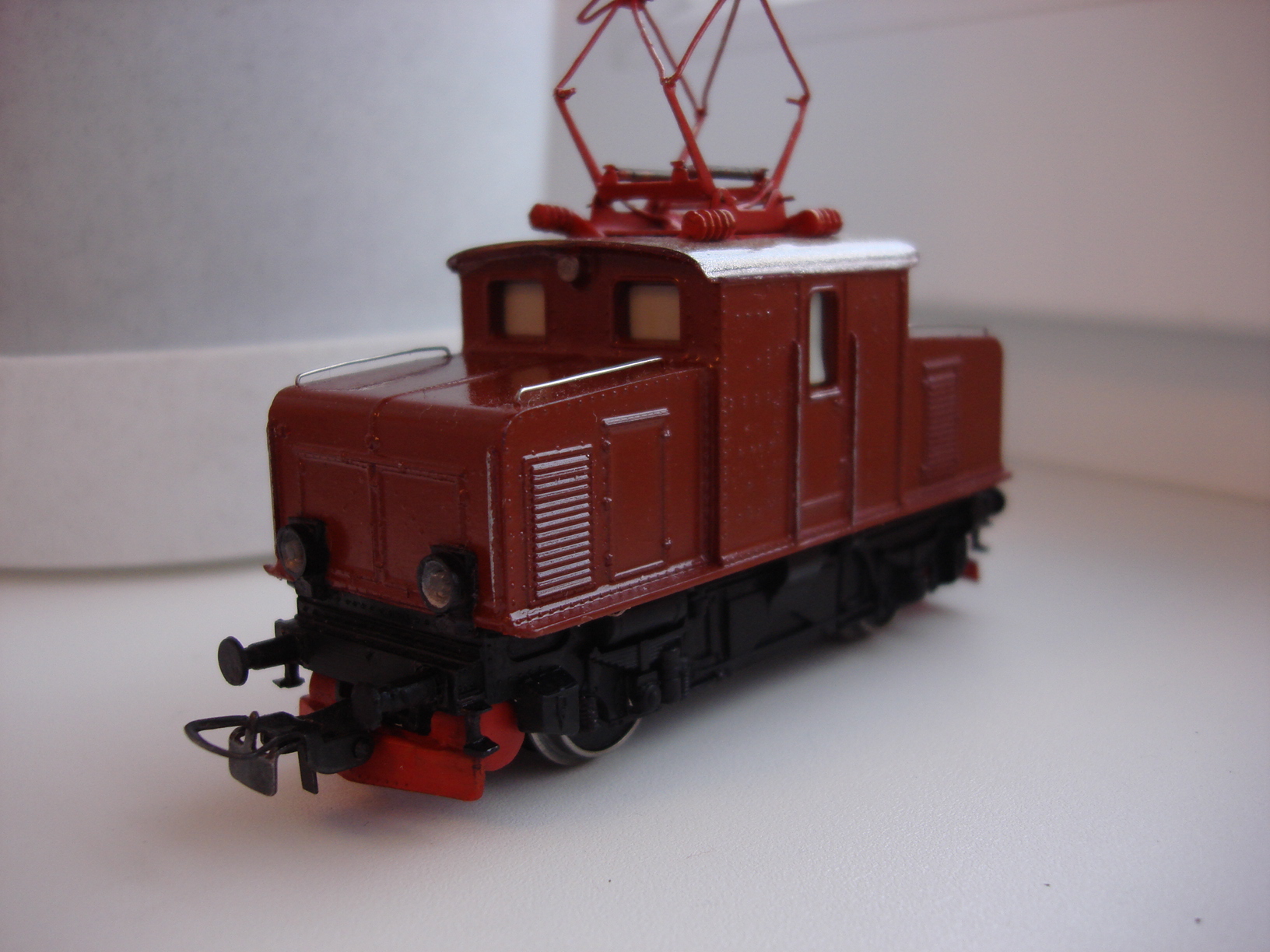

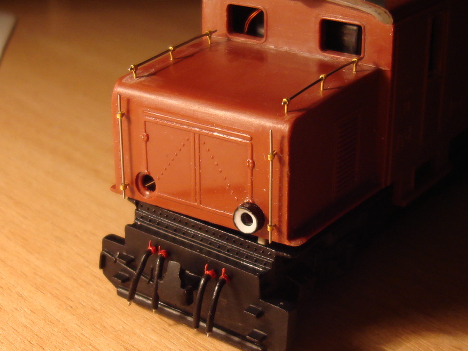

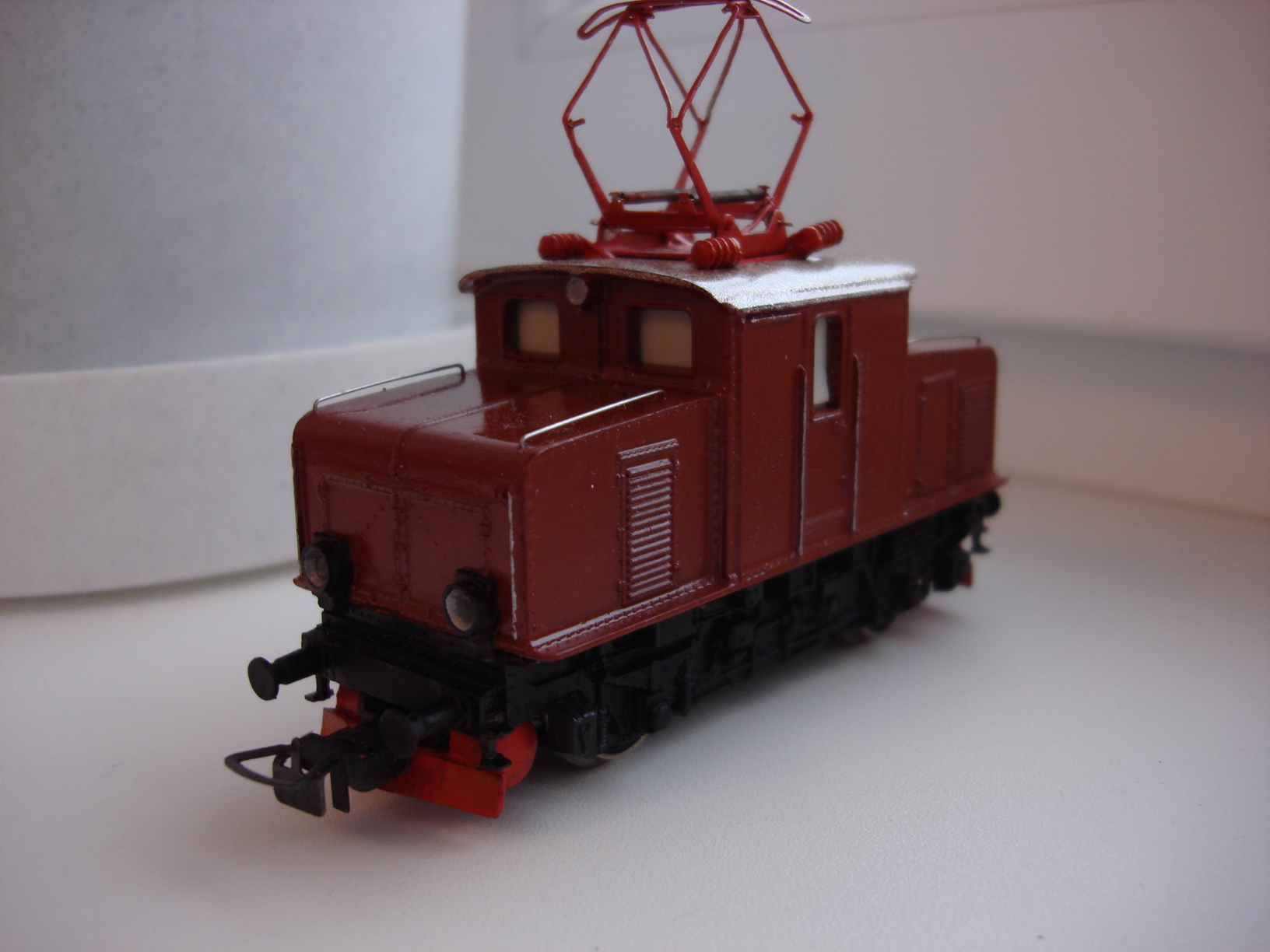

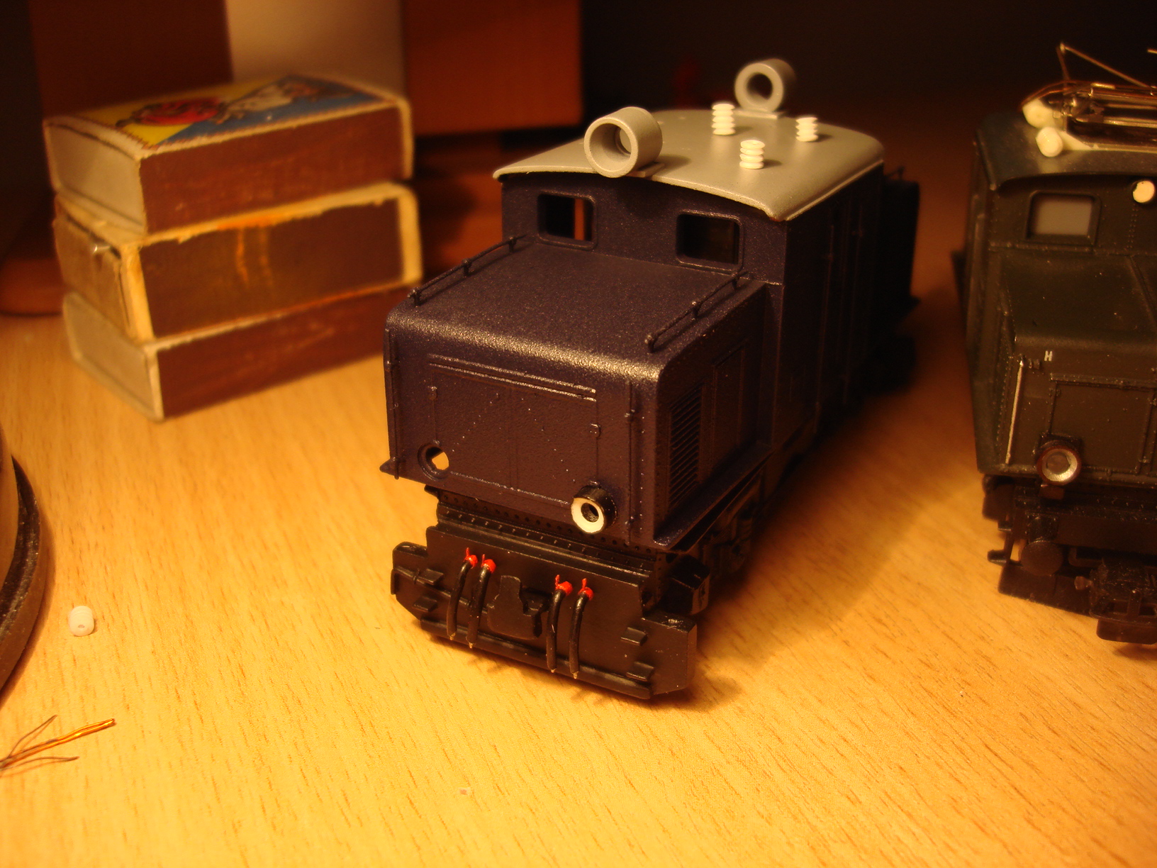

Всем привет! С Вашего разрешения перенесу старую тему по Е69 с параллельного форума...
Тут выложу старые работы по этому локомотиву и буду сюда постить новые которые еще будут...

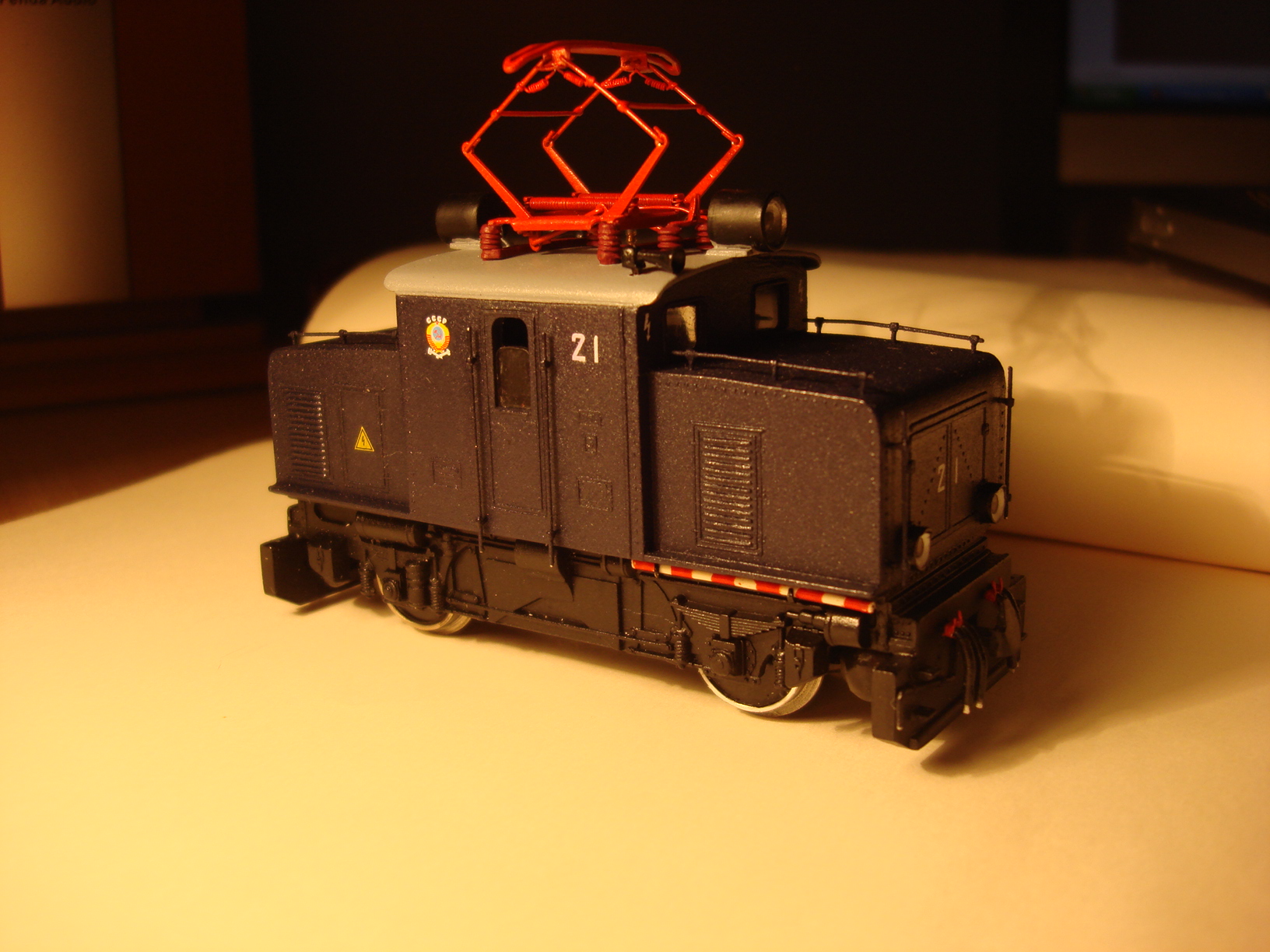

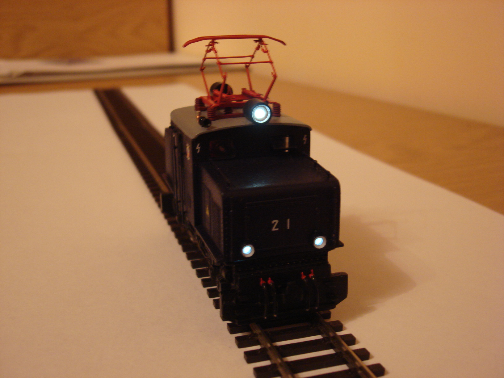

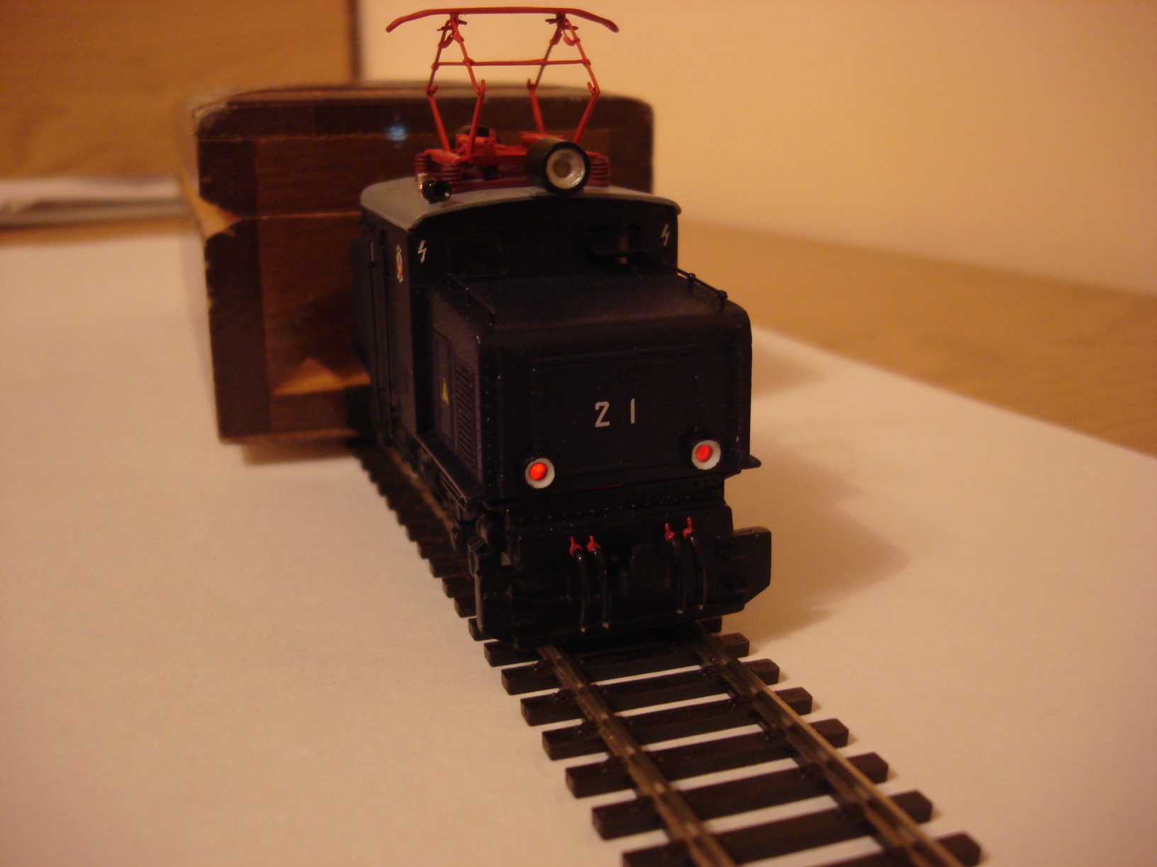

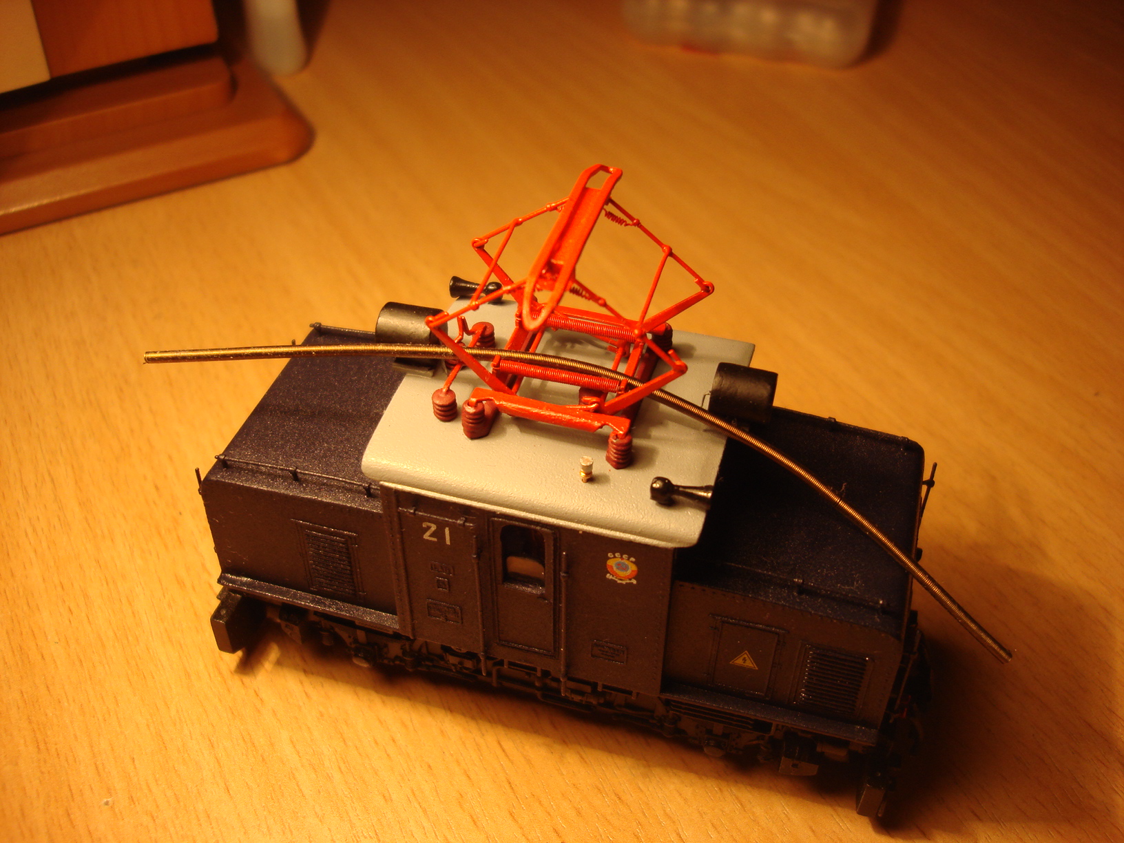

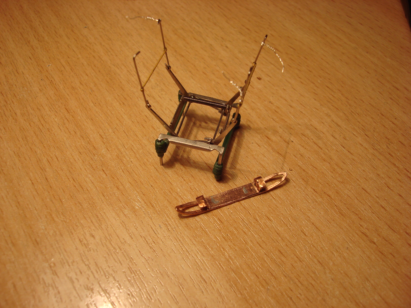

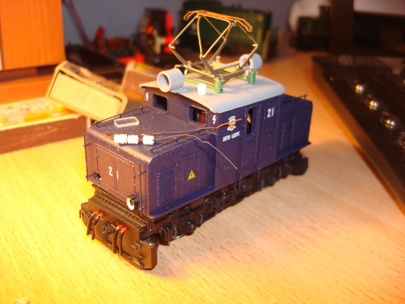

Фантазии на тему СЖД
Простите,будет много фото.

Кажется, видел эту работу раньше... но снова впечатлен
Глубиной проработки вопроса и внесенными изменениями.
К нему пару думпкаров бы... или рудничных вагонов. Короче, что-то промышленное. И будет бомба! Кстати, у Юр Саныча есть схожая (по направленности) конверсия. В общем, ваши с ним фантазии мне определенно по душе, не хватает только вагонов!Фантазии на тему СЖД

Промышленный Е69 одуренно сделан!Качество исполнения восторгают.
Вот это я понимаю подход к работе.Понравился массивный буферный брус
на морде лока.Он даже на модели выглядит тяжелым.
