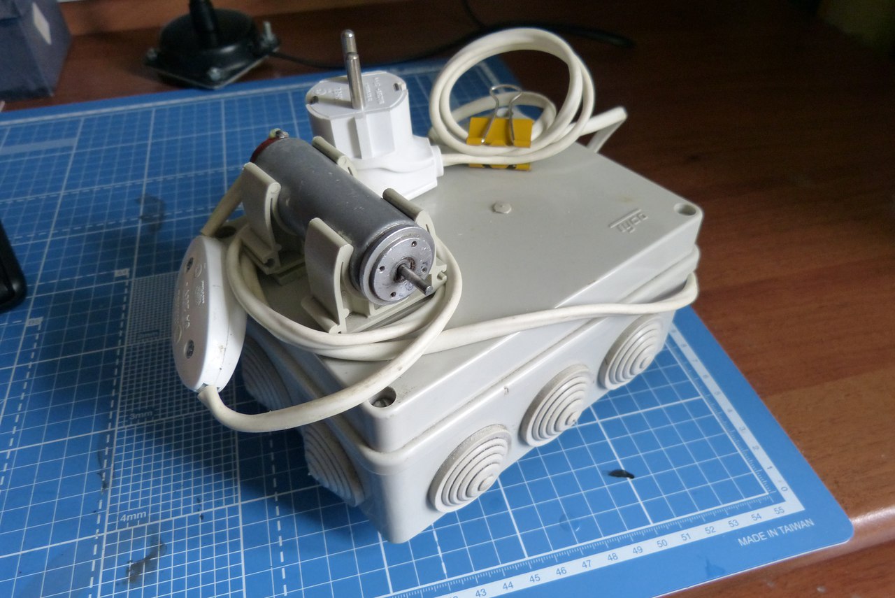

Stinky писав:А крепление рельс какое будет?(подкладки,костыли) Картон или травление?
Вот изучаю какое крепление,травленки тут нету и не будет,все ручками,если делать костыли,то для этого подходят сапожные гвоздики у них шляпка вытянутая и на точильце стачиваю одну сторону и получается прекрасный костыль,я так делал на Юпитере и на OL49 там видно.Ну а если делать болтовое соединение то придется с мелкотой повозиться.
А точильце вот такое,это моторчик 27v от печатающего устройства СМ6337 я уволок еще в 1988г. с нашего ПО "Счетмаш",там понижающий транс и диодный мост,теперь когда появились всякие штуки я все спрятал в монтажную электрокоробку,для того чтобы использовать как точило прикрутил клипсы для пластиковых труб

Блин.Какой прикольный микро точильник.И компактно сделан.Спасибо за идею. :roll:

Stinky писав:Блин.Какой прикольный микро точильник.И компактно сделан.Спасибо за идею. :roll:
Эта штука и точилка и сверлилка и все что угодно

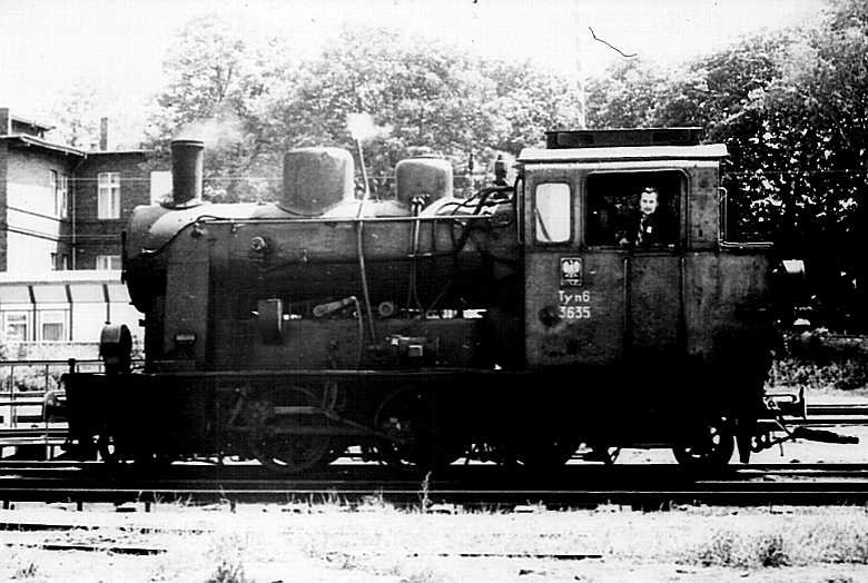

Прошу прощения,но я никак не могу угомониться.Мне кажется что труба чуть завалена вперед.
И конус чуть узковат.Я не знаток польских машин,но приложу пару фото прототипа.
Работа проделана шикарная и кропотливая,поэтому так переволновался... :oops:

Я сейчас посмортел это просто сфоткалось так,труба ровно стоит завала нет.За фотки спасибо таких у меня нет
Спасибо что темка нравится,постараюсь оправдать дальнейшую постройку

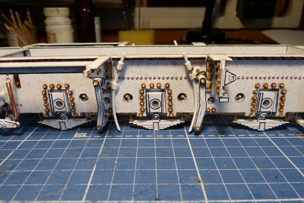

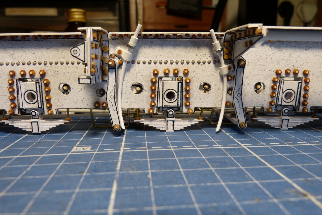

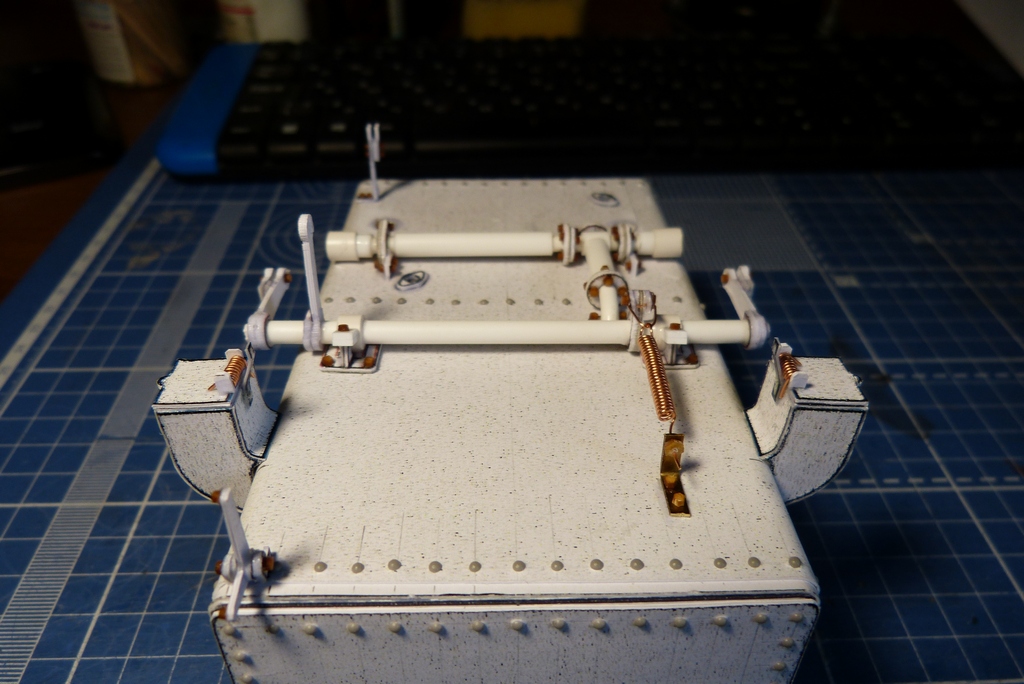

Тягово-сцепной механизм,нервов и крови попил ЖУТЬ !!! Так как детали получились большие то и для сравнения взял большую монету,короче вот чего получилось

До этих фото не осознавал сложности ударно сцепных приборов.Воистину с моделизмом разумеешь. 8-)
Повідомлень: 3230
Has thanked: 1264 times
Been thanked: 476 times
Re: УЗКОКОЛЕЙНЫЙ ТАНК-ПАРОВОЗ TYN 6 3636
Тоже как-то думал, что они попроще... Узкоколейка все-таки... А тут такое :shock:
Могу себе только представить сколько нервов они съели...
