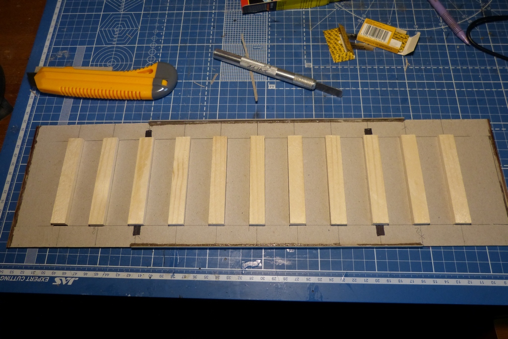

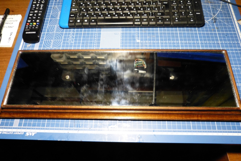

Был чуть занят и решил от мелочевки отдохнуть,напилил шпалы,сделал шаблон направляющими для шпал,просверлил зеркало,наклеил на основу , вклеил в подставку , установил шаблон и шпалы, третья шпала с каждой стороны со штырьком,в последубщем шпалы соединяться с рельсами и крепление и полотно будет съемным,такой опыт уже есть с паровозом Саламанка.

А крепление рельс какое будет?(подкладки,костыли) Картон или травление?

Вот изучаю какое крепление,травленки тут нету и не будет,все ручками,если делать костыли,то для этого подходят сапожные гвоздики у них шляпка вытянутая и на точильце стачиваю одну сторону и получается прекрасный костыль,я так делал на Юпитере и на OL49 там видно.Ну а если делать болтовое соединение то придется с мелкотой повозиться.Stinky писав:А крепление рельс какое будет?(подкладки,костыли) Картон или травление?

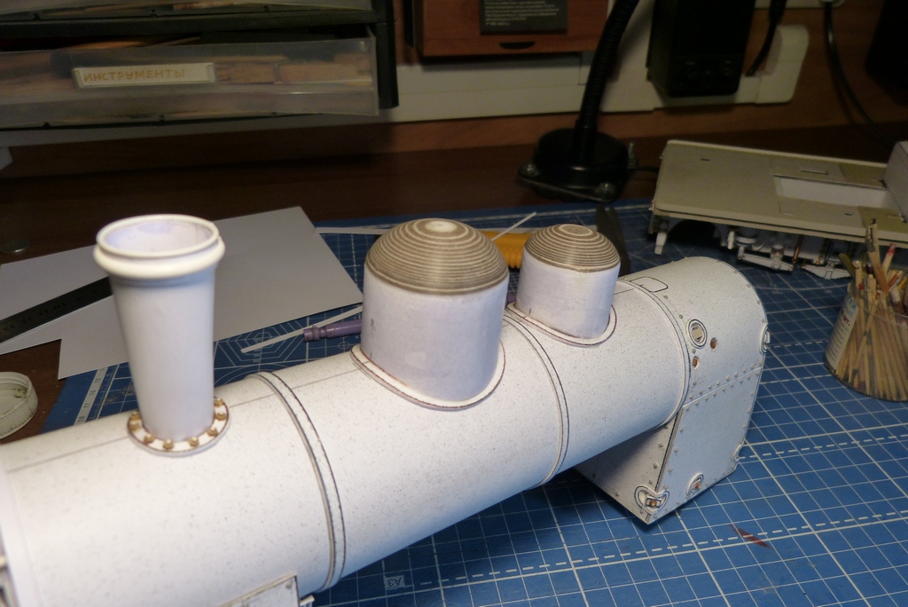

Ну вот крупняк закончился,Сделал колпак сухопарника и питательный колпак.Чтобы придать нужную форму нарезал кружочков и приклеил получилась такая пирамидка,потом на шуруповерте с помощью приспособы зачистил и закруглил,потом пропитал суперклеем финальная шлифовка,получилось как задумывал,установил на котел и примерил все это сооружение.

Интересный эффект дал суперклей пирамиде кружочков.После полировки стали как дерево.
Дымовая труба должна быть слегка раскосой и на прототипе так?

Дымовая труба конусомStinky писав:Интересный эффект дал суперклей пирамиде кружочков.После полировки стали как дерево.![]()

Я имел ввиду эти углы.sotnikov1971 писав:Дымовая труба конусом

Прошу прощения,но я никак не могу угомониться.Мне кажется что труба чуть завалена вперед.sotnikov1971 писав:Ну да труба на конус
И конус чуть узковат.Я не знаток польских машин,но приложу пару фото прототипа. Работа проделана шикарная и кропотливая,поэтому так переволновался...

Я сейчас посмортел это просто сфоткалось так,труба ровно стоит завала нет.За фотки спасибо таких у меня нет
