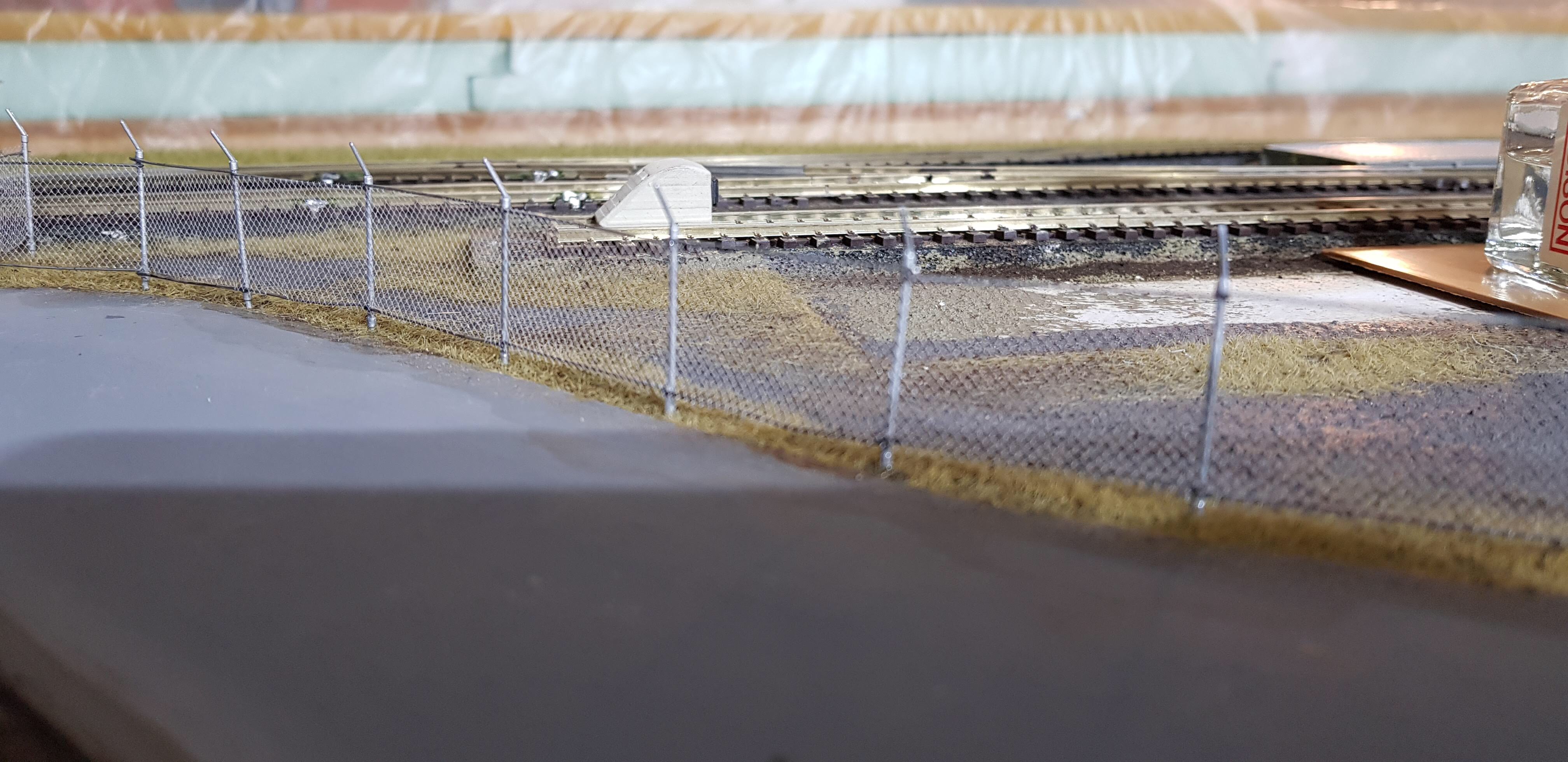

Оградил сетчатым забором территорию складско-погрузочного комплекса.
Ограда производства Walthers, стойки и прутики красил маркёром, в комплекте идёт кусок ткани для имитации сетки. Ткань не красил, на ограде выглядит как металлическая.
Шаг стоек 3,5 см +/-, стойки приклеены на суперклей, прутик нарезал по секциям и клеил поштучно, на собраный каркас натянул и приклеил ткань.

Довольно аккуратно собрано.Без потеков.Мне нра. :roll:
