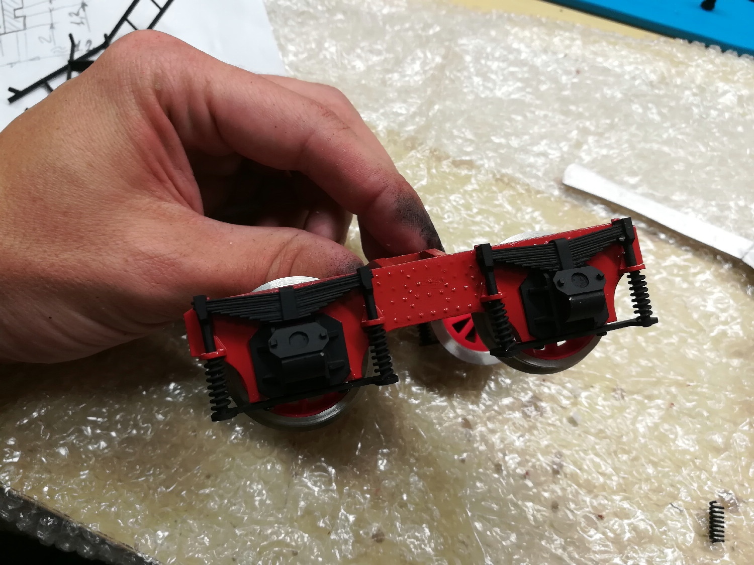

Хороша машинка! Я конечно в тендерных делах не мастер но с телегами тендера не согласен, может перепилиш пока не поздно.
Денис, давай размеры своих перил ;)
Has thanked: 403 times
Re: Паровоз серии Э (по мотивам)
Очень круто смотрится лок ! Крась уже быстреи 8-)
Повідомлень: 6325
Has thanked: 1508 times
Been thanked: 3259 times
burbon писав: но с телегами тендера не согласен,
А что с телегами не так?У меня выбор не особо велик был.Либо грузовые МТ50(не понравилось
как выглядело в целом),либо эти поясные.

Stinky писав:А что с телегами не так?У меня выбор не особо велик был.Либо грузовые МТ50(не понравилось
А запилить? Ну к примеру так, правда масштаб чуть другой, но пилятся элементарно
Повідомлень: 6325
burbon писав:А запилить? Ну к примеру так, правда масштаб чуть другой, но пилятся элементарно
Та эти мне чот ваще не зашли.Понимаю что элементарно. :roll:

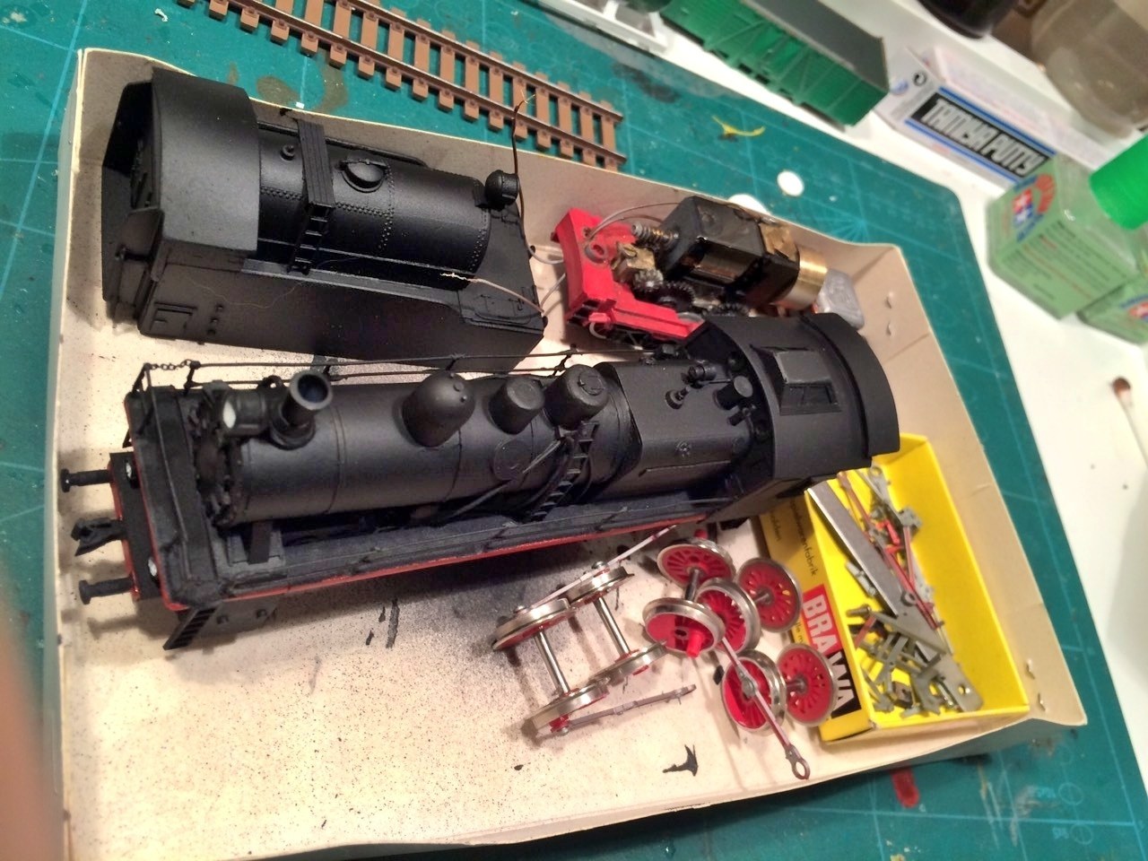

На пока загрунтовал.Дали будэ...

Пар давно задут.Валяется в ожидании явления дэк. :roll:

Неплохо! Окрас придал суровости локомотиву...Видно досталось ему по жизни. Отлично выглядит, уже )
