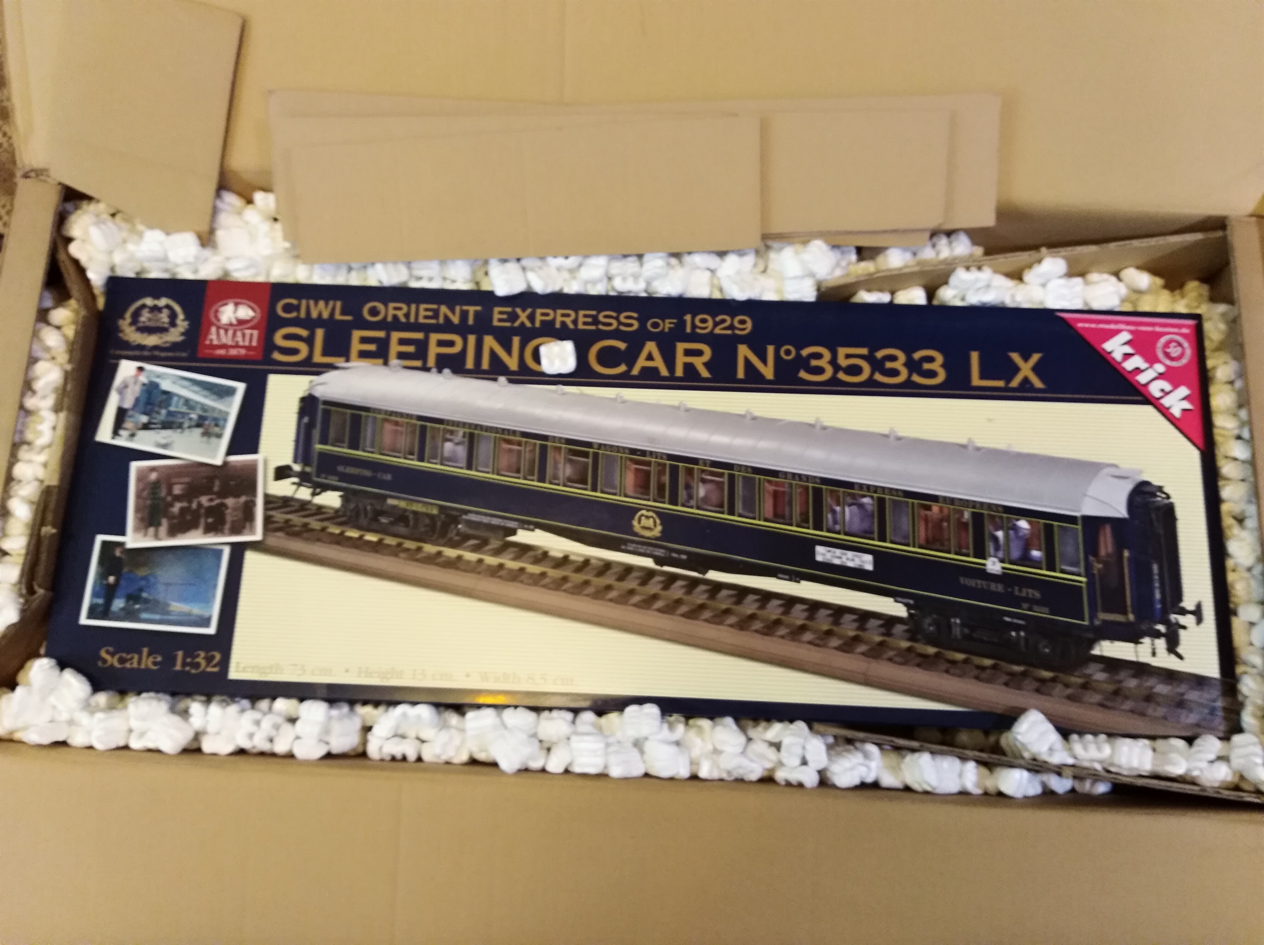

Итальянская фирма "Amati"среди своей основной продукции - деревянных моделей кораблей - производит и такую, в необычном для ЖД масштабе 1:32 https://amatimodel.com/en/homepage-2/
В теме попробую осветить постройку данной модели.

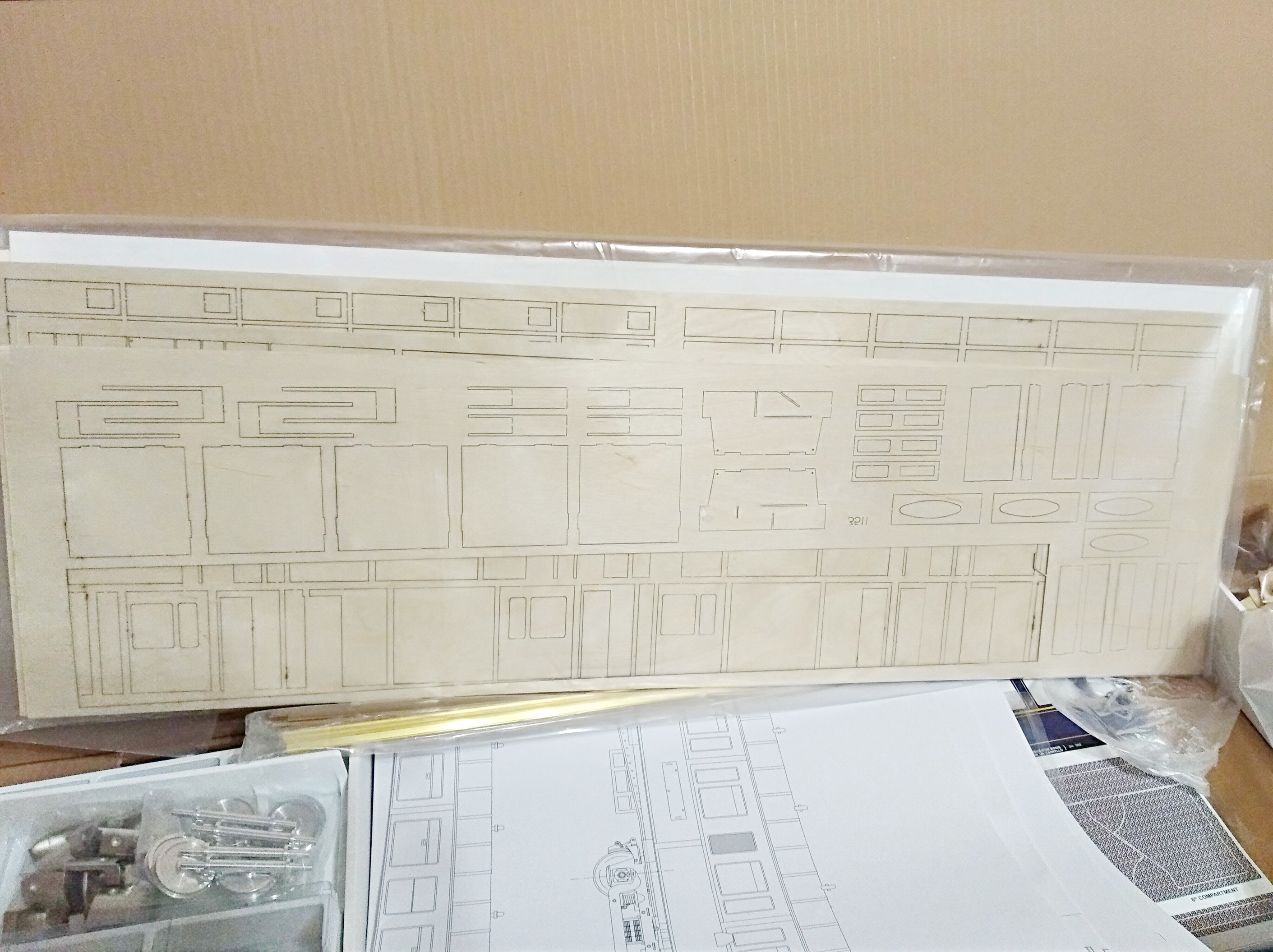

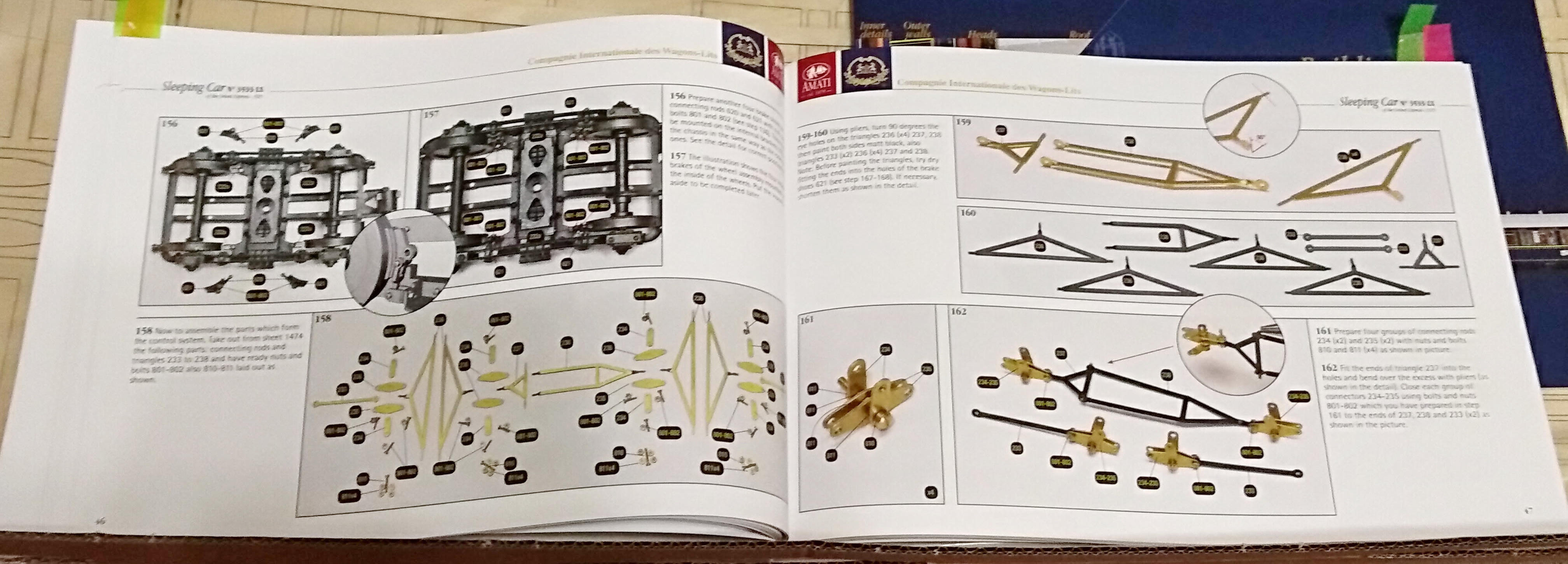

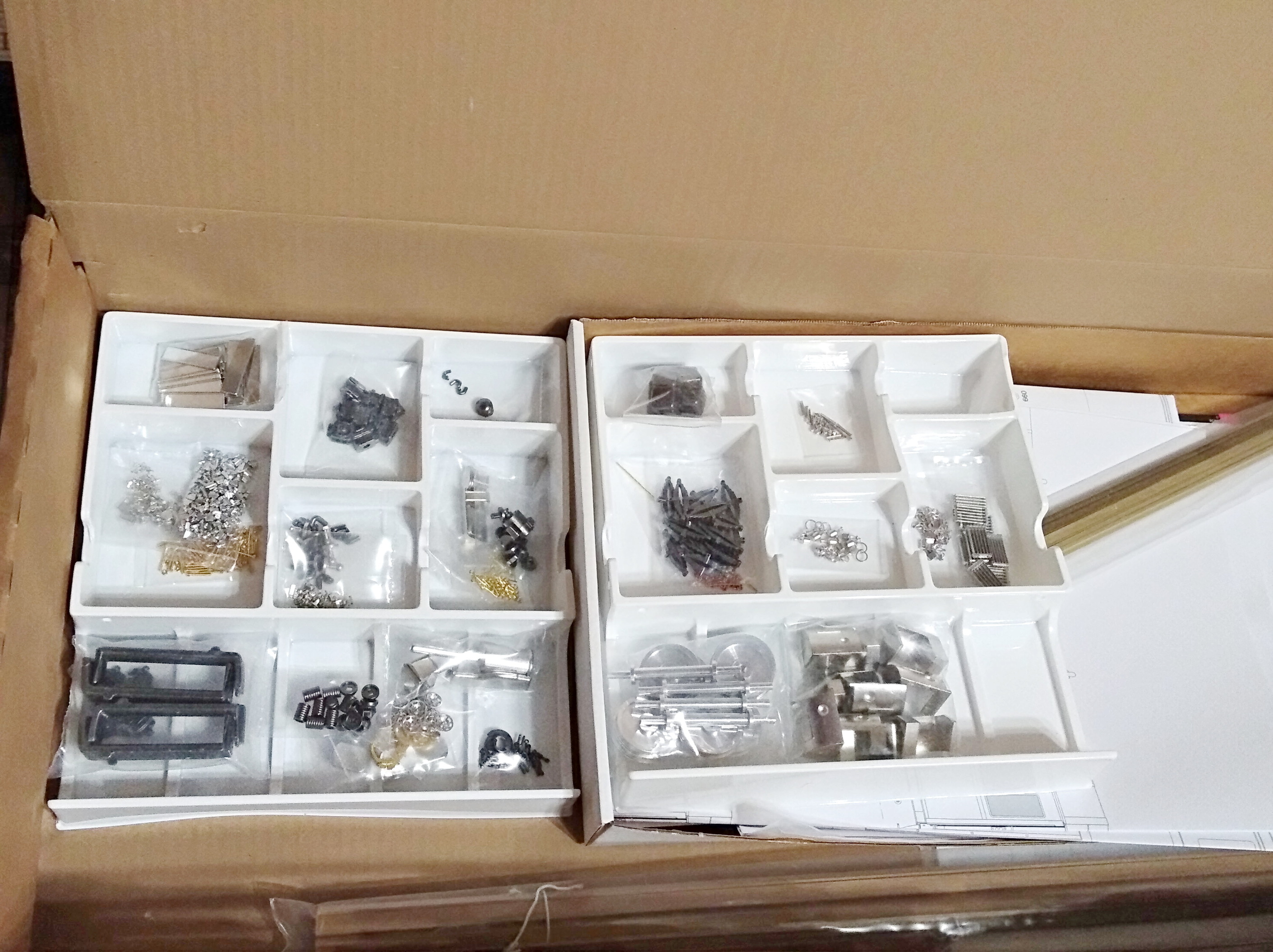

Упаковка модели впечатляют - коробка весом 8,5 кг размером 92,5 х 34 х 12 см: Модель в сборе - тоже: Коротко о содержимом коробки - детали из фанеры и шпона лазерной порезки, 19 плат фототравления различного размера и толщины, пакетики с литыми (из белого металла и бронзы) и точеными (латунными и стальными) деталями, латунные профили (уголки, рельсы, швеллеры), стекла (пленка, порезанная плоттером под размер оконных проемов),бумажные листы с декором на стенки купе и пол вагона, картонный с потолочными панелями, полистирольные основы диванов и стульев (также оклеиваемые бумажным декором), лист с декалями. Два листа чертежей вагона формата А0, четыре листа со схемами расположения деталей на платах фототравления и шпоновых листах (тоже А0).
И две книги полноцветной печати на 100 и 70 страниц - инструкция по сборке.

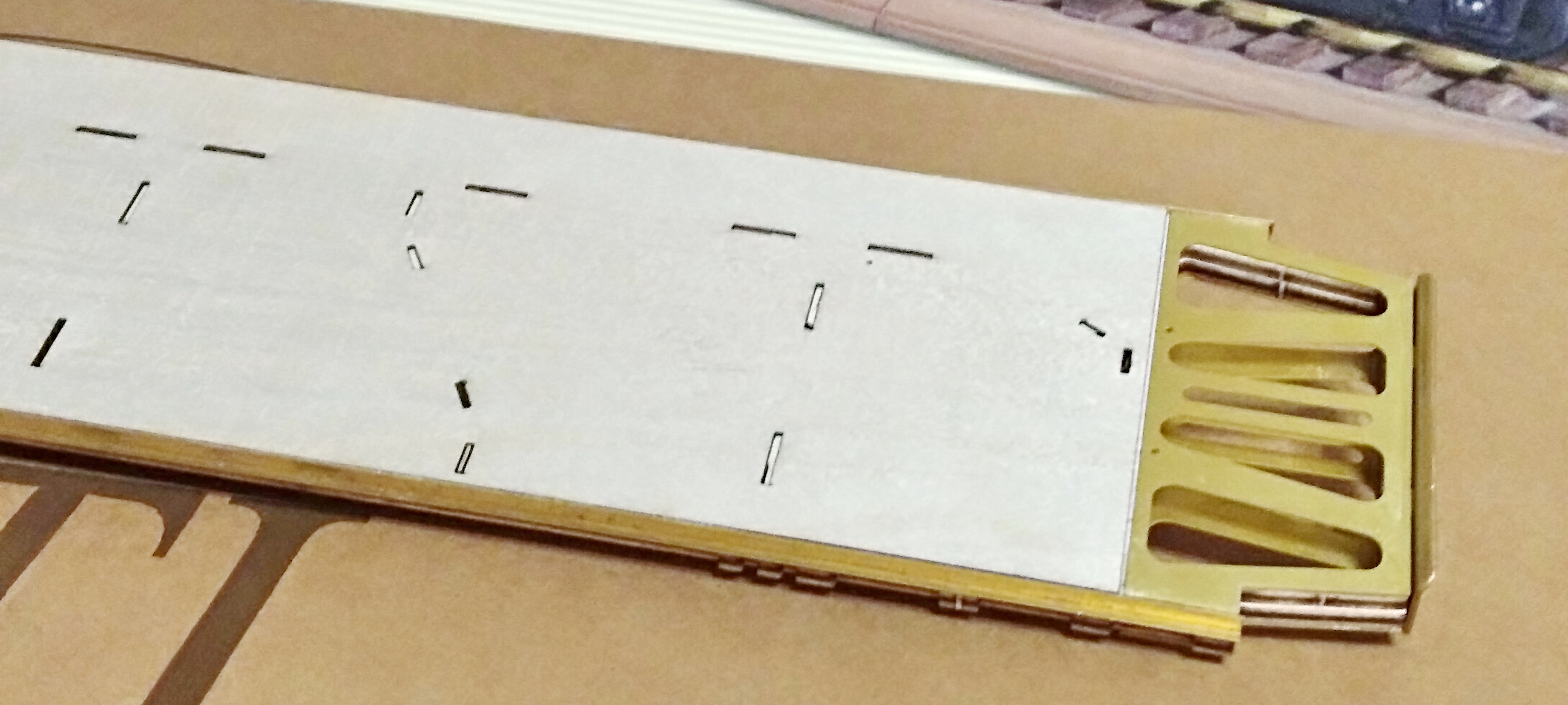

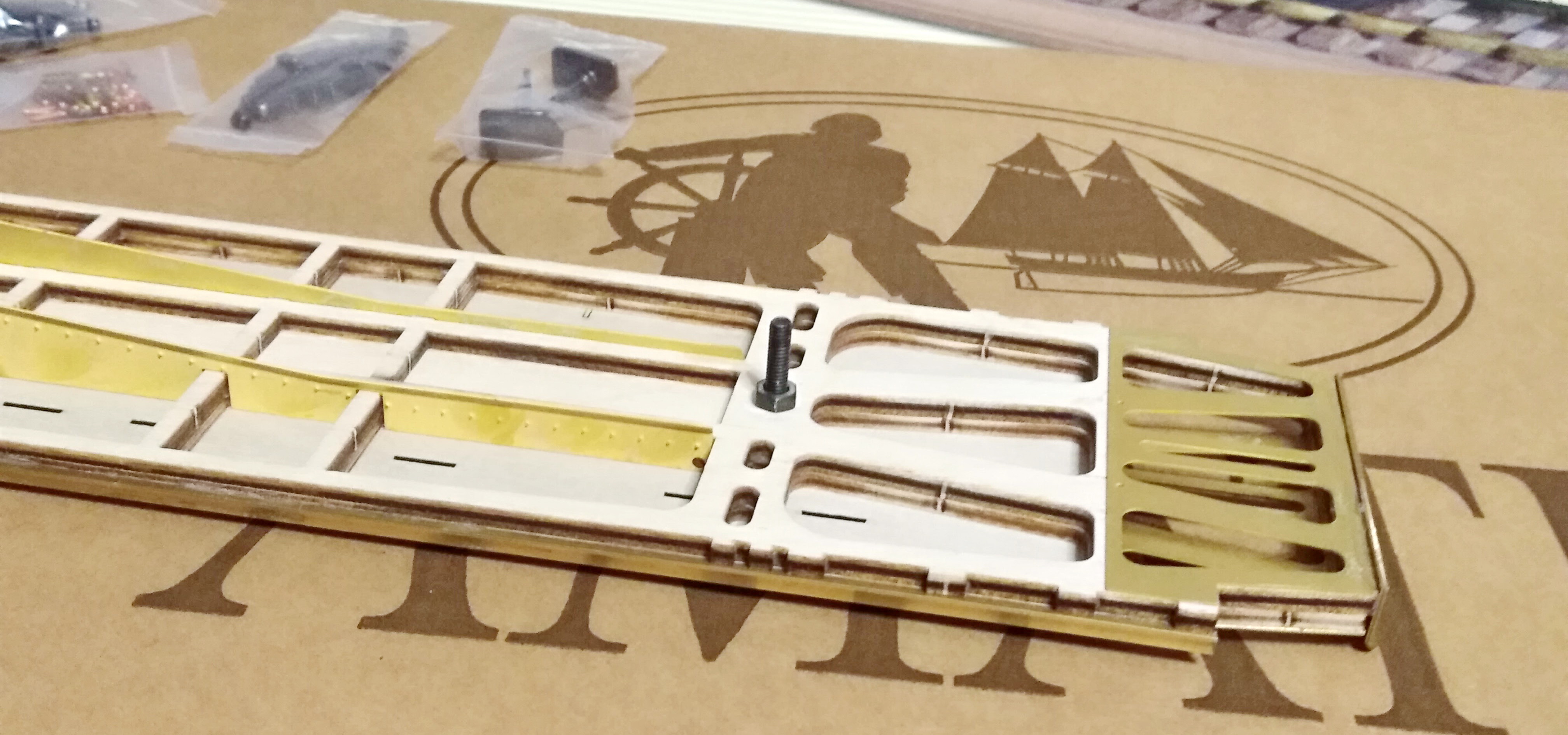

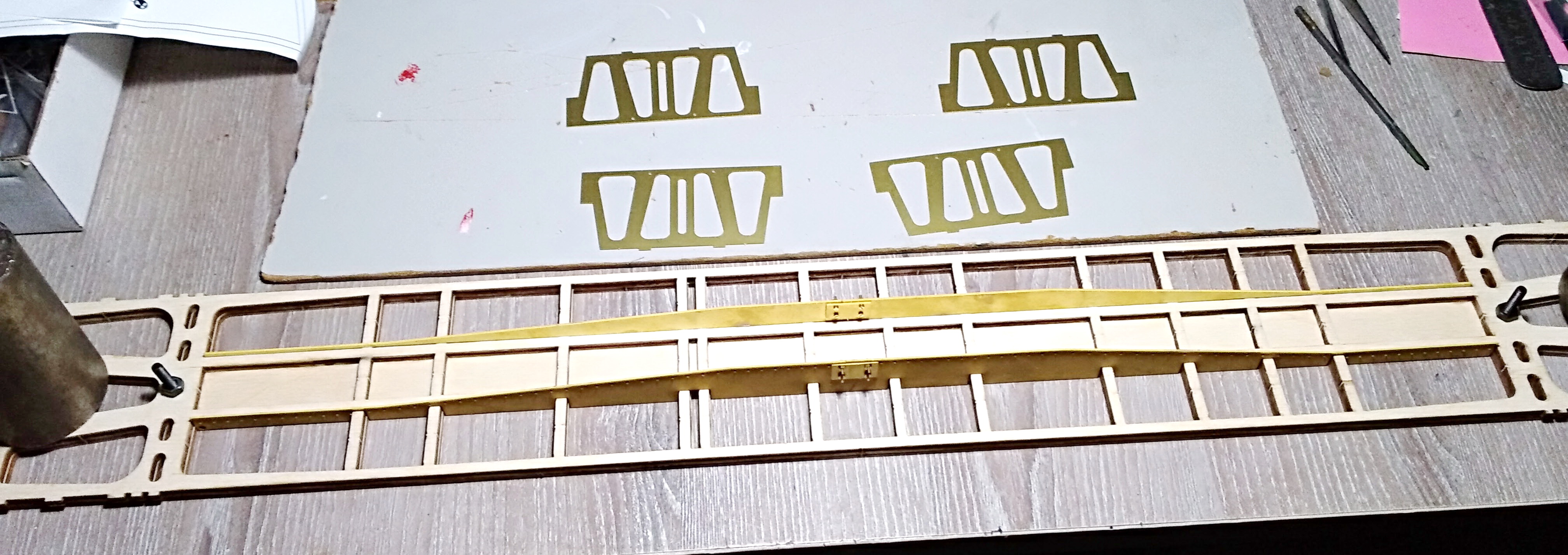

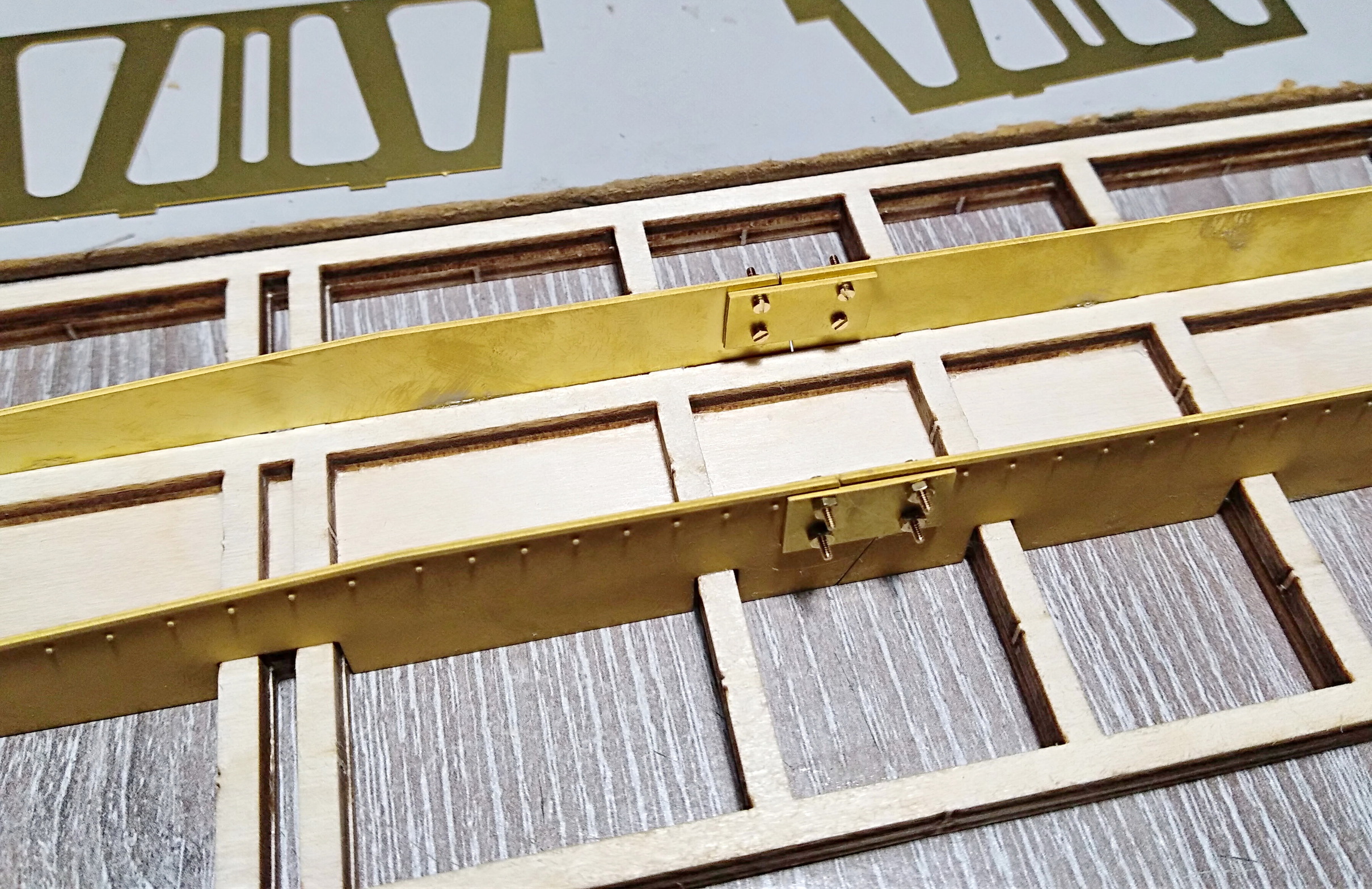

Рама. Две здоровенные фанерные детали, склеиваемые по толщине, плюс грамм 100 фототравления, плюс литые детали.
Обрезать перемычки, зачистить их остатки и склеить. Теперь продольные балки, буферные брусы, рамки под тамбурами (не знаю как их назвать), латунные уголки вдоль рамы. Это всё на супер-клей. Задул черным цветом оконечности рамы, сейчас сохнет.

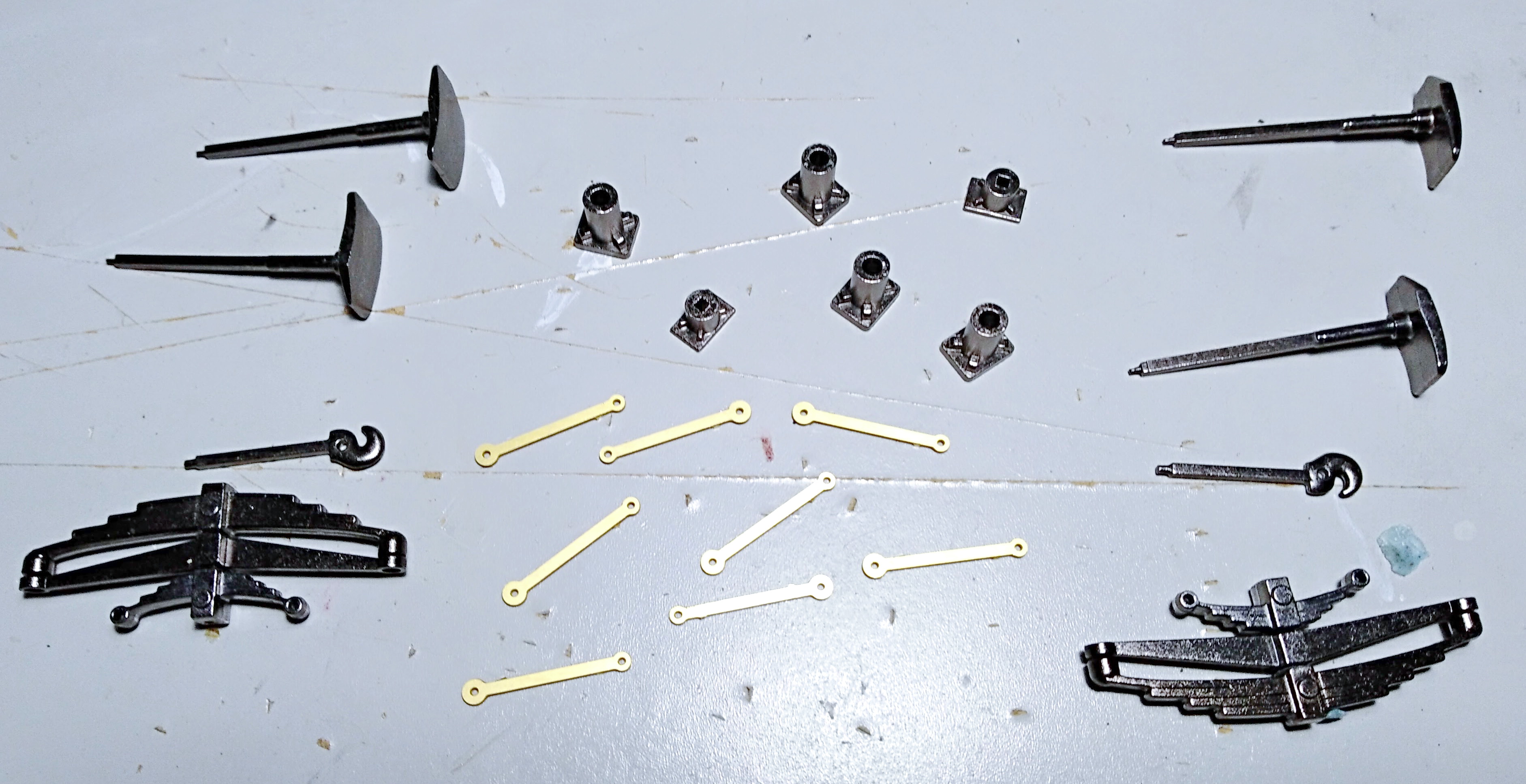

В пространство между рамками помещу вот это всё, кроме буферов и крюков сцепок, конечно. Сегодня, пока рама ещё не высохла, занялся подготовкой тележек. Вырезал 4 заготовки. Две из них согнул. Весьма неудобно, скажу я вам. На этом пока всё.
Как и обещал, продолжу.

Да, там где рядом с латунью есть фанера и шпон, пайка противопоказана. Но, например, крыша - полностью латунная, тут 100% будет пайка. Подвагонные ящики, тележки буду частично пропаивать.Barbosa_ писав:... пайка не нужна здесь при креплении латунных деталей, очень интересно....

Эти сдвоенные рессоры пойдут внутрь буферного бруса?Буфера и сцепка при этом
будут подпружинены?
будут подпружинены?
- Njkz72
- Повідомлень: 525
- Имя: Анатолий
- Звідки: Николаев
- Has thanked: 332 times
- Been thanked: 429 times
Re: Спальный вагон №3533 Orient Express 1929.
Да, это всё внутри, но итальянцы не дошли до столь подробной копийности. Рессоры литые и весь механизм - лишь имитация.

Вчера до компа так и не добрался. Но собрал раму одной тележки, только основу.

Продолжу.

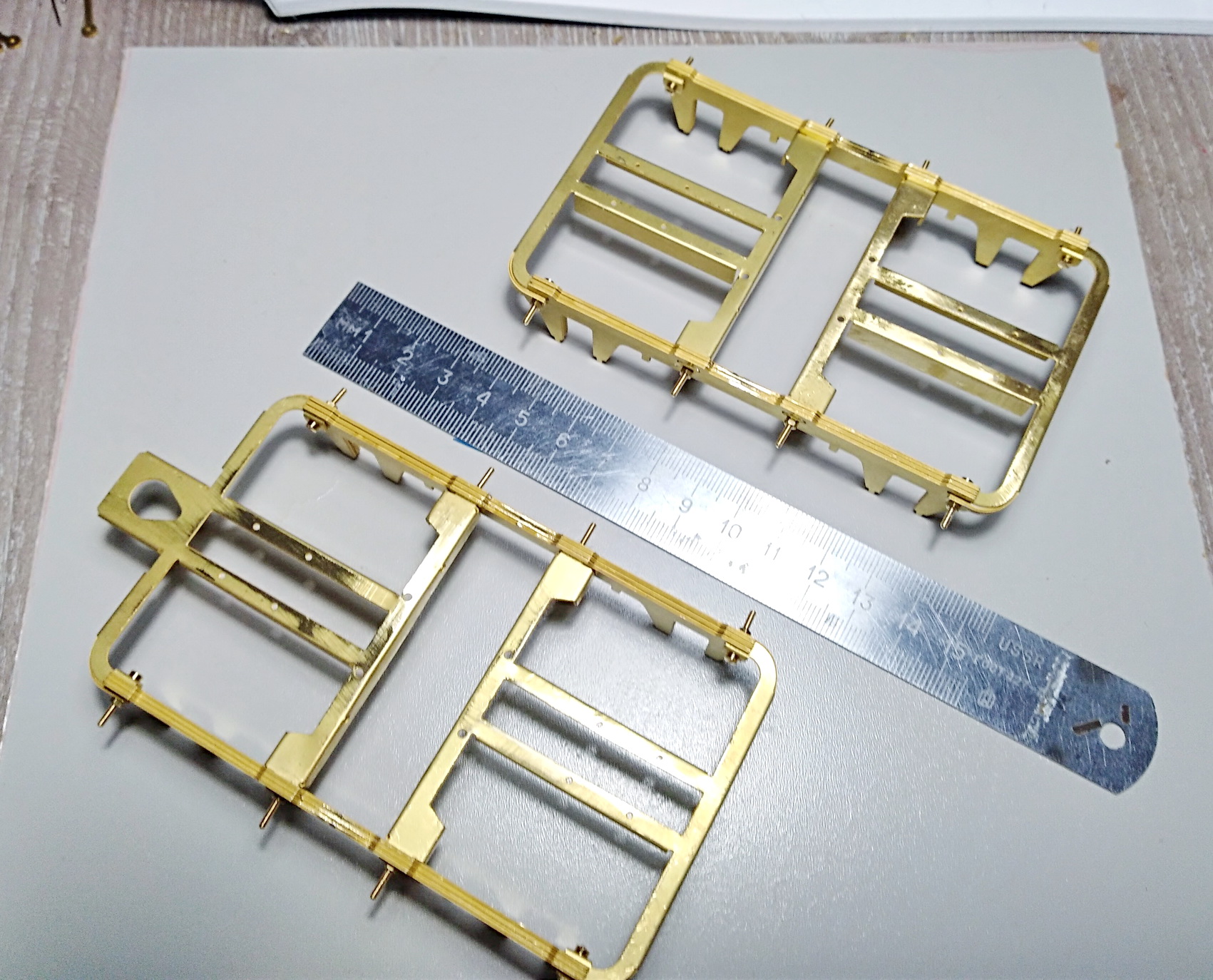

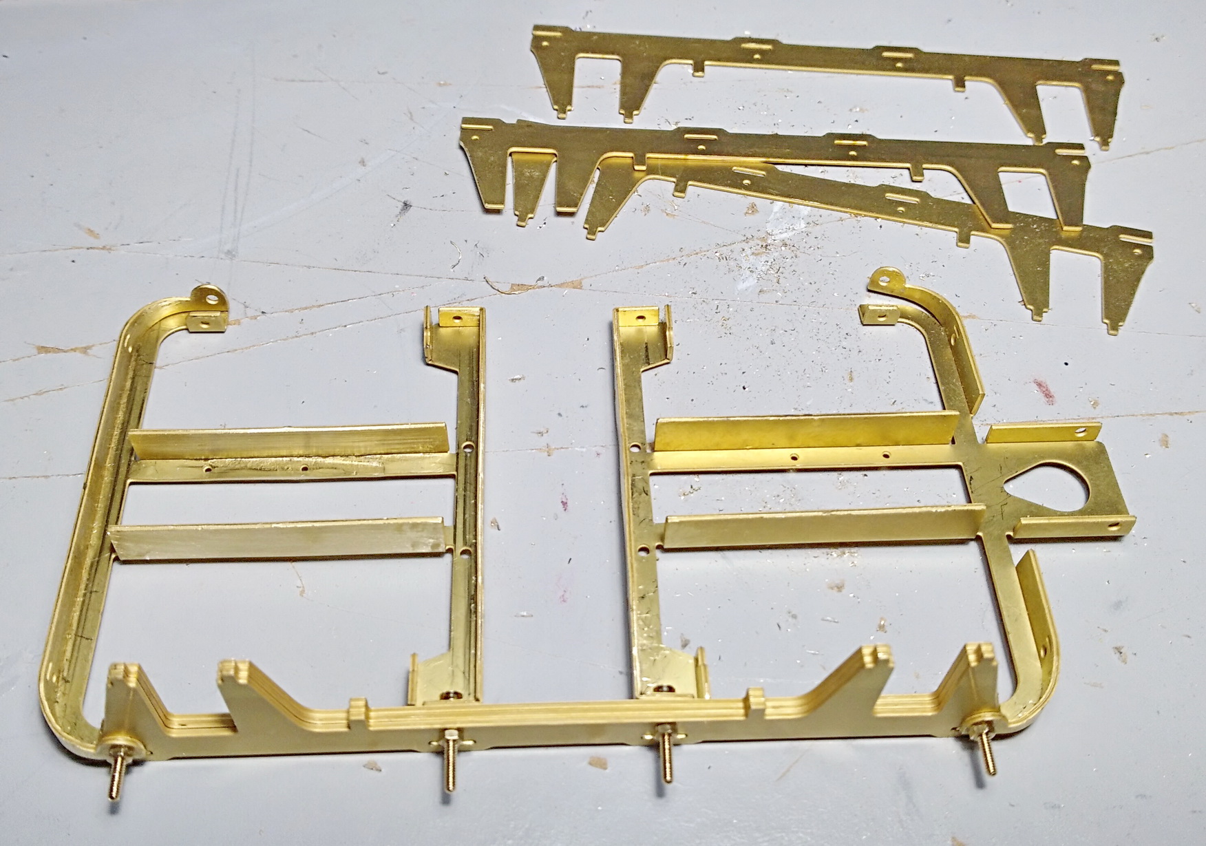

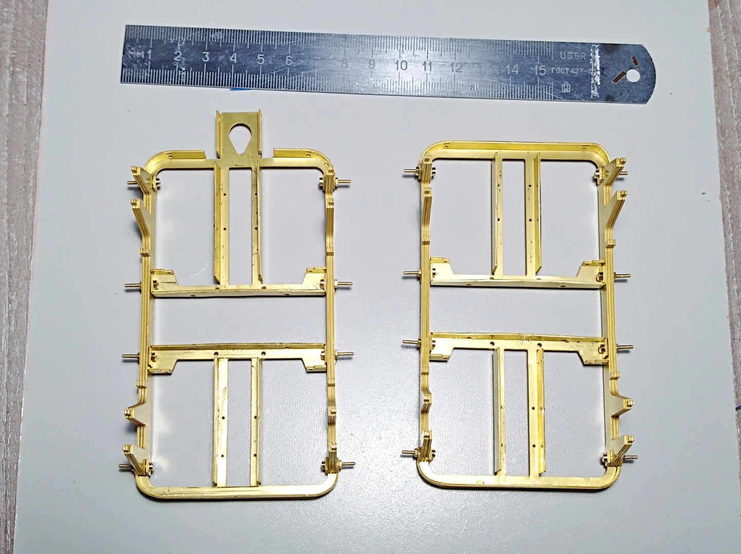

Занимался тележками, отложив пока раму. Очередная партия деталей выпилена из плат (толщина фототравления 1мм), опилены заусенцы. Собирается всё на винтиках. Отверстия приходится немного рассверливать сверлом диаметром 1,5мм. Всё, обе рамы тележек собраны, крепёж затянут и гайки законтрены супер-клеем. Теперь откусываем лишнее и запиливаем.
