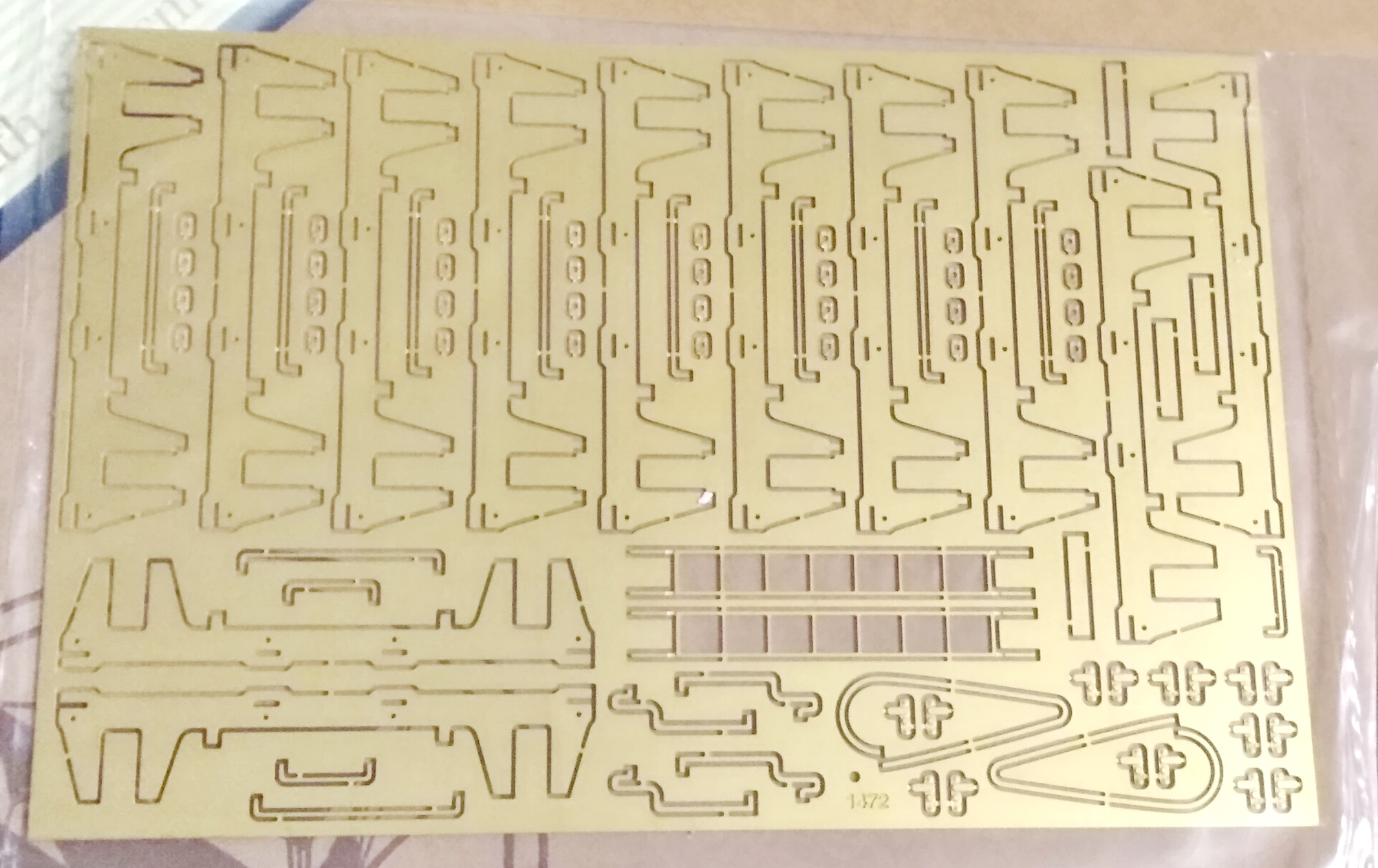

Коротко о содержимом коробки - детали из фанеры и шпона лазерной порезки, 19 плат фототравления различного размера и толщины, пакетики с литыми (из белого металла и бронзы) и точеными (латунными и стальными) деталями, латунные профили (уголки, рельсы, швеллеры), стекла (пленка, порезанная плоттером под размер оконных проемов),бумажные листы с декором на стенки купе и пол вагона, картонный с потолочными панелями, полистирольные основы диванов и стульев (также оклеиваемые бумажным декором), лист с декалями. Два листа чертежей вагона формата А0, четыре листа со схемами расположения деталей на платах фототравления и шпоновых листах (тоже А0).

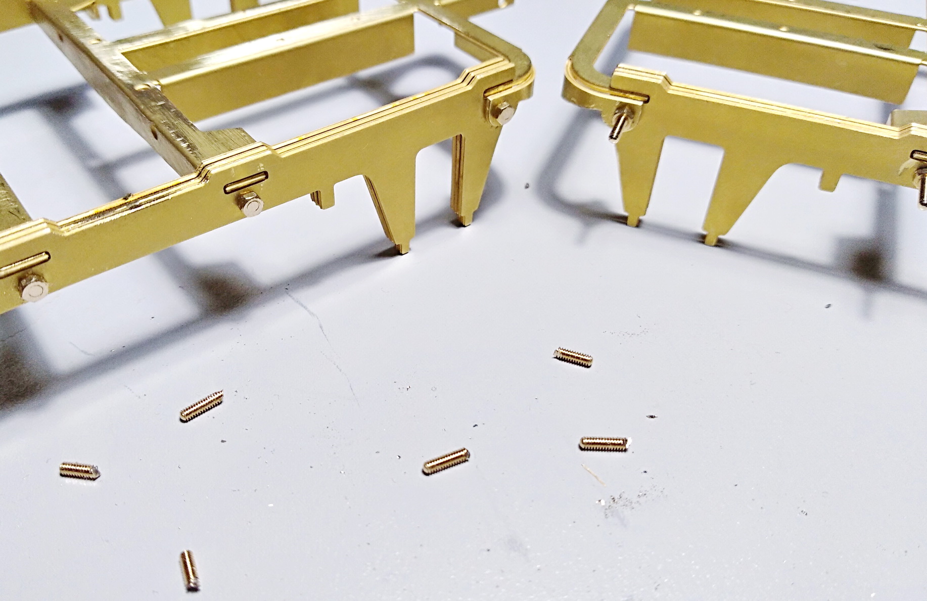

Занимался тележками, отложив пока раму. Очередная партия деталей выпилена из плат (толщина фототравления 1мм), опилены заусенцы.
Собирается всё на винтиках. Отверстия приходится немного рассверливать сверлом диаметром 1,5мм.
Всё, обе рамы тележек собраны, крепёж затянут и гайки законтрены супер-клеем.
Теперь откусываем лишнее и запиливаем.
