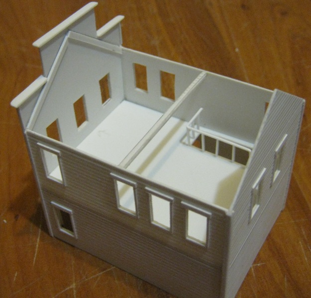

Повідомлення коля »
Решил попробовать сделать домики. А то всё машинки, машинки да вагончики :) .
Так как мой будущий макет планируется на американскую тему, то и домики естественно американские.
Первым решил сделать отель.
Крышу нашел готовую в запчастях, окна от Auhagen, остальное всё из полистирола. Правда окна совсем не американские, эти валялись, не знал куда приткнуть, вот и решил использовать их (в дальнейшем обещаю исправится, и во всех последующих строениях, буду делать сам правильные окна).

Ух ты! Классные строения!
Работа, как обычно, - на высоте!
П.С. А машинки новые есть? :roll:

Коля, я не знаю, в чем "неправильность" окон... лично для меня здание типично американское! Очень классно сделал!
Нужно просить рассказать Арсения из Питера (Arseny)
Просим, просим! ;) У него это хорошо получается.

Muton писав:Коля, я не знаю, в чем "неправильность" окон... лично для меня здание типично американское! Очень классно сделал!
Вот так и попадаются советские разведчики. :) Нам, европейцам, это не заметно, а коренной американец заметит. ;)
Американские окна отличаются от европейских. Если привычное нам окно имеет распашные створки, то американское окно сдвижное, и состоит из двух половинок, которые ездят вверх-вниз, на манер гильотины. :)
Впрочем, говорят, что такие окна завезены в Америку англичанами. Но у этих англичан все не как у людей :)
Вот типичное американское окно из Нью-Йорка:
а вот целый пост в блоге о нью-йоркских окнах:
http://samsebeskazal.livejournal.com/151173.html
С точки зрения моделизма отсюда вытекают требования к окну:
- оно должно состоять из четного количества "квадратиков" по вертикали, как минимум - из двух половинок. Если современное окно, скорей всего, только из двух половинок и состоит, то старинное окно состоит из большого количества мелких стекол, но четного - чтобы можно было составить две половинки.
- одна половинка должна быть углублена по отношению к другой. Тут, конечно, дело такое - это на усмотрение автора модели. Если в H0 это заметно, то в N - уже вряд ли.
У меня есть две модели американских станций в ТТ. Одна из них выпущена производителем, который в основном занимается H0 и 0. Там каждое окно состоит из семи деталей :shock: - отдельно верхняя половинка, отдельно нижняя, потом еще подоконник, верхний брус, наличник и два кусочка прозрачного пластика для "стекла".
Другой производитель занимается в основном N, он не стал возиться с двумя половинками, а сделал окно как единое целое, но все равно счел нужным сделать акцент на "половинках".
- хотя половинки и находятся в одной плоскости, но это практически не заметно.
Лично я ничего плохого и в квадратном окне не вижу, тем более что попадаются у них и квадратные окна, и даже - вопреки всему сказанному выше - с нечетным числом "квадратиков", хотя это и странно:

Замечательные строения!Каким образом делались надписи и вывески?
По поводу окон можно сказать что для времен дикого запада,для отеля
или кабака нормальное явление красивый фасад.И соответственно
красивые рамы окон.Так что данную работу считаю вполне приемлемой.
Ведь они как правило находились на главном тракте.Малые несдвижные
окошки открывались внутрь,насколько я помню из ужастиков... :roll:
