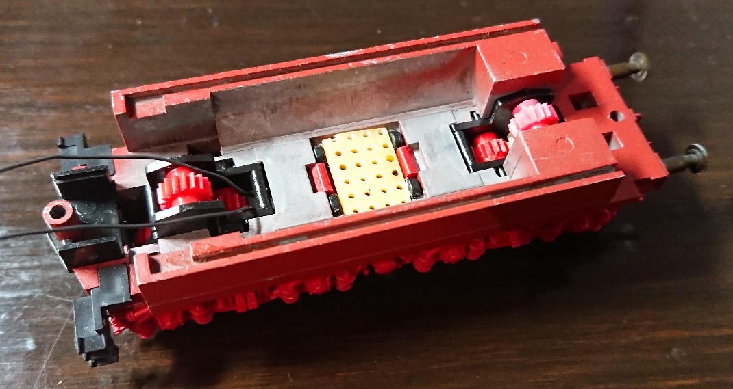

На текущий момент модель выглядит так:
Провода, торчащие из паровоза - это подготовка под оцифровку - свет, дым и масса. Токосъем и сцепка штатные, лишь убрал замыкающие перемычки.
Сделал недостающий токосъём на тендере:

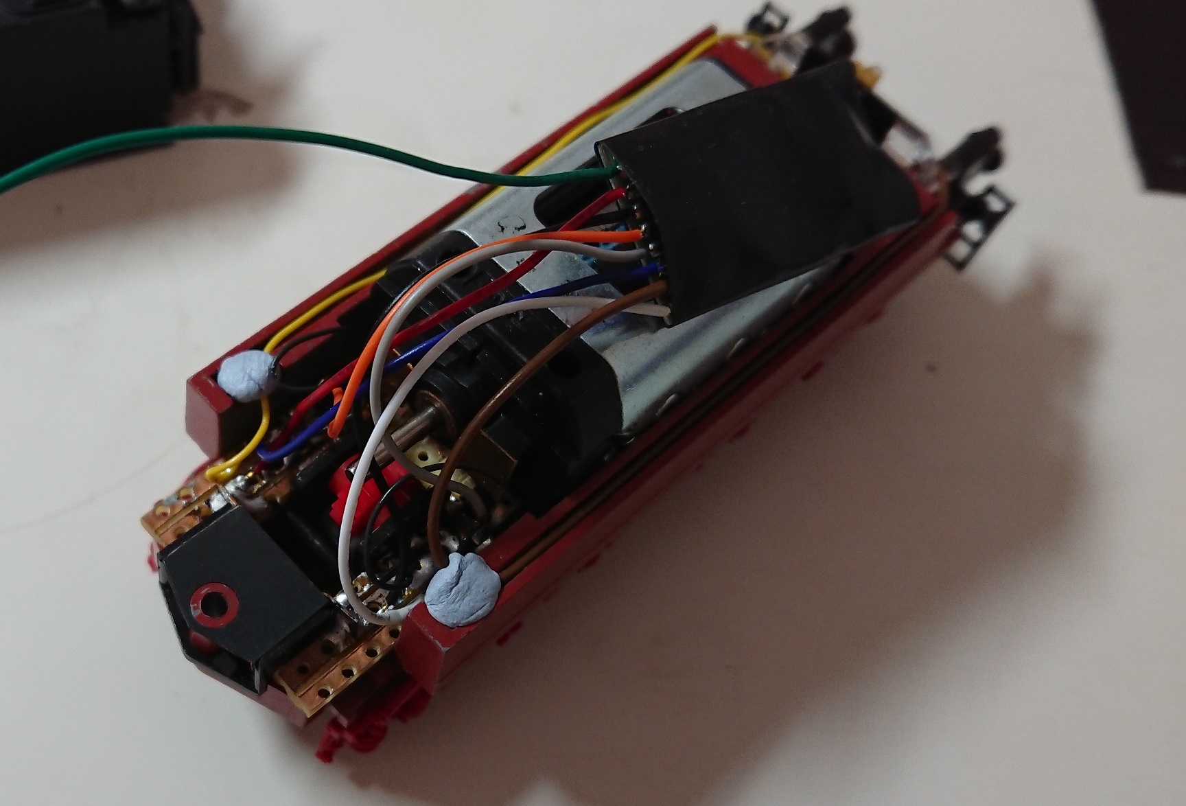

Тем временем на выходных запилил коммутационную плату:
Has thanked: 400 times
Re: Восстановление Roco BR 043 или как лучше не делать...
vover писав:Поэтому и завел эту тему, чтобы показать, во что "та тут фигня восстановить" может вылиться :D
Вовчик, этот тот лок для которого я тебе двиг переделал ? Да... Крепись бро ;)

Олег писав: Вовчик, этот тот лок для которого я тебе двиг переделал ? Да... Крепись бро ;)
Спасиб! :)
Ага - глаз-алмаз ;) Только потом оригинальный роковский на ибее выцепил. Но тот тоже не пропадет! ;)

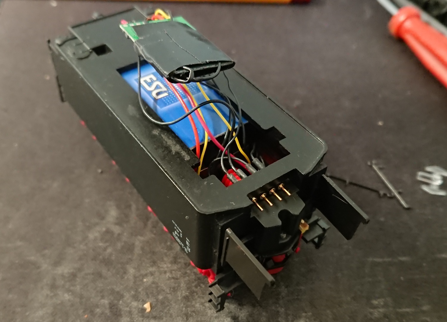

Тем временем немного продолжил - восстановил свет на "жопе" :lol: и распаял декодер:
На этом пока все. Нужны два миниатюрных коннектора для соединения тендера с головой. Ну и по-прежнему жду червяки для привода. С последними пока бидэ :(

Давно уже приехали коннекторы и даже почти закончил. Но по ходу дела было решено перенести токосъем со штатного места на сцепке (между тендером и паровозом) на отдельный разъемчик. В итоге еще и разъем перенес с нижней части тендера в верхнюю, где от завода сделано отверстие непонятного мне назначения. Зато гребенка туда стала как родная! :D Получилось так:
Здесь уже полностью собран и готов к первому тесту:
Ну и собственно сам тест:
Проект закончен. Всем спасибо за поддержку! ;)
