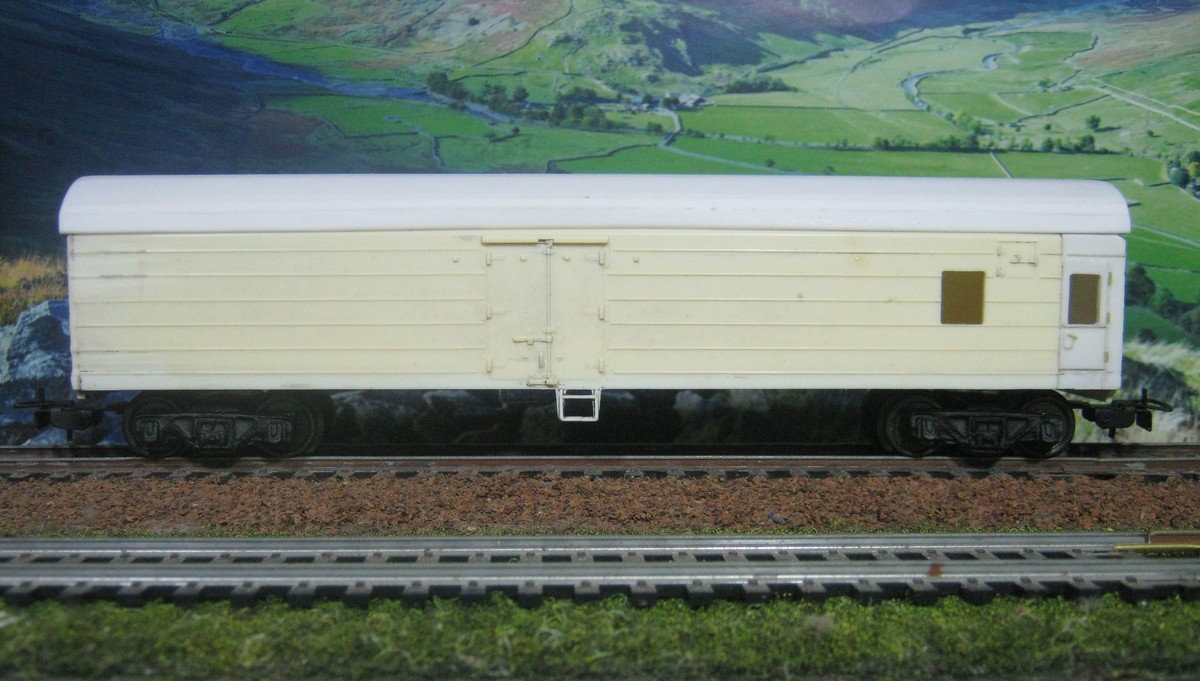

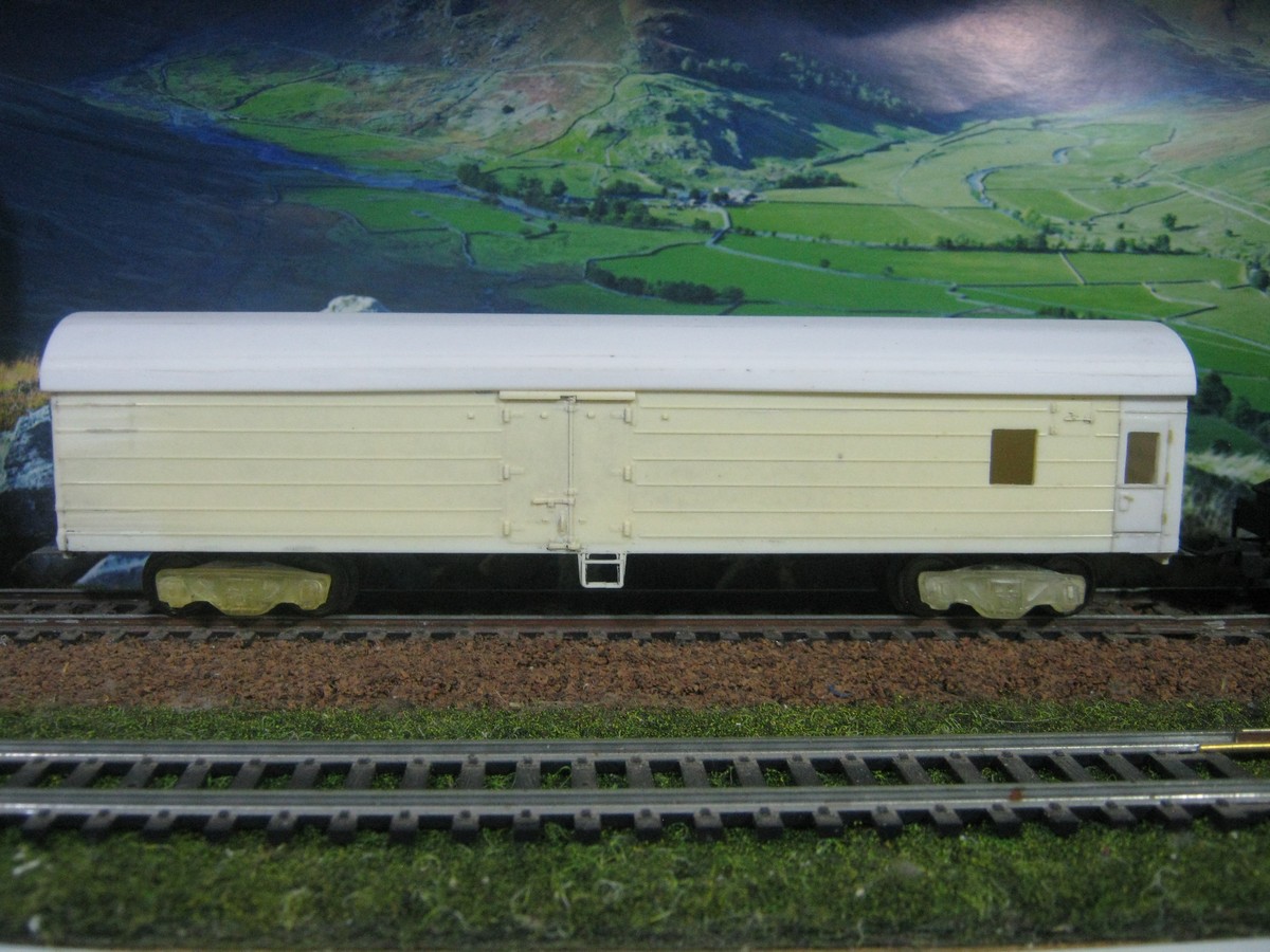

Фотографии прототипа, имеющиеся в теме, весьма красноречиво свидетельствуют, что из донора, которого использовали Денис и я, вагон получится ОЧЕНЬ по мотивам. Но постараюсь завершить эту работу, раз уж подписался... 8-)
Пока остановился на том, что профиль крыши донора, как по мне, совершенно антисоветский. Решил ситуацию исправить хотя бы для этого донора и заодно продумать технологию изготовления крыши для нормальной модели, которую придётся делать с нуля.
Пока получилось так.
И фотография для сравнения.

Интересный вариант изготовления окружности из полосок. :roll: Результат мне нравится.

Крыша более правильная получилась, технология тоже интересная. Не пробовал еще так.

Да - форма крыши существенно отличается... Габарит RIC как ни крути...
И чего по мотивам? Может быть слегка, но никак не ОЧЕНЬ. Пока что я вижу практические полное соответсвие фото. Или где-то размеры неточно лягли?

vover писав: Пока что я вижу практические полное соответсвие фото. Или где-то размеры неточно лягли?
Кузов модели должен быть на 1 мм шире и на 2 мм выше. Количество гофр совпадает, но расположены должны быть иначе.

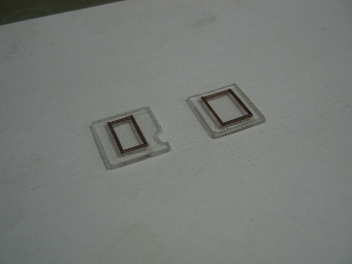

Пока напомню свою технологию изготовления окон.
Примерка.
Разводка под освещение.

Оконные рамы традиционно гут.
Been thanked: 526 times
Re: 4х осный АРВ
Окошки очень приятно смотрятся, хитроумное решение! Рама - коричневые полоски имитирующие дерево, это из чего вы сделали?

Barbosa_ писав: Рама - коричневые полоски имитирующие дерево, это из чего вы сделали?
Литник из коричневой пластмассы, вытянутый над пламенем свечи в нить подходящего диаметра.
