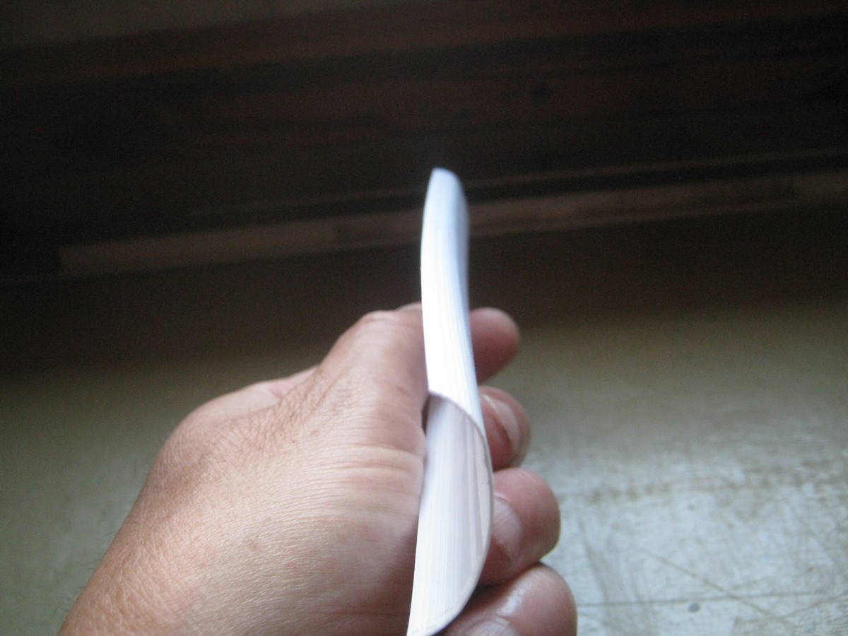

Версия Володи близка к истине, но лишь частично. Даже обсуждали с замполитом вариант изготовления крыши из картона. На практике была опробована версия изготовления крыши по технологиям картонно-бумажного моделизма, но из полистирола 0,5.
Выглядело это так.
Результат вроде бы и обнадёживал. Предполагалось, что после некоторого усиления крыша будет вполне пригодна. При прочерчивании линий полистирол сам выгибался и заготовка принимала требуемый профиль. Всё прямо замечательно!
Но эйфория быстро прошла по окончании этого эксперимента.
И эта кривизна была вполне предсказуема.
Поэтому было принято решение делать крышу из полистирола 1,0. Лист полистирола в данном случае был расчерчен на полоски 3,2,8,8,8,8,2 и 3 мм. Думал продавить и согнуть, как предполагал Володя-vover, но при толщине материала 1,0 и при очень узких полосках разметки это оказалось проблематично. Можно было изобразить приспособление и согнуть, но предположил, что снова произойдёт нелинейная деформация материала и результат будет как и с полистиролом 0,5.
Опыт работы подсказывал, что конструкции собранные из отдельных элементов всегда получаются жёстче, чем из цельной заготовки. Заготовку крыши пронумеровал по размеченным линиям, разрезал и склеил дихлорэтаном. Т.е. практически сварил.
Крыша получилась очень жёсткая, без деформаций. Нормальная деталь, которую приятно взять в руки. Работа по сборке потребовала минимум времени, но надо было набраться терпения и дождаться полной полимеризации, чтобы приступить к дальнейшей обработке. Поэтому склеил утром, отложил и ушёл на весь день косить траву в саду... Вечером зачищал трясущимися руками, но в данном случае фактор тремоло был даже весьма кстати... 8-)

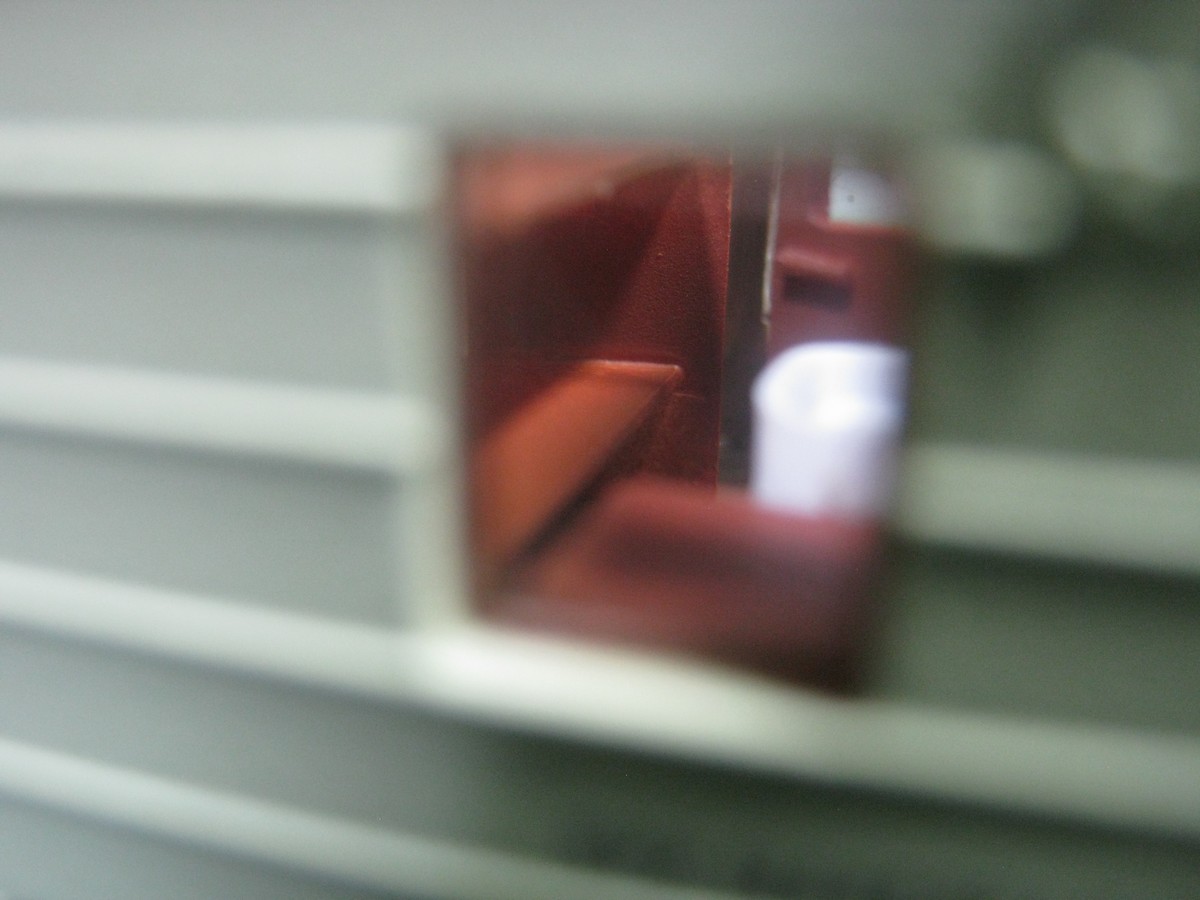

Слегка обозначил интерьер.
