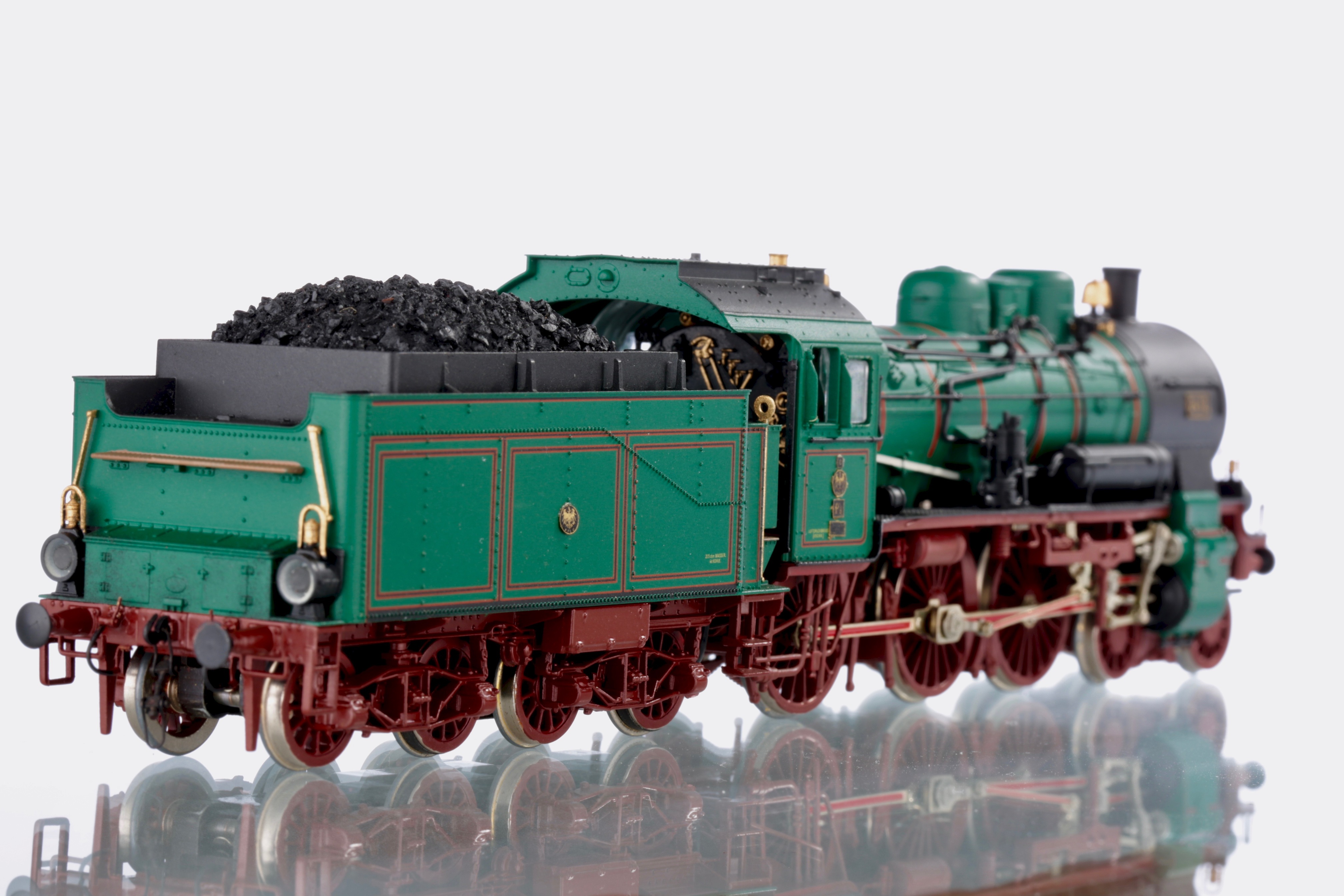

Модели бывают разные, одни красивые, другие просто уродцы, одни качественно собраны и покрашены, другие откровенный хлам-сразу в мусорный ящик.Одни эксклюзивные и коллекционные, другие просто артикулярные-серийные,но бывают и те, которые нельзя отнести ни к одной перечисленной ранее.Вот, об одной такой модели и пойдет сегодня речь.Как все прекрасно понимают в моей нескромной коллекции присутствуют разные модели, от винтажных, до коллекционных, изготовленных в единичном экземпляре.Особое место занимают модели, лично я к которым отношусь с душевной теплотой и они мне очень дороги, так как в них присутствует неосязаемый дух мастера, его талант и философское отношение к создаваемым им шедеврам.Сегодня, поймал себя на мысли, что наиболее подходящие слова к таким моделям прозвучали в песни композитора и эстрадного певца Юрия Антонова. . Есть улицы центральные, высокие и важные
С витринами зеркальными, с гирляндами огней
А мне милей бесшумные, милей - одноэтажные
От их названий ласковых становится светлей.
Все исполненное в данном куплете, если перефразировать, имеет полное отношение и применимо к моделям. Мне действительно милее модели произведенные такими фирмами как Bavaria, Fuchs, Reitz ,Schnabel,MMC.Может быть в них нет такого лоска и блеска, как у других именитых производителей, и о них малого кто знает, но мне это не особенно и нужно, зато у них есть душевная теплота, а нам порой ее так не хватает.

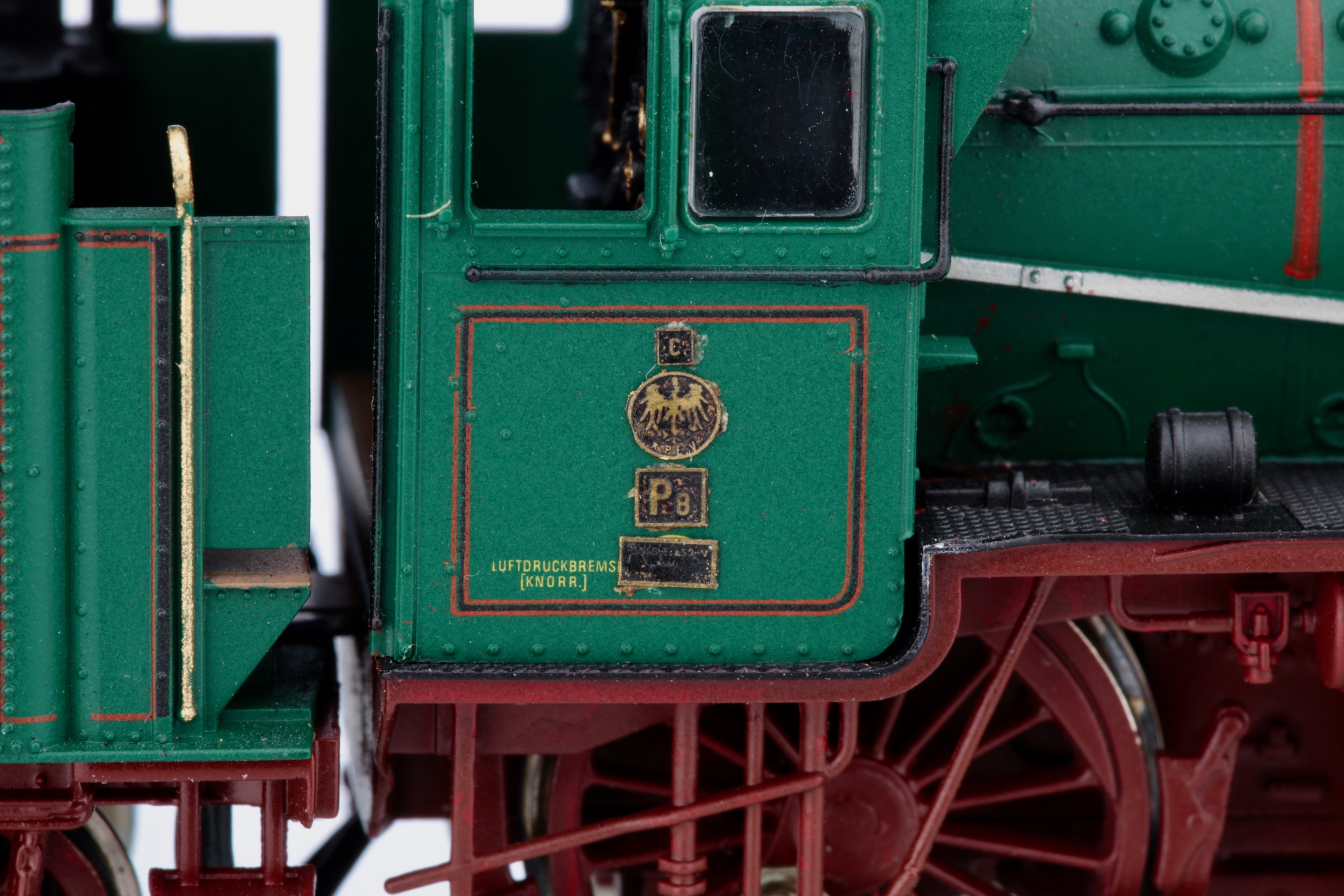

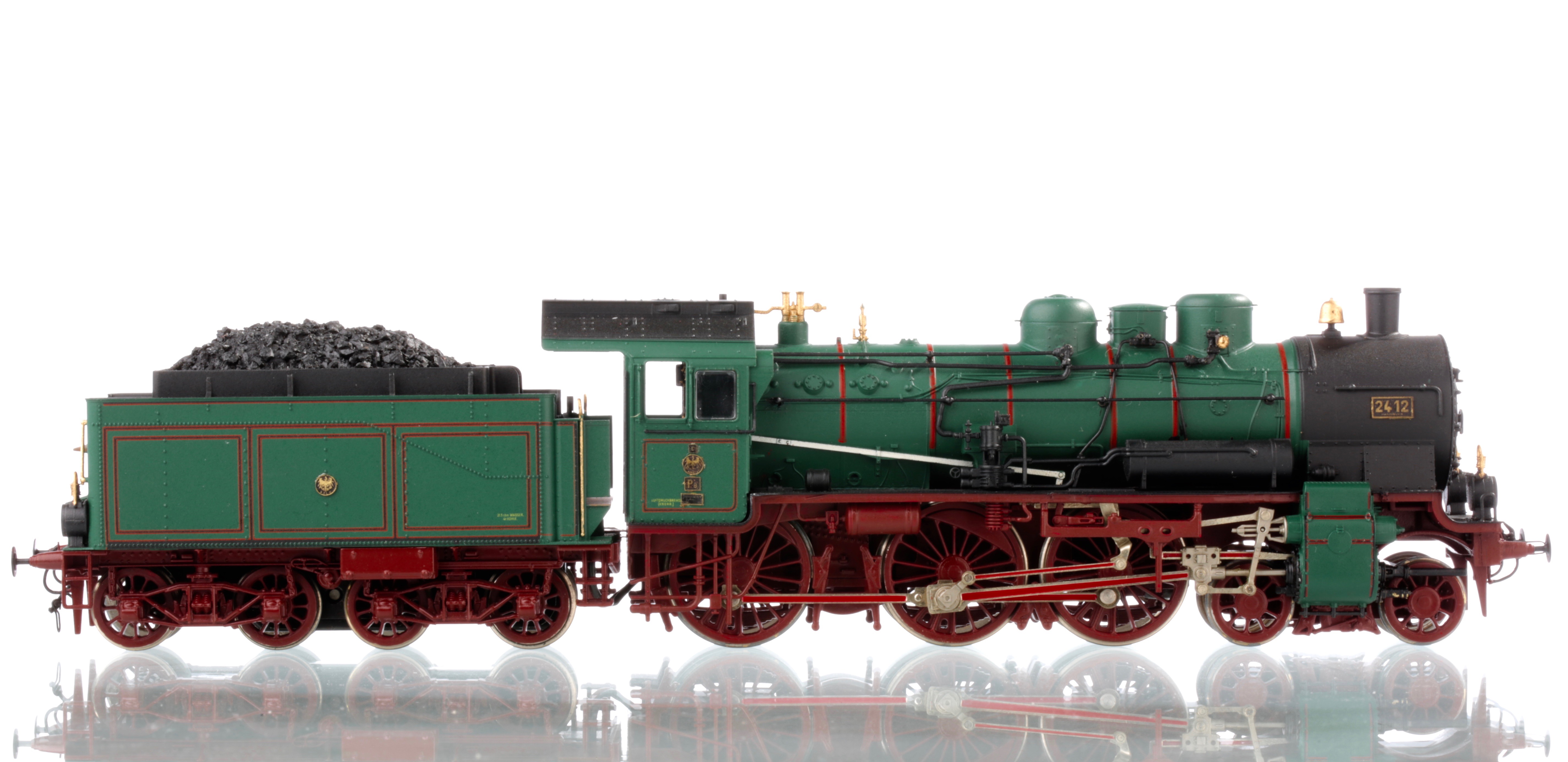

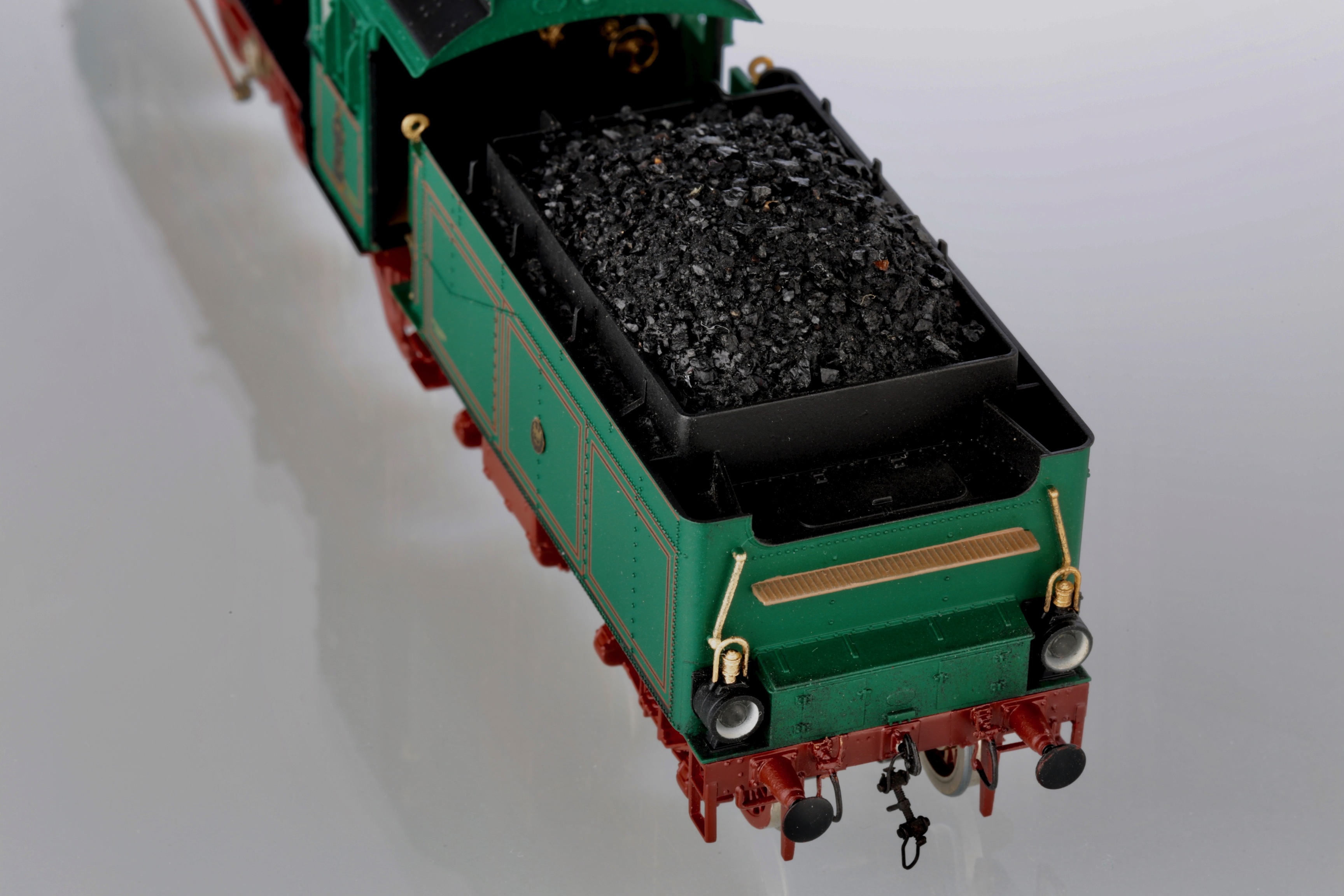

С неподдельным интересом, представляю модель паровоза Р8 KPEV от фирмы MKM.(ModellbauKessler) За основу взята и доработана модель Р8 фирмы Fleischmann Арт. 4800.Мастера фирмы МКМ внесли несколько десятков изменений, перечень существенных доработок значителен , приведу только основные.Модель полностью перекрашена в цвет соответствующий прототипу, по особенностям и стилю покраски очень близка к фирмам Fuchs и Schnabel.Заменены колесные пары на finescale аchsen от Weinert.( RP 25) Доработан буферный брус и установлены: сцепная упряжь и масштабные тормозные шланги на паровозе и тендере.Заменены песочные трубки,передние крышки цилиндров,выделена проводка, трубопроводы, добавлены контрштоки, фототравленные шильдики,поручни, натуральный уголь,много изменений и в будке машиниста.Исправлена ошибка Fleischmann, а именно убраны передние боковые подножки с буферного бруса, так как на прусской версии их просто не было, переработан и изменен задний брус.Конечно все изменения в навесном оборудовании изготовлены из латуни в основном фирмой Weinert.
Как говорится -лучше один раз увидеть, чем сто раз услышать, приятного просмотра.

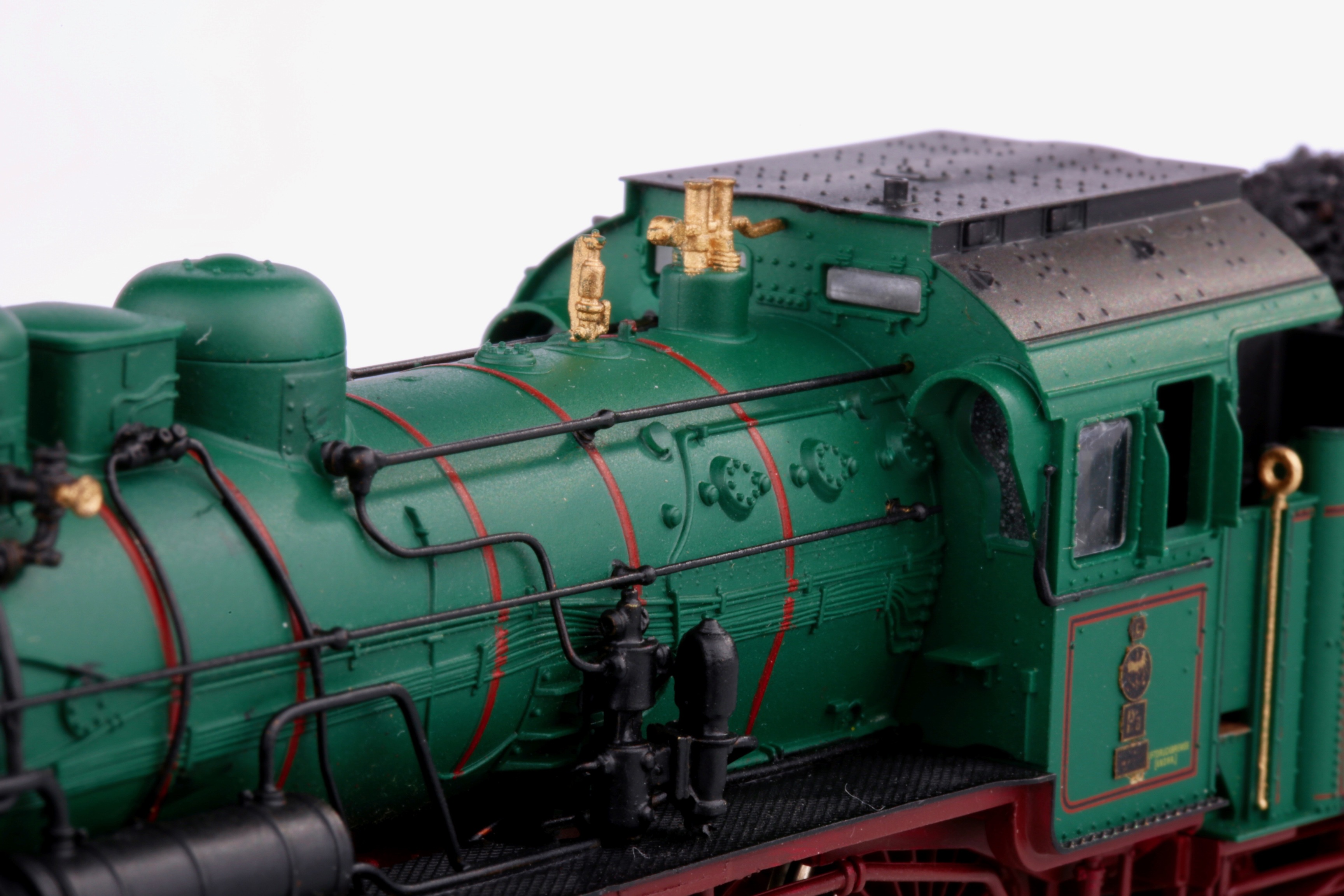

Отлично доработанная модель! И покрашенна отменно, за исключением ящика на тендере.
Смущает только вопрос - почему они поленились заменить поручень на дымогагрной коробке на нормальный и по людски зашлифовать оригинальный корпус? Ведь видно же места спилов...

- Ящик на тендере- это своеобразная визитная карточка фирм, дорабатывающих модели, легкий везеринг, встречается у многих фирм, причем в разных местах.vover писав:Отлично доработанная модель! И покрашенна отменно, за исключением ящика на тендере.
Смущает только вопрос - почему они поленились заменить поручень на дымогагрной коробке на нормальный и по людски зашлифовать оригинальный корпус? Ведь видно же места спилов...![]()
- Поручень действительно можно было и заменить, видимо на то время не было подходящего, из латуни.
- Места спилов видны только при большом увеличении, резкости и контрастности,но это не является оправданием.Не знаю почему, но этим грешат многие фирмы и даже гранды Reitz ,Schnabel, естественно только при доработке модели, производство собственных моделей это не касается.

поручни на котле, как и поручни на тедере есть у Вайнерта ...
сколько серийную модель не пили, до идеала не довести ...
да и по цвету не очень похоже ...
но спасибо за обзор !! очень познавательно

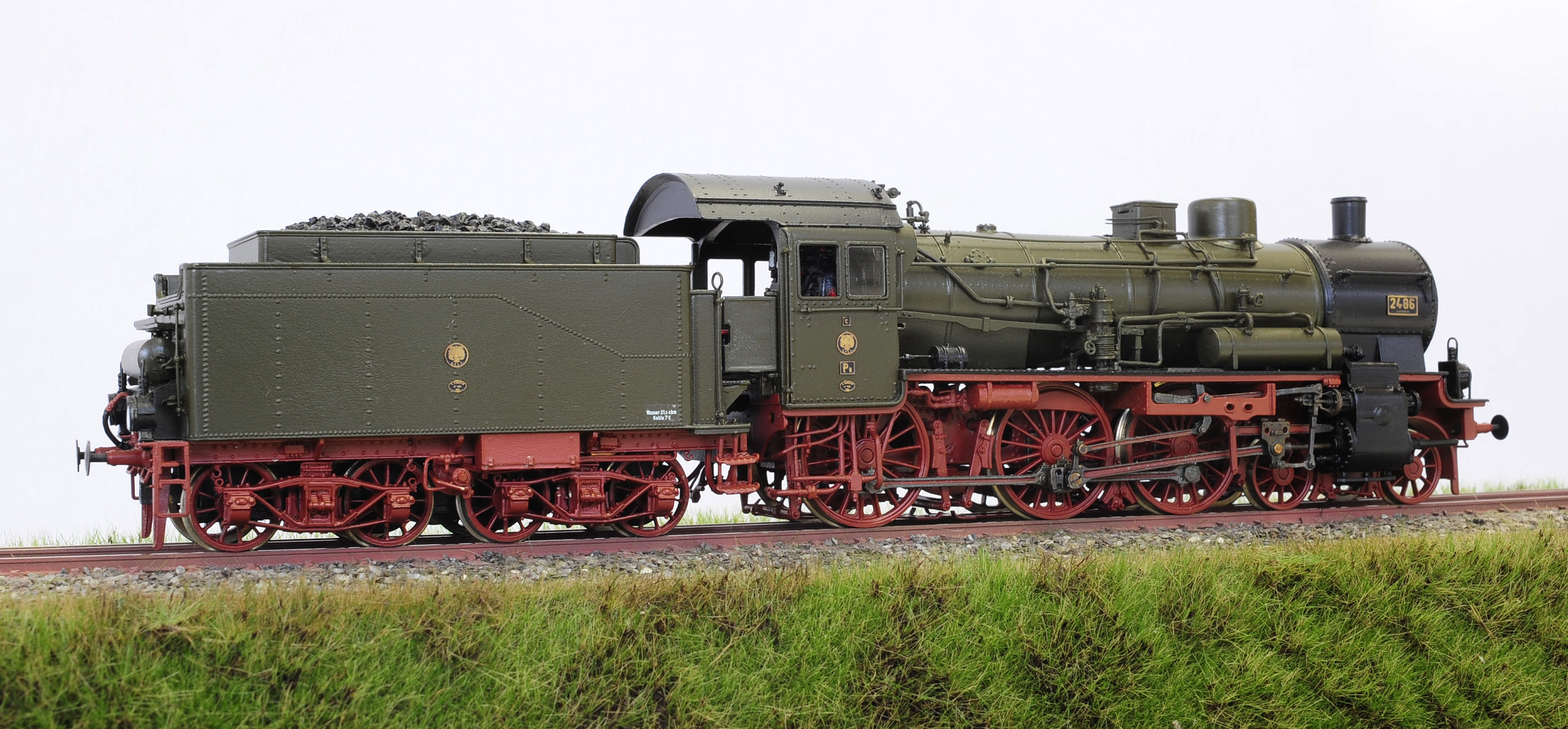

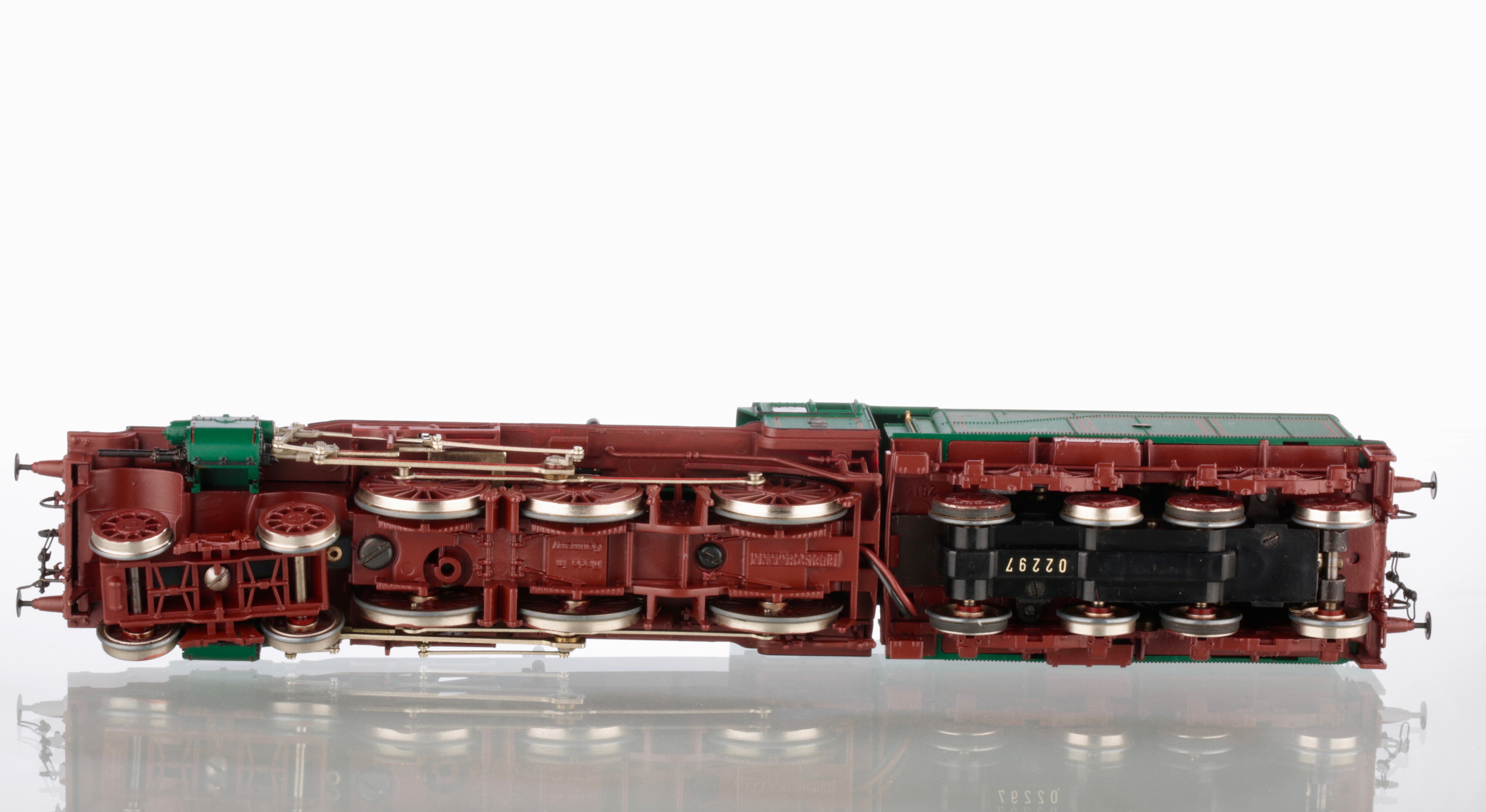

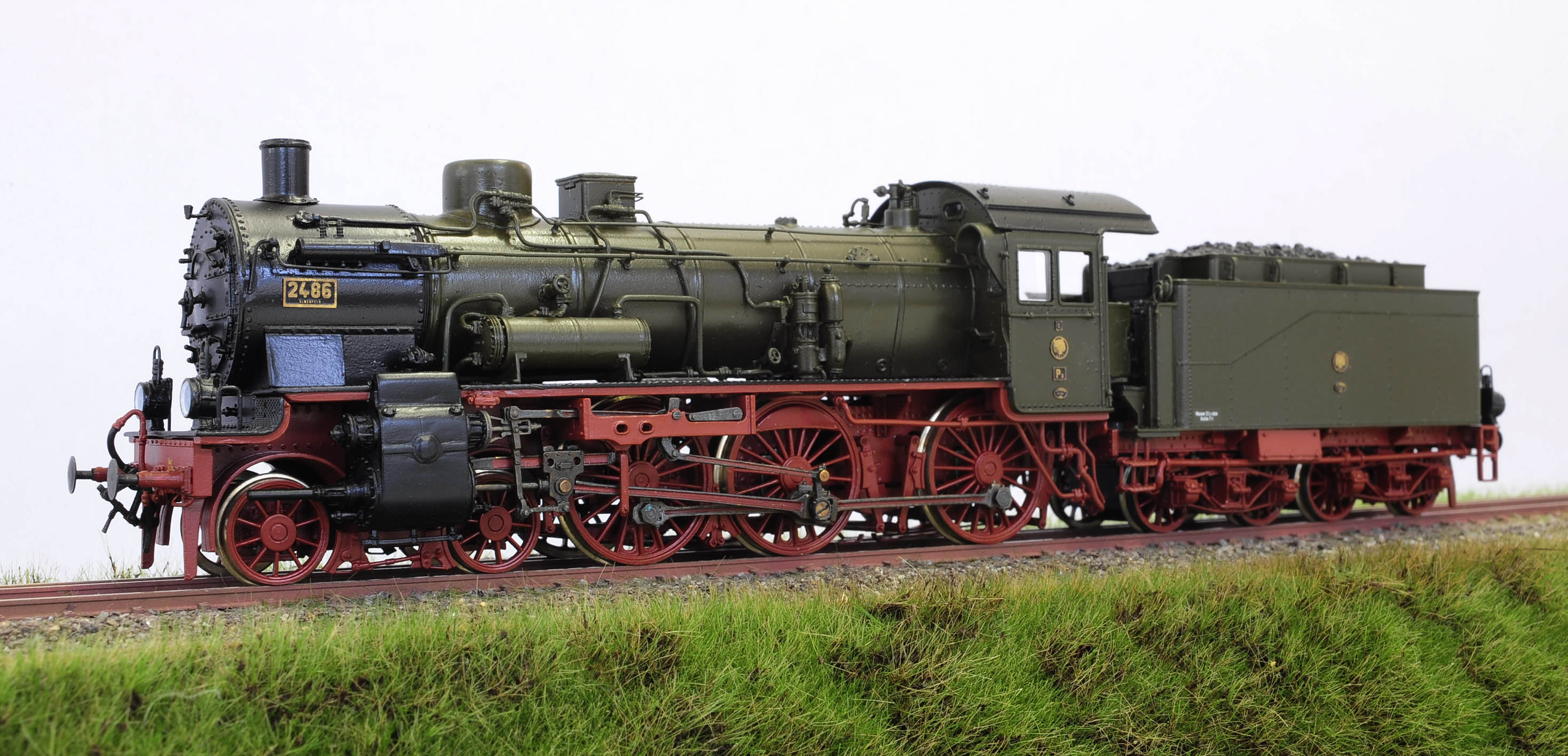

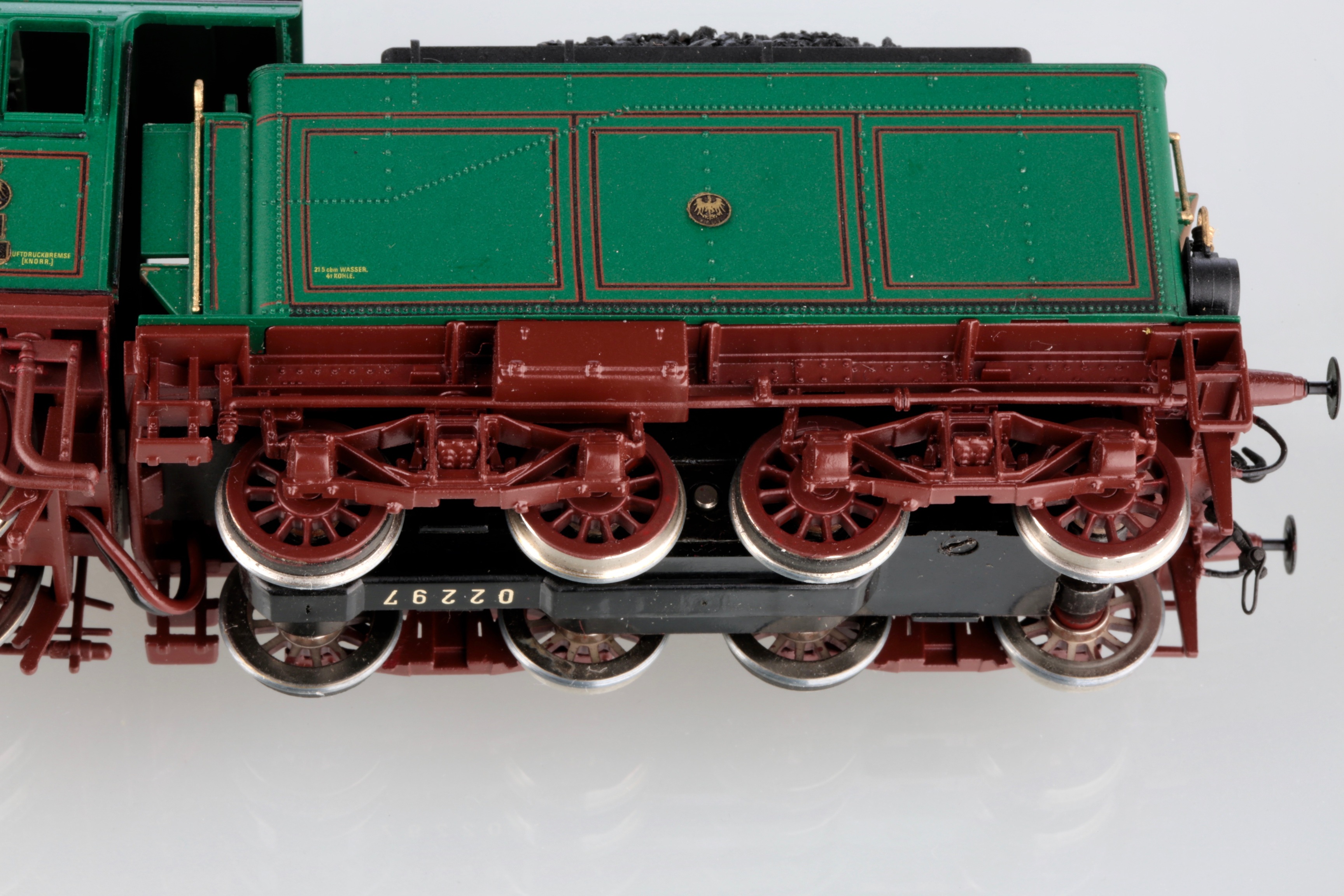

еще терзают меня сомнения по поводу колёс, мне кажется это переточенные колеса Фляйшман на РП25 профиль ...
на гребне явный след точения ... и очень толстые для Вайнерта ...
вот модель от ММС (кит Вайнерт) сравните колеса ... а вот фляй, со стандартными колесами

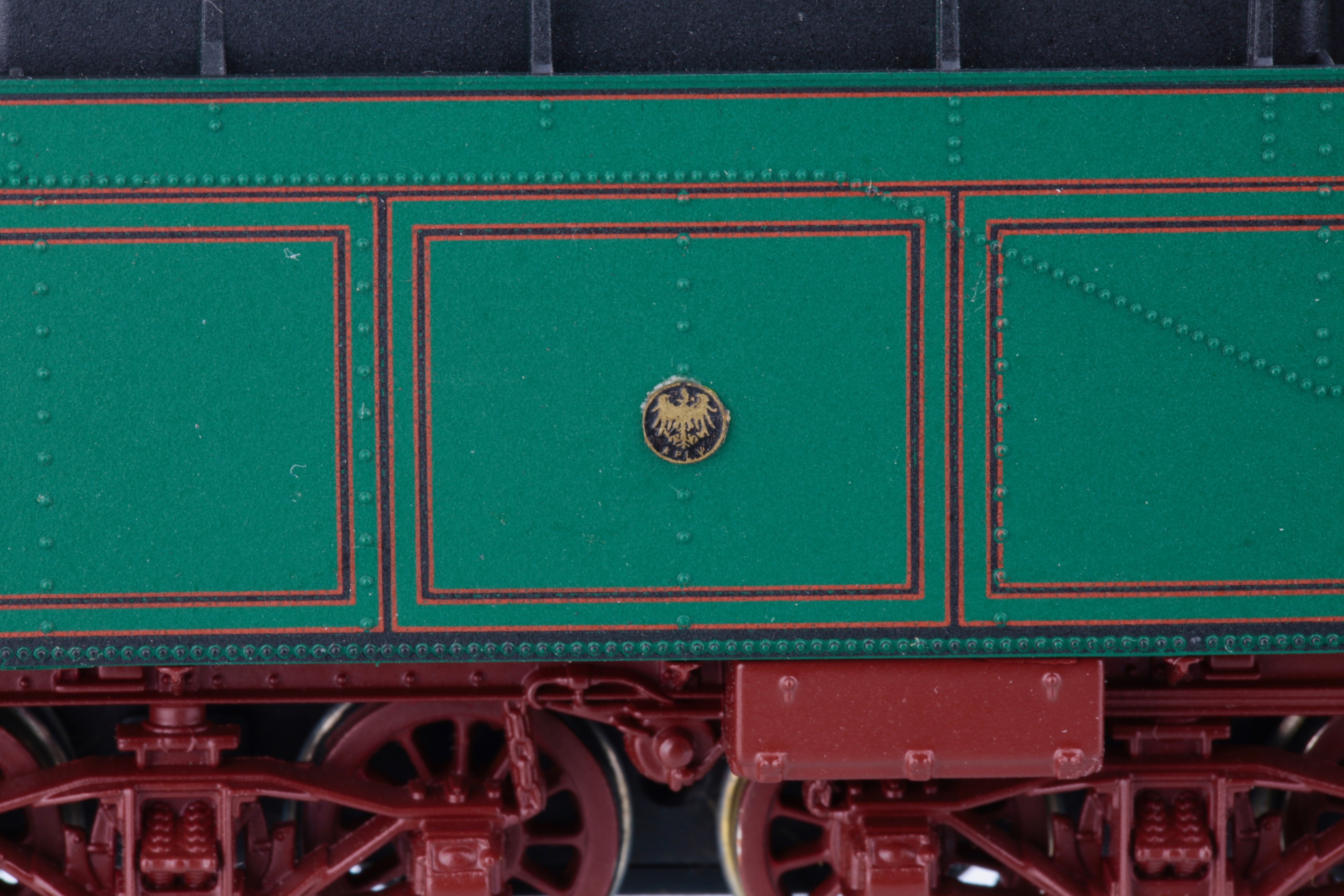

по поводу покраски, у модели МКМ перекрашена только рама с колесами + рама тендера в браунрот, котел, цилиндры, будка и тендер - не покрашены, оригинал фляйшмана ...

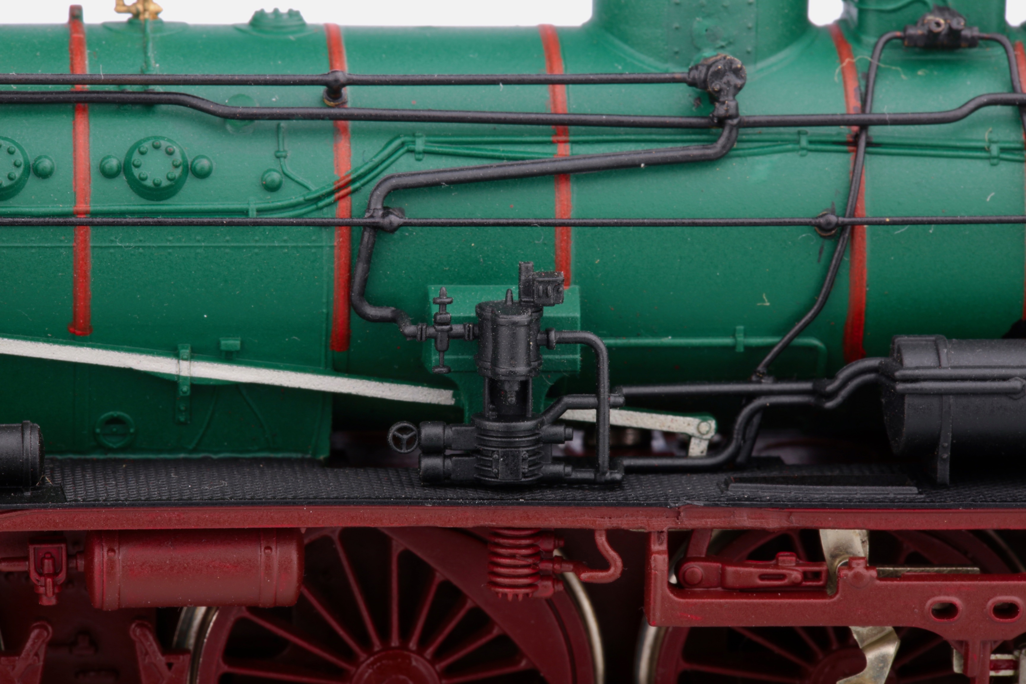

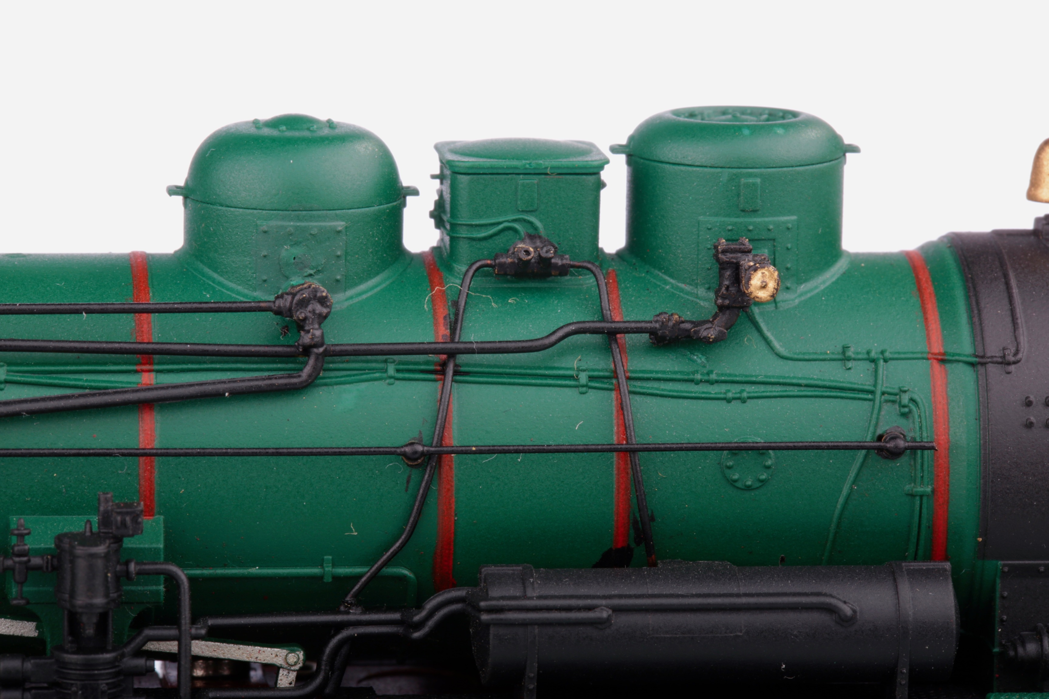

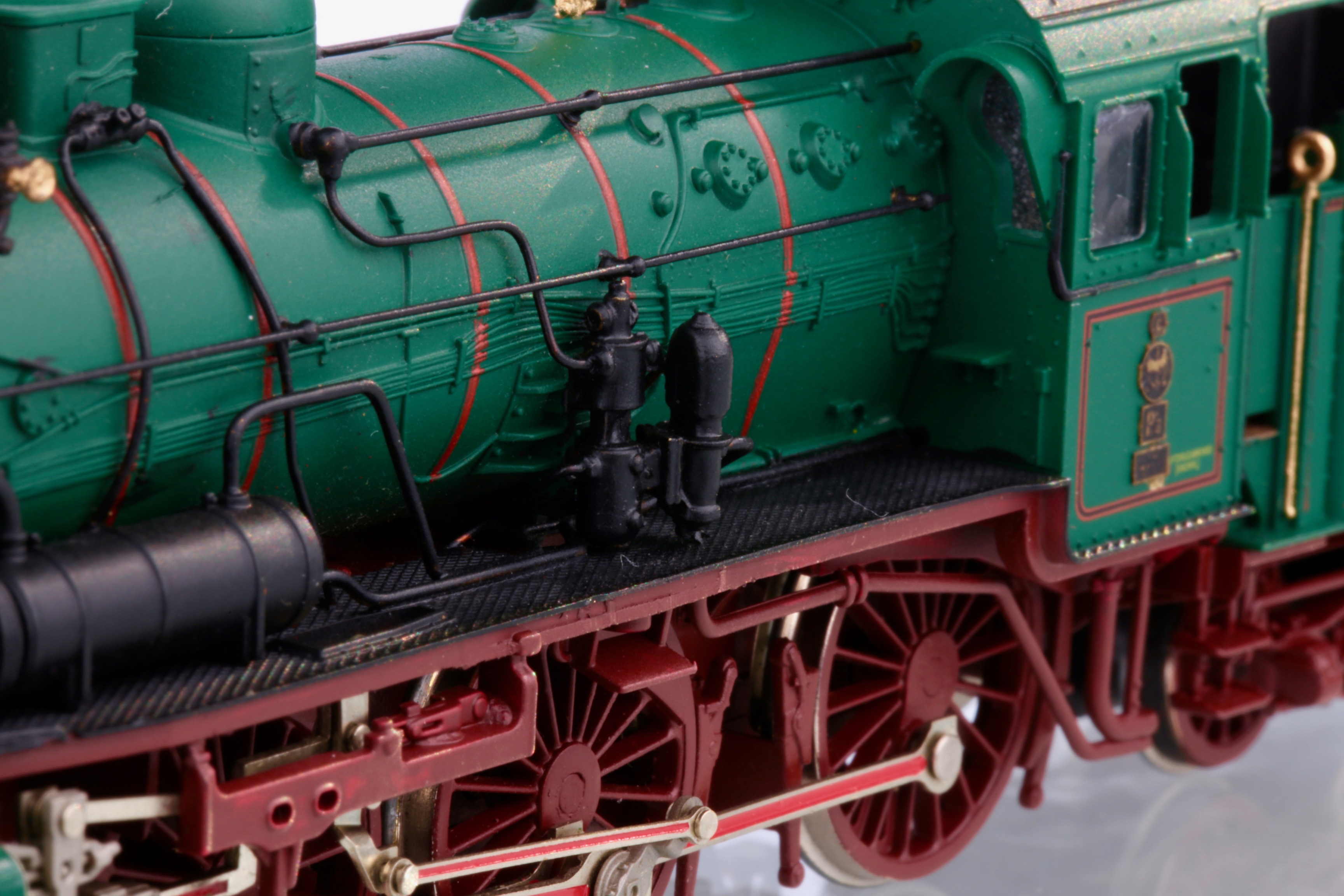

... а мне еще красные кольца стягивающие котел (kesselbander) не понравились - прокрашены поверх проводки на котле... Наверное без увеличения не так критично, но метакит ( и Алексей) избаловали меня...alex_nozadze писав:поручни на котле, как и поручни на тедере есть у Вайнерта ...

согласен, по поводу красных колец, как я и писал, котел окрашен наверное машиной (я не знаю, как фляй окрашивает свои модели) , человек мог бы просто оставить арматуру котла некрашеными в красный ...brassfanat писав:... а мне еще красные кольца стягивающие котел (kesselbander) не понравились - прокрашены поверх проводки на котле... Наверное без увеличения не так критично, но метакит ( и Алексей) избаловали меня...alex_nozadze писав:поручни на котле, как и поручни на тедере есть у Вайнерта ...

Конечно, у любой модели есть свои недостатки и эта модель их не лишена.Но давайте по порядку.
- Модель доработана в 1990 году.
- Цвет полностью соответствует прототипу, модель была полостью перекрашена, иначе, как писал Владимир, места среза были бы отчетливо видны, осталась на местах старая краска.
- Колесные пары, никто их не растачивал, видно ведь на фото запресованнные бандажи, другое дело, что были применены относительно дешевые колесные пары.
- С покраской колец согласен, слегка небрежно.
Несколько фото с колесными парами, ничего, никому не напоминает? Кстати ММС и Reitz колесные пары не производили.
P.S.Для своего возраста, модель просто потрясающая!

Алексей, я не говорю,что модель плохая, просто хочется выяснить некоторые моменты .
по колесам : на приведенных вами фото поверхность одинаковая везде .. да и гребень имеет форму
а тут гребень и поверхность различимы, видно явное применение резца (такое практиковали и практикуют, я потом найду сайт где это показано. и бандажи не надо выпресовывать) да и гребень сточен плоско, без формы ...
на фото выше видна разница в краске и тут, на месте сточки, да и окрас полностью совпадает с оригинальным фляйшмана вот моя поделка фляшмановского Т9, сточил на фронтонном листе "полупоручень" и установил от Брава металлический и кронштейн + клапан на сухопарник.. не окрашено .... в планах было заменить на вайнерт детали арматуры котла, колеса, прм и прочее .. но передумал, так как выходило дорого, да готовую модель от Вайнерта можно купить ...
