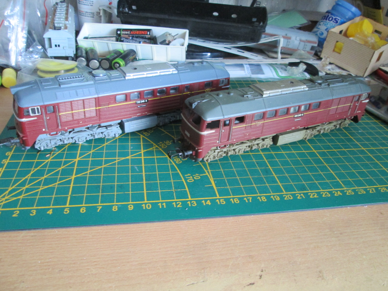

реанимация BR120
всем привет. недавно делился в моей теме по макету что еще был прикуплен BR120 совсем можно сказать хлам за сравнительно небольшие деньги
я решил из 2 сделать 1 комплектный на 2 ведущие телеги. как всегда проверил с родным двигом и визжал еще хлече чем первый.
все таки взял и поставил двигатель который показан выше в теме, предварительно с него сняв маховик
вот что получилось
приданном тесте заметно как застрял на месте, слетел один кардан и самое странное на одной телеге не тянул себя. сделал другой карданный вал. все в порядке. дальше буду пробовать с телегами, советов много либо 1 телегу сделать ведущей, либо по 1 ведущей оси на каждой стороне.
Меня пока устраивает оное. но буду добиваться. со второй покупки оказывается корпус сломан, что уже не страшно его пилить под советскую кабину и смывать краску и красить в нужный цвет. Даже хотелось сделать секцию от 2М62, но лопнут кузов не с той стороны

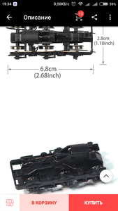

На Али продаются телеги. По описанию должны подходить на м62, тэп, тэ и аналоги с небольшой оговоркой.
Один из покупателей делал на этих телегах обмоторку ТЭ3/7. В Ютубе можно найти в поиске "бюджетное обмоторивание ТЭ3".
Себе тоже заказал. Приедут - поделюсь информацией.

Вот такие.
Re: прошу помощи по BR120 Piko
yura_ci писав:На Али продаются телеги.
У самого такой же. Достался в идеальном состоянии. Мотор тоже менял. Но ставил с маховиками. Сильно не помогло.
видел такие телеги из-за того что не цуказаны размеры и какие там межосевые и не покупал, та и месяц ждать долго, а цена почти половина лока нормального. то есть 2 телеги стоят 20 евро, ехать им к нам дней 30 минимум.

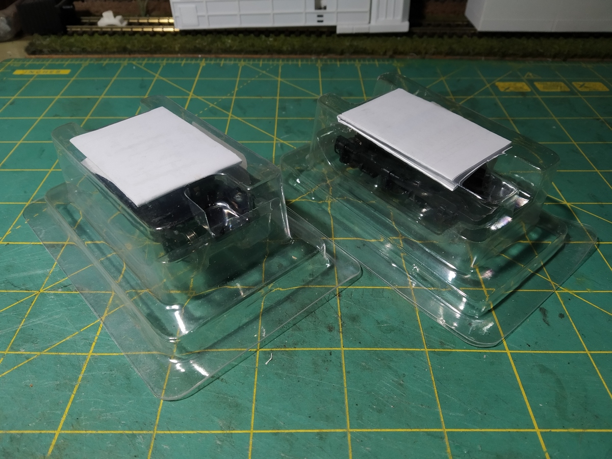

По межосевому расстоянию телег с Али я точно сказать не могу и никто не пишет. Если интересно, когда получу напишу и сфоткаю.
По цене получились по 8 долларов. Но я брал с товарищем на двоих, поэтому вышли ещё и со скидкой.

yura_ci писав:...По межосевому расстоянию телег с Али я точно сказать не могу и никто не пишет. Если интересно, когда получу напишу и сфоткаю...
Информация подробная по этим телегам будет очень кстати, давно на эти телеги смотрю, но китайцы в описании "умолчали" всё самое важное, - все размеры и диаметры колёс. :?
Повідомлень: 3330
Has thanked: 2026 times
Been thanked: 4100 times
База 48 мм, между осями 23,5 и 24,5. Диаметр колеса 12,2. Полный привод.
Стоимость $14,58 за пару, с доставкой вышло $16,23.
Заказал 2 декабря, получил 22 декабря.
