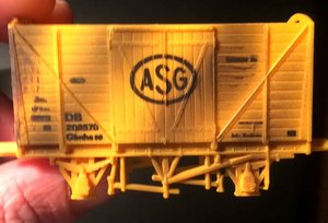

Накопал у камрада останки вот такого вагона.Прототип томми,а надписи ДБшные. :lol: Лима балувалась.
Лимец
Лимец
Валялся у меня по складам долго,пока не стрельнуло сделать на него базе собирательный образ

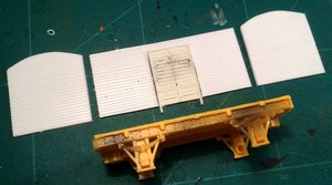

Выкройка
Выкройка

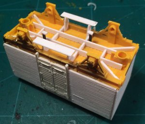

Типа рама
Типа рама

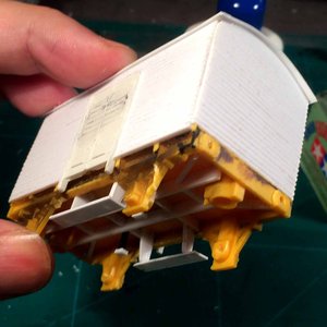

Типа сливные приборы

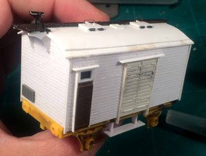

Типа апартаменты кочегара
Вагон конечно получился переросток.Но если поставить колеса меньшего диаметра станет как нада.
По габаритам на 4мм короче НТВ канадского типа и рама на 3 мм выше уровня.Ну и ладно. :roll:
