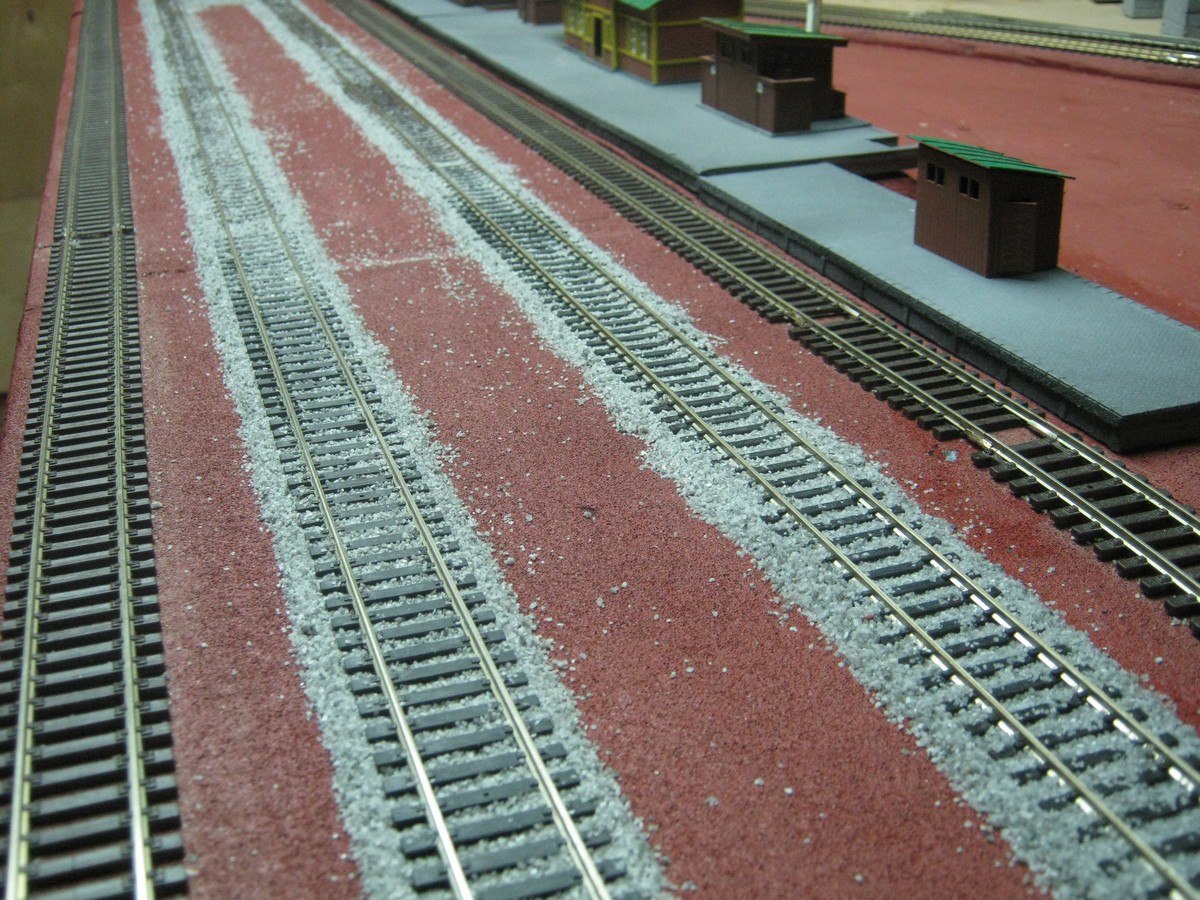

Мокрый. Высохший. Начинал, было, красить рельсы до отсыпки, но спецы сказали, что красят после и заодно тонируют балласт. Спец Паша Гущин будет красить аэрографом.Stinky писав:Отсыпку хоть клеем залил?

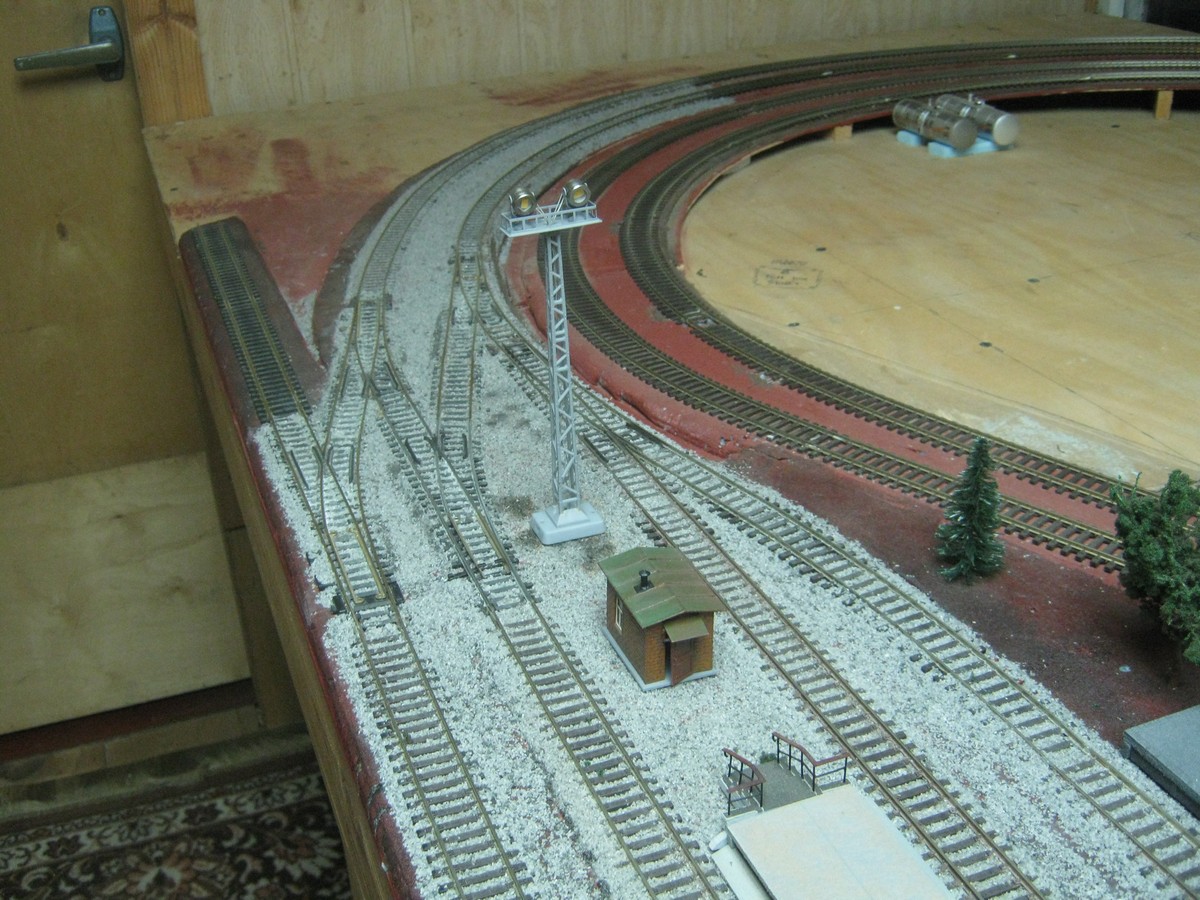

По случаю завершения бронепаровоза позволил себе небольшой перекур.
Предыстория такова, что достаточно давно на аукционе была приобретена за символическую цену прожекторная мачта. Оплатил, но долго не забирал, рассчитывая, что у продавца появится ещё что-то интересное. Сотрудничаю с ним достаточно давно. Основное направление у него США. Полагаю, что мачта тоже американская. Сама мачта из полистирола, прожекторная площадка и прожекторы - металл. Выполнено не совсем копийно, но очень добротно. Производитель использовал лампы накаливания. Одна была сгоревшая, но не сильно расстроился потому, что сразу планировал замену на светодиоды из волшебной коробочки от Игоря - burbon.
Слегка пострадавшую мачту подклеил сразу по получении, а сегодня, только-что, задул всё матовым лаком, заменил лампы на светодиоды. С прямыми обязанностями справляется. Снимок в полной темноте.

Адуренно смотрится в ночном режиме!Я прям в восторге.Недооценивал ранее подобные мачты.

Тю, Юрсаныч, Вы ее и сами могли в перекуре забецать за 5 минут, а так да красиво, даже очень.
