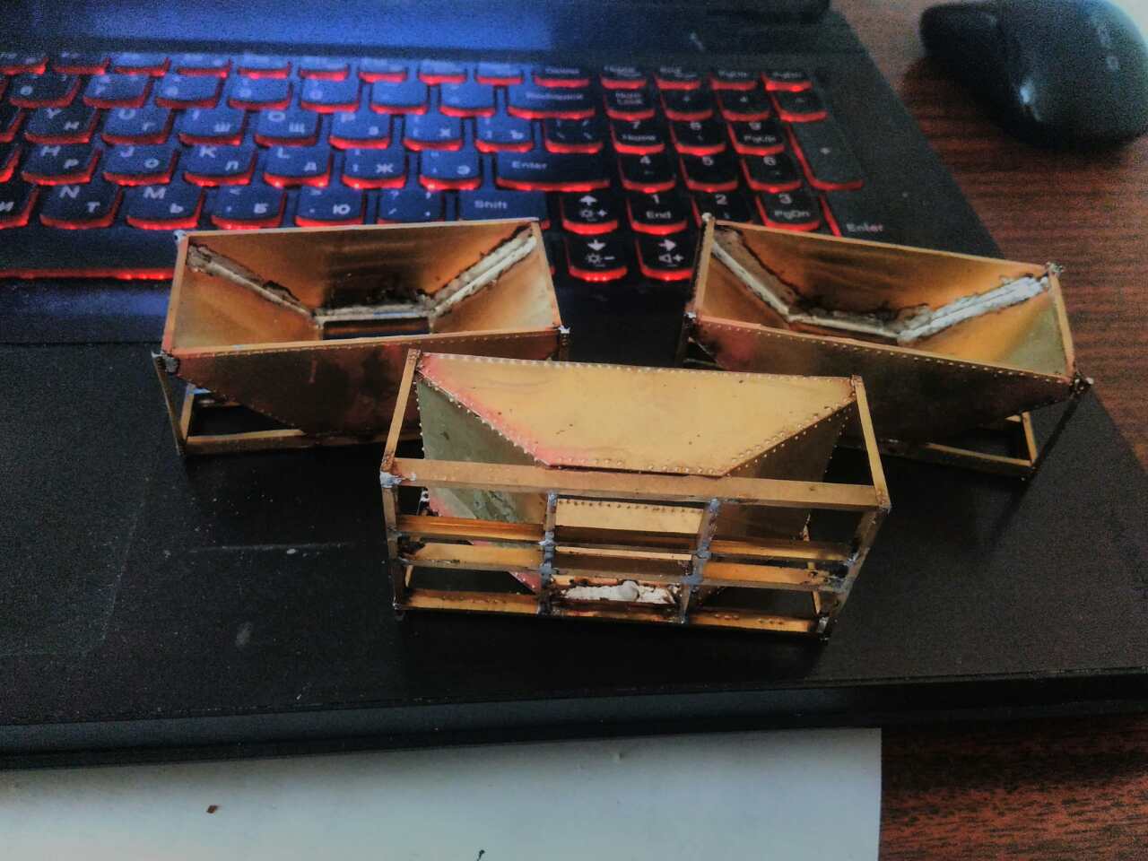

К сожалению небыло времени запостить раньше.
Решил сделать к паровозу коломенского завода хопперы 1927 года. Делаю несколькими вариантами.
Из тонкой латуни 3шт. 0.08 мм
Из латуни 2шт. 0.3 мм
И деревянные 2шт.
Решено было также использовать буксы от юниоровских платформ, как наиболее похожих (да и качество литья лучше нового пико). Часть букс сделаны в ручную, а именно на 4 вагона.
Фото по ходу работ.

Квалификация растет. Металл оживает. Здорово выглядят заготовки.
Чем, и на чём ты клёпки выбиваешь? Так достаточно ровненько, и все одинаковые, очень хорошо...

Собрал пресик небольшой.

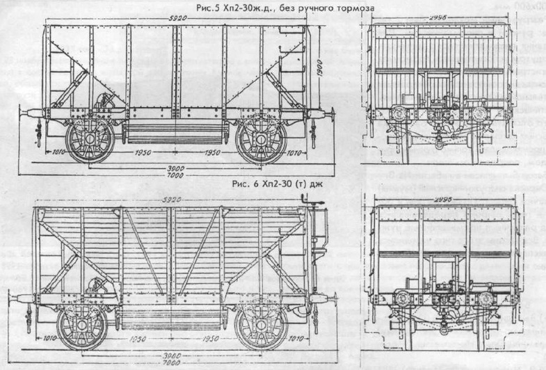

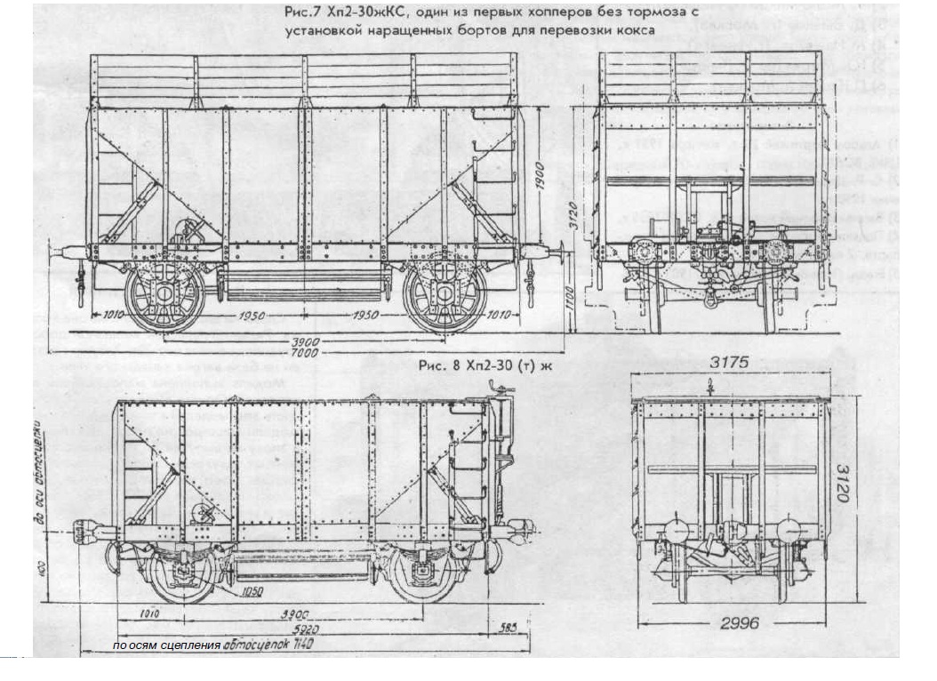

увы рама неверная , над подвесками идут швеллеры на ширине стандарта рам НТВ, на середине балки расставлены на ширину бункера, крайние поддерживающие стойки бункера крепятся к консольным кронштейнам, иных версий нет! самопалы из статьи выше вообще не рассматриваю.
Извините но то что спаянно - фантазия по мотиву.
Повідомлень: 2586
Been thanked: 137 times
Re: 2х осный саморазгружающийся хоппер
А так?
Повідомлень: 508
+ Масштаб Н0 - 1:87.
Повідомлення Артем Д »
Я же и написал самопалы известные и неизвестные не принимаю во внимание.
http://scaletrainsclub.com/board/viewto ... 10#p132771
В той теме этой пародии посвящено 2 страницы, не читали?
"не германские осевые лапы, звёздчатые колёсные пары, разрезные буфера. "
- это все к вагонам гп. 16т максимум.
"кованные колпары(ласточкин хвост) для такой грузоподъёмности не предназначены..."
-те не 25т это чудо поднимет, а половину ;)
Резюме- о чем мы с вами говорим? Вы строите серийные хоппера г.п. 25т? или собираете подобия того неизвестного , не серийного вагона?
Если второе то вопросов больше не имею ;)

Ну это сугубо ваше мнение, но где написано, что их не делали раньше? Я понимаю, что кто то сказал, что бутафорное, но нужно и доказать, а так это только предположения и все. Не более чем.
И когда оно опубликовано? Когда начал делать умников было меньше, а советчиков тем более, да и на скале была одна страница.
Повідомлень: 508
В альбомах по вагонам этого нет. Нигде ничего о такой поделке, знаете ли на всяких стройках и хоз работах использовались разномастные самопалы местными мастерскими собранные наскоро, вроде полувагонов и платформ, перекроенные из крытых НТВ, серийно теже полувагоны на раме НТВ не строились.
Вобщем на здоровье :) каждый делает что хочет. Жаль что столько труда ради такого прототипа.
