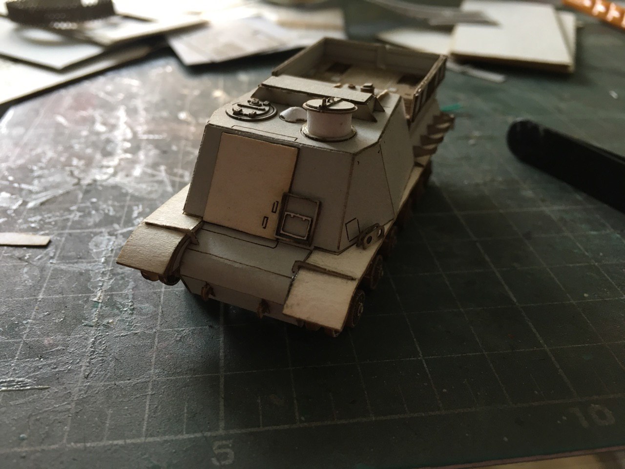

Добрый день. Выпал я из жизни форума на продолжитиельное время. Здоровье неожиданно и очень сильно подкосило. Месяц жизни, как корова языком смахнула. Параллельно переезд в свою квартиру, обустройство и так далее. Даже стола какое-то время не было, чтоб посидеть. Все модели, инструмент и так далее, разбросаны были по нескольким квартирам. Да и форум как-то хромать стал последнее время. Но плечи товарищей по увлечению, не дали утонуть, в пучине житейских забот. Как это водится, муза пришла внезапно. Давно хотело несколько единиц техники, под хозяйстнные и восстановительные поезда. Ценники по 50-809 долларов за штуку, считаю абсурдной и из разряда - сколько мне не хватает для счастья. Ну и я себя моделистом позиционирую, не коллекционером. Потому почесал репу, да стал потихоньку строить.
Несколько фото прототипа:
восстановительный поезд ст.Лихая 25 сентября 2008 года.Используется при ликвидации крушений и сходов составов.jpg
Ну а далее, пошло-поехало. Товарищи дали наводку на модели ИСУ-152 из Мира танков в 1/50. Задел взял оттуда, уменьшил в 1/87 и понеслось. Подгонял, добавлял детали, так как БТТ отличается даже люками от ИСУ-152. Ниже результат того, что на данный момент есть.

Дальше пошла подвеска, мелочёвка. Фото не стал в порядке постройки выкладывать, чтоб не тратить время. Думаю, всё понятно будет.
Ниже то, что сейчас готово по БТТ1:
И примерил на платформу. На мой взгляд, зашло идеально. На всех фото, борта откинуты, так как техника не в габарите немного. Откидывание бортов, будет уже отдельной историей.

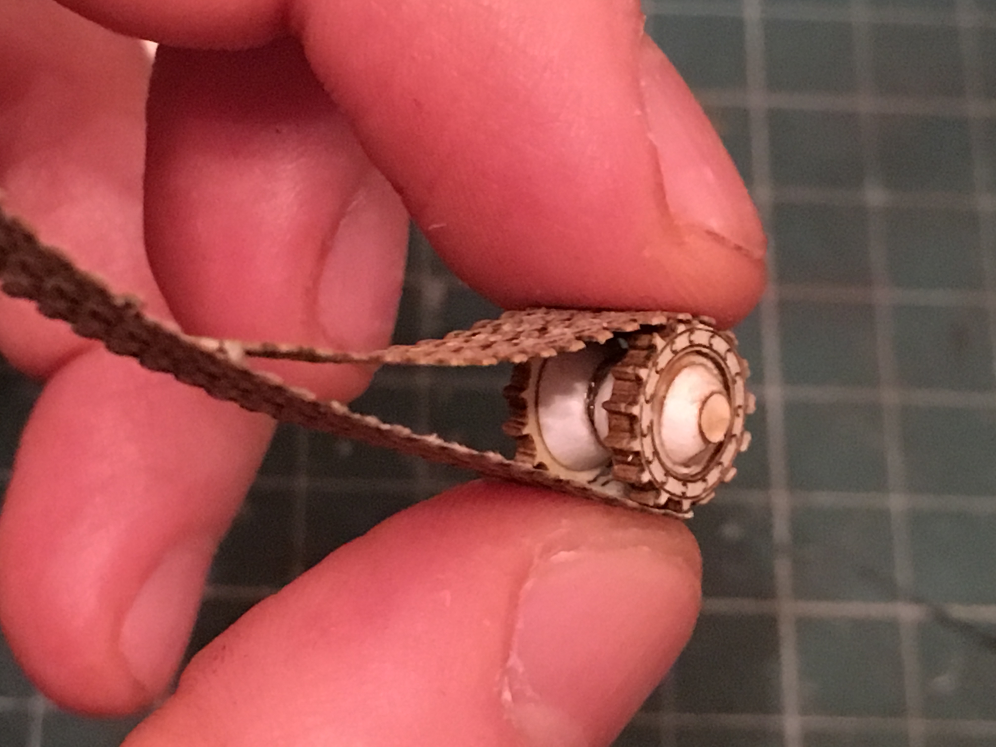

Вот кто освоил лазерную резку, так это Вы Сергей.
Не совсем понял как сделана вот эта деталька? (Срезанный конус)

Barbosa_ писав:Вот кто освоил лазерную резку, так это Вы Сергей.
а приглядись, там снизу разрез. просто скрутил он бумажку. это точно не режется конусом. хотя на картоне мог он вырезать деталь, скрутить в конус и приклеить )

Тягач очень и очень впечатляет! Лазер - это шикарнейшая вещь в нашем хозяйстве!

Приветствую. Андрей уже описал процесс. Действительно, делается завёртка нужной формы. Дальше смачиваю водой и формую. Как высыхает, стыки на пва и без клапанов склеиваю. Отверстие закрыто диском. Там выпукло должно быть. Вероятно клеевыми каплями придам форму. Ну и место стыка, стараюсь еще промазывать клеем и прятать, чтоб в глаза не бросался. Слой клея, пои покраске скроет стык, если правильно нанести.
