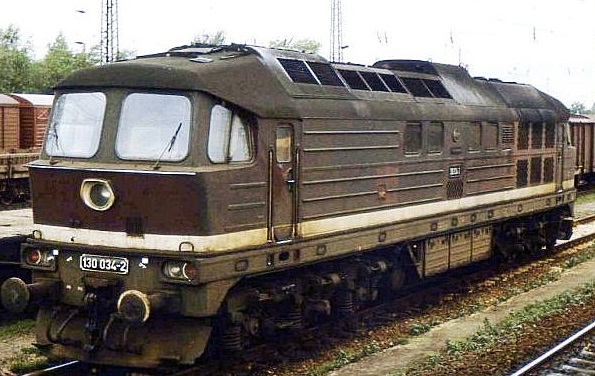

Также добавлю текста о маркировке "Люсек". Их можно встретить под названием V300, Br 130, Br 131, Br 132, Br 142, а также Br 232 и ряд других номеров. При этом на первый взгляд машины будут одинаковы. Что нужно знать, чтобы не запутаться в этом наборе номеров:
1) Нумерация с "1" - это ГДР, а с "2" - это уже объединенная Германия. То есть до начала 90-х годов "Люська" была Br 132, а после объединения Германий стала Br 232. Видим двойку в начале - это уже 5-6 эпохи. Что касается V300, оно вряд ли вам встретится... это нумерация стандарта 3-й эпохи. Так могли называться только самые ранние "Люси" и недолго.
2) В чем разница между 130, 131 и 132? Под этими цифрами кроются разные модификации "Люсек". Первыми приехали в ГДР 130-е тепловозы. Максимальная скорость была 140 км/час - в самый раз для скоростного пассажирского, однако почему-то завод не осилил изготовление системы электроотопления вагонов. Пришлось у следующей партии переделать редукторы, понизив скорость до 100 км/час и подняв силу тяги для грузового движения - так появилась серия 131. Затем таки внедрили электрическое отопление вагонов, и "Люська" получила серию 132. Собственно, вот эта модификация и была самой многочисленной. Тягали все - от скорых поездов до наливников, не брезгуя пригородным движением. Что касается 142-й серии, то это был вариант с более мощным двигателем в 4000 л.с.
Серии имели между собой внешние отличия. Я не хочу тут вникать в форму стекол, количество гофр и прочее. Из самого заметного - 132-я отличалась от своих ранних собратьев дополнительным окном (и большей длинной). Немного видно на этих двух фото:

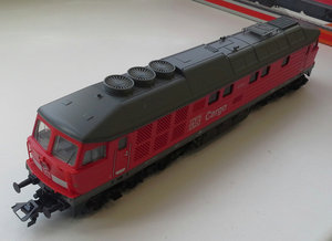

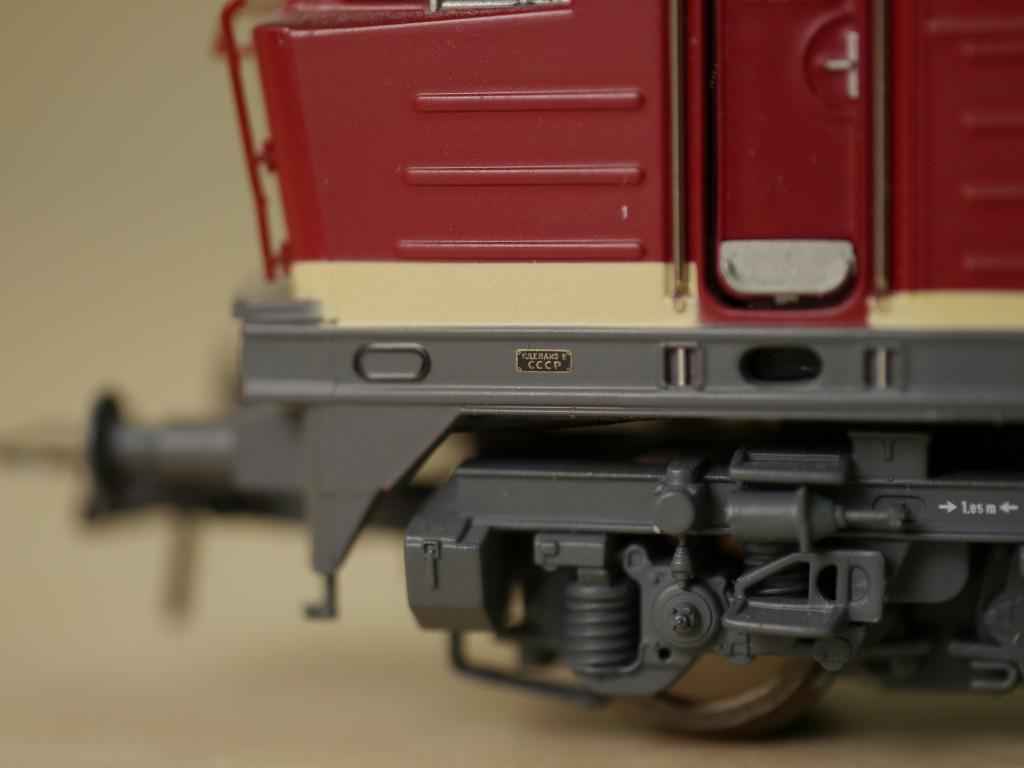

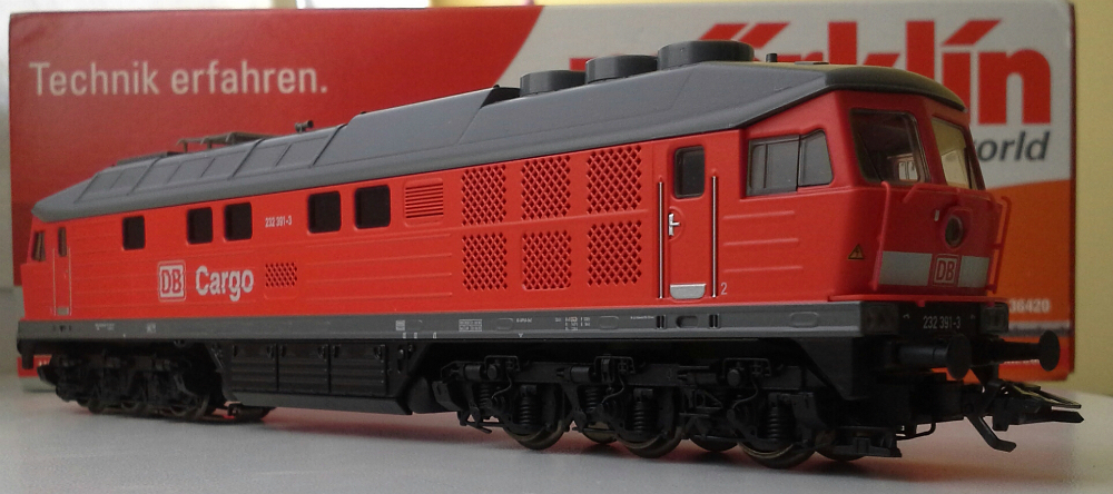

Фух. С экскурсом в историю и нумерологию закончил. :roll: Перейдем к моделям. Обе отображают Br 132, то есть тепловоз времен ГДР. Фотографии Brawa были сделаны пару лет назад (сейчас локомотив у друга Stinky). Marklin постарался снять приблизительно в тех же ракурсах.

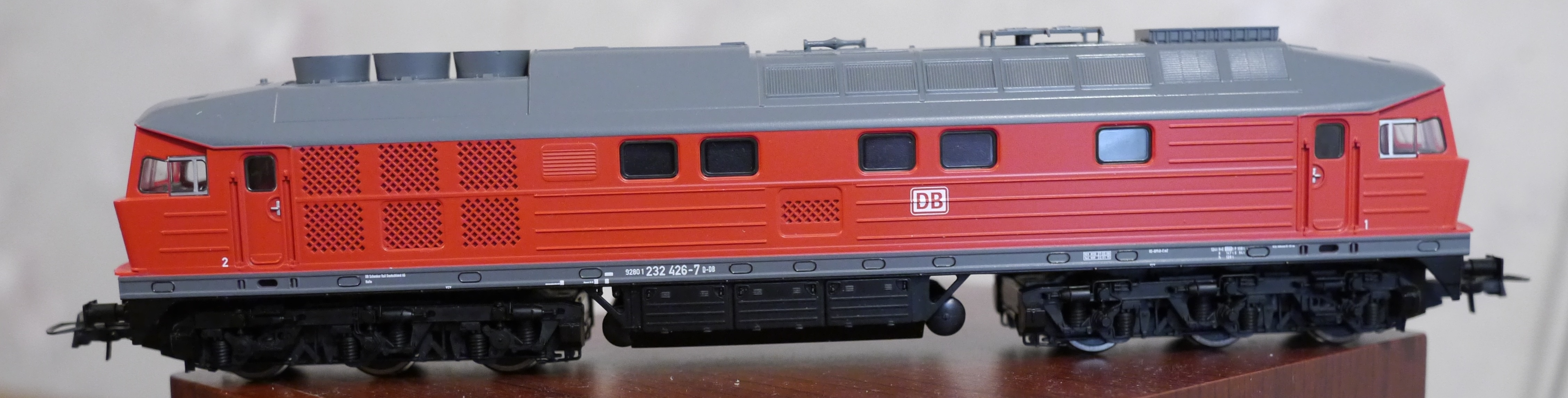

BRAWA

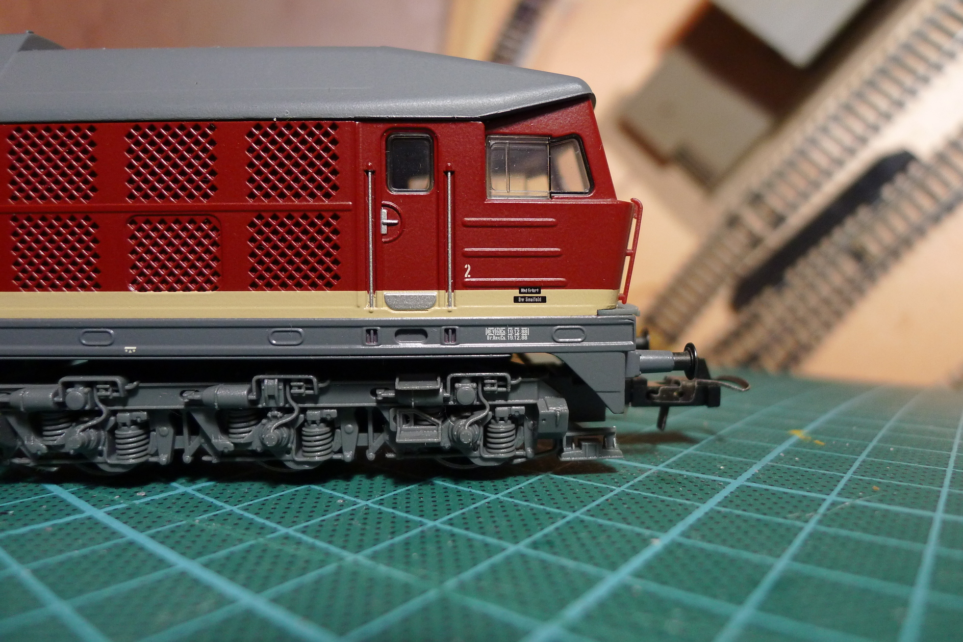

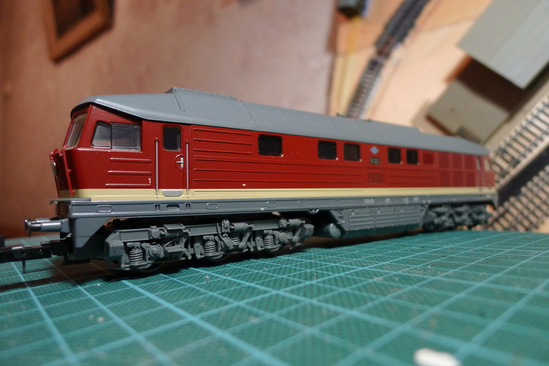

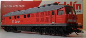

MARKLIN/TRIX
Маленькая ремарка: под брендами Marklin и TRIX выпускается одинаковая модель, разница в токосъеме ("Марклин" на систему с "лыжей"). Хочу еще раз сказать спасибо Игорю (burbon), который продал мне "Люську" по хорошей цене и переставил нормальный токосъем с "Трикса".
А теперь подведем итоги.

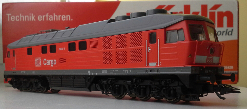

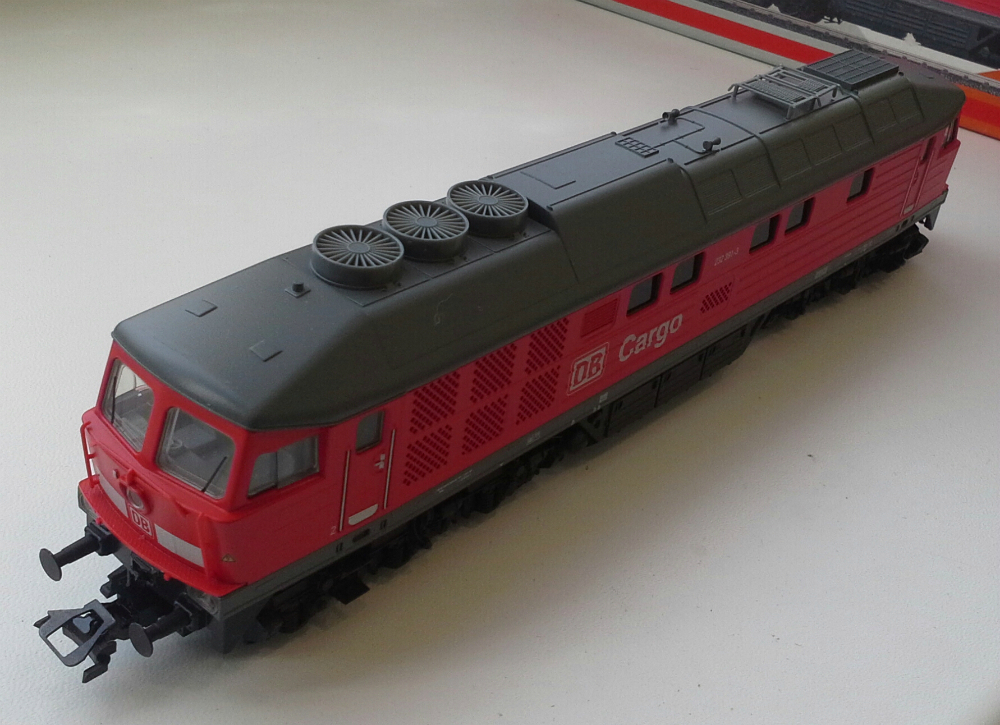

Внешние данные

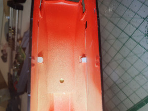

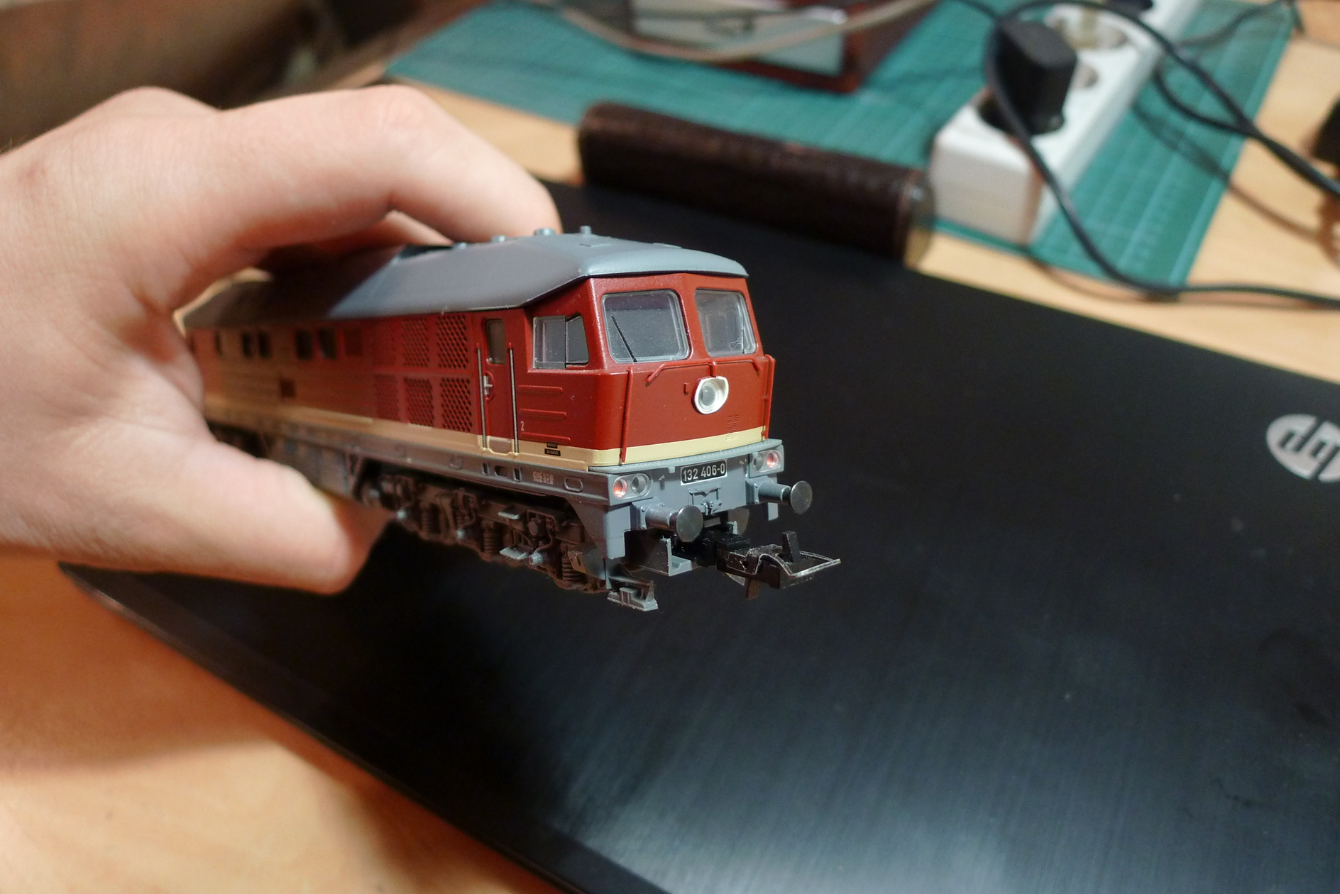

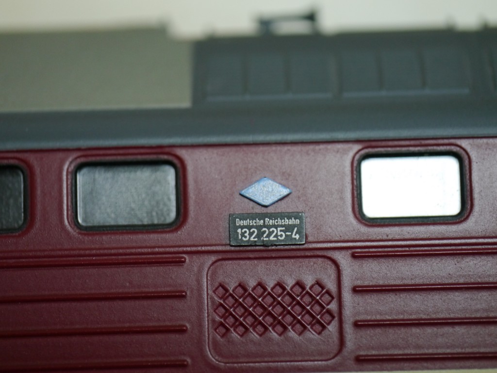

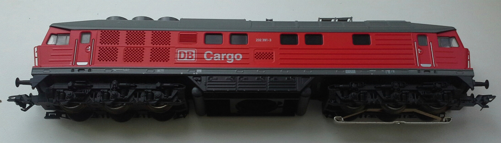

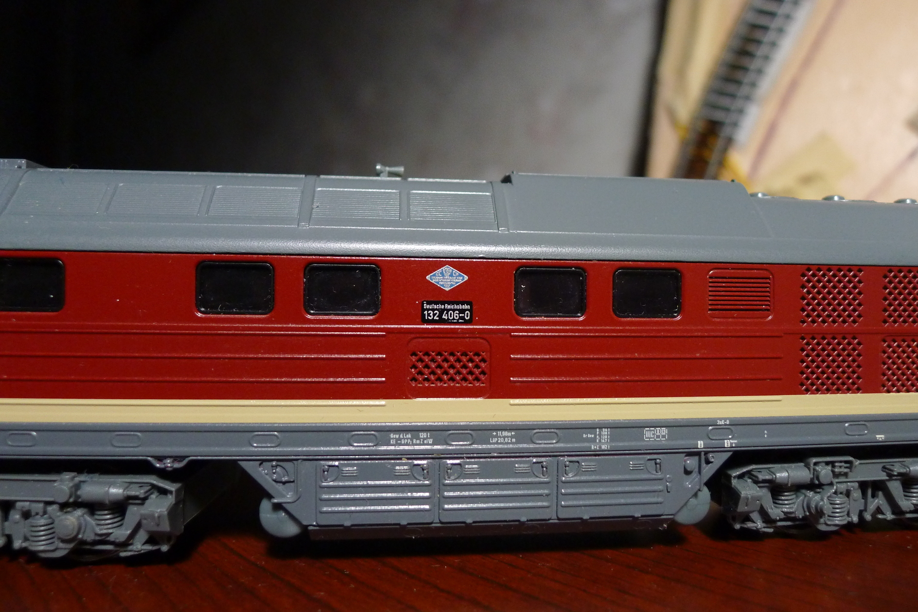

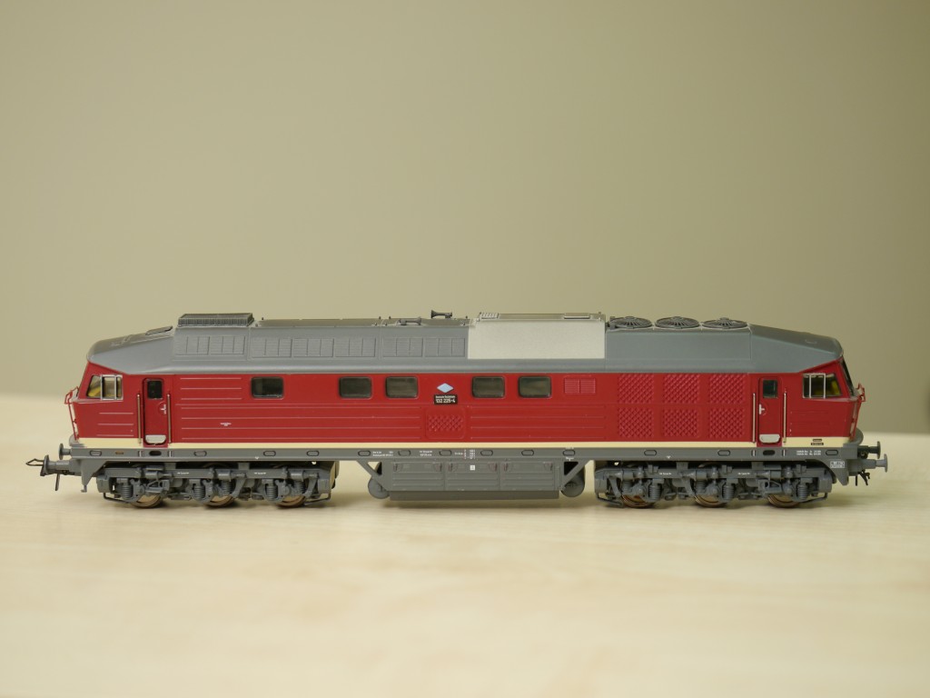

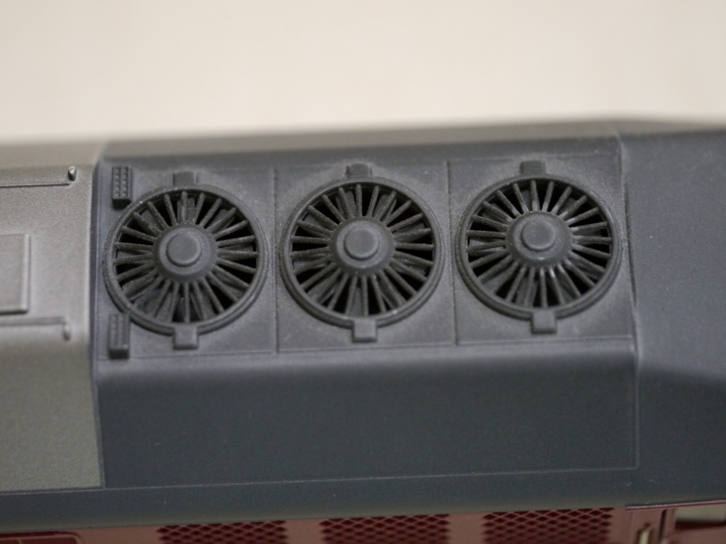

Для начала уточню, что корпус "Марклина" полностью отлит из металла. Brawa - пластик. В целом (как видно по фото) Brawa несколько выигрывает у Marklin. В первую очередь проработкой крышевого оборудования. Вентиляторы у "Бравы" очень классные, и даже вращаются, если на них дунуть ;) Кроме того, у "Люськи" этой фирмы открывающиеся двери (сценку можно на тепловозе изобразить - "курящий машинст" или что-то такое). На "Браву" можно установить накладные - тормозные магистрали, кабель отопления. У "Марклина" накладных нет. Заводские таблички на Brawa выполнены именно табличками - выступают из корпуса. На Marklin они выполнены краской. Что касается мелких надписей, то обе модели могут похвастать четкостью нанесенных символов.
На одном из форумов моделистов обсуждали, что "Брава" допустила ошибку в геометрии кабин. Я как-то не заметил.
Механика
Обе модели "классической" компоновки - двигатель с маховиками по центру, передача через карданные валы на редукторы. Однако в данном случае гораздо больше доверия внушает привод от Marklin. Во-первых, все шестерни в этой модели выполнены из металла. Во-вторых, уже от двух человек слышал про рассыпающуюся в труху механику "Бравы". Причем в одном случае шестерни рассохлись, пока модель стояла на полке :roll: Проблему усугубляет также специфическая конструкция токосъема: как у ряда американских моделей, съем тока идет не с ламелей, а с осей через подшипники в металлической пластине. Т.е. все оси вращаются в подшипниках, закрепленных в длинной пластине под боковинами телег. Это, с одной стороны, полностью решило проблему "залипания" - ставишь на рельсы после полугода стоянки в пыли, и оно едет на малом газу. С другой стороны, детали специфические и аналог подобрать малореально. Кстати о проблеме поиска запчастей. На "Трикс/Марклин"- вполне можно заказать детали. А вот на "Браву", насколько мне известно, не может привезти ни один киевский продавец.
В езде
Тут вопросов нет: оба лока ездят классно. Уверенный токосъем, мощность и плавность хода присутствуют у обоих. Marklin несколько шумнее, особенно в первых заездах (из-за металлического привода). Обе "Люськи" бодро скакали по горбам и прочим неровностям П-профиля на старом макете Stinky. Marklin загонял в R1, а вот насчет "Бравы", надеюсь, дополнит упомянутый выше Денис ака Stinky. 8-)
Так какая "Люська" лучше?
Я думаю та, которая нравится лично Вам. ;) Обе модели имеют свои плюсы/минусы. У "Марклина" чуть упрощено внешнее оформление, у "Бравы" есть вопросы к долговечности привода. О моем выборе, наверное, несложно догадаться: это Marklin. Люблю тяжелые металлические модели и верю в их надежность :)

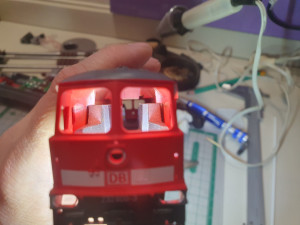

От себя,как владыки Бравы,добавлю личные впечатления.Сам лок очень качественно
выполнен.Цветовая гамма тоже хороша.В обслуге телег слегка сложноват.Также у
лока отличный свет буффонарей,яркий и сочный.Причем как белого,так и красного.

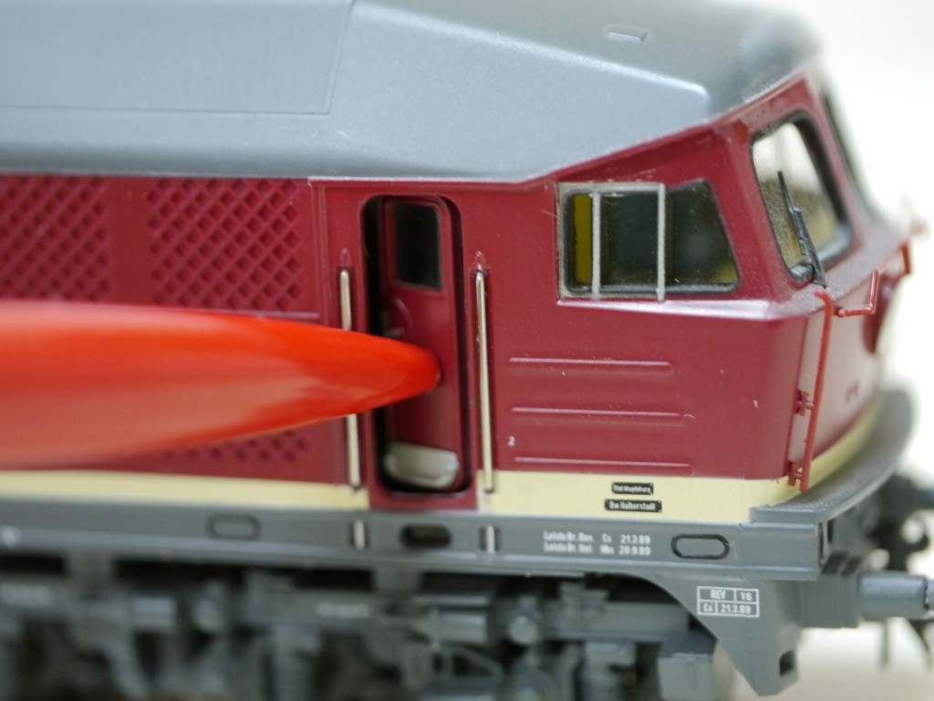

Из непоняток только открывающиеся двери.Я так и неосознал зачем. :? Думал даже
поснимать с них пружинки что бы они самопроизвольно открывались во время движения. 8-)
Действительно вездеходный локомотив с превосходным токосьемом.Мощность тоже
приличная.В свое время Брава тягала на макете состав со "жмуром" 132м от Роко в
хвосте.При этом безмоторный Роко был с родным балластом.Брава даже умудрилась
у меня подгореть(пара резисторов в плате)с дымом и вонью,но при этом продолжает
исправно тягать составы.Этим локом я очень доволен!

Кстати, надо бы видео добавить. Катаю Marklin:

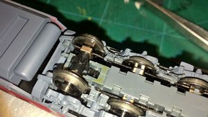

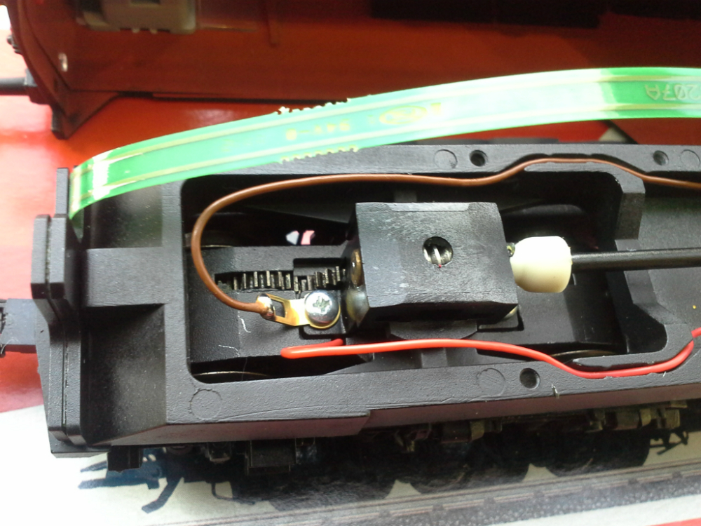

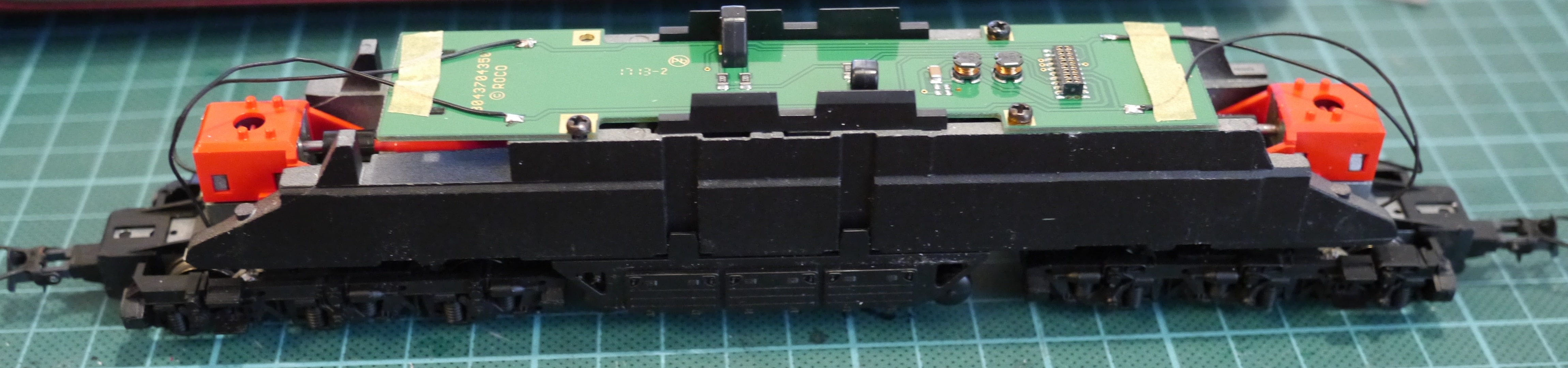

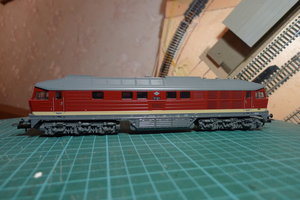

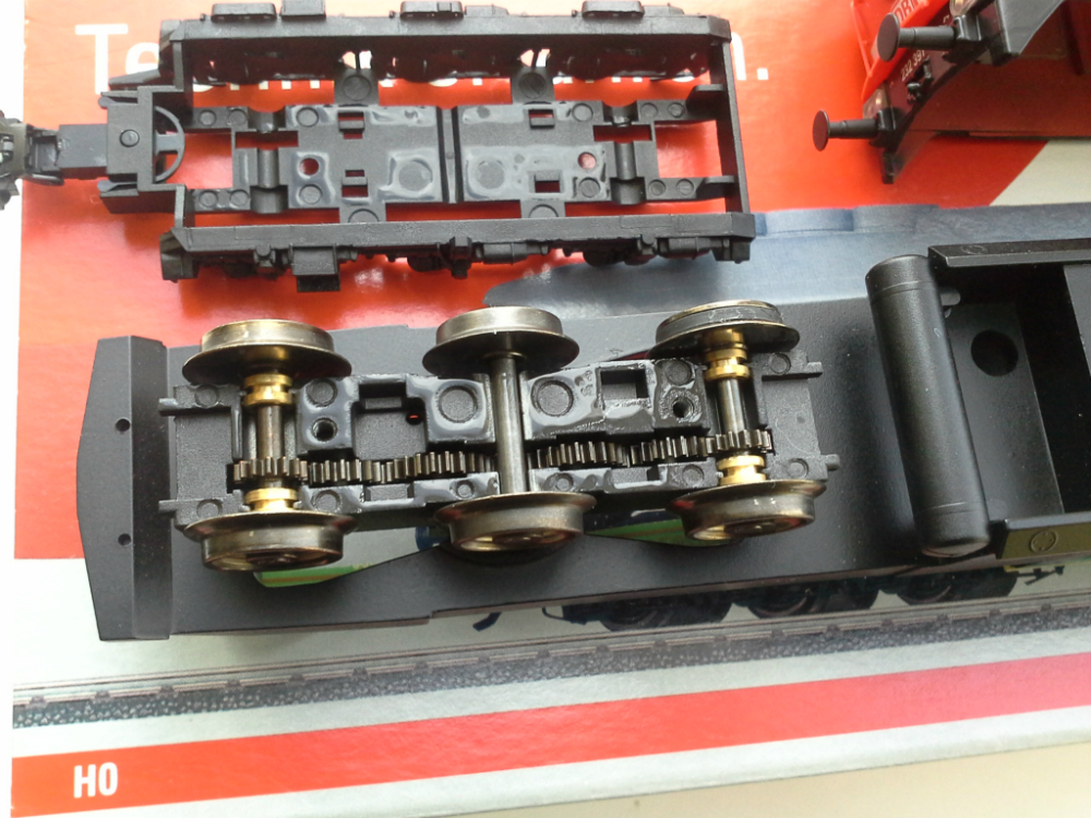

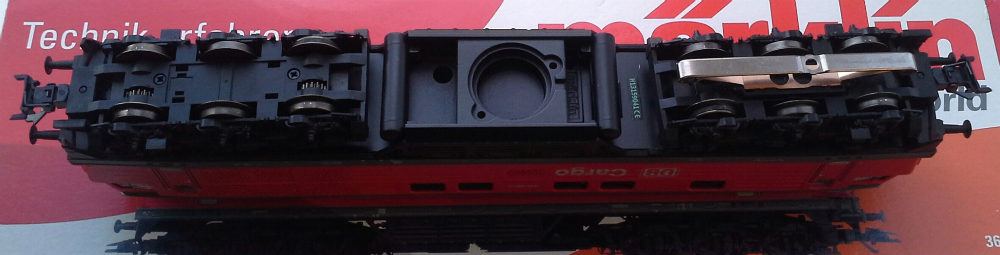

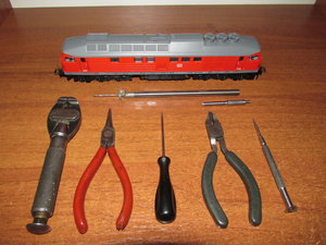

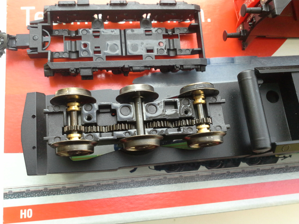

"Внутрянка" Marklin-а

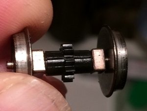

При переделке Marklin на двухрельсовую систему (Trix) необходимо заменить колпары, установить на обе тележки токосъемы и заменить штатную плату с интегрированным декодером ММ2 (если ваша цифровая станция не мультипротокольная, например ROCO MultiMAUS) на адапционную плату с "заглушкой" или сразу установить декодер под распайку.
P.S. ремарка по конструкции тележки TRIX или после переделки Marklin под двухрельсовую систему:
1 ведущие (крайние) оси на бронзовых подшипниках скольжения
2 средняя ось подпружининная (исключает "вывешивание" колпар)
3 токосъем с тела тележки через все оси колпар по одному рельсу (6 точек) и с ведущих колес по второму рельсу (4 точки)
Основной плюс этой модели это неубиенная ходовка! Испытано лично на комерческих макетах где Roco ложилось за 3-4 месяца, а Marklin/Trix бегает более 2-х лет (естественно с профилактикой) ;)
К минусам могу отнести:
1 отсутствие динамического механизма автосцепки,
2 в данной комплектации не предусмотрены красные буферные фонари. В принципе при желании доработать не проблема.

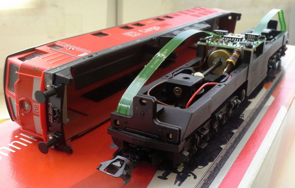

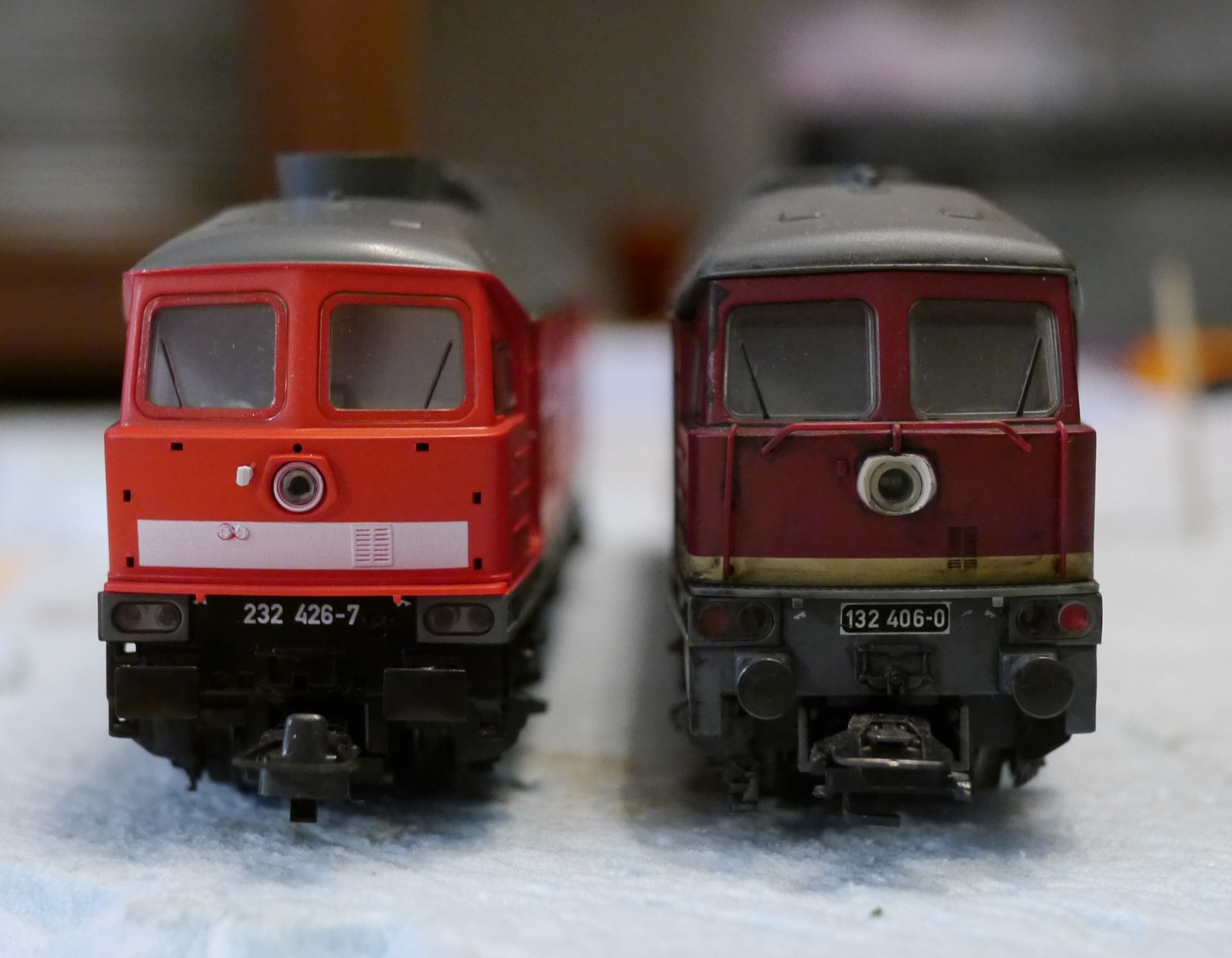

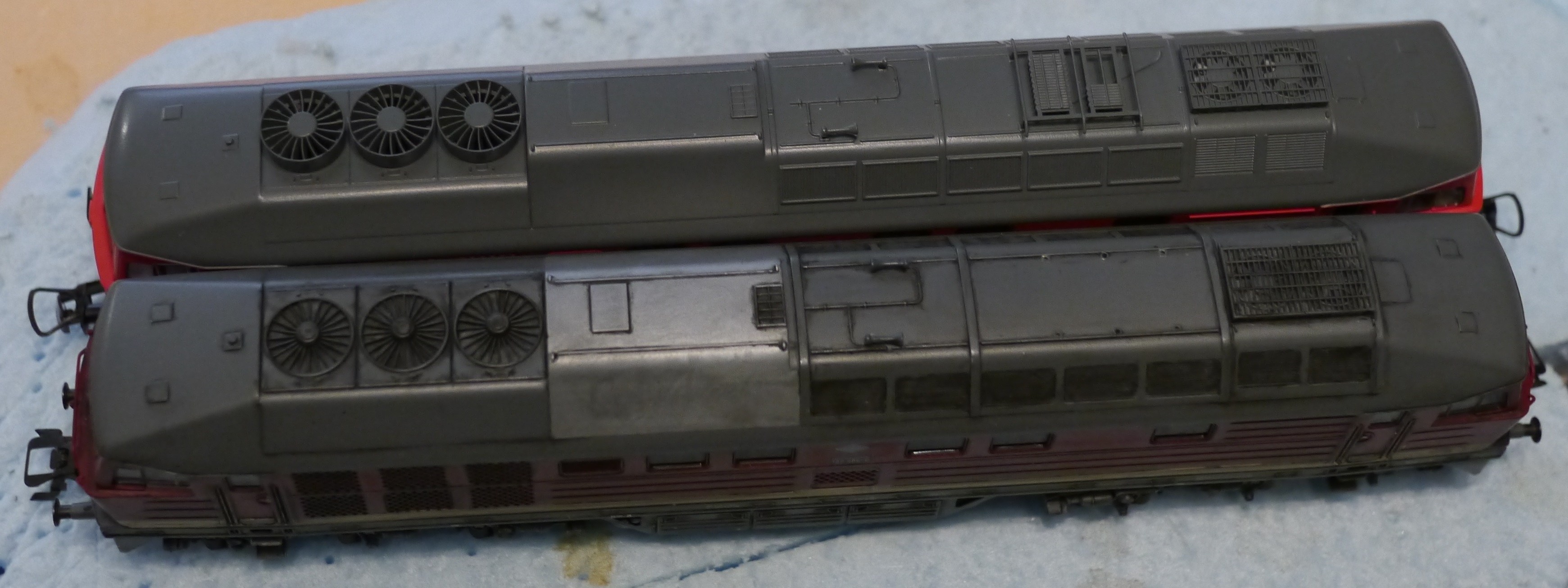

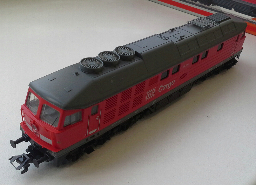

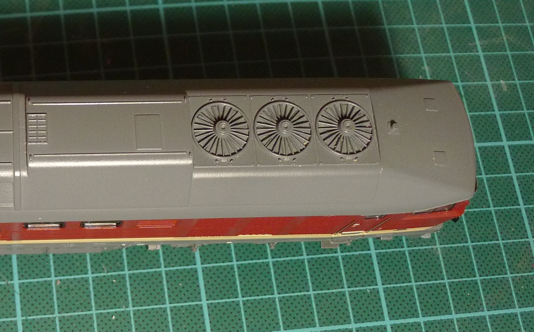

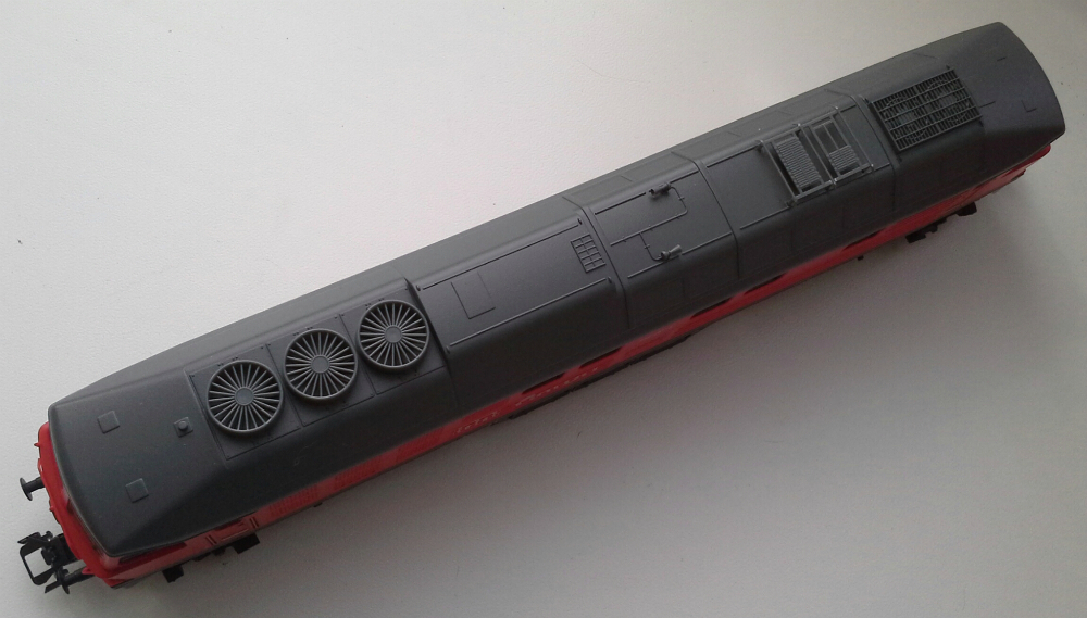

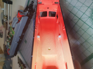

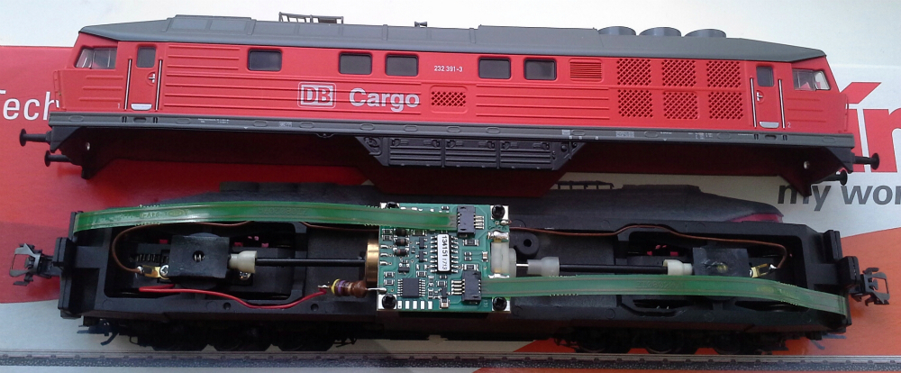

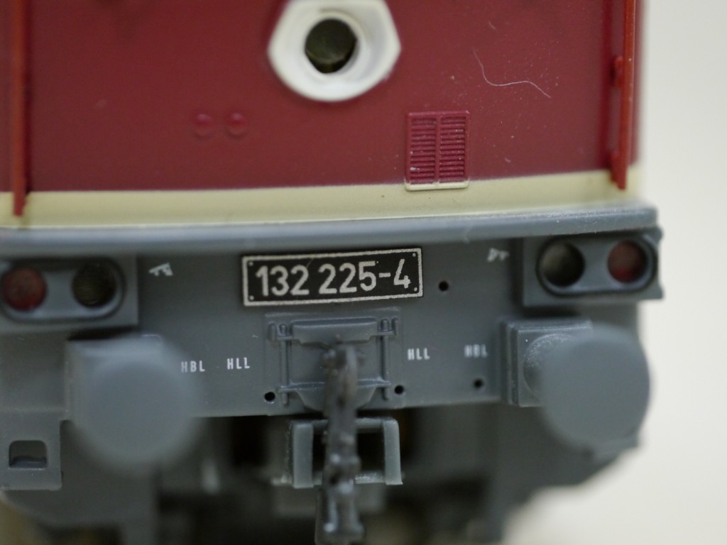

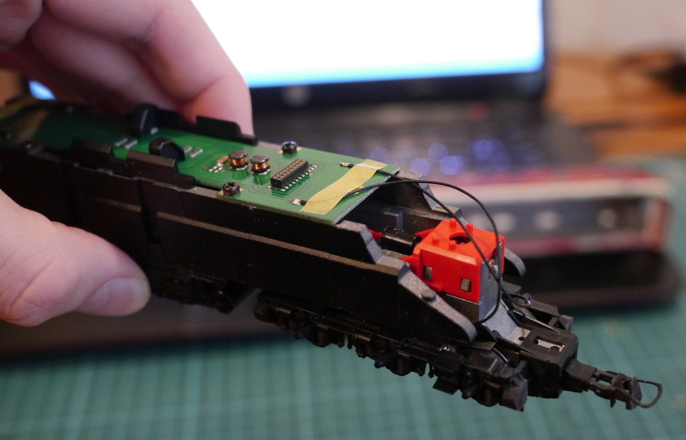

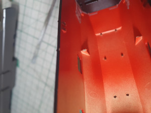

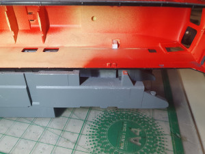

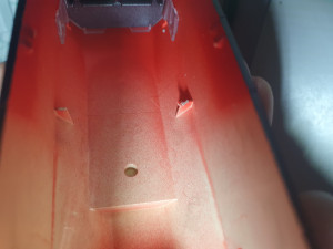

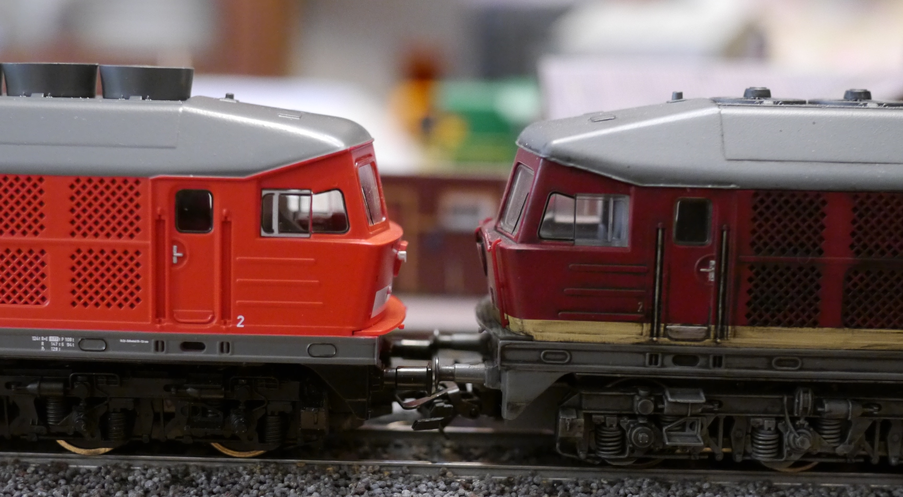

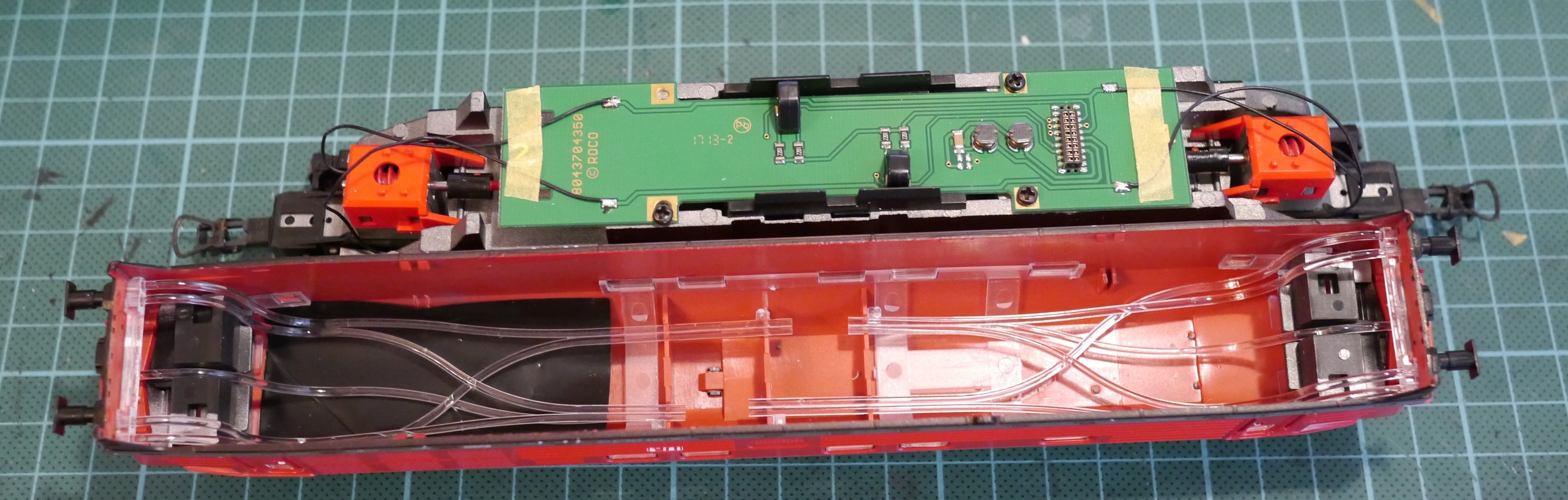

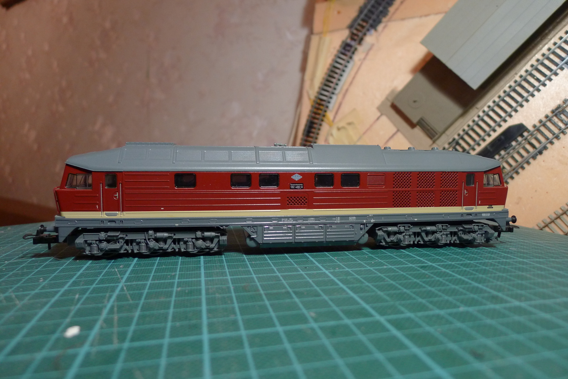

Попал ко мне и Roco. Правда, в окрасе уже 5-6 эпох. Решил сделать несколько сравнительных фотографий. Парни, извините, но накладные не ставил: кузов все равно отправился в коробку, потому что ходовая мне нужна для другого ;)
Общий вид тепловоза.

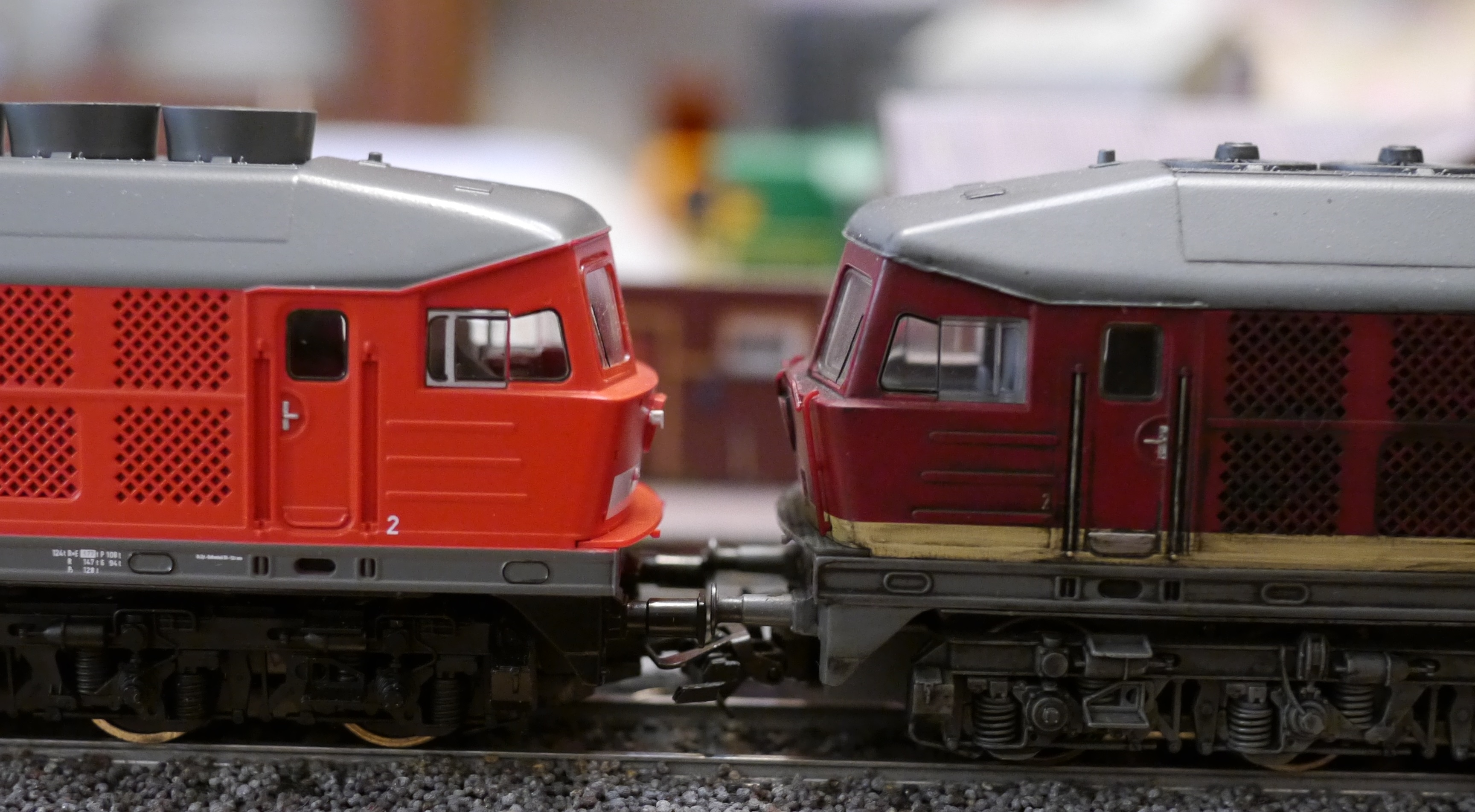

Roco - Marklin
Roco - Marklin

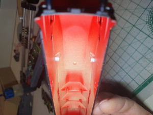

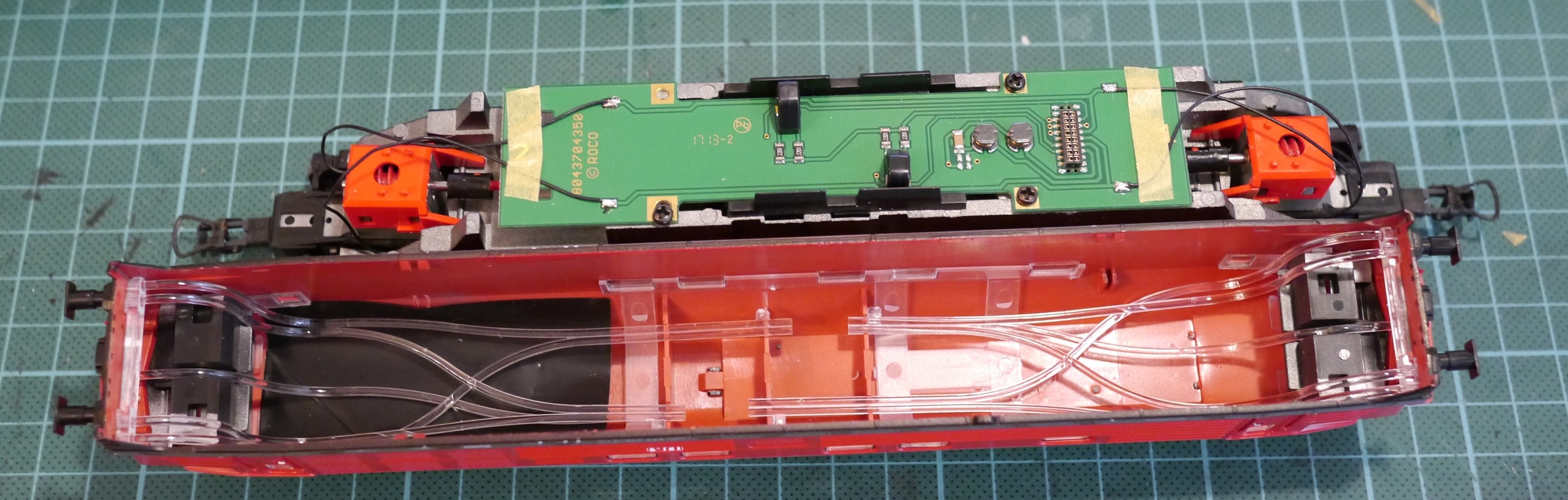

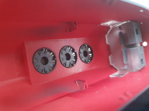

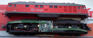

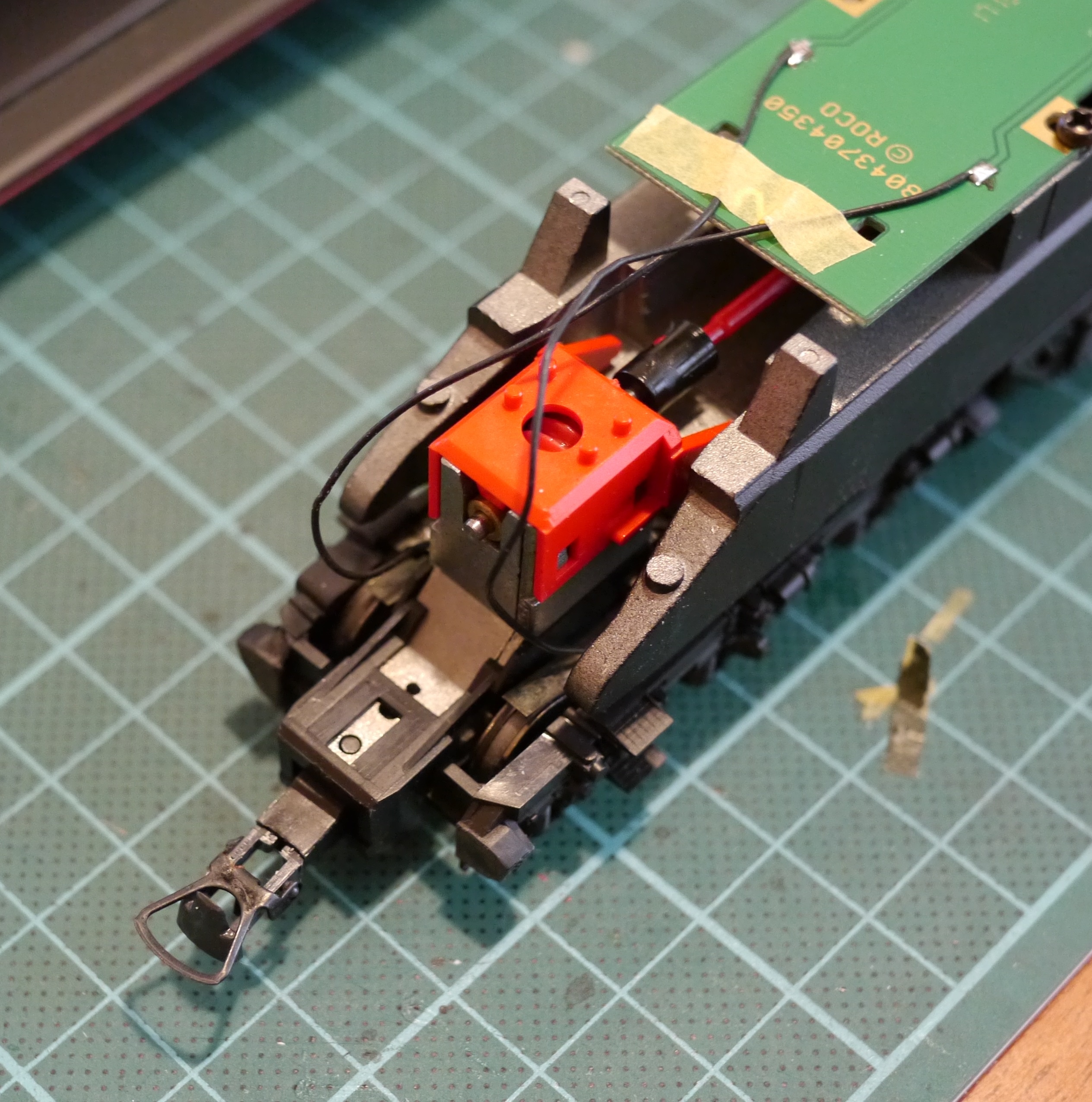

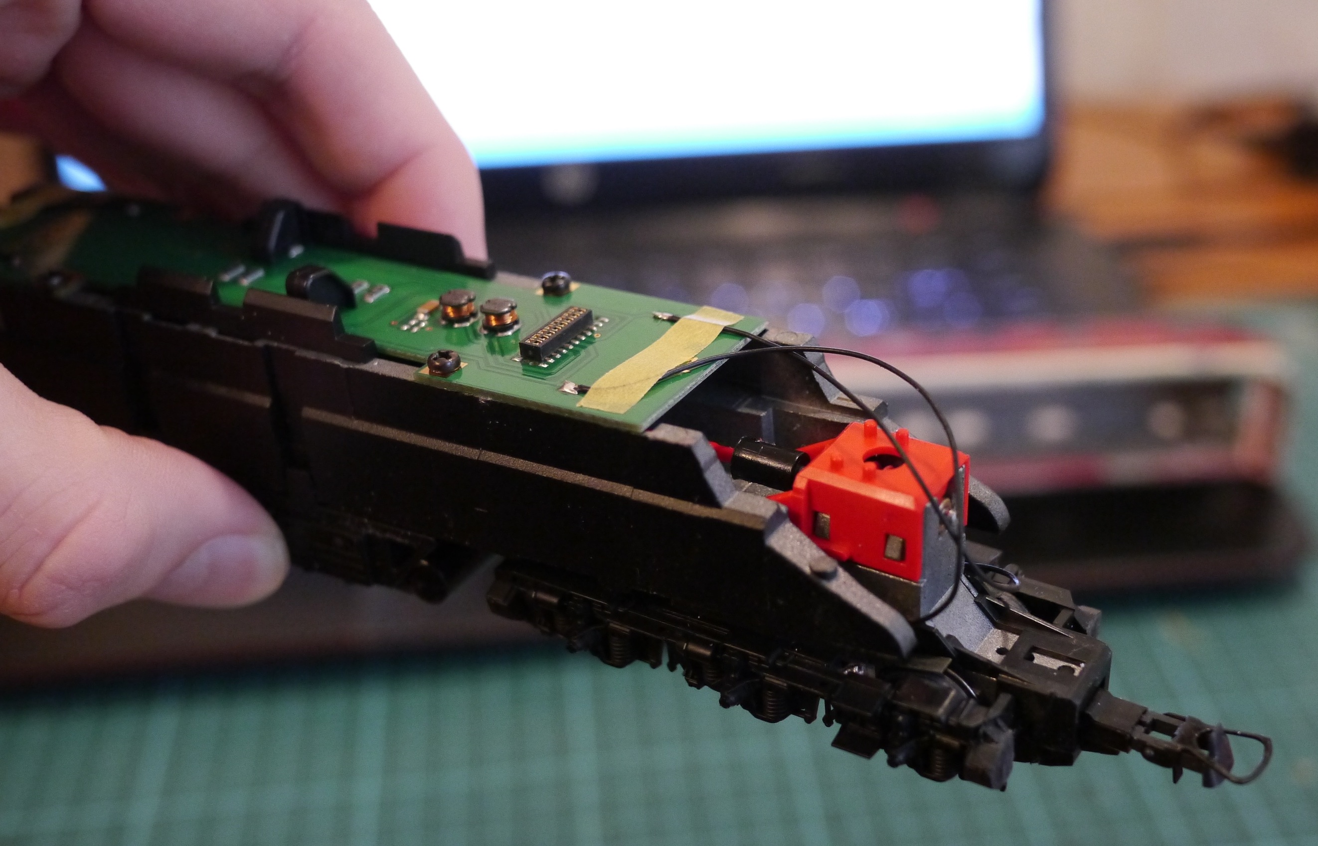

Ходовка классическая для Roco. Правда, в отличие от старых выпусков "люськи", на плате торчит уже не лампочка, а диоды.
Динамического механизма нет, шахта встроена в торец телеги. Это, кстати, создает некоторые трудности при желании приделать модели метельник.
В кузове полно световодов (ломких при демонтаже)
Общее впечатление от модели позитивное. Ездит тихо, плавно.

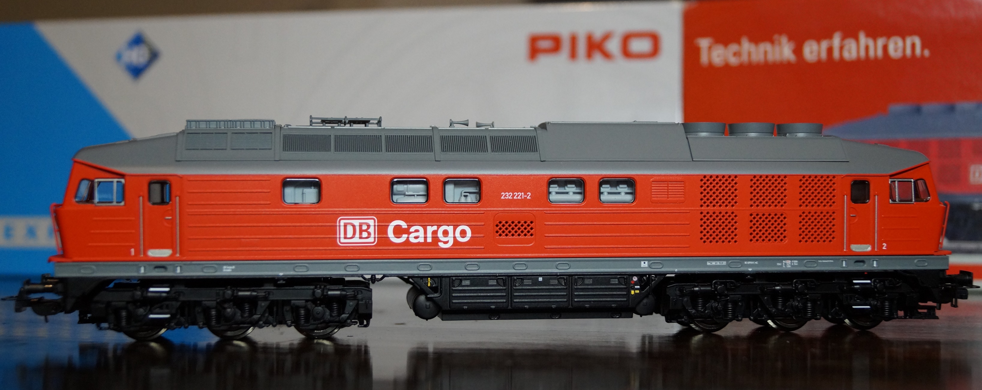

Добавил обзор BR232 PIKO:
