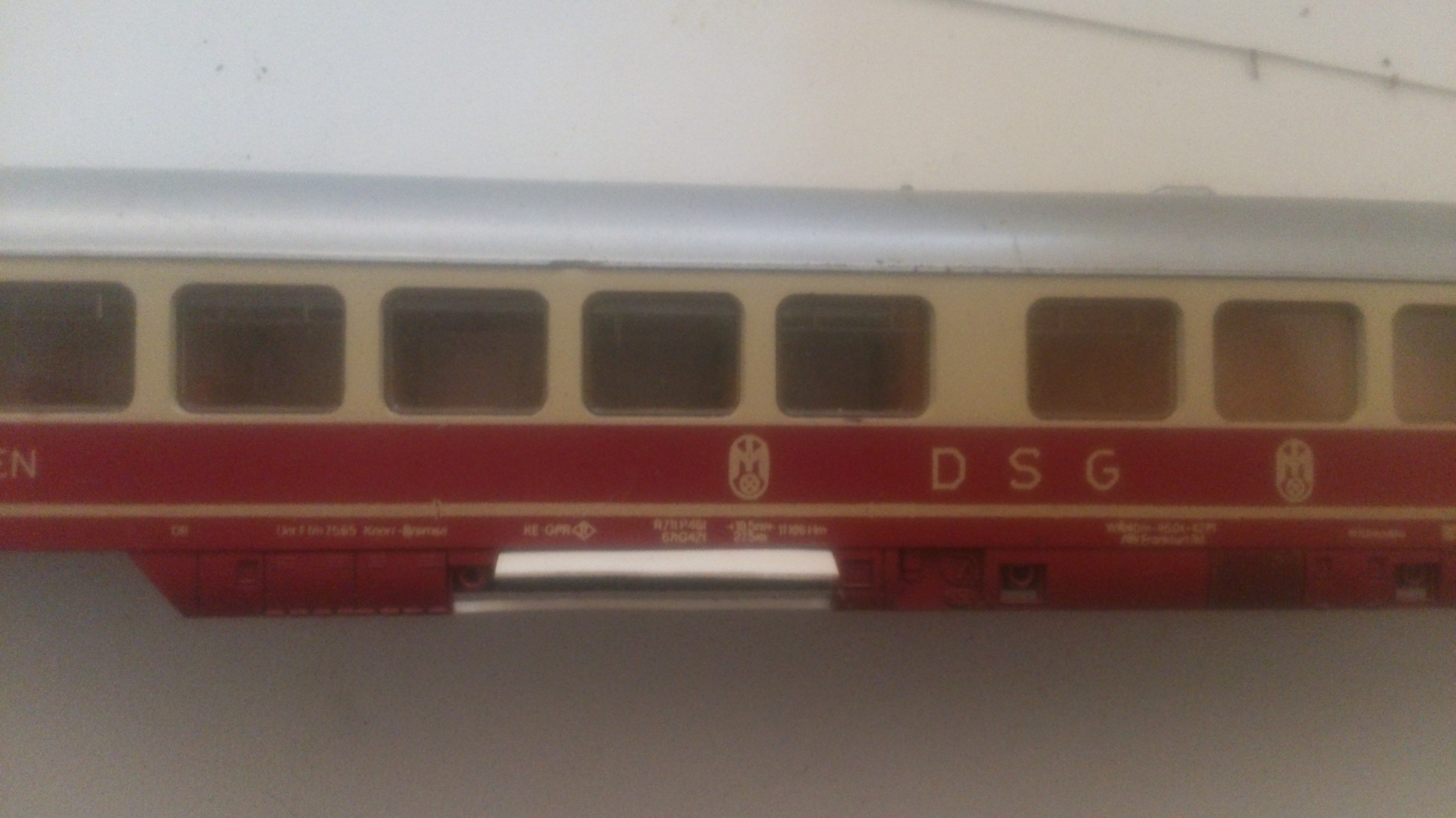

Нарешті я вдома і можу скинути фото вагона, в якому я вирішив питання з відламаним фрагментом. Зроблено досить криво, тому перероблю, коли матиму більше досвіду. Думаю, полістирол не підходить для таких цілей. Може колись доросту до латуні.

Успехов в освоении латуни канеш,а чем плохо то что получилось? 8-)

Stinky писав:Успехов в освоении латуни канеш,а чем плохо то что получилось? 8-)
Нерівномірний вигин "кришки" і смужки полістиролу знизу. А ще неоднакові деталі, які кріплять кришку до мідного дротика. Не фірмА :lol:

Hockenheim писав: Нерівномірний вигин "кришки" і смужки полістиролу знизу. А ще неоднакові деталі, які кріплять кришку до мідного дротика. Не фірмА :lol:
Надфиль и наждачка 1500-ка решают все вопросы кривизны! Вопрос только терпения ;)
Там можно идеально подогнать без навыка абсолютно.

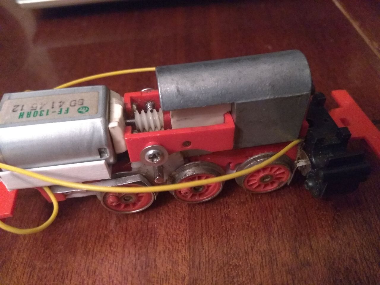

Всім доброго вечора, свої попередні ідеї я не закінчив, але взявся за нову)
Ціллю була максимально швидка і проста переробка Br80 під 3 осі. Вийшло не швидко і не просто, але результати якісь є. Не маю на меті робити максимальну копійність, в корпус втручання будуть невеликі, в мріях зробити як колись Vover зі своїм, хіба тільки примітивніше) Поки що ось:
На відео мотор працює від блоку живлення, струмоз'єми ще не робив. Шуму небагато, більше чути сам мотор. Шестерні від старої машинки на пульті, ідеально підійшли, мотор Nichibo 130

Круто! Молоток!
А на переднюю колпару крутящий момент можно металлическими дышлами передать. И будет вообще шик! 8-)

Так, так, так, я відразу про це подумав :D Щодо внєшки - бачу драбинки і ліхтарі можна купити, а не робити самому, чудово :) Ну і саму колпару ще одну від 80го треба знайти, то буду шукати

Слухай, а можешь показать, как ты оси зафиксировал?
Бо тот пластик не клеит же ж ничего. Вот мне цикаво стало :)

Я не знаю, що саме цікавить, тому трохи розібрав. Нічого не клеїв, все розбирається. Лише білі шестерні прокручувалися на осі, тому вони склеєні між собою. Але вони разом з віссю також знімаються, а затиснута вона між стандартною рамою 80го і деталлю, яку я зробив з шматка якоїсь радянської пластмаси. Та білувата деталь закріплена на металевій осі, яка тримається в стандартних отворах, тримається міцно за рахунок доброго прилягання до рами. Білі штучки на осях колісних пар від палички якогось чупа чупса, бо я трохи засильно пропиляв раму і осі люфтили, тому паличка чупа чупса прибирає люфт. Все притискається деталлю знизу.
Відео процесу збирання, треба перейти, бо сюди це відео не вставляється чомусь

Всім привіт
Переробив шасі для кращої фіксації осей, прибрав люфти на 2 і 3 парі. Зробив струмоз'єми з першої та третьої пари. Пробував обкатувати шасі, дуже швидко їздить навіть без баласту заднім ходом, взагалі без проблем, назад з баластом трохи важче, вперед їде важко, з баластом важко їде, без баласту поганий контакт. Часто зупиняється, не розумію, гірший контакт чи щось заклинює. Також часто зіскакує з рельсів на деяких стиках тестового п-профілю перша пара, бо вона закріплена не особливо щільно, щоб максимально вільно котитися, але "тримає дорогу" нормально якщо дати на неї баласт. Буду з тим розбиратися, підбирати правильну вагу баласту, щоб і не грузити мотор, і був добрий контакт коліс з рельсами. Зрештою грішу і на підлогу, бо на квартирі підлога "хвилями", може так на шасі додаткове навантаження.
Думаю якщо підпаяти пару конденсаторів то може він буде проскакувати місця поганого контакту? Чи це якась єресь?
Також думаю зробити простір над рамою вільним, щоб виглядало ажурніше. Тоді баласт треба закріпити десь вище або там де в стандартного піко 80го до рами кріпляться струмоз'єми. Так на мою думку буде трохи гарніше. До Нового року хочеться, щоб він просто нормально стабільно їздив з парою вагонів навколо ялинки, а потім можна думати про ліхтарі, драбинки, дишла
