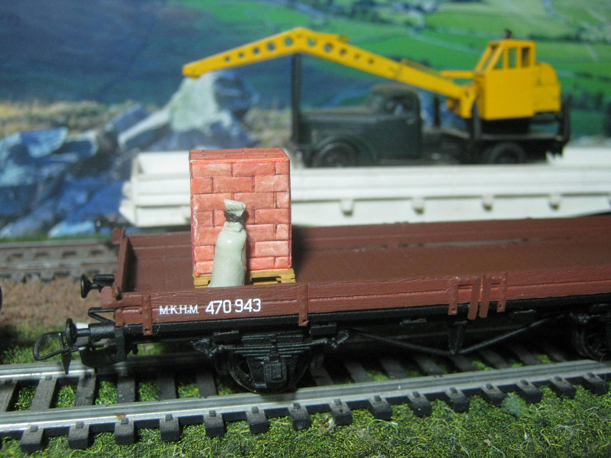

Нормально так обрастает детализацией.Получше будет чем у Марклина.
А вот котэ явно не в масштабе.Кинг сайз наверно.

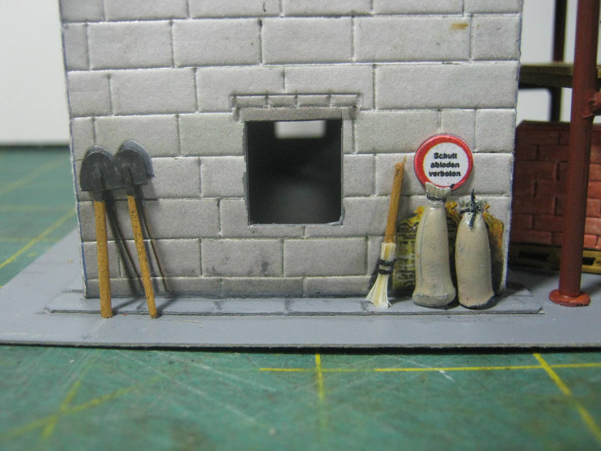

Напомню, что модель строящегося дома от Marklin по замыслу разработчика должна выглядеть так.
Вроде достаточно добросовестно проработал модель, но на определённом этапе понял, что откровенно враждебные моему патриотическому воспитанию детали воспроизводить не хочу и не буду...
Поддон с кирпичами - нет вопросов
А вот все остальные элементы с непонятными, почти матёрными названиями абсолютно чужды. Чего стОит, например, НЛО с бортовым номером 822, явно позаимствованный из зоны 51. Хотя вместо него на нормальной стройке должна быть банальная куча мусора...
Поэтому продолжения не будет. Будет финал.Muton писав:Я надеюсь, что продолжение будет.

Я знаю. Но столь футуристический дизайн мне не нравится и делать не буду. Поэтому бережно, даже трепетно, можно сказать, сохранил оригинальные выкройки столь нужных тебе аксессуаров - заберёшь и запросто склеишь сам.Stinky писав:Тот самый НЛО ящик и есть контейнер для строй мусора.
А я издеваться над собой не буду. Достаточно, что сцепив зубы прилепил к стенам лопаты черенками вниз в угоду чуждой идеологии... Литник на свечке. Немного непропорциональные потому, что литник тонкий. А делать пришлось повыше, чтобы прикрыть рисунок на стене.Stinky писав:А вот исполнение мешков это как?

Вот и я решил ещё раз попробовать.Stinky писав:Надо будет попробовать..
Мешок №3. Видео без подготовки - сплошной экспромт. Уже в ходе съёмки попытался не расплющивать горловину, а закручивать.
В итоге получилось так. В общем, если написать, что это мешок, то будет похоже...
Полагаю, после некоторой практики можно научиться создавать правильную и реалистичную форму.

Даже не нужно писать, что это мешок - все и так очевидно - 40 килограммовый евромешок для зерна. Все очень натюрлих, как говорит Денис
Спасибо за мастер класс!

Здесь я соврал себе и всем...youdmit писав:... столь футуристический дизайн мне не нравится и делать не буду.
Денис был весьма убедительным. Но примитивный ящик с безликими плоскими панелями меня никак не устраивал, поэтому конечно контейнер немного доработал. Этот проект закрыт окончательно. В моём исполнении, во всяком случае...

Ярчайший пример как из неказистой бумажонки можно сделать конфетку.
Ну а огнетушитель то как?Тоже литник?
