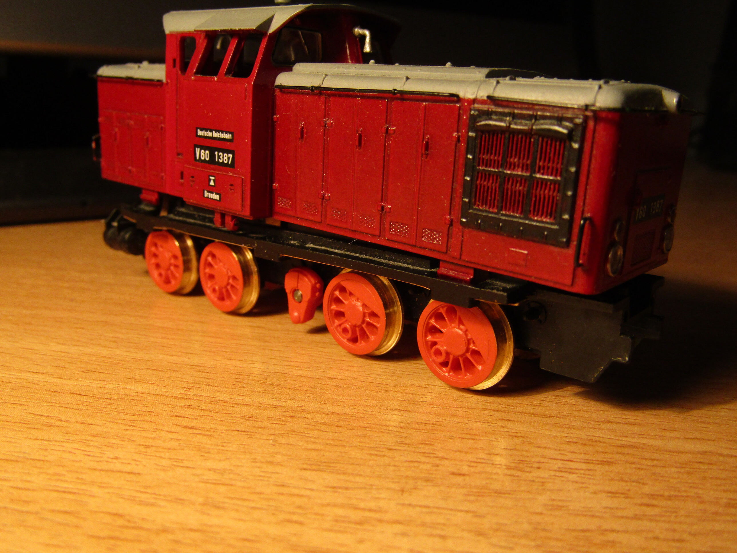

Колесики ажурные - сказка!
Очень интересно как же поедет она. И так столько ждал продолжения темы... :roll:
Been thanked: 526 times
Re: V60 (BR106)
Клаасные колёса! Молоток!
Выточены кольца на отлично + Литье фирменное 8-) , здорово получилось! Надеюсь прочность материала не подкачает, всё таки так много спиц в них.

Колеса огонь!Насчет прочности думаю время и эксплуатация покажет.Точеные бандажи весьма хороши.

Сегодня центровал и красил колпары. Очень не нравятся латунные бандажи... Не натурально как-то :roll:
Re: V60 (BR106)
На самом деле большинство колес на моделях именно латунные, но мало кто это знает так как производители их тонируют.
Re: V60 (BR106)
Хорошие колёса. Учитывая что сделаны "с нуля", то вообще здорово! Латунь отличный материал - не ржавеет, и отлично обрабатывается.
А на счет блестящего цвета латуни, так это ты, просто ещё не освоил "чернение" металла, Толя72, помню в какой то теме давал рецепт "чернения", вот освоишь, мы посмотрим, и тогда будет - Фантастиш!

Я тоже разделяю радость коллег.Латунные нормально бегают.Окислятся,чуть потемнеют.
И тепловозик красивенько покрашен. :roll:

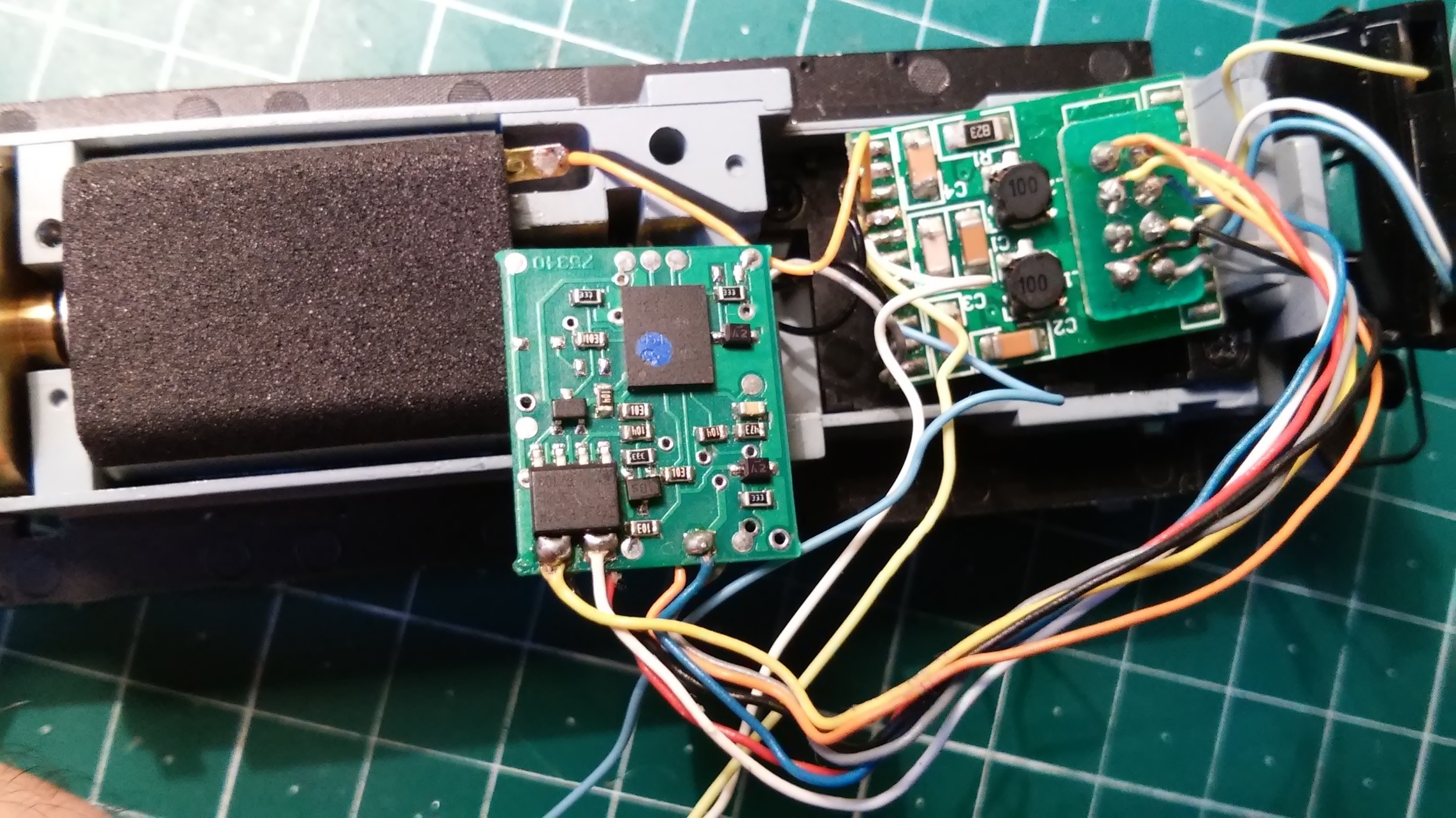

Добавлю тут від себе. Загорівся мати також у себе 106, бо в закромах моєї колекції є DR хопери і завжди хотів до них придбати яийсь локомотив.
У Володі придбав ходовку.
Лижу викинув, оцифрував, а "шкурку" де взяти? :cry:
Звернувся до Олега і він мені допоміг 8-) все на фото:
Востаннє редагувалось 03 січня 2018, 12:46 користувачем zizik, всього редагувалось 1 раз.

zizik писав:все на фото:
Руслан, возьми себя в руки, стряхни оливье и поправь отображение фоток! Я в тебя верю, несмотря на тяжелые праздничные дни - ты сможешь! :lol:
Повідомлень: 847
Been thanked: 51 times
Re: V60 (BR106)
20180101_142532.jpg[/attachment [attachment=1]20180101_142448.jpg
І плюс до цього накладні 8-)
