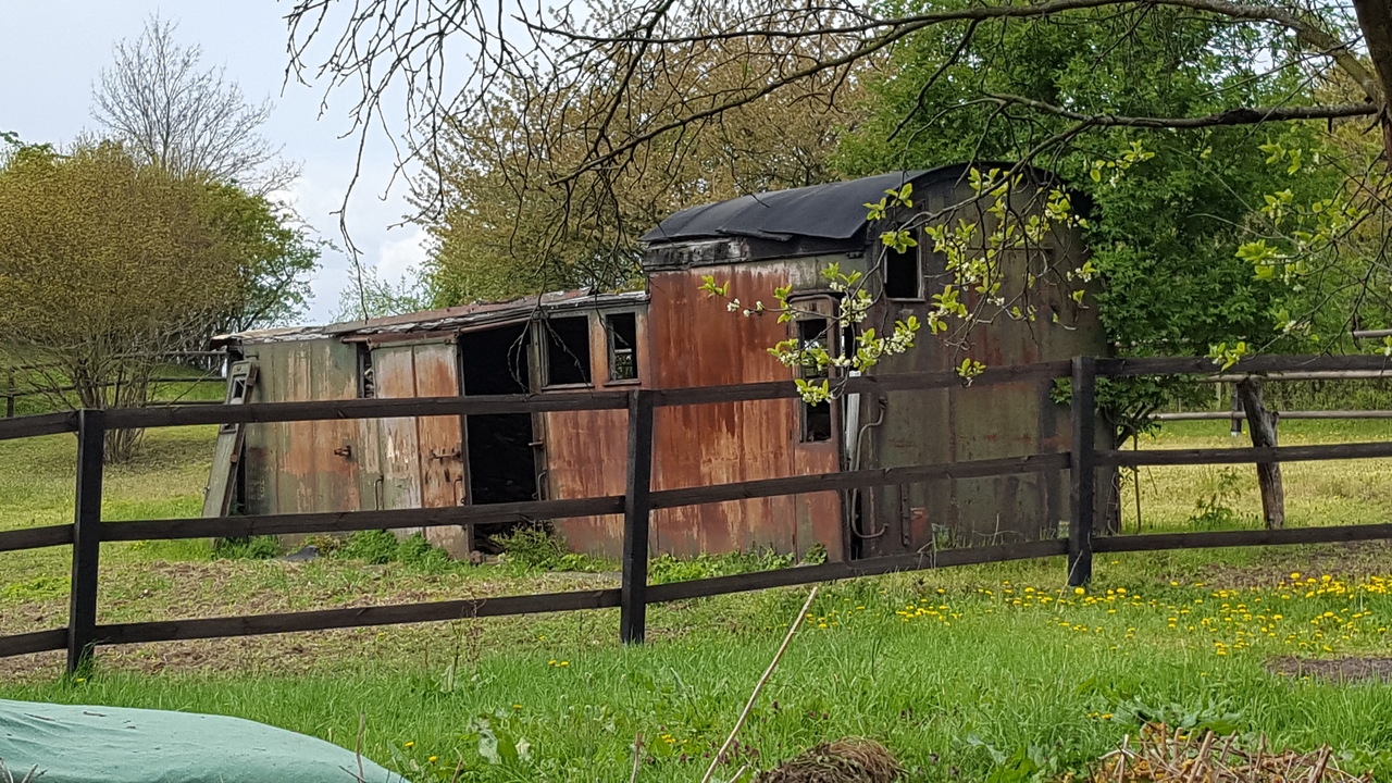

Только вот вагон такого типа до 1930х не доживал, деревянные рамы быстро изнашиваются ,а в каком то году, в обще запретили в эксплуатацию массу серий вагонов дореволюционных.
Поэтому сомнительно что такой тип вагона древнего мог войти в парк МПС СССР, максимум как брошенный или стационарное помещение.
Re: Закрома Stinky
На начальных єтапах совка думаю катали именно такие.
Повідомлень: 508
+ Масштаб Н0 - 1:87.
Re: Закрома Stinky
Повідомлення Артем Д »
А можно избавиться от этого термина "совок"? достало уже это читать. СССР вам не "совок"!
И нет! Союзу достались в массе уже вагоны 1900-1918 годов, которые были имели потенциал модернизации.
- 18м массовые серии вагонов, большей частью на металл рамах, часть на деревянных рамах прошли капремонт с постановкой на метл. рамы.
Немало было 14м которые строили еще с 1910х, куча 2/3 осных после капремонтов и модернизаций. А также вагоны "Полонсо" и СВПС типов вкупе с мягкими 20 метровыми, предтечами 20.2м типа.
Так что нет, древние вагоны особенно такие "сибирские" были редки в Эксплуатации.

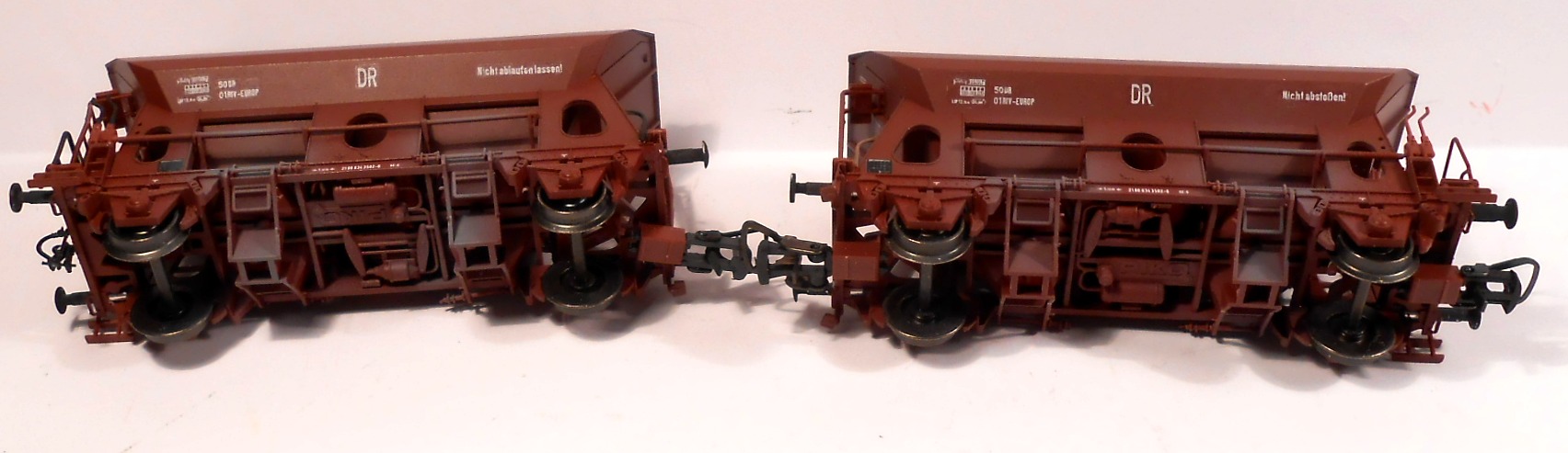

В качестве перекура над работой хопра СЖД,собрал из деталей Пико парочку хопров для
своей ГДР коллекции.Сделал имитацию руды и немного завезерил. :roll:

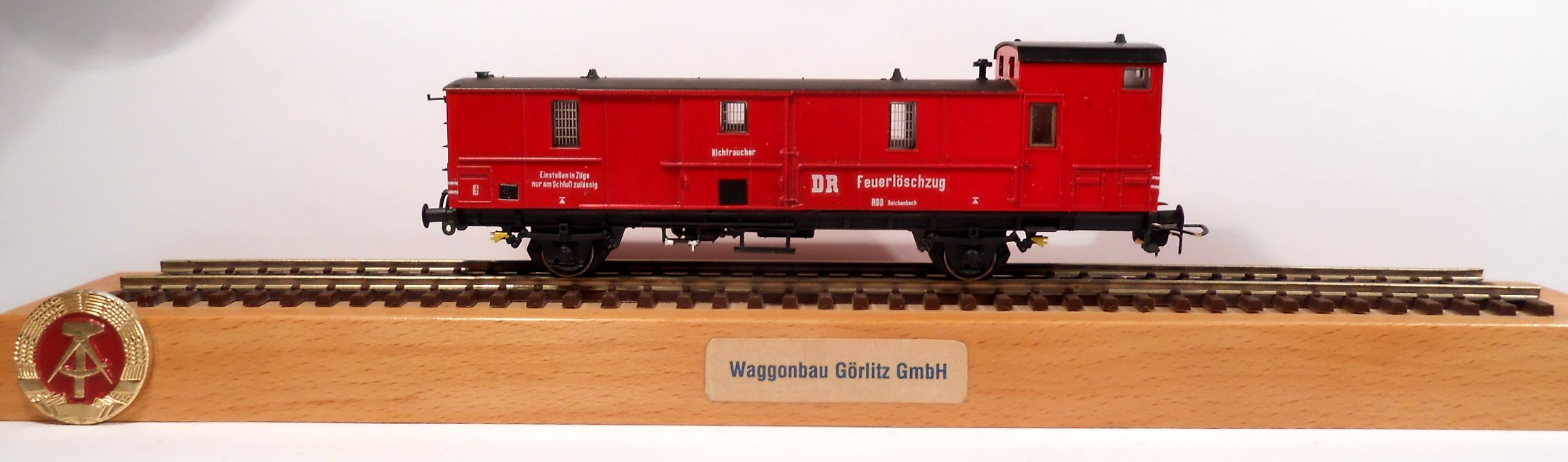

Решил развить неосвоенную ветвь в ж.д. моделизме.Собственно запилить пожарный поезд
на макет.Благо у немцев он весьма разнообразный. 8-) Но как правило состоит из 3х
единиц:бытовка,вагон с водой и крытый с принадлежностями пожаротушения.
Начал с бытовки.За образ взял первоэпошный бригадник.Собрал из деталей Пико.
Окрасил задекалил. :roll:

Re: Закрома Stinky
Barbosa_ писав:Что за чудацкий вагон? не форматный совсем. Пожарники что то специально для себя сделали?
Чевойта чудацкий?Обычный багажный вагон.Рожден в первой эпохе просто.Модель была создана
компанией Busch в Баутцене для пассажирских и грузовых поездов. Они существенно различались
по длине.
В моем случае депо приписки переоборудовало устаревший вагон для пожарных нужд. :roll:

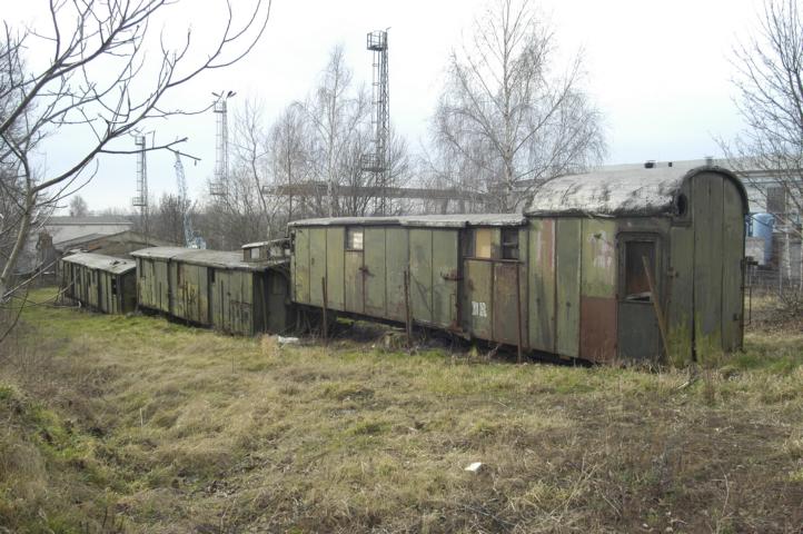

В наше время данные корчи встречаются уже только в виде сарайчиков. ;)

Re: Закрома Stinky
Немного режет глаз разный разброс осей :? Нельзя там как-то ось "подвинуть"?
А в целом - интересный проект нарисовался! Жду продолжения
Повідомлень: 6343
Has thanked: 1540 times
Been thanked: 3318 times
Re: Закрома Stinky
vover писав:Немного режет глаз разный разброс осей :? Нельзя там как-то ось "подвинуть"?
Увы уже нет. :oops: Там закралась ошибка при выпиливании.Мне изначально хотелось этот "каблук" корпусу
отрезать.И сделать крытый с окнами.Соответственно выпилил для этого проекта дно с колесами(из большой
и длинной ходовки).Но потом в процессе работ,резко передумал.А перепиливать уже готовую ходовку
стало облом. :roll: Зато лучше будет проходить радиусы.
