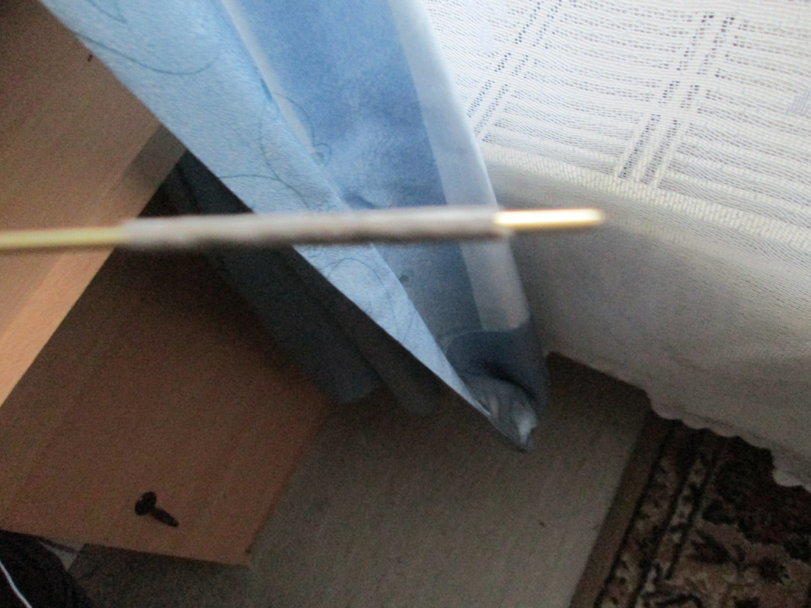

привет всем, пока нет сильно никаких обновлений. но вот вчерась купил себе пару латунных трубочек длиной по 1 м в диаметре 2мм со стенками в 0,3 мм. нарезал на столбики для освещения и задался вопросом из чего сделать утолщенное основание. перебрал все что было под руокй от стержней от ручек и ушных палочек до кембрика от толстых проводов. последнее вроде все шло. но не до конца. разрезал тогда по вдоль и одел, но есть зазор, тогда скрутил его малость и зазора не стало. встал вопрос чем клеить. попробовал клеем Piko. результат ниже

Попробуй термоусадку......оденешь, подпалишь и оно сядет ровненько и красиво......правда не знаю как будет оно краситься, но то я думаю разберешься!

Timon писав:Попробуй термоусадку......оденешь, подпалишь и оно сядет ровненько и красиво......правда не знаю как будет оно краситься, но то я думаю разберешься!
если бы найти ее, так хотел я использовать еще трубочку потолще. но увы в магазине там сразу 4 мм

В радиомагазине их валом!

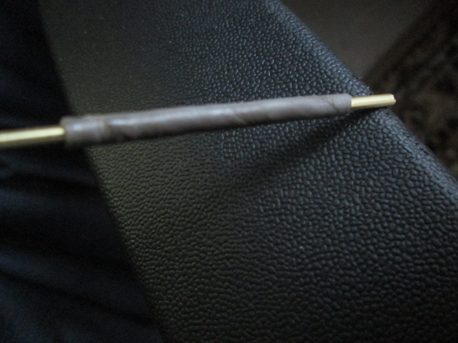

итак, нашел термоусадку, после подпаливания скольщит по трубке сильно
что визуально лучше? черная термоусадка? или же изолятор с провода?

Re: Это мой макет!
Как по мне и тот и тот вариант норм.Правильно подметил Тимон,неизвестно что будет после покраски. :?

Stinky писав:Как по мне и тот и тот вариант норм.Правильно подметил Тимон,неизвестно что будет после покраски. :?
Грунт спокойно лежит

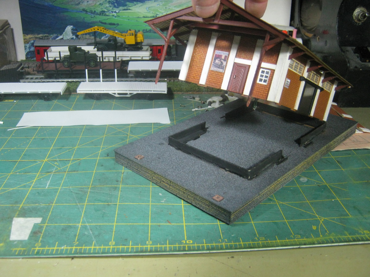

так практически ничего не сделал кроме нового короба, единственное мучает вопрос. в каком месет лучше ставить вокзал. на пересечении модулей или же на край первого модуля. чтобы фиксированным был. простоесли на пересечении, тонадо тогда снимать его при разборке

Re: Это мой макет!
По центру конечно эффектно,но не практично.Прийдется скраю лепить. :roll:
Есть еще вариант разделить само здание.То есть одно крыло на одной секции,
а остальное здание на другой.И вокзал по центру.И телодвижений меньше. :roll:
Модули совместил и вокзал целостный.

Re: Это мой макет!
Ставить по центру, но здание в любом случае должно легко сниматься.
Денису пакгауз делал так.
Здание плотно садится на бортик из картона и легко снимается. Есть доступ к обслуживанию освещения и возможность создания интерьера. Бортик ещё и перекрывает щели, что важно при применении освещения.

Re: Это мой макет!
Повідомлення Nef »
Вокзал конечно надо по центру. Просто продумать, как будешь снимать
