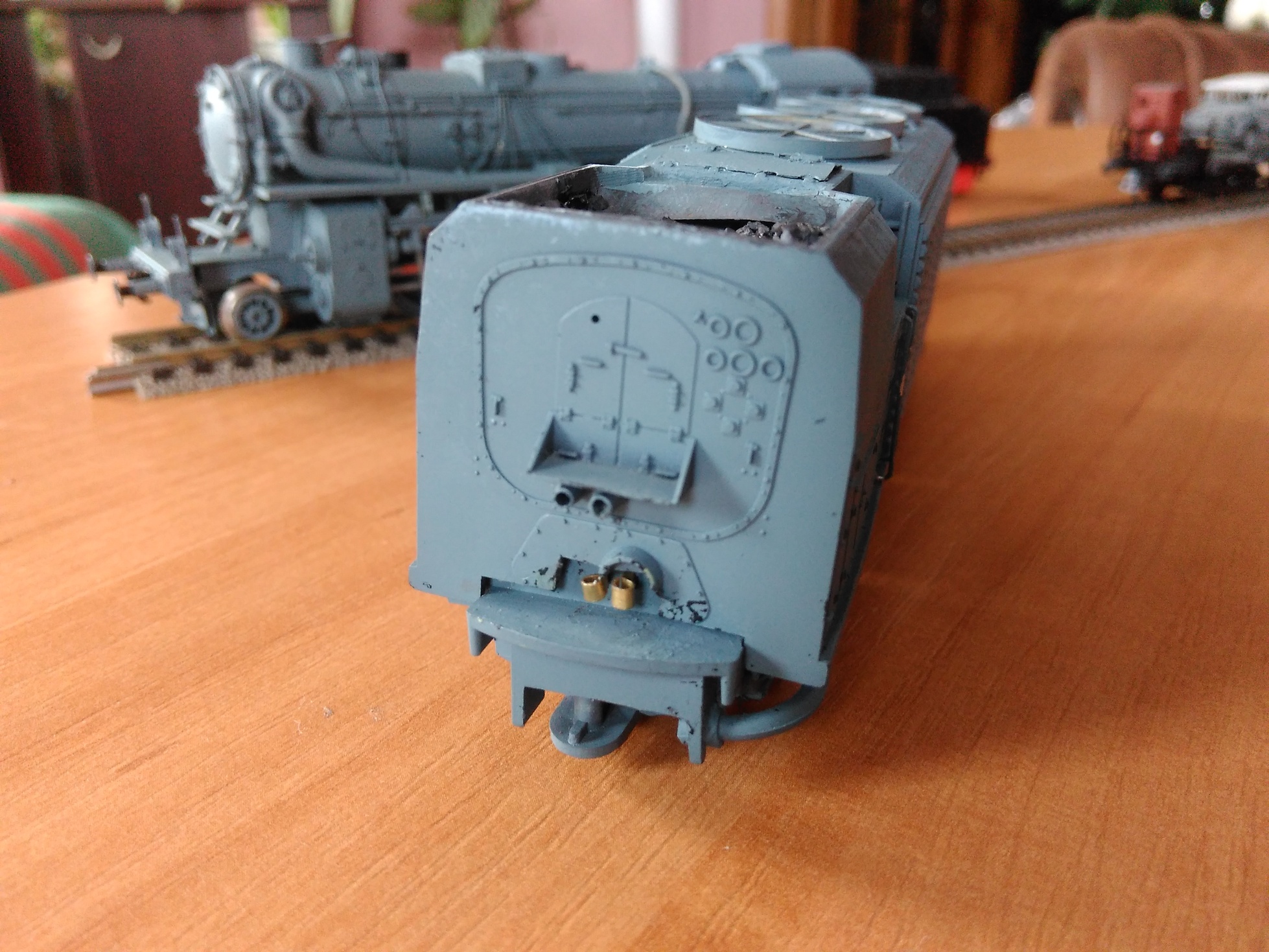

Немного фото.
Ждем декальняк на тендер.
Повідомлень: 3976
Has thanked: 1027 times
Been thanked: 1163 times
Re: BR 52 Piko, классика жанра и установка вентиляторов
Ух ты! Вот теперь я его рассмотрел. Конечно круто ты его обвесил и доработал. И что немаловажно - он хорошо окрашен. Молодец, в общем. Декали к тебе уже едут? Или подсобить надо?
ПыСы: а орал что не умеешь фотки делать. ;) Все ты умеешь. Лентяй)

Круть-верть :!:
И на счет фоток с Виктором солидарен ;)
Момент попался адекватный и светло и я на месте)) Там есть еще шестиугольные щитки на боковины, но я их не знаю ставить или нет. В таком виде он красив, мне по крайней мере очень нравится. Декали от ВоверДепо (остальные мне не очень), там он где то обещал на тендер, все остальное вроде есть.
T-1000 писав: Декали от ВоверДепо (остальные мне не очень)
Ты так это сказал, типа есть у нас в доступности другие деки :lol: Благодаря Вове они вообще появились, и другие пока науке неизвестны. У меня просто есть еще листик 8-)
T-1000 писав: Там есть еще шестиугольные щитки на боковины, но я их не знаю ставить или нет.
Наверное не ставь. Хотя конечно увидеть бы сравнительные фото... :roll:
Завтра щелкну. Они сильно упрощают модель.

T-1000 писав:Немного фото.
Красива!
С декалями должна стать вообще красотища!

T-1000 писав:Хотел еще орла спереди влупить, но компетентные участники форума сказали, что такой именно вариации с 52м не существовало.
Многих пропаганда локов не существовало и ничо,никто этим не отравился.Главное что бы самому нра.
Лок безусловно красив!Ярко выготовлен.Понравилось .
Особенно дядька в плаще и спортивках в будке.Наш человек. :mrgreen:

Он спотнел :D И доглядел блин ;)

Неслабо ты его облагородил! Респект!

Довольно живо покрашен кригслок.Решетки над вентиляторами будут?Вентиляторы рабочие?

Вентиляторы не просто рабочие, их двигатель создаёт просто адовый шум :-)
Сам двигатель привода вентиляторов миниатюрный, но встроенный в него планетарный редуктор воет просто отчаянно.
Решётки паяю помаленьку. Возник вопрос: есть ли хоть одна фотография, на которой однозначно видно сетку на решетке?
Вот на этой фото так и не особо заметно. То ли растр фото, то ли сетка.

Stinky писав:Довольно живо покрашен кригслок.
Он покрашен очень просто. Тупо серый с тонировкой, у меня с декалью проблемы: где (кроме ебея) купить на BR-52 декали не знаю, на выходных буду подбирать от ревеловских паровозов.
Модель очень серьёзно доделана. У PIKO короткий котел. Поэтому я нарастил спереди дымовую коробку. Спаял подножки на буферном брусе, полностью заменил обвязку котла трубками и проводкой, перенес Динамо ближе к будке, сделал тяги механизма управления турбиной, массу поручней и прочее, и прочее.
В результате месяца работы паровоз стал смотреться узнаваемой настолько, что даже не возникает мысли, что могло быть иначе. :-)
И все отмечают лишь серый цвет :-D

У меня тоже шумит, но шум немного другой, я отказался от маленького моторчика с редуктором, он не тянул и решил просто сделать напрямую, через червяк, лишь урезав железку. В принципе на ее месте мотор.
Сеточка там настолько мелкая, что ее практически не видно. Я ее для себя сделал настолько мелкой, насколько позволила лазерная резка) Мельче уже просто сжигается.
