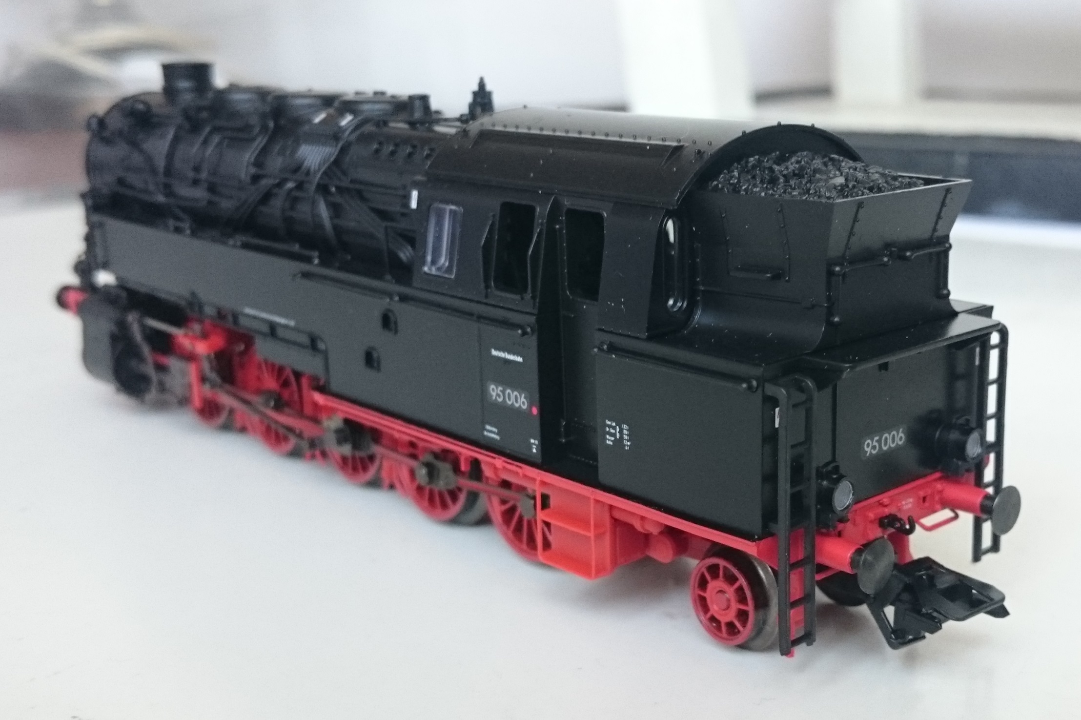

Сегодня решил заобзорить еще одну интересную модель. Правда, мы со Стинки ее обнюхивали еще на покатушках в Планетарии в феврале. Однако ко мне она попала знааачительно позже.
Встречайте - Модель паровоза BR 95.0 в ливрее DB 3-й эпохи.

В комплекте идут накладные шланги и дымогенератор :!:
Сама модель выполнена на очень достойном уровне - рама и корпус полностью из металла, все патрубки на котле и поручни выполнены отдельными деталями. Очень понравились прототипично выполненные рамы бегунков. Модель очень увесистая!
Мотор продольный пятиполюсный с маховиком - все серьезно уже :) Кулисный механизм также весь металический. Надписи очень четкие и качественные.
Теперь минусы:
1. Непропорциональный токосъем. С левого рельса снимается всеми 7-ю осями локомотива, а с правого только пермыми 4-мя ведущими осями. Да еще и какой-то несчастной пластинкой, прикрученной вместо "лыжи". Я понимаю - унификация производства и тому подобное, но все-равно считаю это крайне неприемлимым для лимитированной модели да еще и с таким ценником! :evil: Вполне можно было продумать пружинный токосьъем внутри рамы как у Риваросси или мелкосерийщиков.
2. Проработка днища. Точнее ее отстутствие, что вытекает из п.1. Пол днища модели закрывает либо лыжа у Марклин-версии, либо дурноватая пластина в ТРИКС-версии.
Но если его не переворачивать, то модель очень приятная и качественно исполненна. Я брал модель для будушего поката, а как известно - модели ездят брюхом книзу :lol:
