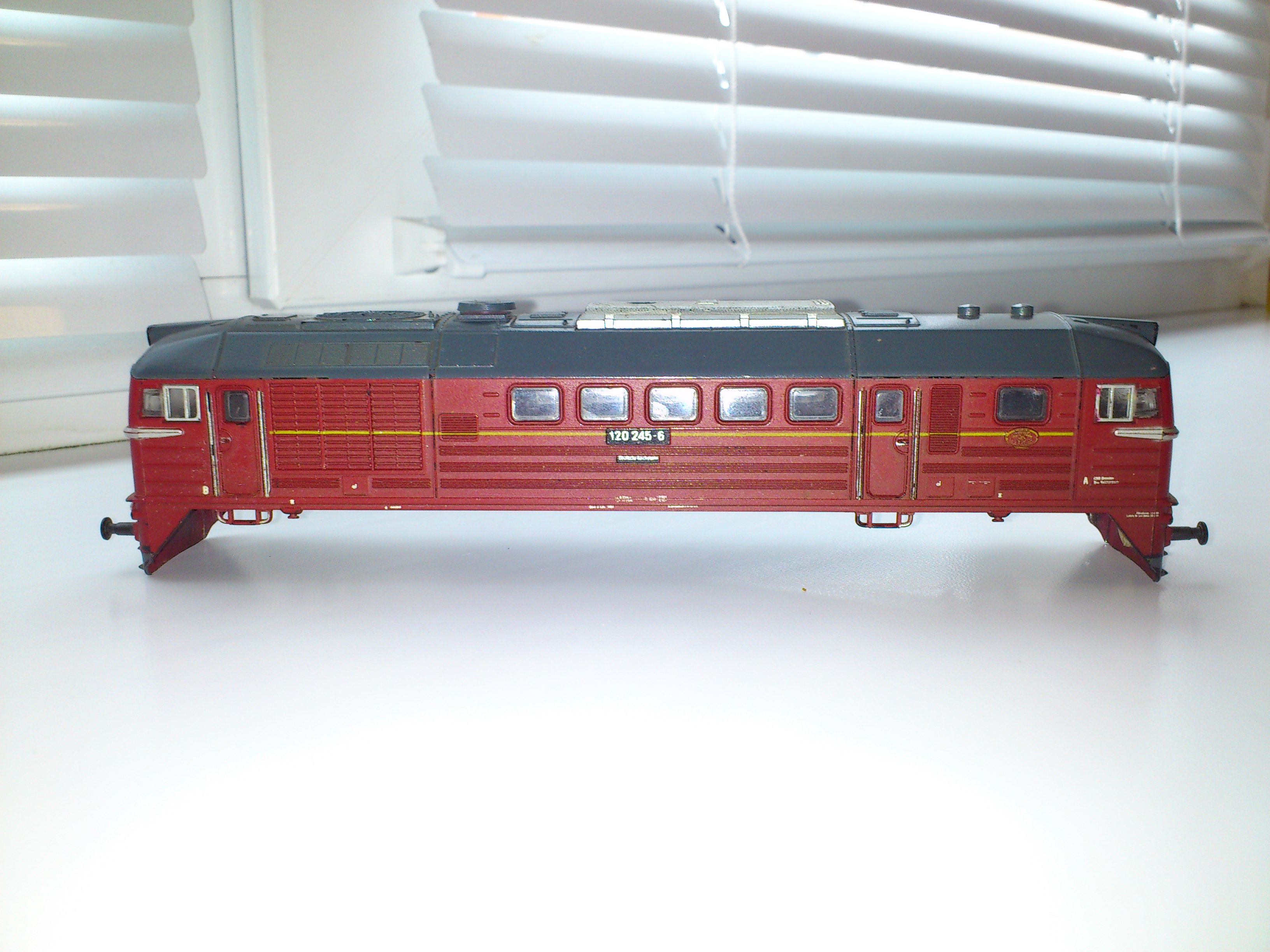

Ни в коем случае не претендую на знатока, но конверсия в "нашу Машу" мне очень близка и интересна :oops: Не удержусь вставить свои пять копеек.
1) Заводская краска. По моему опыту, "Машки" от Gutzold покрашены основательно, краска не шелушится и очень крепко держится. По крайней мере, мне еще не попадались экземпляры, которые бы опровергли это наблюдение. :roll: То же самое, кстати, касается и Roco. Потому из всей подготовки под грунтовку - тщательно протирал кузов тряпочкой, пропитанной спиртом.
2) Переделки. Если хочется "классическую" М62, то переделок будет не очень много. Основное - тормозное оборудование телег. Также я бы поработал напильником над имитацией винтовой упряжи и шлангов. Это добро можно сточить (кроме розетки автосцепки, где аккуратно выбрать крюк), шланги сделать накладными деталями.

17771andre писав: Обязательно ли снимать заводскую краску, или можно поверх нее сразу грунтовать?
Хороший вопрос! Суперактуальный, можно сказать, именно для этой модели.
Имею информацию, что BR120 этой версии ещё никому отмыть не удалось. Вот только сам я ещё не все методы опробовал... 8-)
Тормозная жидкость даёт вот такой эффект.
Исходник и результат.
Ещё "Крот" предстоит испытать. Но это скорее уже вопрос принципа, а не острой необходимости. Коллеги используют штатную окраску как грунт и красят сверху.
Вот такой результат был у Владимира Бражника.

Muton писав: Если хочется "классическую" М62, то переделок будет не очень много. Основное - тормозное оборудование телег. Также я бы поработал напильником над имитацией винтовой упряжи и шлангов. Это добро можно сточить (кроме розетки автосцепки, где аккуратно выбрать крюк), шланги сделать накладными
Правильный перечень, только именно для кузова Гутзольда следует добавить ещё вот эту позицию.
Если не сделать, коллеги на профильных форумах разнесут в пух и прах... ;)
Повідомлень: 3995
Has thanked: 1078 times
Been thanked: 1210 times
Re: Ремеханизация старопикогудзольдовского BR120 или моя будущая УЗшная Маша
youdmit писав: Правильный перечень, только именно для кузова Гутзольда следует добавить ещё вот эту позицию.
Ну, задача угодить коллегам вроде как не стоит, я так понял - для души модель. Тем более, что коллеги при желании найдут, за что разнести. Контрольная цифра в номере не совпала, оттенок краски по RAL не соответствует оригиналу, пятно от помочившегося на телегу помощника отображено неверно... :)
А если без шуток: при желании сделать максимально близко к прототипу придется дорабатывать не только водоотлив, на который указал ЮрСаныч. Например, вентилятор охлаждения на крыше. У советских "машек" он выглядит так:
У "Гутзольда" (как, кстати, и у "Роко") он выглядит так:
Кстати, в РФ кто-то отливал из смолы кит из этой крышки и матов зачехления (у "Роко" вентиляционная решетка съемная). Случайно достался и мне такой. Применил на М62-1.
На остальных тепловозах не заморачивался этим вопросом :roll: В отличие от тормозной системы, не замечаю этой разницы.

Спасибо за советы. Помимо того что указали Витя с ЮрСнычем, мне непонятно как быть с вот этими балонами
По-моему, их в отечественных версиях М62 нет. А так же немного напрягают боковые таблички, боюсь аккуратно мне их сточить не получится...
Ну, один точно бывает в районе кабины А, левая сторона.
Кроме того, скорее всего вы будете красить ходовую часть в черный цвет. А на черной раме мало что видно, особенно если учесть, что цилиндры скрыты частично кузовом и лесенкой.
Знакомая проблема. Столкнулся когда на М62-1 удалял лишние гофры. У вас дремеля нет? С помощью него и очень мелкой наждачки (и терпения) проблема решаема. ;) Благо кузов из пластика, и даже если повредите гофру - можно реставрировать тянутым литником. Вариант два (попроще) - обыграть таблички. Какая-нибудь "од. жд" или "льв. жд" точно поместится вместо "рейхсбана".
