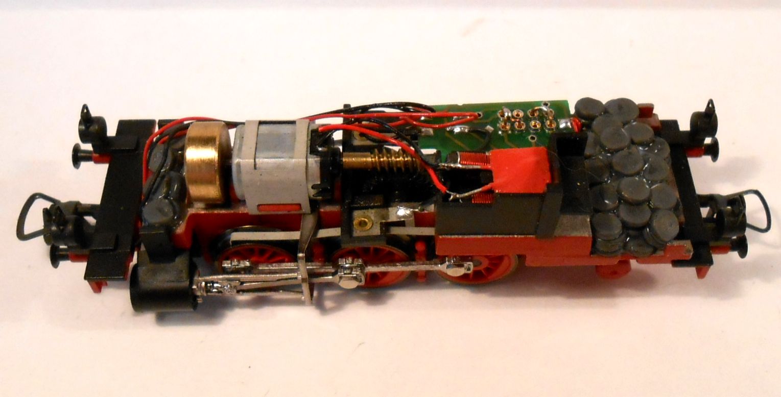

Догрузил, где можно, новопиковский 89й.Недостаточный вес и алюминиевый токосьем расстраивали немного. :evil:
После устаканивания груд шекелей лок стал на 100гр тяжелее и соответственно получил уверенную езду.

А как это ты так? Покромсал свинцовую "колбаску" и все это залил суперклеем?

Нет,все намного проще.Разобрал боеприпас 12 калибра.Высыпал дробь и подавил в тисках. 8-)
Клеил на ПВА.Ну мало ли что... :roll:

На газу в ложке растопил и залил в кубик, и не нужно ничего топтать, потом подкрасил и гуд! Яб сделал так, быстрей вышло бы))

В моем случае это получилось бы дольше.Только на поиск кубика ушло бы пол дня.Потом если бы этот
кубик не влез,страшно подумать что случилось бы. :mrgreen: А так полчаса труда.Сохло уже без моего участия. :roll:
Также надо было догрузить морду,водяные баки и корму.И везде разные размеры.Устал бы в кубики играть. 8-)
