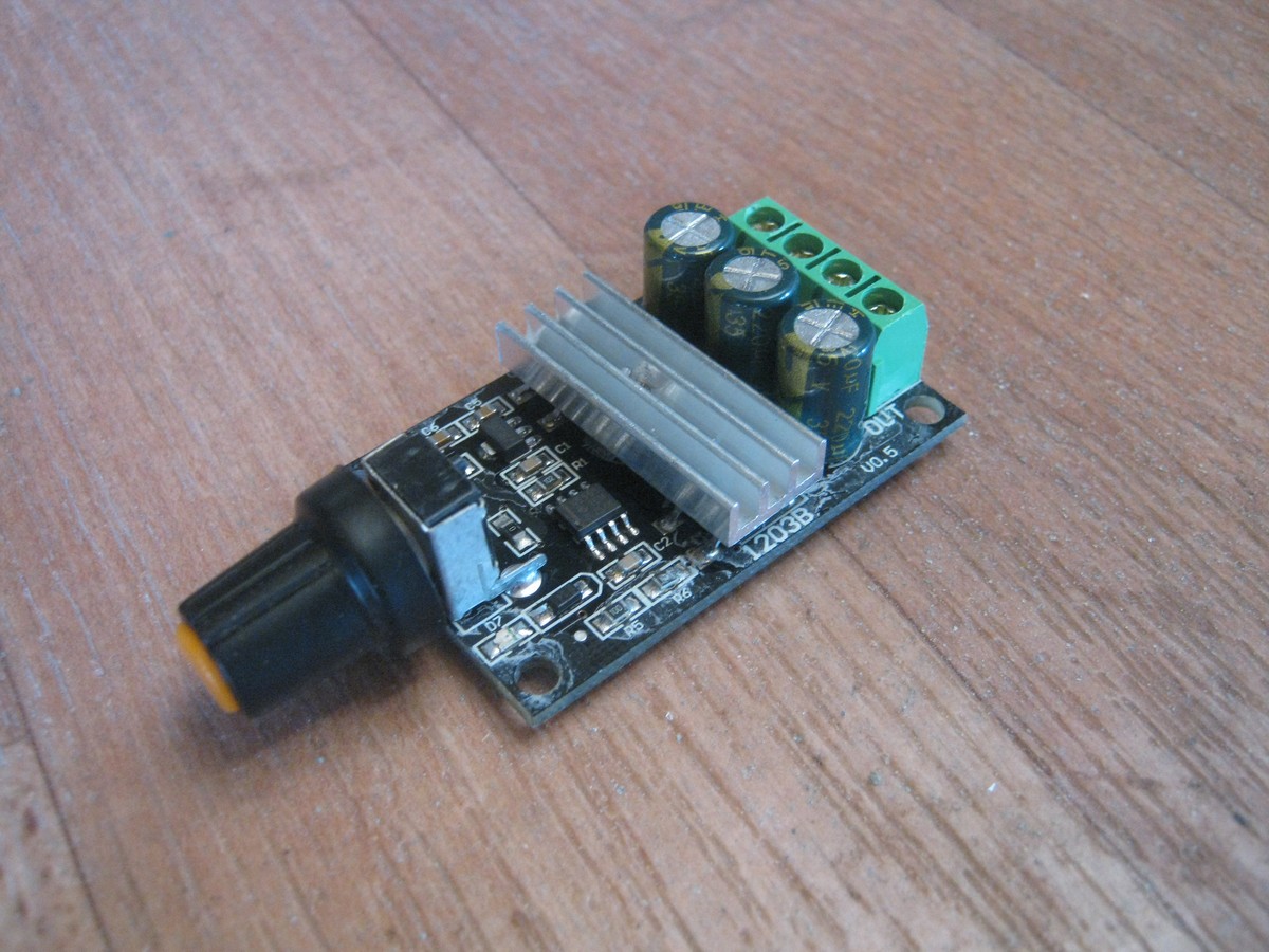

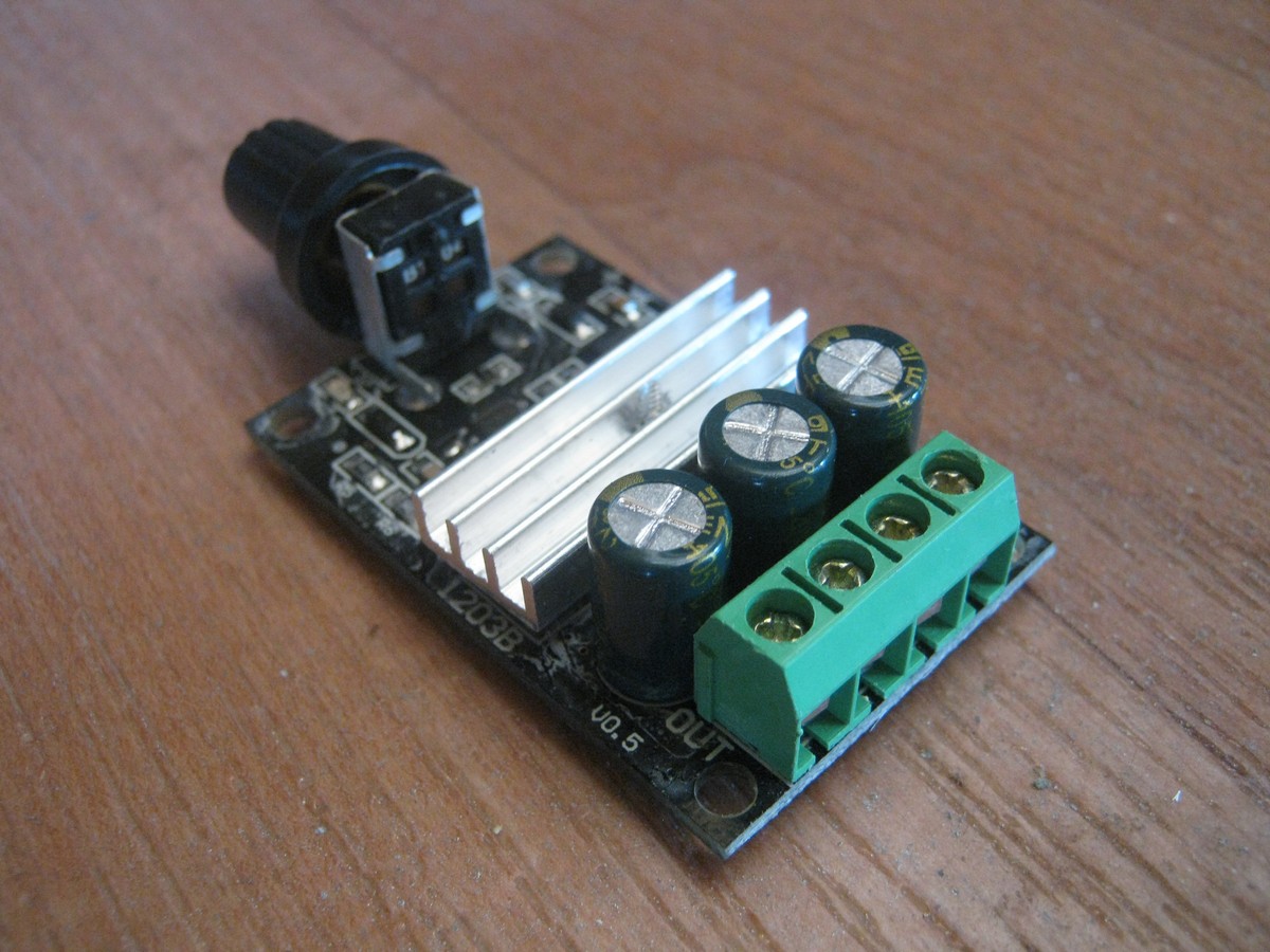

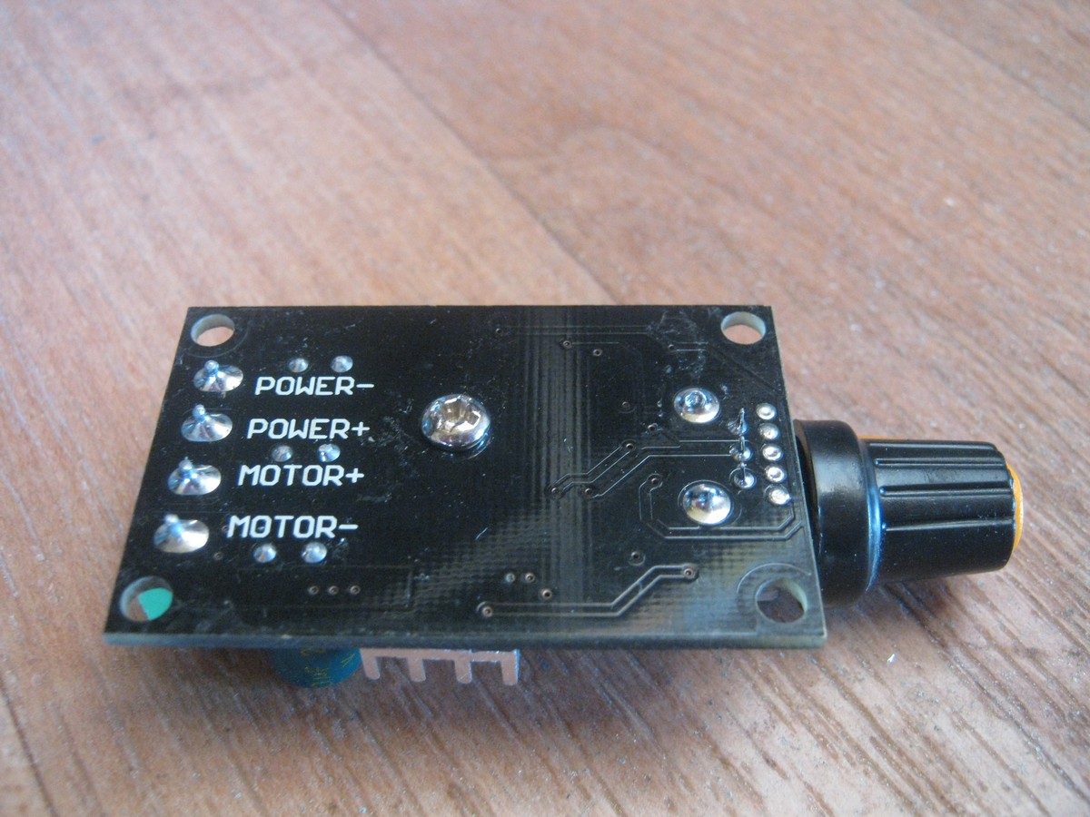

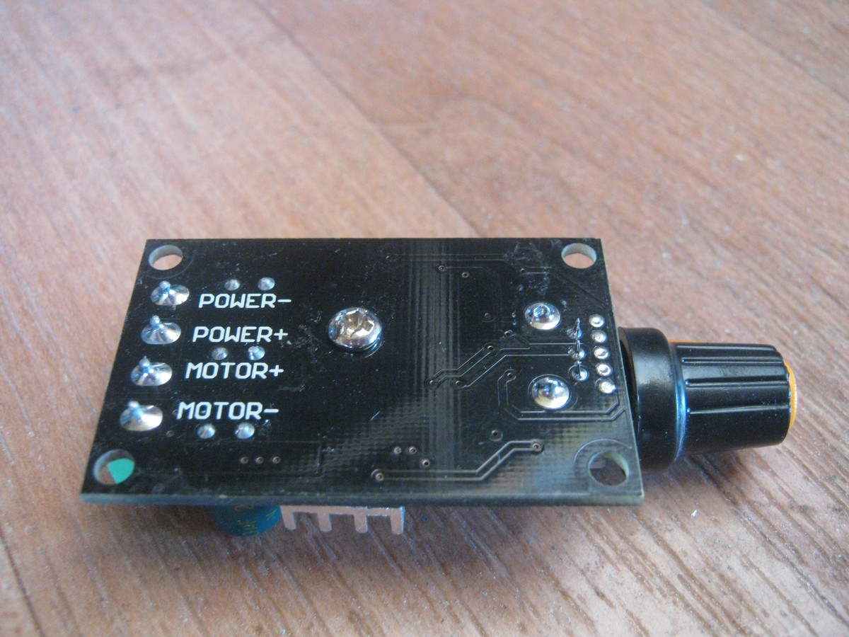

Вчера уже начинал делать обзор по недавно приобретённому устройству, но ошибочно классифицировал как обычный регулятор напряжения и сильно углубился в теорию... :ugeek:
Речь об этом.

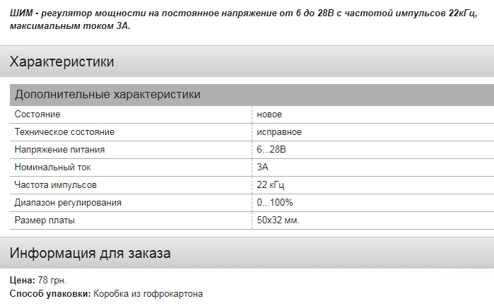

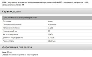

В описании были заявлены такие ТТХ и цена.
При выборе исходил из того, что 3А вполне соответствуют нашим потребностям, частота 22 кГц выходит за звуковой диапазон и не будет столь часто упоминаемого при обсуждения ШИМ свиста. Скважность 0-100% обеспечивает полную регулировку от стопа до максимального хода. Следует заметить, что есть аналогичные устройства со скважностью, например, 20-95% и проч. Для наших потребностей они не подходят.
Для работы нужен трансформатор с выпрямителем. Сглаживающий конденсатор тоже не будет лишним, хотя регулятор имеет встроенный стабилизатор. Также надо самостоятельно установить переключатель реверса. При наличии трансформатора соответствующей мощности можно подключить к нему несколько таких устройств, что позволит расширить возможности управления.
По моему субъективному мнению устройство подходит для адептов аналогового управления.
При эксплуатации визуально заметим, что освещение на светодиодах начинает работать сразу после установки локомотива или вагона на рельсы. При старте яркость освещения несколько возрастает и остаётся стабильной независимо от скорости движения.
А вот лампы накаливания до старта не включаются.
Регулировка хода очень плавная, но меня более всего интересовали показатели мощности на малых скоростях. В моём случае при тестировании малым ходом двигатель на подъёме остановился... :( Т.е. возможности прибора переоценивать не стоит.
Дружище Стинка после просмотра видео сказал, что разницы с кирпичом не заметил... :roll:
На видео это действительно заметить сложно, но разница есть и при живой работе с устройством оператор это сразу почувствует, хотя бы потому, что локомотив на старте просто плавно начнёт движение без обычного для классического аналогового управления "пинка под зад" повышенным напряжением.

Да, на видео хорошо виден момент трогания локомотива. На "кирпиче" так не бывает, трогается гораздо хуже. Точно, только после "пинка".

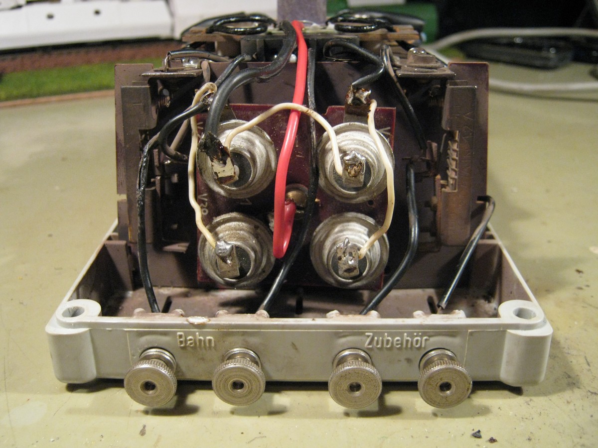

Njkz72 писав: ...мост на старющих селеновых диодах...
Анатолий, давайте проинформируем коллег, что они не только старющие, но и ещё со временем теряют свойства.
Обычно длительность жизни электронного компонента исчисляется в часах наработки на отказ, а селеновые выпрямители, как и электролитические конденсаторы, становятся непригодными просто после длительного хранения.

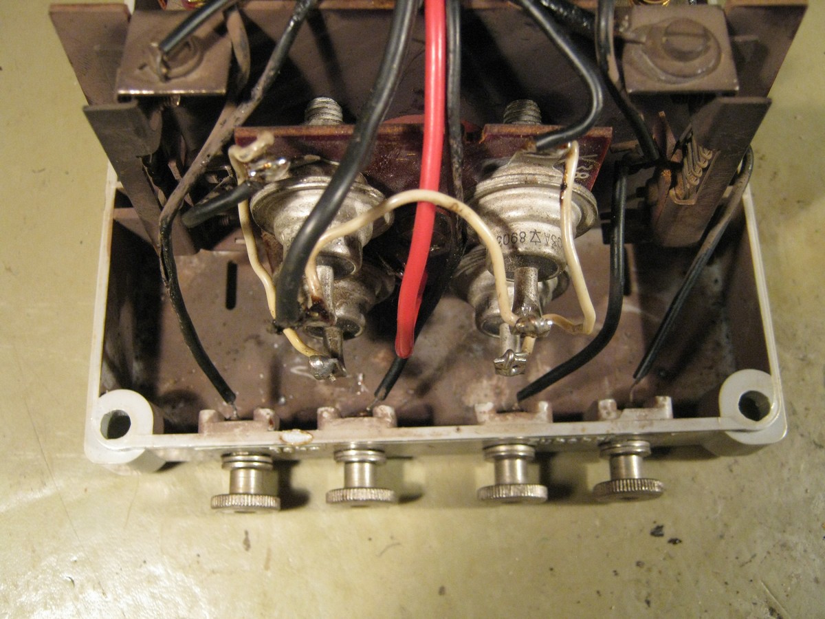

На "кирпиче" задача решается просто. Вот так делал Денису.
Диоды ставил, имевшиеся под рукой. Вообще-то, там вполне достаточно было КД202 с любой буквой, они все на 5А, но у меня в тот момент не было.
Но у Дениса селеновый выпрямитель потерял свойства, мягко говоря 8-), по другой причине. Сам расскажет, если захочет, как это произошло и почему внутри корпуса столько копоти...
Говорил, кстати, что после замены выпрямительного моста регулировка стала более плавной и ход на малых скоростях более устойчивый.

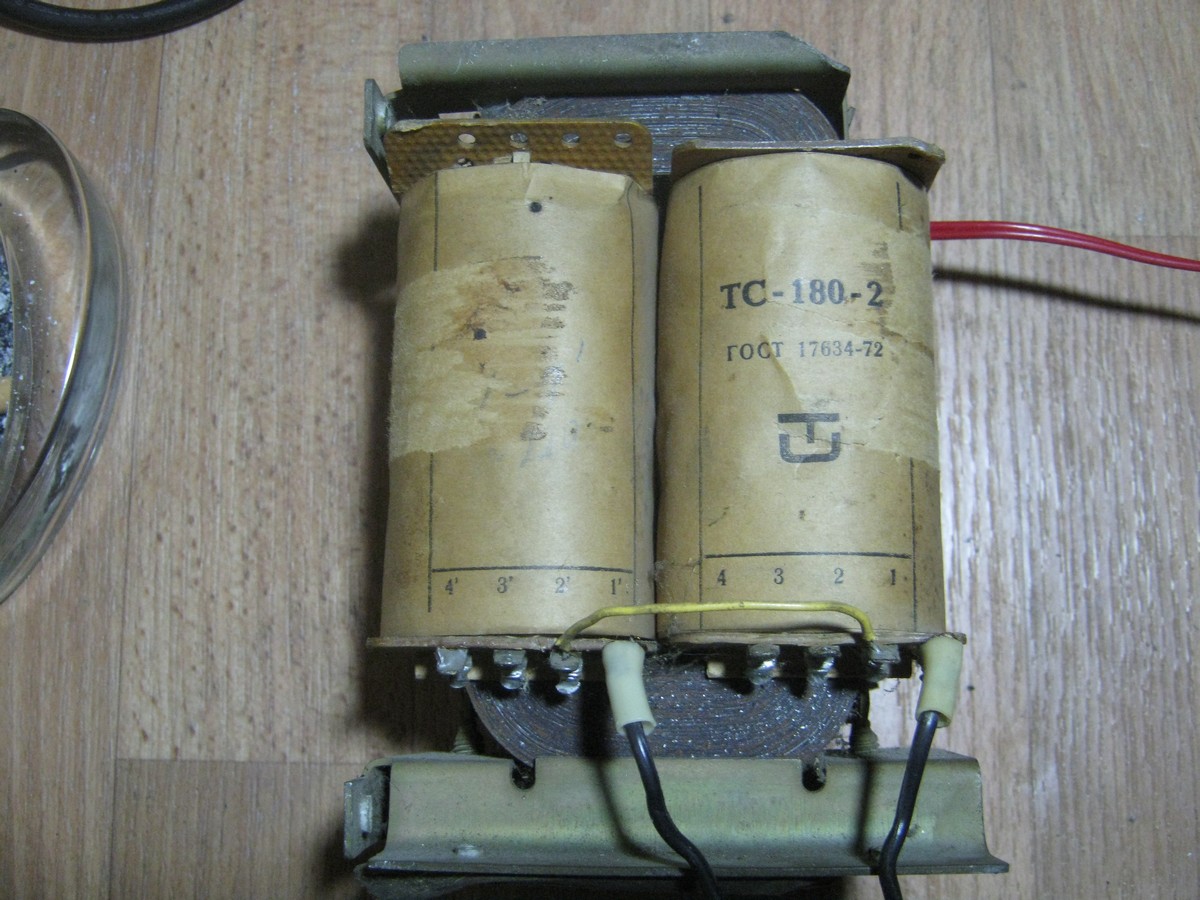

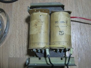

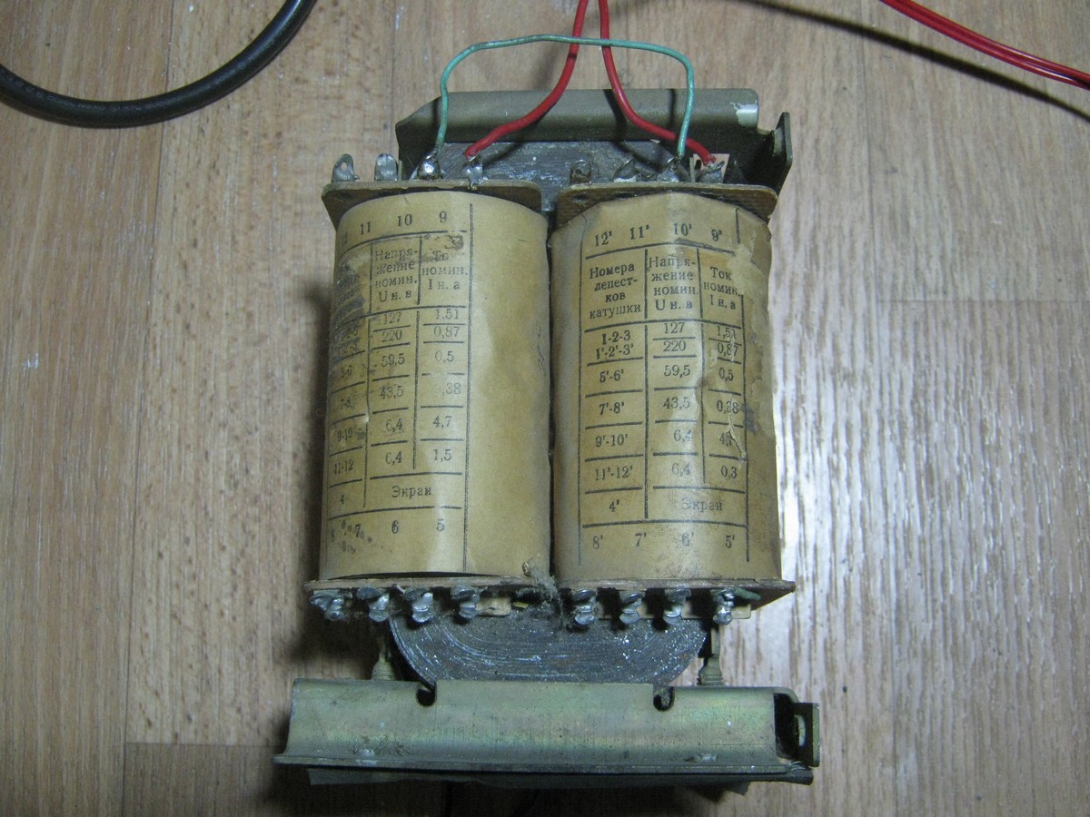

Коллегам, решившим самостоятельно изготовить БП для аналоговых моделей ПС, рекомендую вот такой силовой трансформатор от старого чёрно-белого лампового телевизора.
Уже артефакт, в некотором роде, но найти можно.
Распайка обмоток видна на фото. Два чёрных - это 220, красные - 12,8v при 4,7А, чего более чем достаточно для наших потребностей. Далее ставим выпрямитель и каждый сам решает, какой ему нужен регулятор...
Если попадётся силовой трансформатор от цветного лампового телевизора, то можно отобрать мощность значительно больше.
Для сравнения скажу, что на легендарном "кирпиче" заявлен максимальный ток 1,2А.
Таки да.К складному макету кирпич я подсоединял при помощи обычной розетки на 220В.То есть к
модельным клеммам у меня был прикручен кабель с вилкой на 220.Для удобства и быстроты.И это была
эпохальная ошибка. :| Однажды в настенную розетку 220 я сунул не ту вилку. :oops: Феерверк и треск
был эпичным.Расстройству и горю не было границ. :cry:
Но благодаря ЮрСанычу он снова в строю!При этом существенно улучшилась его мощность и плавность.

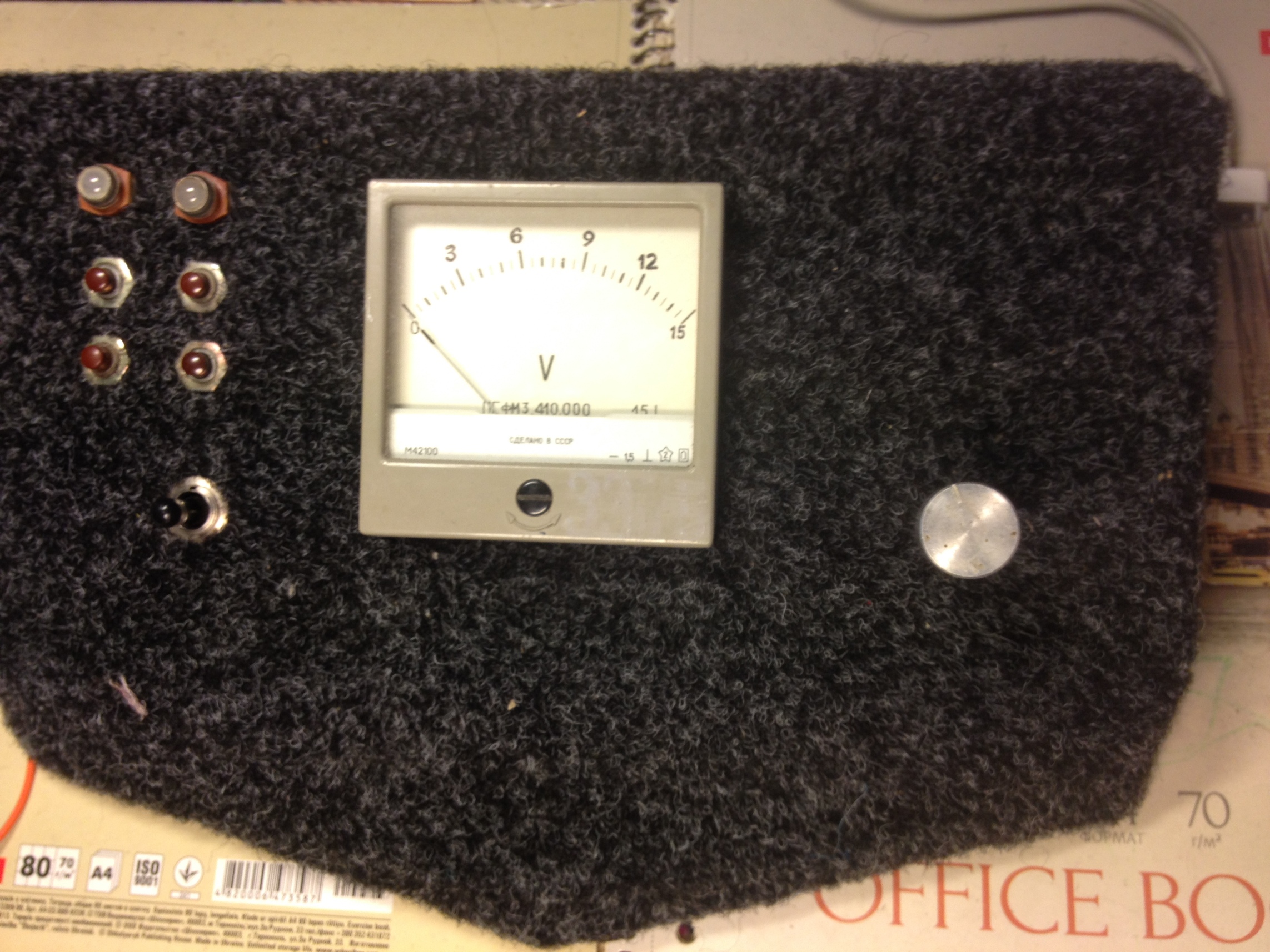

Я вот ещё очень люблю стрелочные приборы, сразу себе такой нашёл и поставил на "свой блок" :
Кстати, когда первый раз в жизни увидел "кирпич Piko", в детстве, был уже тогда очень огорчён, что в нём не было стрелочного вольтметра, мне он показался не доделанным, когда озвучил это мнение - меня затоптали в хлам все взрослые - " а ты что понимаешь в этом! ЭТО же ГДР! а ты кто?!!!"

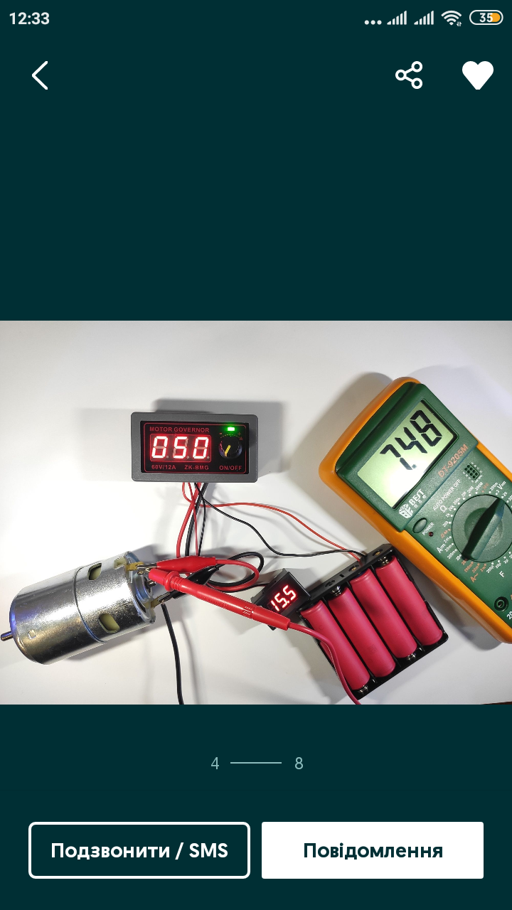

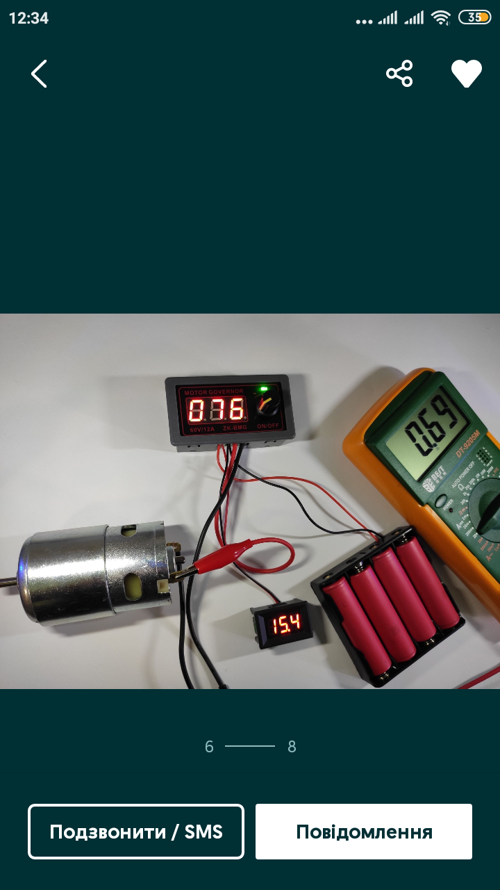

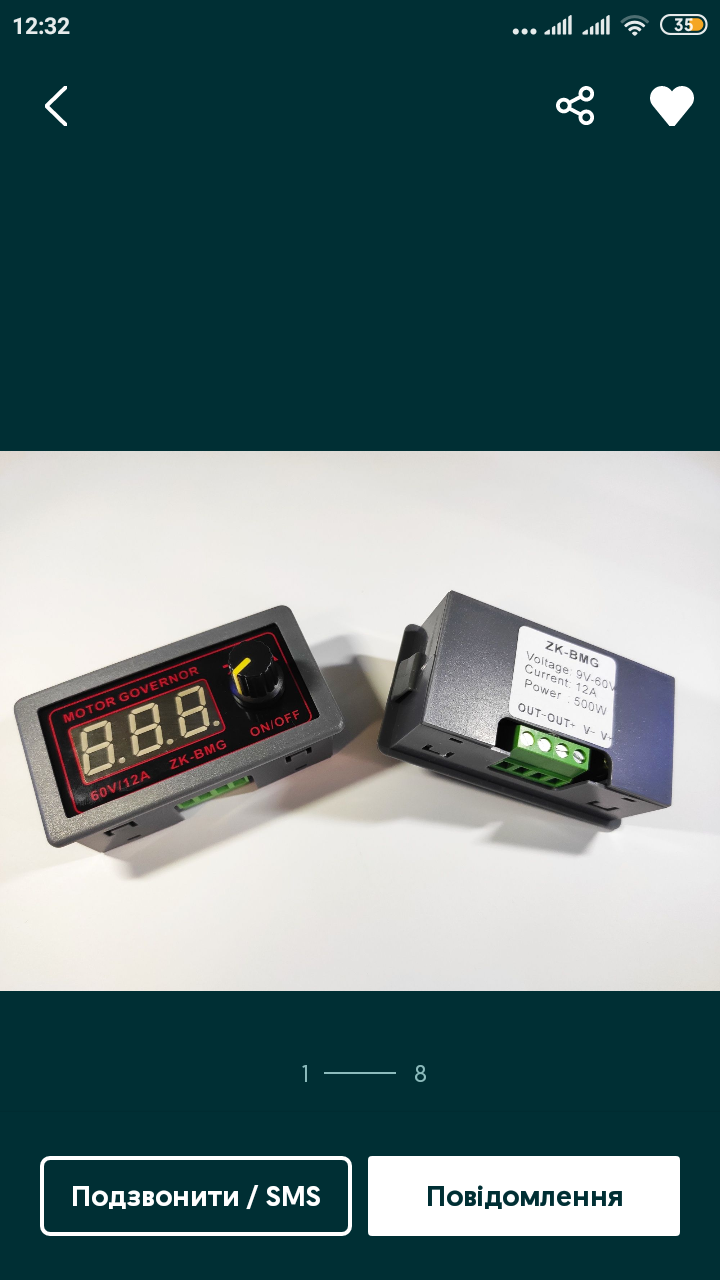

Надибав такий девайс. По характеристиках може використовуватися у нас, правда з нехілим "запасом". В принципі, ампераж та напруга все рівно залежатимуть від блоку живлення, який підключаєш, тож якщо "кірпіч" видає 1,2А то 12 амперам, на які розрахований контролер просто не буде де взятися і можна бути спокійним, я вірно думаю? Просто не дуже сильний в таких нюансах...
