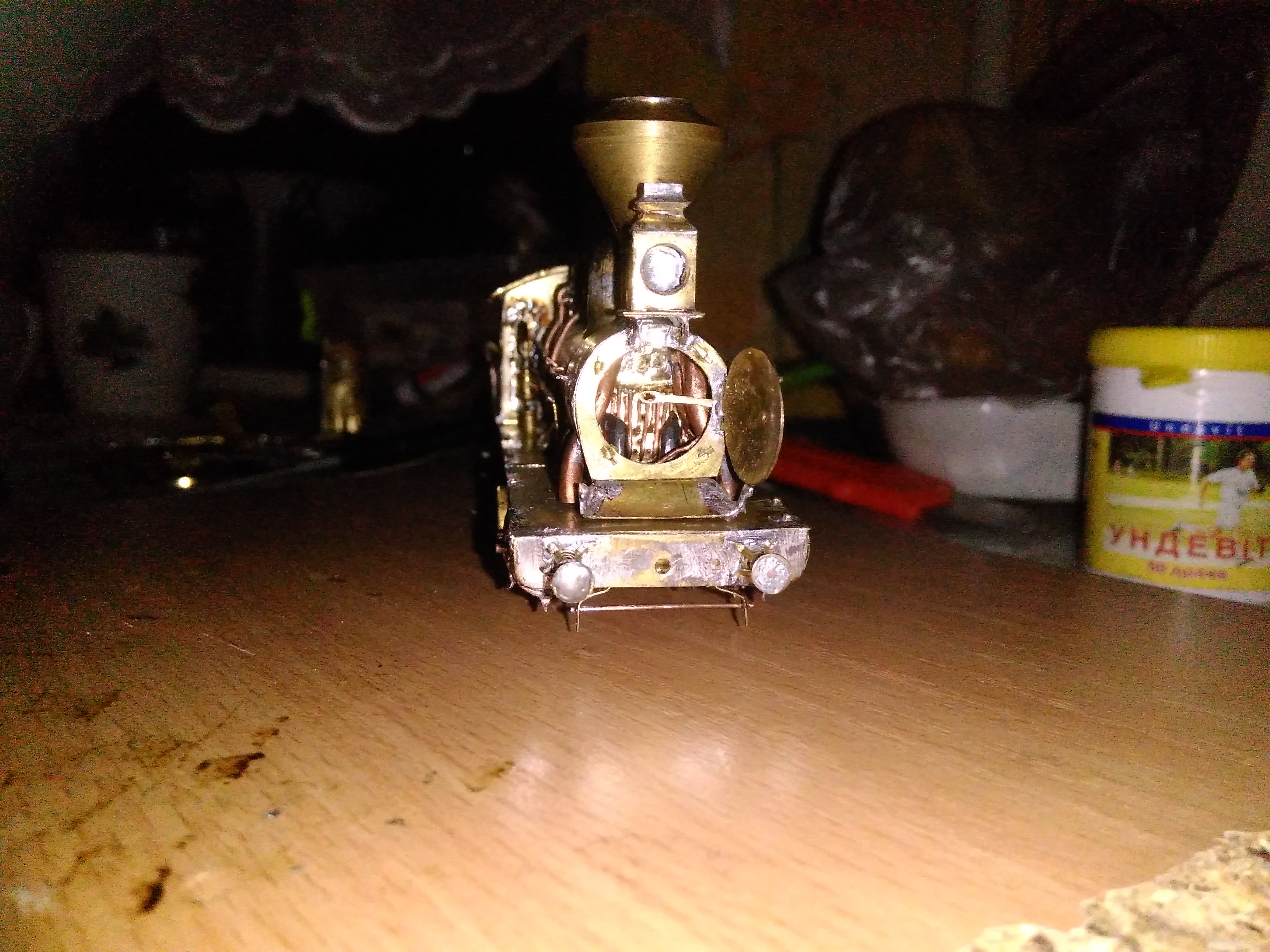

Стоит вопрос по надписям, какие и где могли быть? Мысли и тп.? Особенно по этому с бока кабины:
Уже разобрался.
Re: Паровоз серии Р

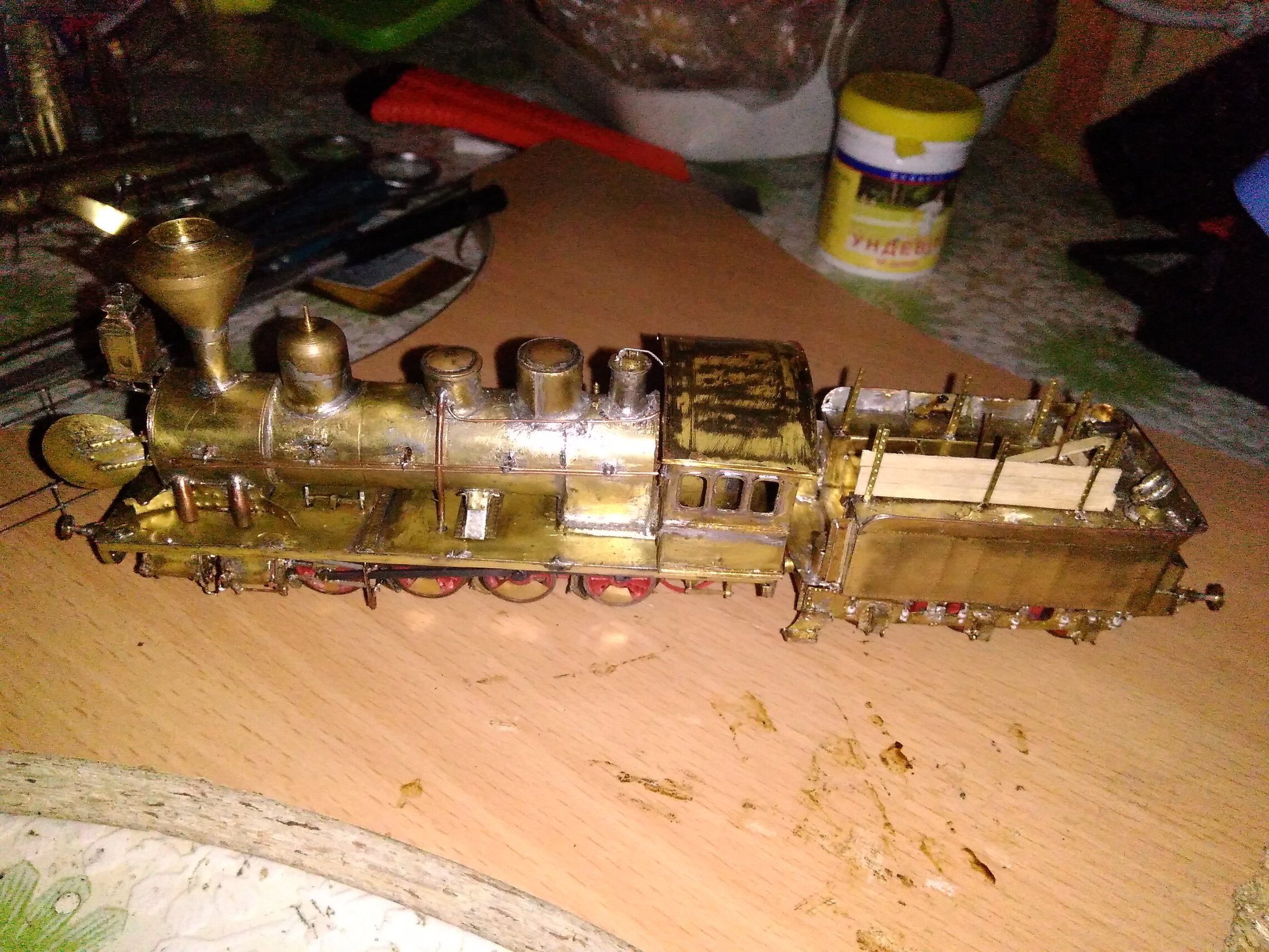

Немного оживим процесс. В данный момент многие детали сняты (переходная площадка, вентили и тп.,), ждет отправки на хим чистку ну и застрял на табличках кабины, уж больно мелкие. Жду травла.
Модель обкатана на радиусах овэчки, пардон не сильно разбираюсь Р2-3 хз., устранены замыкания и прочие моменты. Особенно с ребордой передней пары колес, пришлось немного уменьшить. Давным давно сделана дымовая коробка, открывается поворотом вентилей. Долго не хотел фоткать, пока грязновата да и олово еще остались следы, хотя толщины они почти не имеют. Отдельно лежит деревянный настил и обивка кабины.
Ну и грешу с качеством фото, не собирался фоткать, как то спонтанно вышло, решил глянуть че там))

Пока он весь в припое трудно сказать о том что видишь. :? Когда он будет покрыт скажем
серой грунтовкой-будет сразу все понятно. 8-)

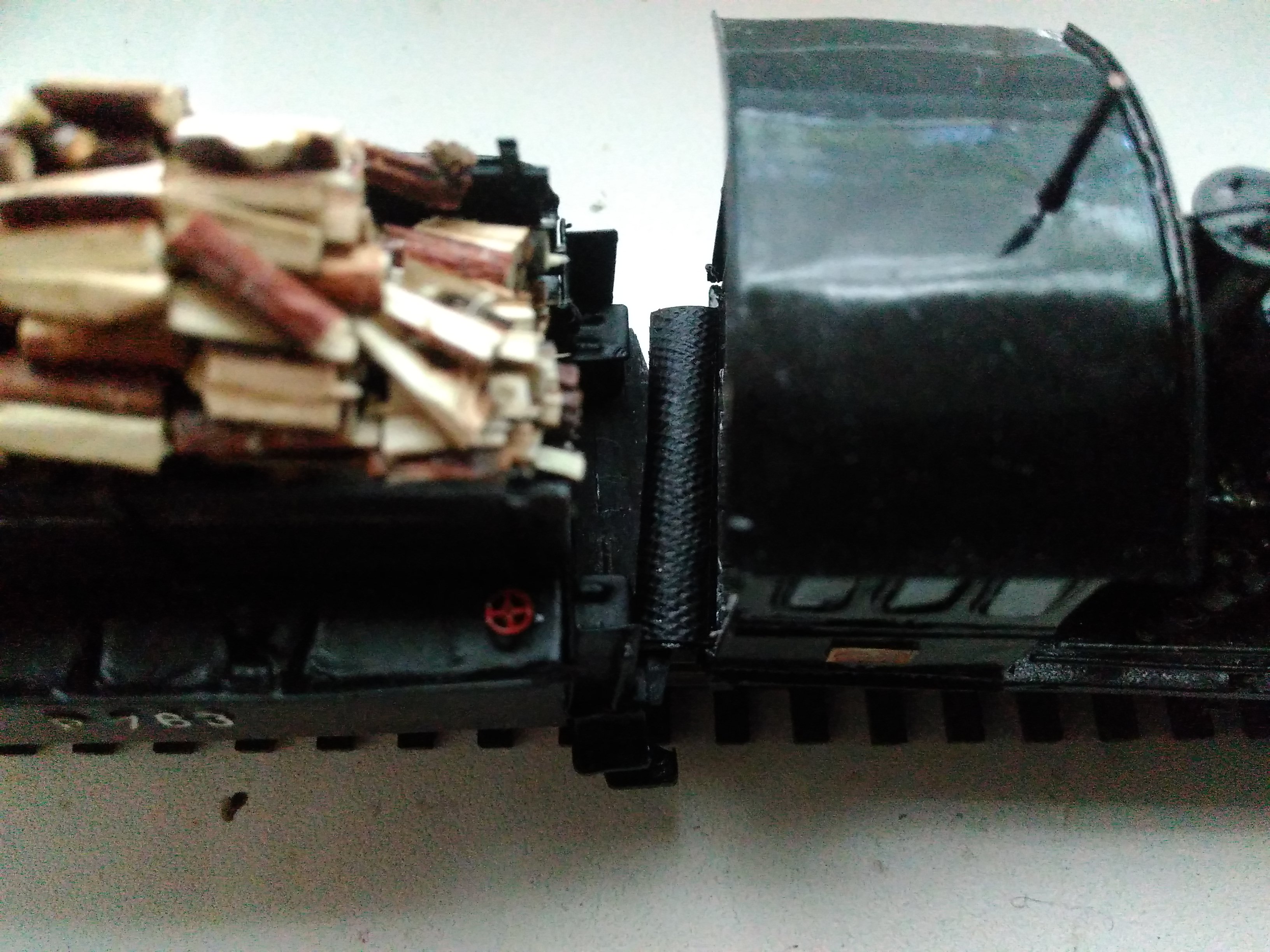

Работы завершены.

Ого! Красавец! Фото бы получше. Цифры что, накладные? И табличку травленую заказывал? Хоть я и не любитель столь старых паровозов, но нравицца!!

Лед тронулся, первый пошел.Мои поздравления Вилен.Необходимо поработать над геометрией и качеством покраски, с уважением Алексей.

Поздравляю с завершением!На данных фото выглядит все хорошо.Но хотелось бы более подробных
фото.Фигурки тоже придали изюминку. ;)

zizik писав:...
Дышла я не менял, тк. там пластик очень износостойкий, причем при заклинивании бегунка они не ломаются, а просто гнутся. По сему решил их оставить, лиш довел немного до соответствия прототипу. А вот пальцы которые держат дышла в колесах, я вытачивал заново. На первых пробах их просто отрезало.
До покраски стрелки проходил хорошо, после не испытывал. После покраски немного были проблемы с первой парой колес. Решилось уменьшением реборды. Это связано с тем, что колесная пара стоит там где она должна быть, а реборда крупней( пришлось и делать прорезы в машинах и уменьшать реборду после покраски. Также на колесах количество спиц доведено до соответствующего вместе с эксцентриками.

От з дровами в тендері ти трохи переборщити, як і з хопером ;)
Зніми їх трохи , підкинь в топку, а то по дорозі погубляться ;) :D

Молодец, Вилен! Хорошо модель получилась!
С учетом масштабов работ, - я бы даже сказал, что очень хорошо получилась. Но следущий раз крась либо матом либо полуматом, ато как-то неестественно блестит, подчеркивая все мелкие недочеты. Кстати, можешь сейчас поверх сатиновым (полуматовым) лаком задуть - будет самое оно ИМХО.
