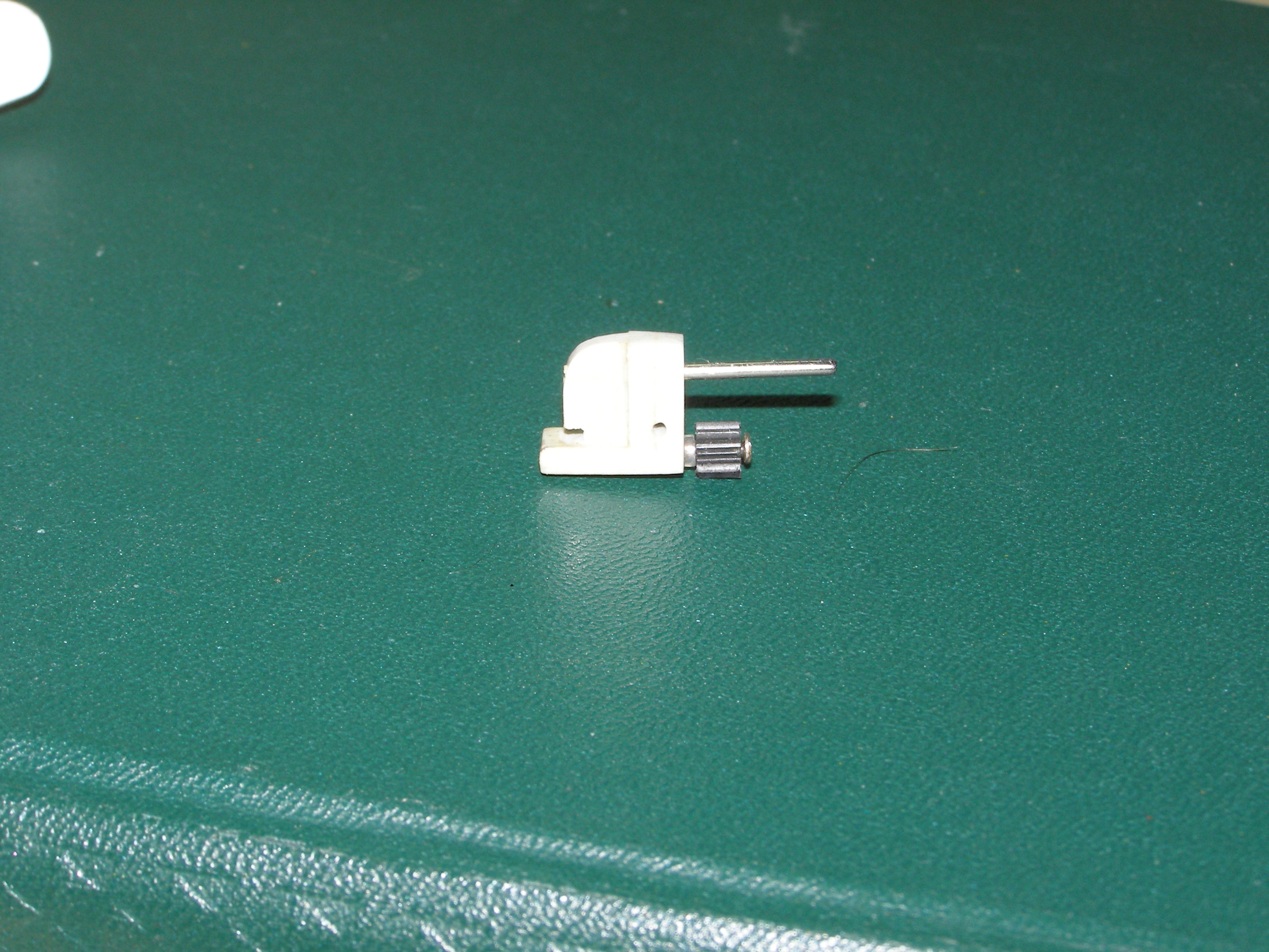

Передние тележки
Новый редуктор - детальки
Деталь с гвоздем стойка с осью, на которую будет надет приводной вал с шестерней. Вот такого вида
На его конец одевается стакан с прорезями для кардана. Вал сделал из стержня от ручки,но он не выдержал испытаний - на нем плохо держалась шестеренка и на больших оборотах при трении на металлической оси нагрелся и немного поплавился. Все было без смазки, пробовал работоспособность. Со смазкой может и работал. Но хорошо что так получилось. Заменил его на металлическую втулку. Получилось вот так
Редуктор в склеенном виде

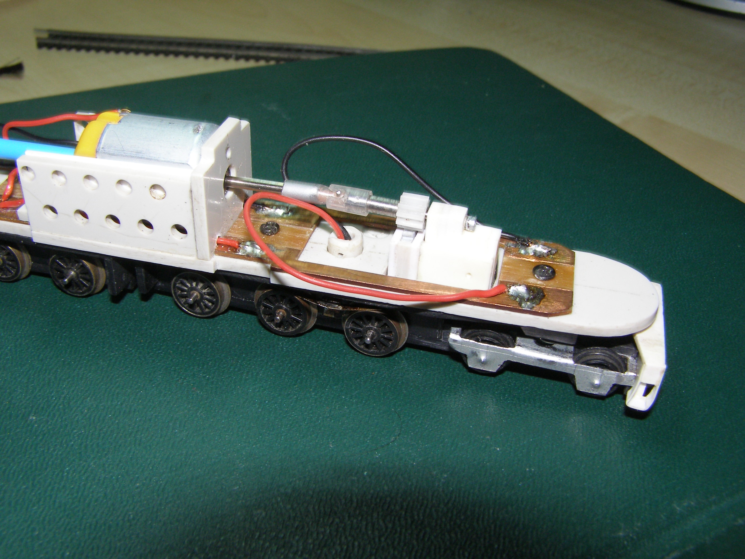

Монтаж редуктора на тележке.
Приклеил стойку с осью посередине рамы тележки, при этом стакан надетый на приводной вал должен был находиться на одной оси (по вертикали) с осью вращения тележки - грубо говоря над дырочкой в оси. Это нужно для того чтобы при вращении тележки кардан нормально вращал вал, т.е. чтобы получился шарнир. На фото приводной вал без стакана,но его можно представить. Ось была обрезана по размеру.
Теперь последовательность установки редуктора, который к стойке будет крепиться шпилькой в отверстие.
Редуктор сел плотно, ничего не болтается и не клинит.
Вот так тележка выглядит на раме.
На этих фото хорошо видно где должен быть центр вращения шарнира. образованного карданом, который будет одет на вал двигателя и стаканом приводного вала. Если не соблюсти это условие, то телега просто не будет поворачиваться или будет клинить передачу. Также получилась соосность вала двигателя и оси приводного вала, благодаря подбору размеров шестеренок. Ну и показаны максимальные углы поворота тележки.
Вот так она выглядит с новым валом

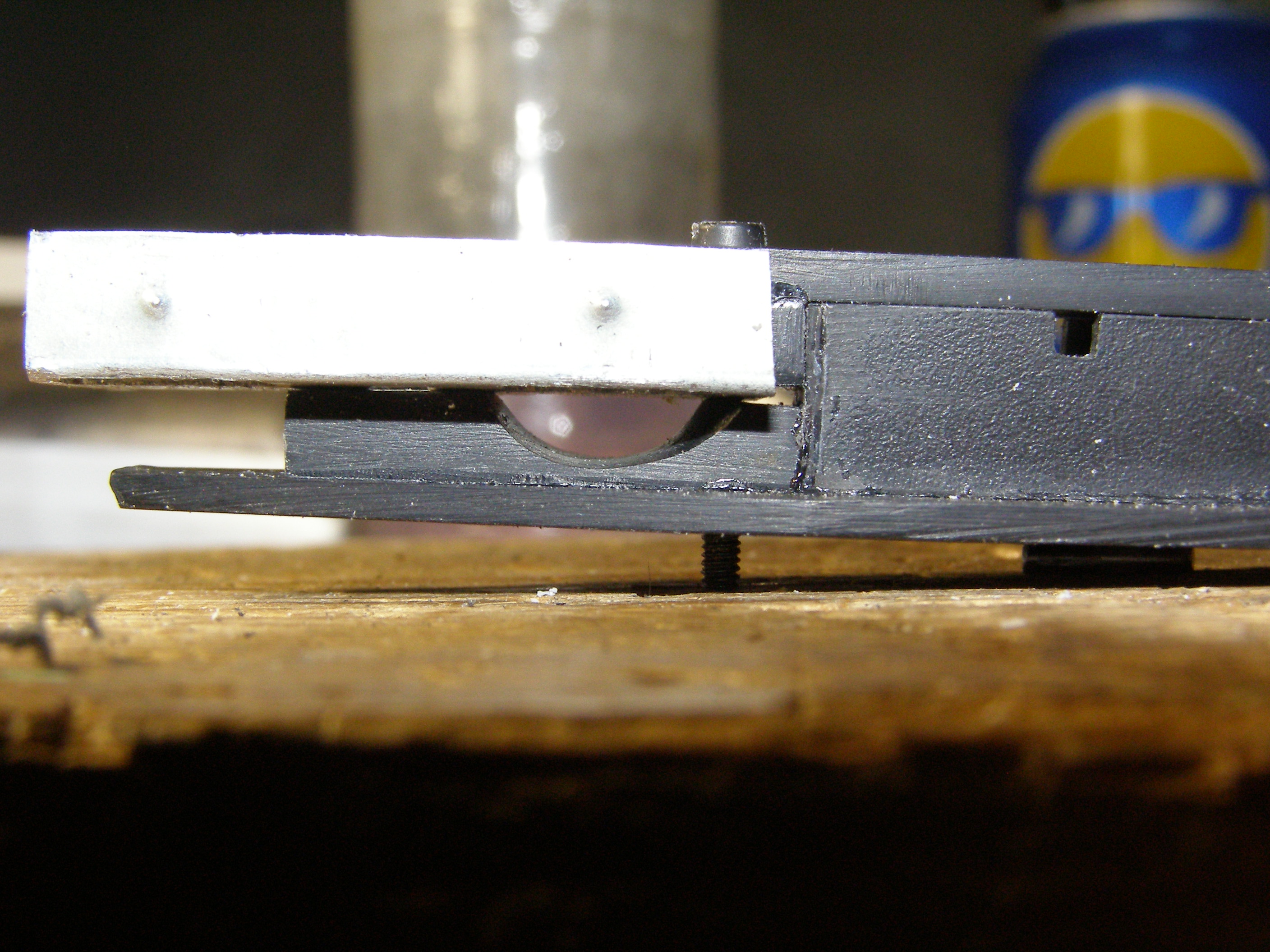

Вот так выглядят сейчас передние тележки с метельниками
В них будут крепиться сцепки, как пока не придумал
Еще сделал боковинки основных и передних тележек, но пока не полностью. Клеил, пилил, сверлил все ручками. Отливкой и травлением не занимался, может надо попробовать. Когда загрунтуется и покрасится должно выглядеть ноормально, а там кто его знает. Прошу указать на косяки
Порывшись в закромах нашел остатки первого эксперимента: тележку с редуктором - вот этот шедевр
и раму на 2 мотора
