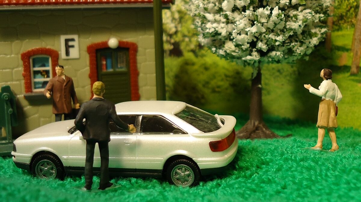

Давно отметил что интересные сценки и диорамки можно лепить
даже из подножных предметов обихода.Например для фотосессии
я воспользовался банным халатом в качестве травяного покрытия. :oops:
Has thanked: 1164 times
Been thanked: 1291 times
Re: Мое макетостроение
Халатик хорошо лег :) Правда, убрать однотонность не мешало бы :roll: А то он как в армейской части - крашенный :)

Тут еще цвето передача чуть гульнула.Но в принципе для фотосесии пошло.

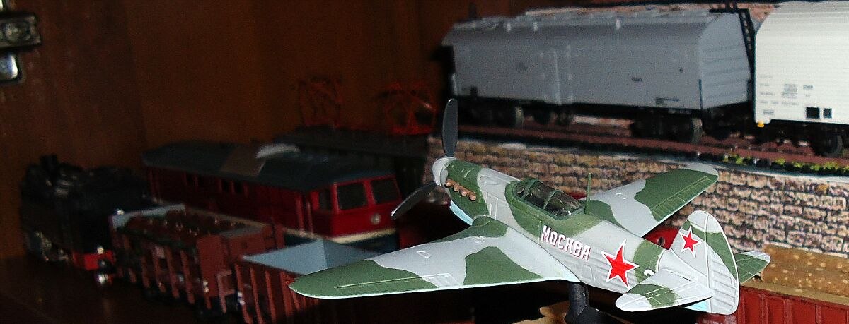

Еще есть заметка что некоторые самолетики из журнальных серий вполне
подходят под наши масштабы.Я например один из подобных подвесил на
нити на крышке макета и он парит над городом.На фото я сравнивал его
не будет ли он коробить взор.
А это он в позе вися.Качество унылое,фоткал через стекло.
Самолетег не коробит взор. Особенно получилась черно-белая фотка.
Повідомлень: 3237
Has thanked: 1277 times
Исторически так - красиво смотрится! :o

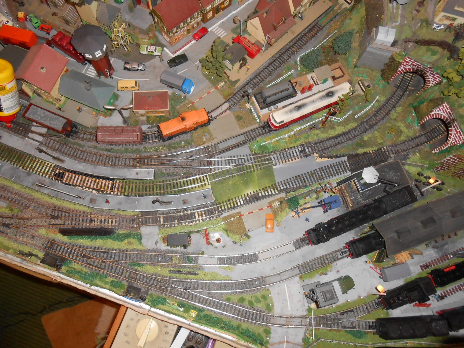

Периодически перерабатываю передний план на старом макете.
В очередной раз переделал зазаборье.Было изначально так.
То есть был заезд со стрелкой.Стрелку ликвидоровал,П-образ убрал.
Стоял там гнилушный 95й,сейчас хочу сделать электроподстанцию
на базе крытого вагона и добавить небольшое зданьице.Посему зазаборье
укоротил тем самым улучшив обзор 2го пути.
Пока прижмуреного Г10 не нашел буду менять П-образ на главных путях. :oops:

Одним словом, макет живет полноценной жизнью.
Макет отличный. Дениска еще подправит отдельные участки путей (профиль совсем уж аццкий).

Ремонт движется стремительно.Вот планируемые 2 участка путей
(выходящих из туннеля) подлежащих замене.
Причина замены-Излом стрелки(перводилась только в одну сторону в
автоматическом режиме).Частое залипание на ней локов.С глухой крестовиной
тоже самое.Итак,рельсы сорвал.
Участки покрыл новой подложкой(бумага) выровнял,спрятал провода.Уложил
флекс.
Испытал проблемными составами.
И капризными локами.При этом отважно пал в бою с рельсами старопикошный БР55. :(
Во время движения задымился двигатель,заклинил,остановился лок.При разборе оплавленный
и деформированый коллектор.Полагаю старое скоксовавшееся масло забило щетки и все
красиво там искрилось и грелось.К счастью лок удалось восстановить :P
Сегодня уложил второй участок,тоже испытал на движение(без жертв).55й снова учавствовал. :roll:
И засыпал балласт.Дальше приклейка всего что снес случайно медвежьими движениями,
засейка травы и тотальный покат.
