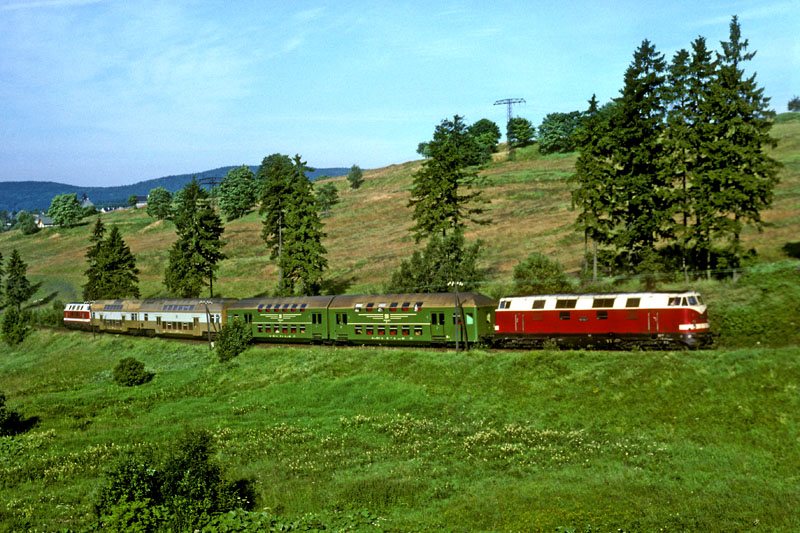

Звук у Дениса на макете всегда меня удивлял, вот реально ощущение настоящего поезда... Но у меня вопрос по поезду,ведь эти двухэтажки по сути челночный поезд, и крайний вагон имеет кабину управления для движения в обе стороны без перецепки лока. Тогда багажный ваген надо бы поставить со стороны локомотива. Или это потому шо он без сцепок, так и в хвосте катается?
П.С. Сцепки есть, и суфле переходное тоже ;)
Слава Україні!
Повідомлень: 6233
Has thanked: 1400 times
Been thanked: 3009 times
Re: Рукоблудство Stinky
fonzenger писав: Но у меня вопрос по поезду,ведь эти двухэтажки по сути челночный поезд, и крайний вагон имеет кабину управления для движения в обе стороны без перецепки лока. Тогда багажный ваген надо бы поставить со стороны локомотива. Или это потому шо он без сцепок, так и в хвосте катается? П.С. Сцепки есть, и суфле переходное тоже ;)

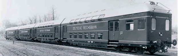

Модель от Пико\Шихт отображает ранний вариант этого поезда(1952года),т.е. еще без кабины
управления,торцевых дверей и прочего.В концевых свесах вагонов располагались туалеты и купе
обслуги поезда.Причем чем больше вагонов в поезде,тем дальше бежать "на очко". :mrgreen:
Багажный планировался к покату с различными поездами.И да,я с двухетажкой
хотел его вставить за локомотивом,но так как нет сцепок,то он болтался сзади на ниточке. :oops:
В моем варианте,как и прототип,этот поезд является междугородним.Типа нашей электрички.
Гасал по городам и сёлам.Челночным он стал позже,с 71 года.А тогда челноки цепляли разнообразно.
И зачастую с двумя локомотивами. :roll:
За предложение по запчастям спасибо.Обязательно нагряну пошуршать в закромах. :P

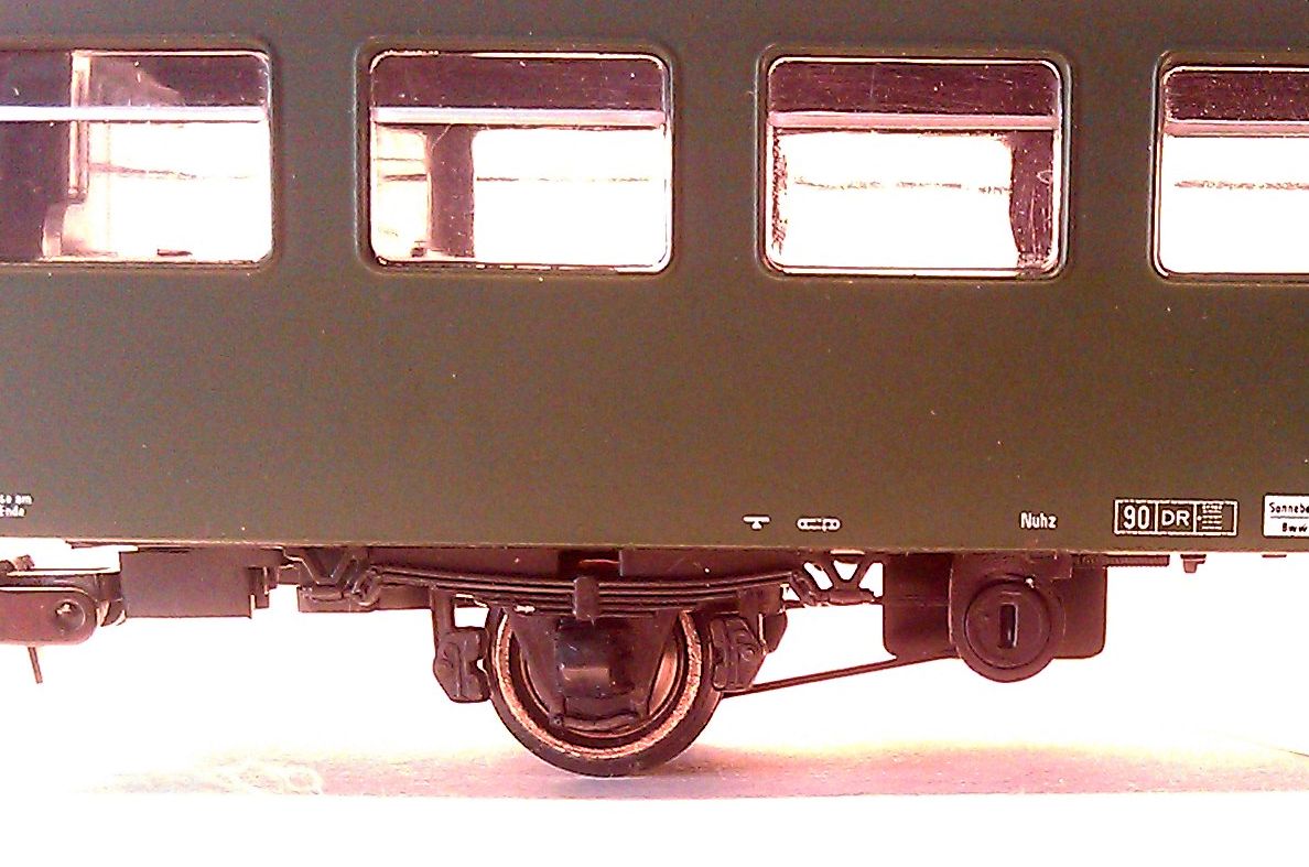

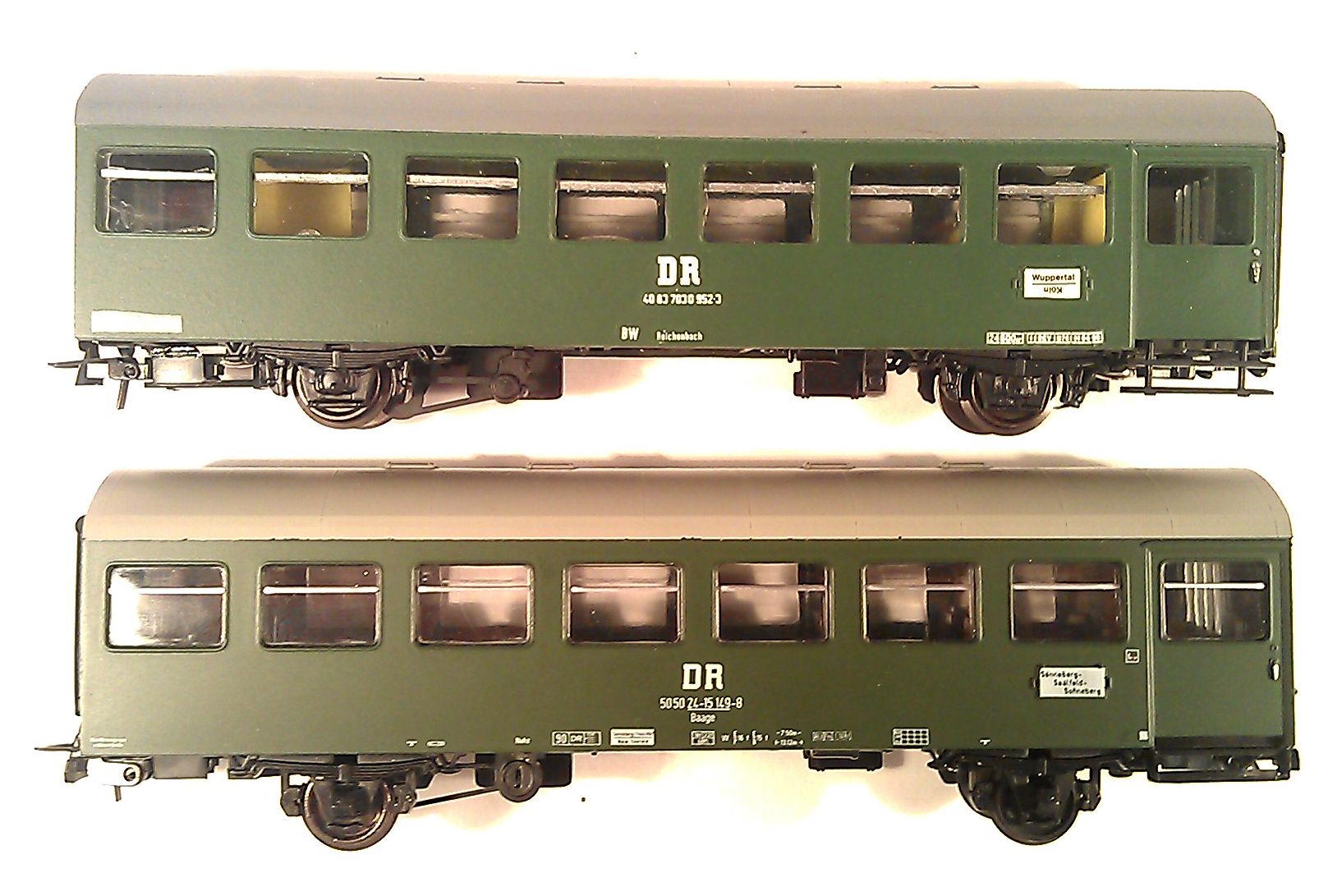

Приобрел Реко-вагон Нового Пико.Естественно без накладных. :twisted: Их хоть и немного,но
пришлось мастерить.Итак генератор.
Так он выглядит сбоку.Ну и труба кабинета "мочевых стрельцов". :)
Теперь сравнительное фото вагонов.Один я делал самостоятельно,используя только
кузов.Второй Нового Пико. 8-)
Отжег про мочевых стрельцов.....я прям угараю!!! :lol: :lol: :lol:
Повідомлень: 3229
Has thanked: 1252 times
Been thanked: 472 times
Я даже не сразу въехал, который из них заводской...
По декам определил. 8-)
Отлично склонировал!

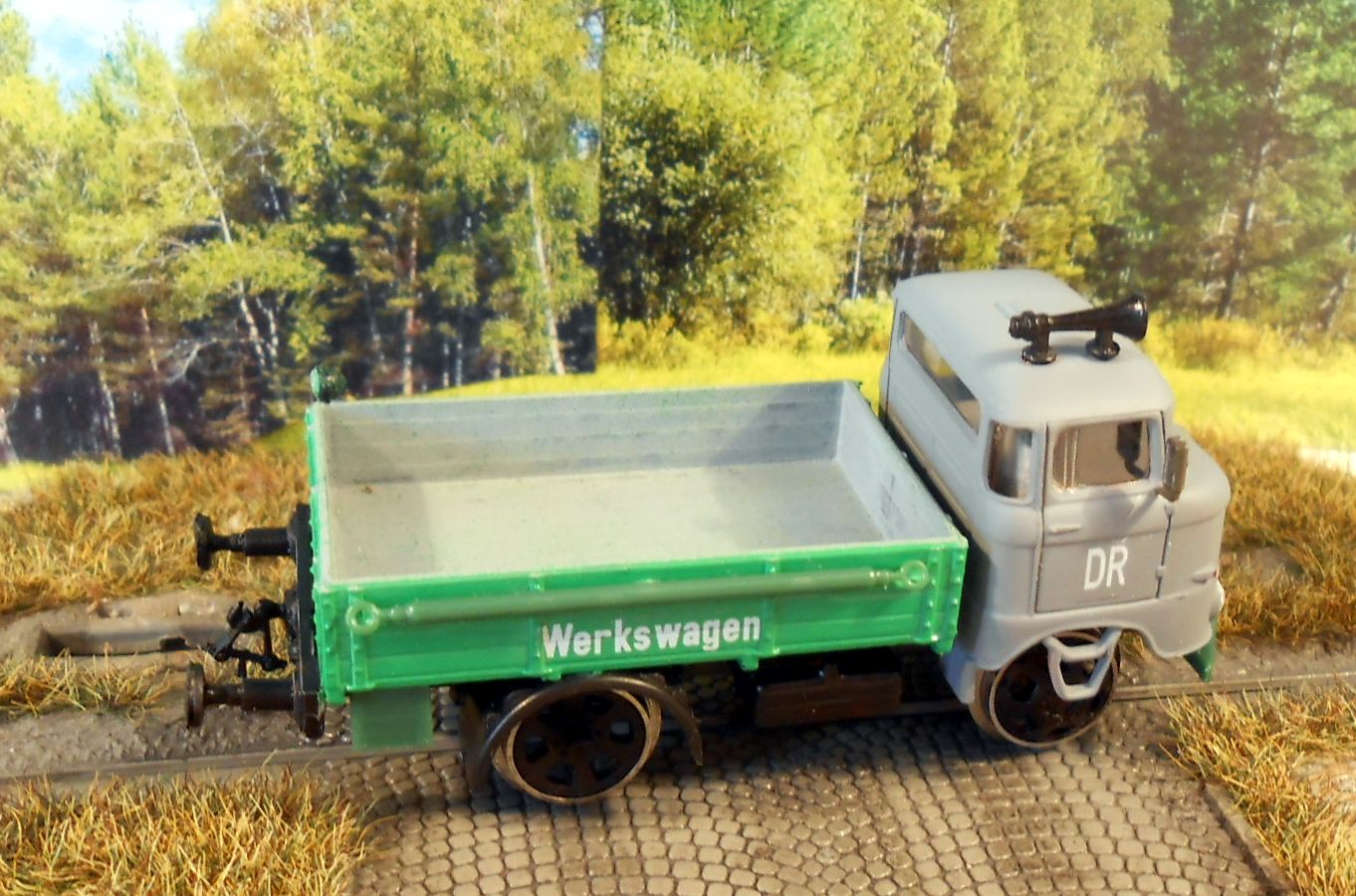

В рамках "декомуниздации" макета под репрессию попал рельсовый ЗиС. :) Идею вынашивал не долго.
Насмотревшись в сети на так называемые рельсовые тракторы Европы,было решено запилить что то
подобное.
Венгрия
Венгрия
Советская полуторка в Испании!!
Робур в ГДР
Робур в ГДР
Хеншель-Дизель в ДБ
Хеншель-Дизель в ДБ
За основу был взят собственно ЗиС и отжатая у Вити еле живая кабина Ифы. 8-) Остальное кусочки
полистирола и детальки склеек Кибри.
Тент сьемный.Кузов внутри слегка подстарен.Катается очень хорошо. :roll:
Подобный тягач даже был в Народной Армии ГДР.В моем случае служебная летучка DR.Для толкания
вагонов мордой на борту укреплена жесткая сцепка. 8-)

Повідомлень: 3304
Has thanked: 1951 times
Been thanked: 4008 times
Всё красиво и благородно!
А моторчик где?.. :roll:

Тоже планирую аналогичного зверька попозже, только либо на УЖД, либо просто времён СССР на обычную колею. Там тожа ассортимент большой по этой теме. А моделька вкусная и аккуратная получилась )))
Повідомлень: 6233
youdmit писав:А моторчик где?.. :roll:
Как и положено ему - лежит в коробке.Бля более крупных сородичей.Подобные рельсовые
микро машины в обмоторенном виде, как правило вызывают, только расстройство. 8-)

Понравилось, отлично вышло. Сам подобную делал. Подумалось что и спереди стоило сделать буферный брус с буферами и сцепкой? Смотрелась бы больше по "железнодорожному") Но понял что нет, у Ифы ж кабина вперед поднимается, там брус не выйдет поставить. Так что все правильно.
Тифон на кабине серьезный) Главно шоб при подаче сигнала пассажир не выпрыгнул через лобовое стекло :lol: :lol:
По поводу мотора полностью согласен. Даже заполнив балластом все свободные уголки такой машинки (которых там практически нет) ей все равно не хватает веса для надежного токосъема...

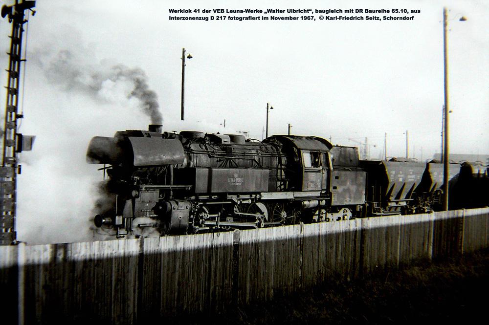

Несмотря на жару начал таки делать заводские вагоны для 106 веркслока.Вагоны на предприятиях
встречаются самые разнообразные.Практически всех типов,но своей,особенной конструкции.
Спецхопры химкомбината
Рудничные
Рудничные
Вагонетки нормальной колеи
Всевозможные платформы
Так конструктив вагонов может быть любым,то считаю это поводом для широкого полета фантазии.

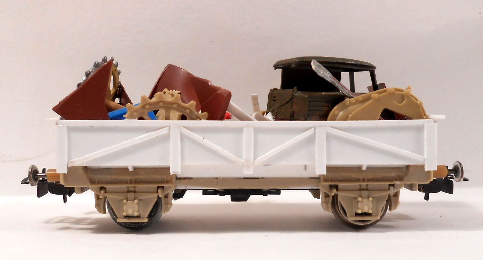

Итак заготовки Пико Юниор.(Спасибо Олегу за подгон материалов) ;)
По легенде один будет полувагон для корпусного металоллома,остальные вагонетки.Все замазюкаю.
Первым пошел полувагон.
Продолжение следует...

Мне бы не пришло в голову так зарукоблудить убитый вагончег :shock: Респект творцу :mrgreen:
