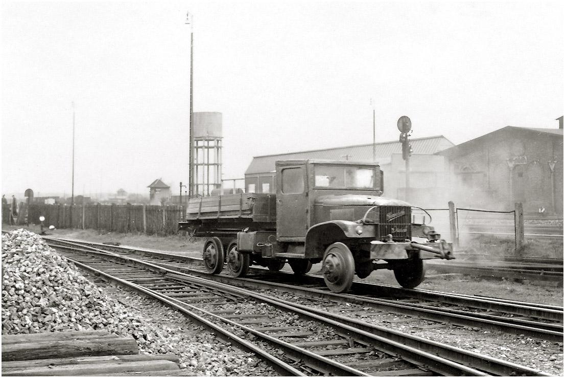

В рамках "декомуниздации" макета под репрессию попал рельсовый ЗиС. :) Идею вынашивал не долго.
Насмотревшись в сети на так называемые рельсовые тракторы Европы,было решено запилить что то
подобное.

За основу был взят собственно ЗиС и отжатая у Вити еле живая кабина Ифы. 8-) Остальное кусочки
полистирола и детальки склеек Кибри.
Тент сьемный.Кузов внутри слегка подстарен.Катается очень хорошо. :roll:
Подобный тягач даже был в Народной Армии ГДР.В моем случае служебная летучка DR.Для толкания
вагонов мордой на борту укреплена жесткая сцепка. 8-)

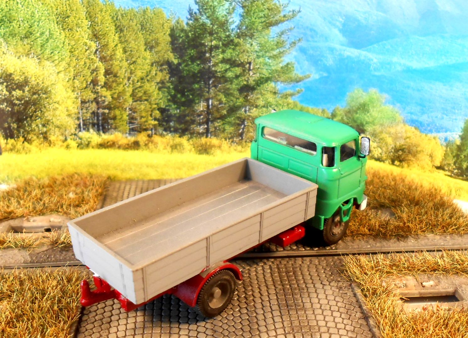

Заодно с первой авто пильнул и вторую Ифу.Материалы кабина Ифы и уставший МАН от Викинг.
Краски Тамия,газобаллонные.
Особо не изощрялся это авто второго плана в промзоне. :roll:
Всем спасибо.
