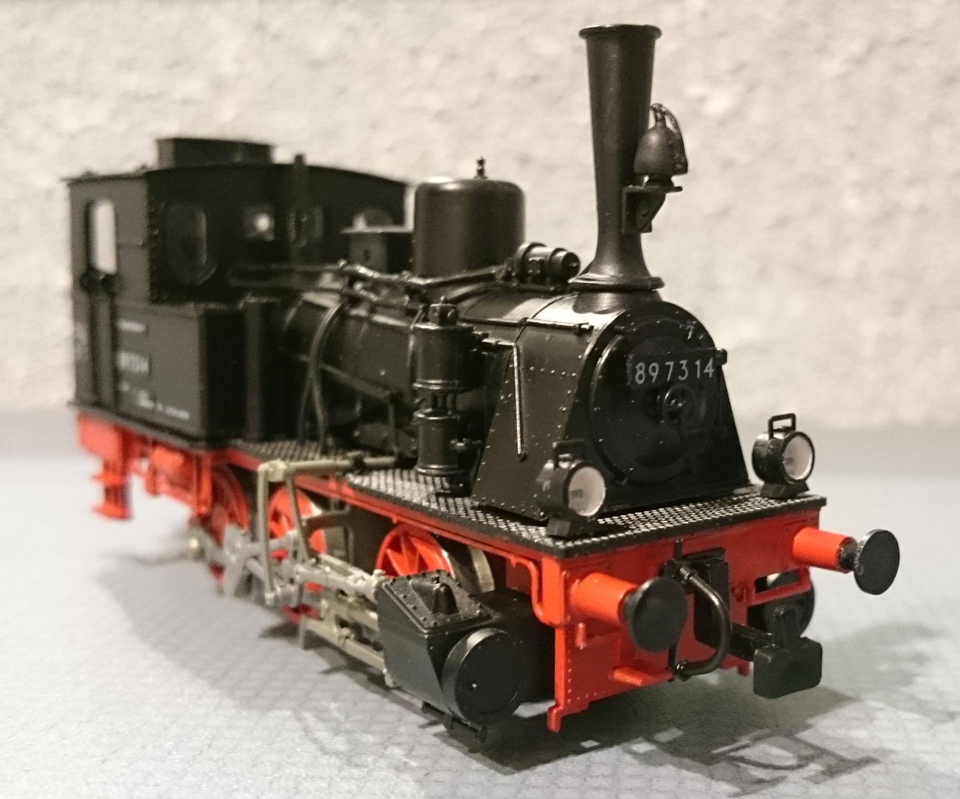

С трудом разобрал и устранил "ковыляние". Теперь бегает хорошо.
Практически окончательный вариант выглядит так:
Осталось установить задние буф. фонари. Установлю их, когда буду оцифровывать. Заодно и свет сделаю.

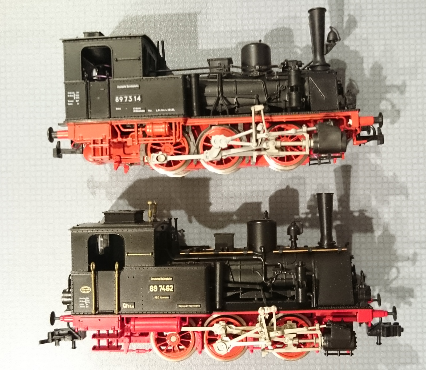

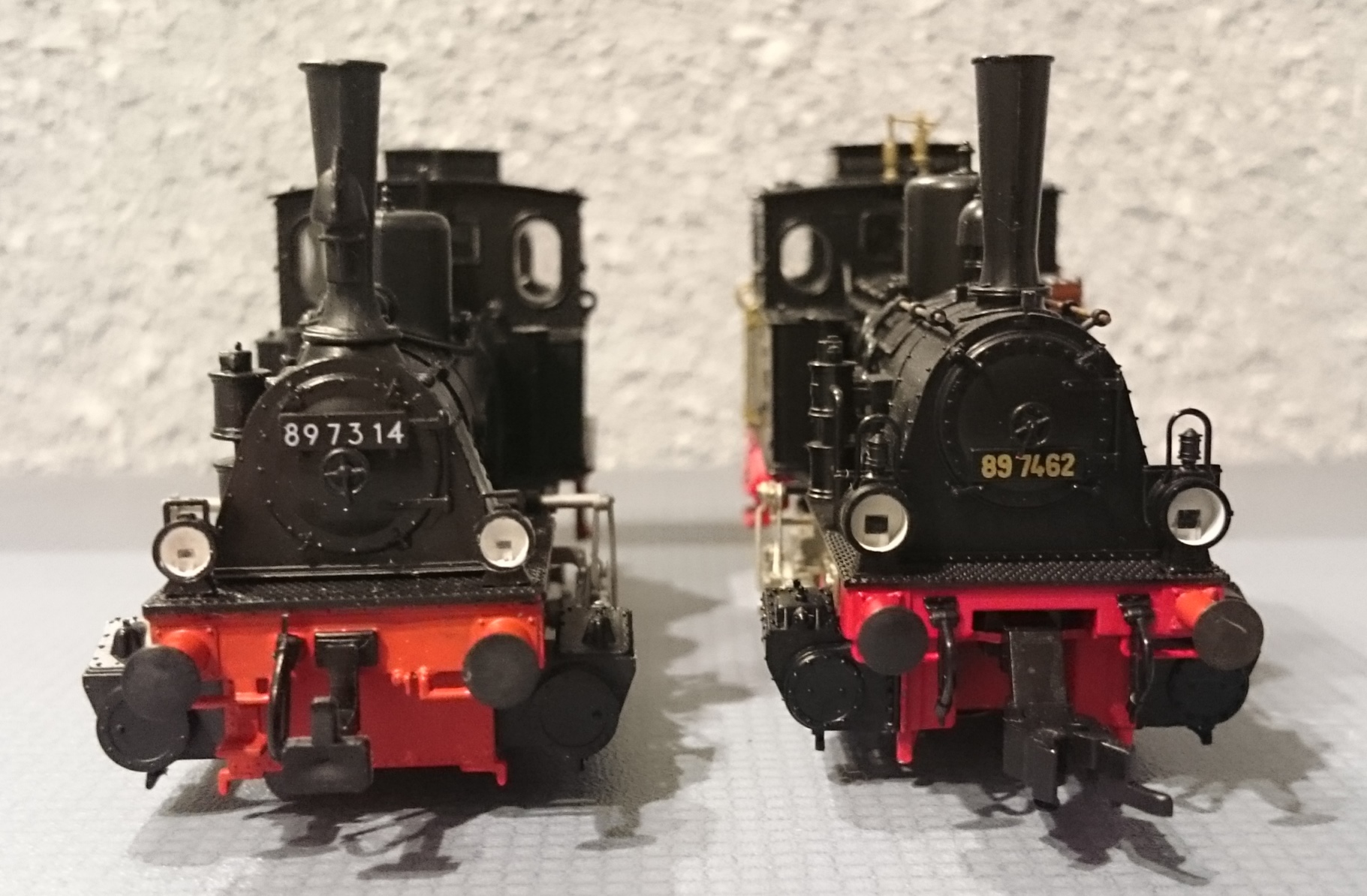

Даже более - вот фотки для сравнения с вышеупомянутым Фляйшем:
Вообщем, после поката решил я его не оцифровывать. Свету доделаю и все - будет аналог. Тяжко ему изгибать всю ту пластиковую хрень на кулисном механизме - виляет он из-за этого немного и нет малого хода. Но в статике - выглядит отлично! ;)

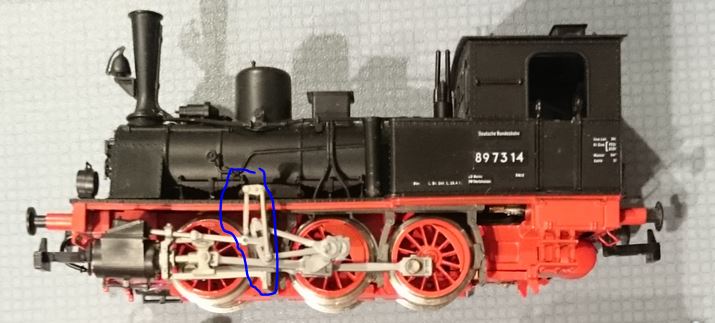

Как я смог определить - основная проблема заключается именно в этих псевдо-подвижных контркривошипах (или как они правильно называются?). Без них лок движется намного плавнее. Пытаясь их изогнуть в процессе движения начинает вилять средняя ось, и как результат - еще и виляет жопа.

Вов,а можешь обвести на фото узел,который "псевдо" и работает на изгиб?Я как то не могу
осознать зачем так было проектировать,ведь спустя короткое время он по идее лопнет. :oops:

думаю тут, так дергать не должно!
