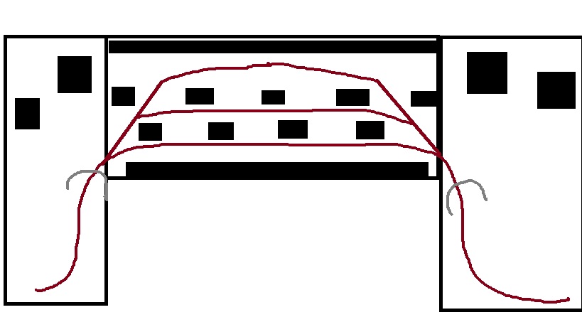

интересный вариант с туннелемю не думал про такое хотя видел не раз схемы. только вот пока не пойму чем тогда поднять все это? может если стол оставить то просто пути под столы должны уйти? а может еще другой вариант? на заметку взял бы у Сергея идею, на столе выкладывать типа модулей короба, что под ними можно спрятать пути туннельные.Stinky писав:Пришлепну и я свой вариант СЖД минимакета.Есть станция,ответвления с нее в депо и на нефтехранилище.
Один путь скрывается в туннеле,тем самым можно расширить станционные пути.

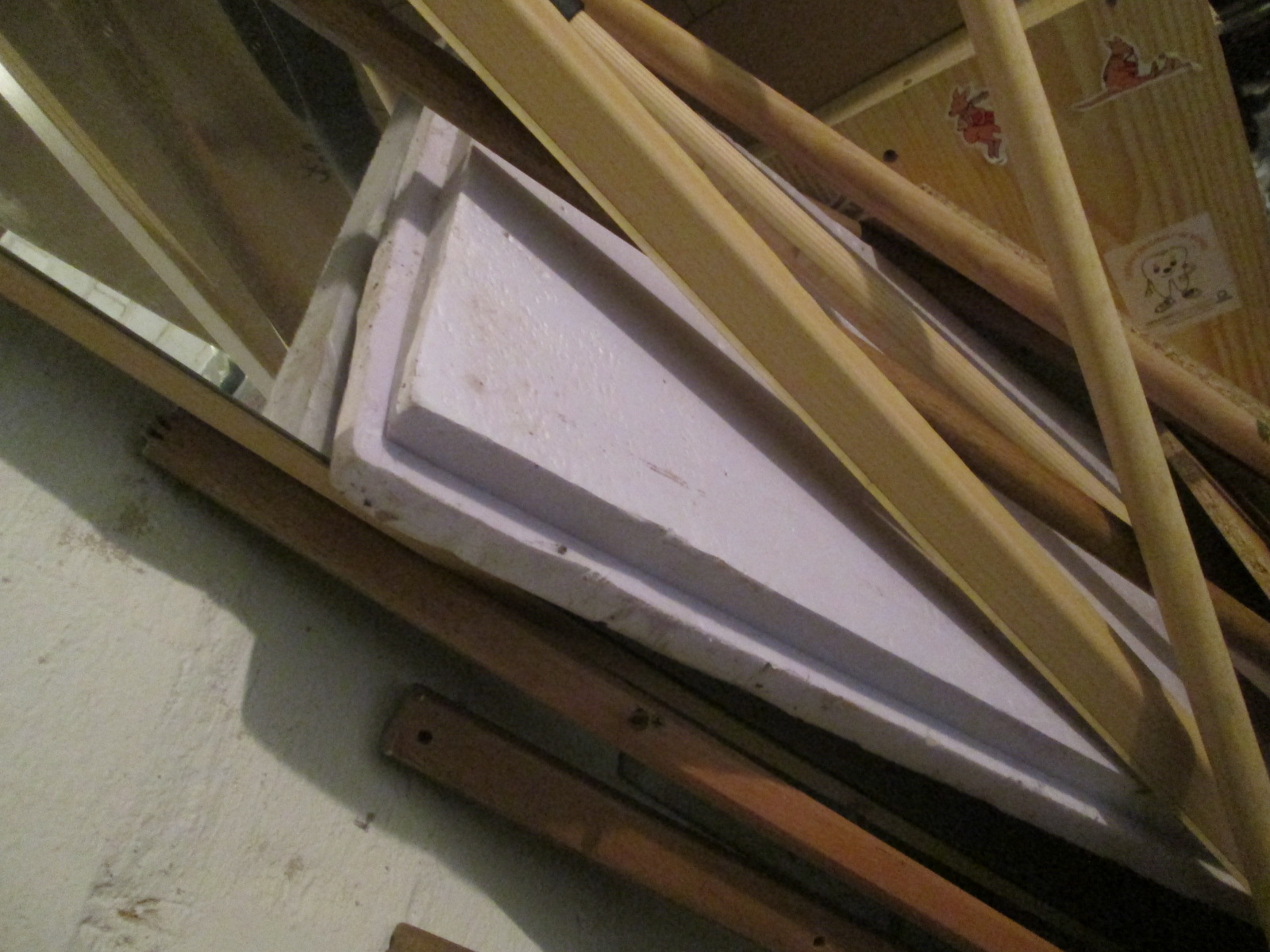

лично пенопласт больше не хочу. чуть клей попадет туда этиловый и все разъедаетStinky писав:М

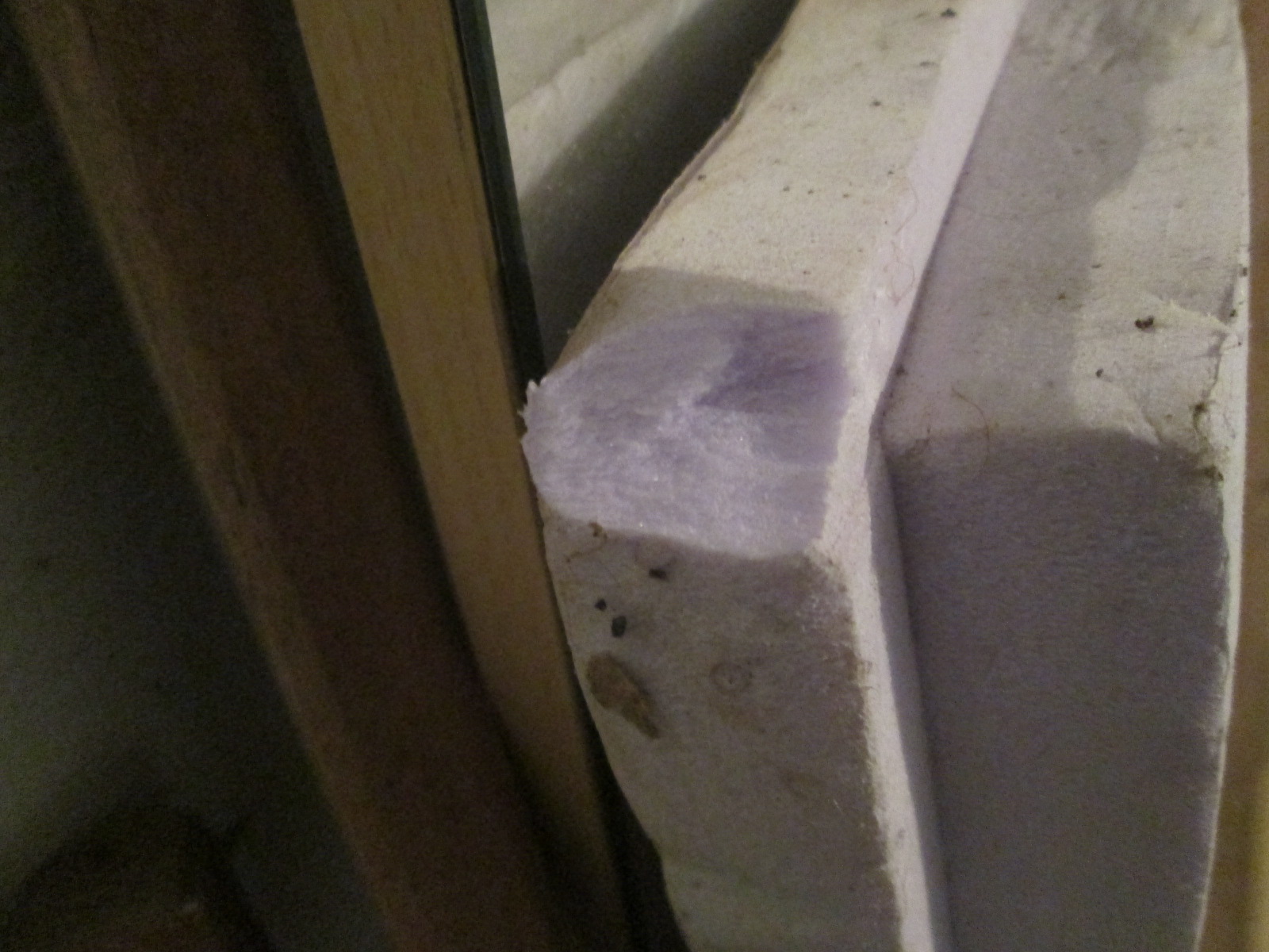

есть в подвале только одна штуковина вот такая

Это тоже разновидность пенопласта. На техноплекс похоже и упоминаемый клей его тоже жрать будет.Afess писав:есть в подвале только одна штуковина вот такая
Клеить на ПВА или Дракон. Бюджетнее пенопласта сложно что либо придумать. Да и в работе проще.

Если не ошибаюсь, это как раз пенополистирол. Весьма удобен в постройке макетов.Afess писав: одна штуковина вот такая

Вообще, делают на пенолексе. это утеплитель. толщиной от 1 до 10 и более см. Клеят пва и прочими не агрессивными клеями. Сколько смотрел американских и европейских клубов и частных макетов, постоянно делают из него и не парятся. А сказать, что там переживают за финансы, ну никак не могу. По себе скажу, что отличный, плотный материал, поддающийся отлично обработке, в отличие от крошащегося пенопласта. Если надо, я тут буду по работе делать основание скоро из пеноплекса, покажу как обрабатывается и так далее.Красится так же просто, как и клеится на ПВА. Продаётся большими листами, количество в пачке зависит от толщины. Стоит более чем вменяемо. Есть разновидности этих пенополистиролов и пеноплексов, которые с добавками хлора. Вот такую штуку, очень вредно обрабатывать различными горячими лобзиками и прочим, что нагревает и плавит. Даже от работы обычной шкуркой, могут быть лёгкие выделения хлора. Такой у меня тоже есть дома. Как-то отдали один лист толщиной 15-20мм. В целом, материал очень лёгкий, на стол нагрузку не даёт. Плотный, как уже писал выше. Даёт спрятать в себя всё, что угодно. Хоть из нескольких листов делать холмы и горы, хоть вырезать мосты и виадуки нембольшие, хоть проводку со стрелочными приводами. В общем очень хороший и поддатливый материал.

Самый лучший пенополистирол-прессованный и он без хлора, у него самая высокая плотность.

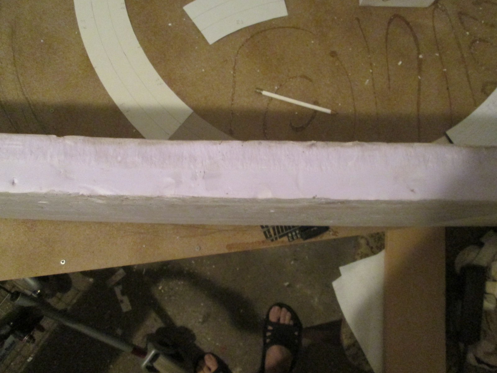

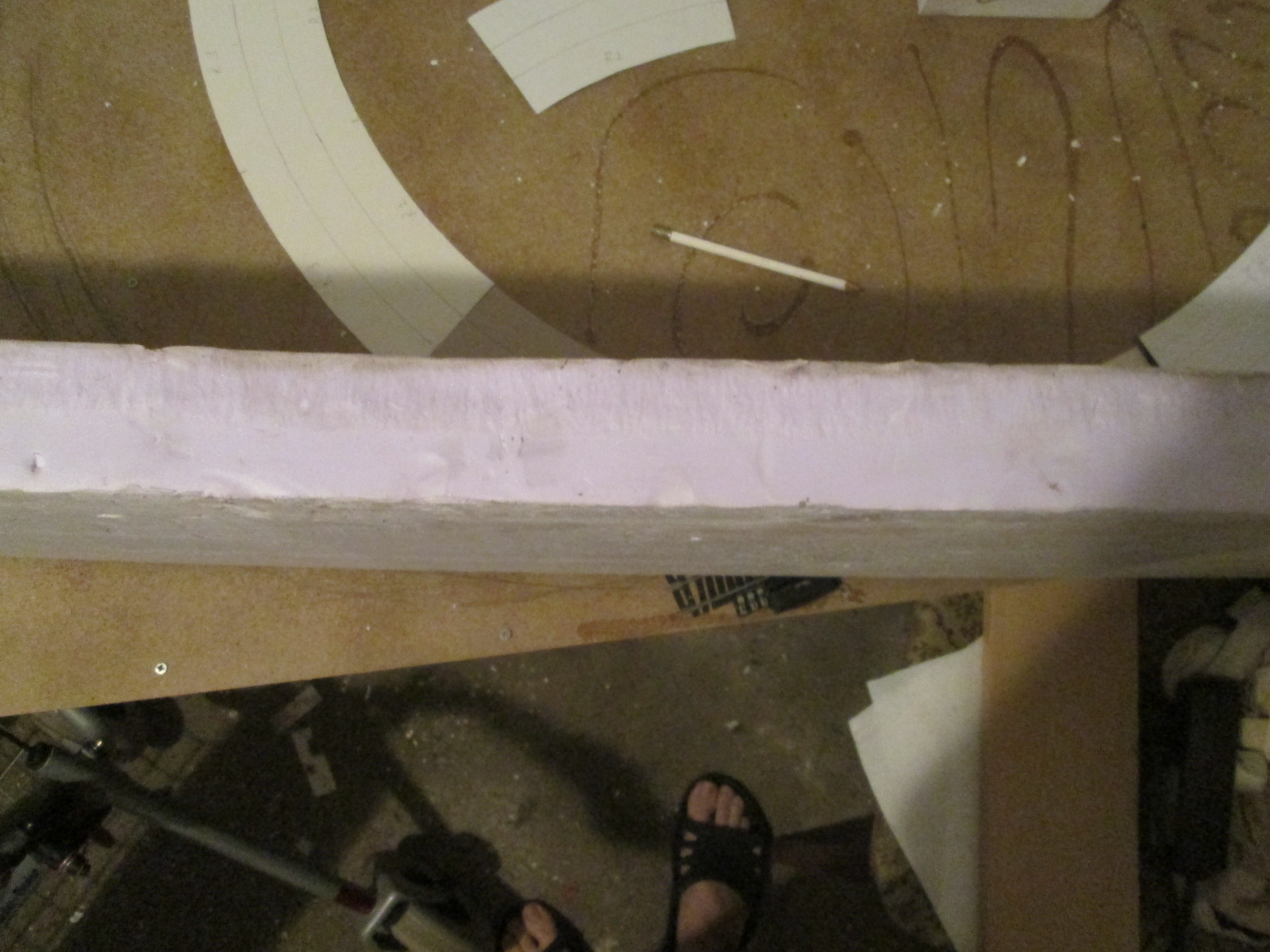

Re: Это мой макет!

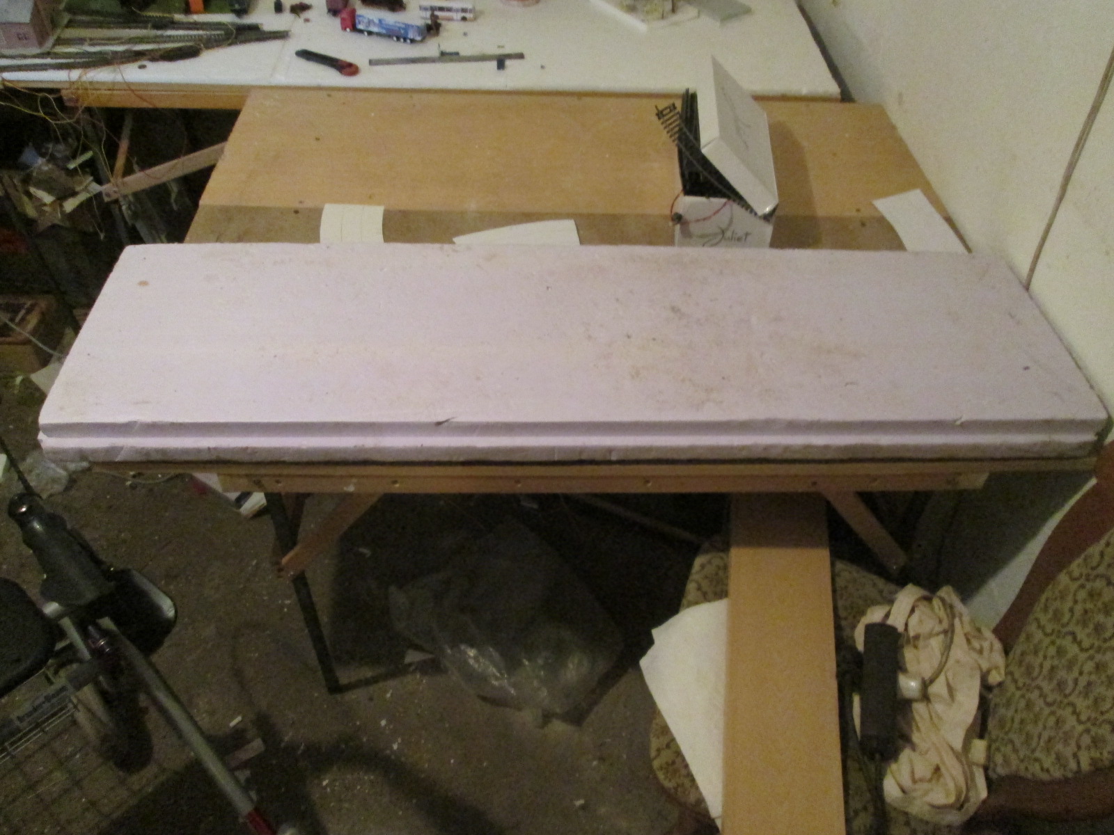

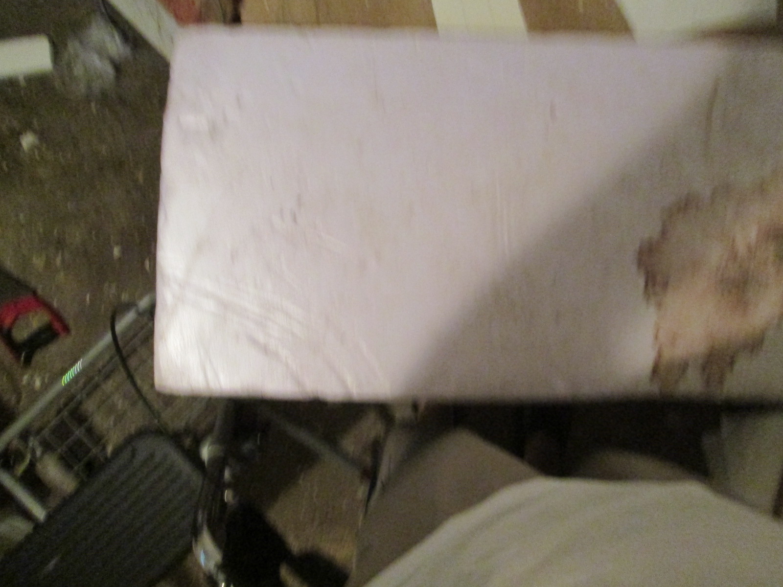

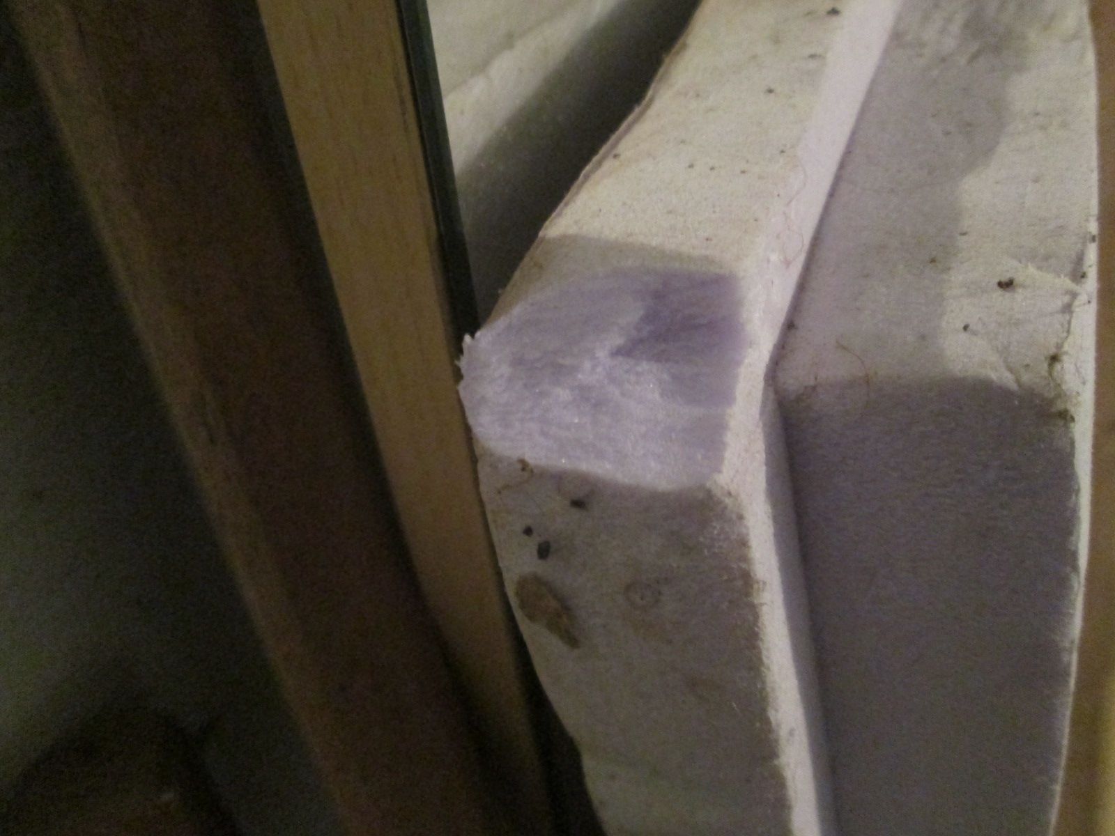

решил так себе замерить тот лист, что есть у меня. и вот думаю делать ли так выстапаюзим или нет?
с одной стороны карниз как бы добавит еще пространства, то есть узкие участки в 50 см могут превратиться в ширину 60, длинные участки в 90-110 см могут превратиться в 125 ну и интересует толщина какая лучше будет? казалось что 50 мм много, но вот мою замерил это наверное вполне нормально хотя думал брать в 20 мм толщиной (дешевле будет) также думал на одном участке речку сделать, но вот если над линией что в туннеле будет делать то наверное еще выше придется поднимать
