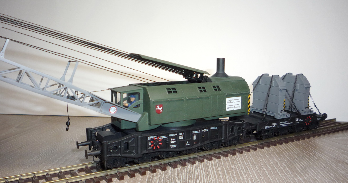

Подходит к концу работа над вагоном с грузами.
Раздеребанил тендер. Отлит он, кстати, не из полистирола, а из АБС. Срезал лестницы, трубу, зачищаю облой, стыки прессформ ну и т.д..
Тележки уже покрасил. А колеса в них оказались под переменку.

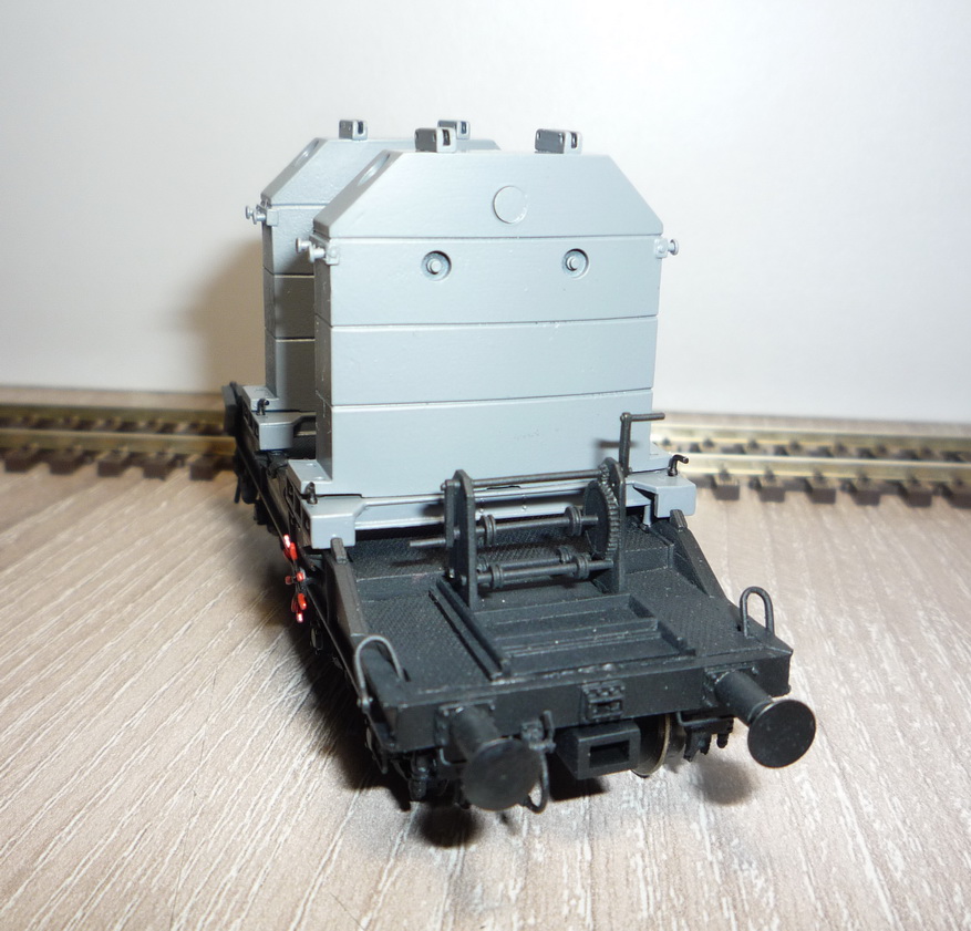

Работу над двумя китами закончил. Вот итог:
Самое сложное было натягивать цепи. По инструкции они должны были ложиться в прорези направляющих на верху грузов. Ага, ща-аз. Не влазят. Пришлось скреплять цепи проволокой, уложенной в прорези.
Оставил теоретическую возможность снять грузы и прикрепить к башне крана винтом. Сами грузы к поддонам не приклеивал, приклеил только штифты сбоку у основания грузов. Можно провернуть и вытащить. Отверстия в грузах под винты закрыл выточенными заглушками. Их можно вытолкнуть с обратной стороны. Правда, цепи (проволоку, их стягивающую) придётся вытаскивать из прорезей направляющих и подкрашивать сами направляющие.
Сцепки в шахты не вставлял. В комплекте они не шли, но есть две от тендера. Можно сцепить кран с вагоном.
Кит вагона с грузами понравился больше крана. Качество получше. И литья, и декалей.
Скоро ещё будет один недостающий вагон поддержки стрелы. Его в перекраску и обдеколивание. В нём лягут деревянные подкладки под опоры крана.
Пока работаю над тендером. Срезал все трубопроводы, лестницы и проводку и зачистил места размещения.

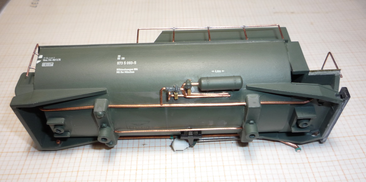

С тендера снял все приклеенные детали, с левой стороны срезал трубу, снизу - всю проводку, лестницы спереди и сзади, трубу сзади справа.
Хочу сделать что то похожее на это:
Правда, увеличивать угольный бункер не планирую.

Мне тоже вагон с противовесами больше понравился. ;) Тем более что вагон отображает ранний тип.
Второй тип такого вагона с ровной платформой,без изгиба и лебедки.Также есть еще трехосная
платформа с одним противовесом. 8-)
Удивило что Вайнарт так заморочился с креплением цепей.Судя по многим фото крепеж был
за характерные "пеньки" на плечах грузов...
Также у одного противовеса напрочь отсутствуют имитации креплений к крану. :?

Stinky писав:Судя по многим фото крепеж был за характерные "пеньки" на плечах грузов...

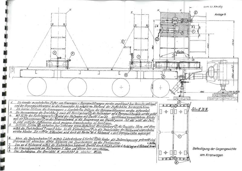

Да, тоже удивил немного этот момент. В оправдание производителю можно привести вот это фото, где видно данный способ крепления противовесов. Правда, "пеньки" на них отсутствуют.
Может, переделать крепление цепей? Несложно. Как посоветуете?
Что имеется в виду - 1 или 2?
Раритетный трёхосный вагон ещё не видел. Спасибо.

По поводу цепей.
Так как я почти уверен что владыка данного шедевра не будет снимать грузы с платформы,
то я думаю надо бы оставить как есть. ;)
Крепление к крану имел в виду 1.Так как по схеме грузы крепятся на разных уровнях.Первый к телу
крана,второй непосредственно на первый груз.Боковые крепления 2(под пеньками) на ранних грузах
могли и отсутствовать. :roll:
Искренне поздравляю с проделкой столь кропотливой работы.Очень понравилось.

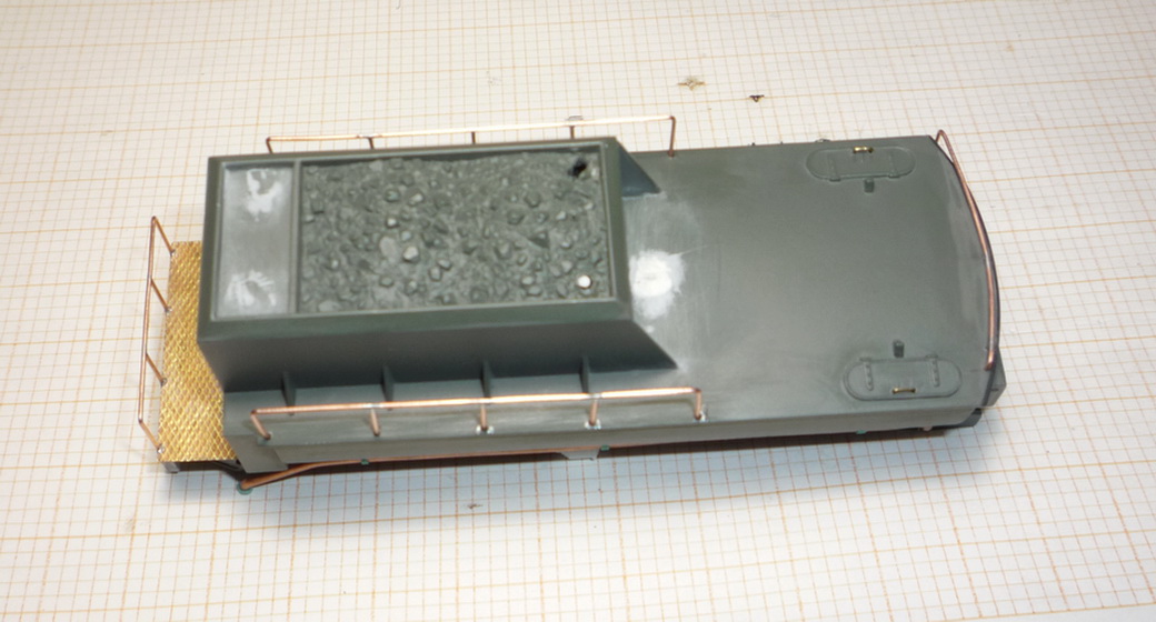

Пока выходные, занимался тендером. Результат на сегодня:
Попался вот такой сайт http://www.gebrauchs-spuren.de/dienstfahrzeuge.html :shock: Возможно, чтобы попасть на него, надо будет ответить на несложный вопрос.

Njkz72 писав:...Результат на сегодня...
НИЧЕГО СЕБЕ РЕЗУЛЬТАТ!!! :shock: :shock: :shock:
Абалдеть какая красотища!
