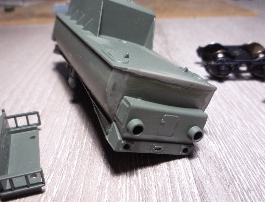

С тендера снял все приклеенные детали, с левой стороны срезал трубу, снизу - всю проводку, лестницы спереди и сзади, трубу сзади справа.
Хочу сделать что то похожее на это:
Правда, увеличивать угольный бункер не планирую.

Пока выходные, занимался тендером. Результат на сегодня:
