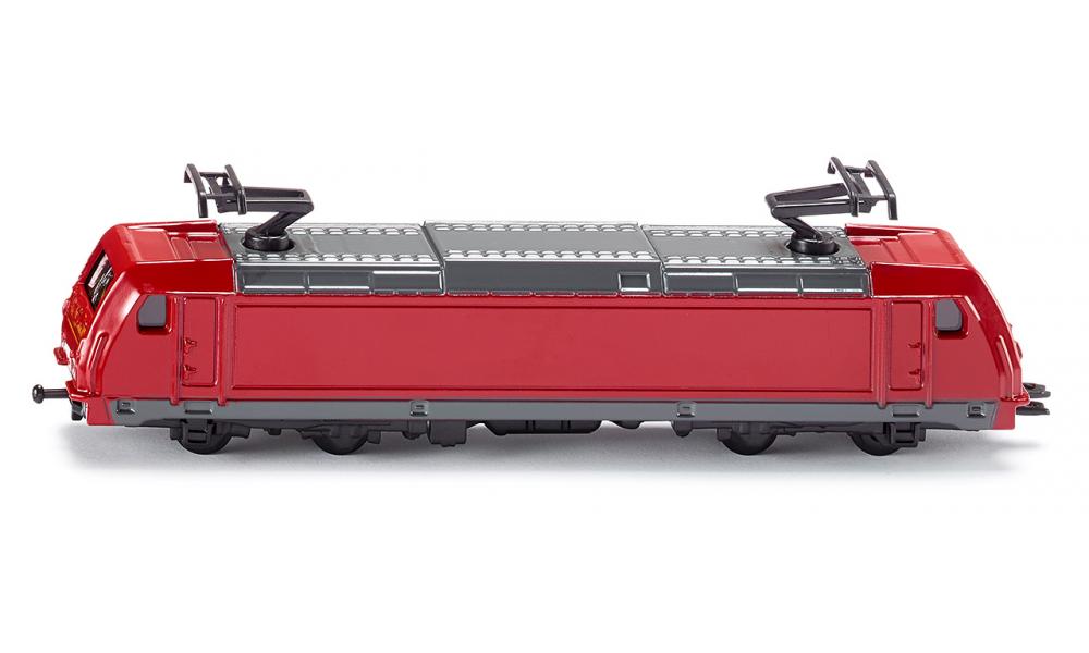

Эта фирма выпускает несколько локомотивов с вагончиками ТТ-ного масштаба. Вот фото
Понятно, что это не копийные модели,но детализация для таких игрушек очень даже неплохая. Даже если их сравнить, например, со стартовыми Piko-вскими наборами - были там аналогичные пассажирские и товарные вагоны.
Вот я и решил попробовать заставить ездить один из них, тем самым увеличить парк локомотивов.
По случаю на барахолке купил вот такой локомотивчик с вагоном.
Корпус лока металический, кабина, платформа - пластиковая, колеса тоже пластиковые на оси, как на машинках.
Аналог в ТТ видел на ebay - 124 англицких фунтов:

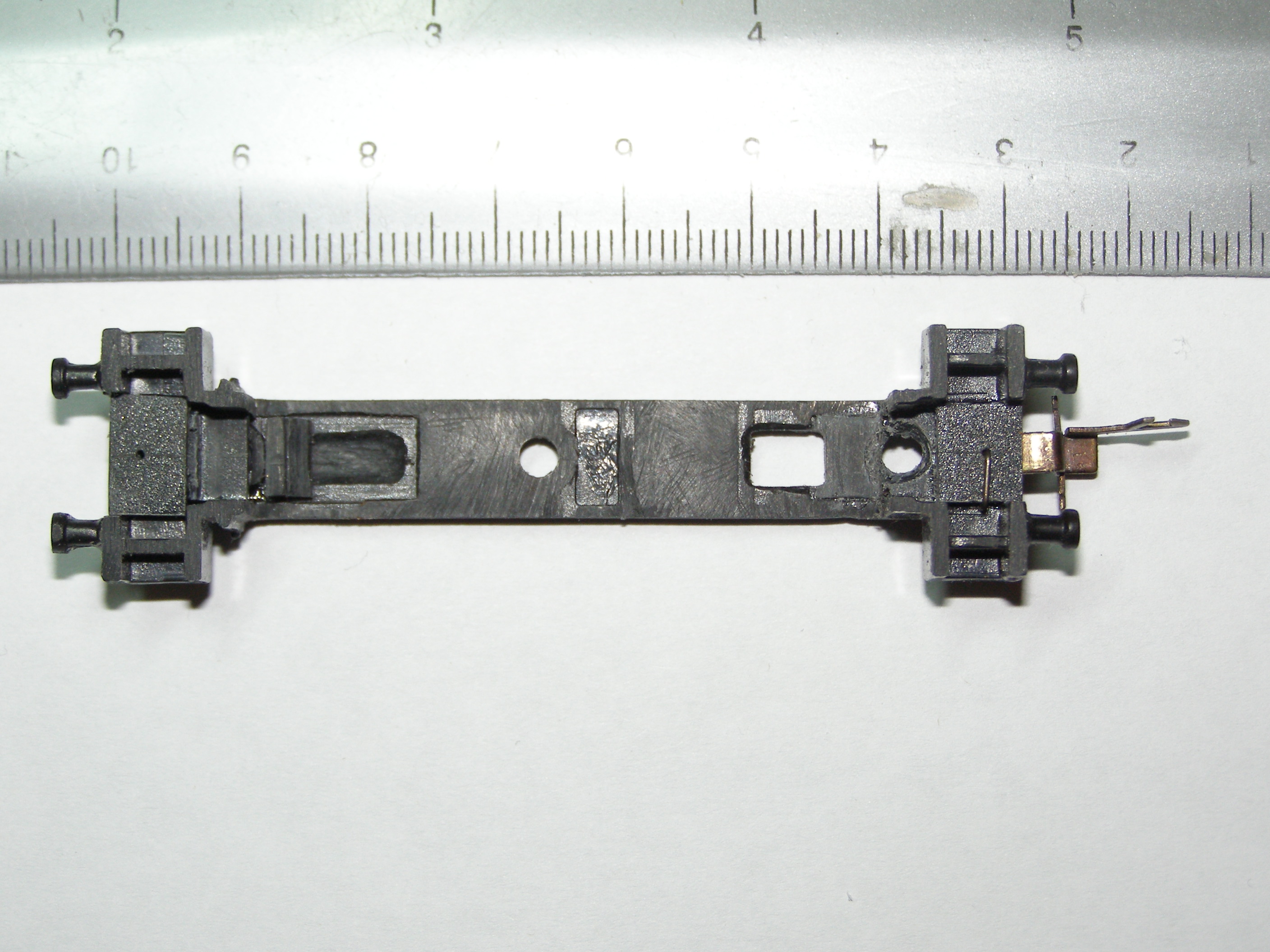

Корпус вагона тоже пластиковый, рама металлическая.
Размеры:

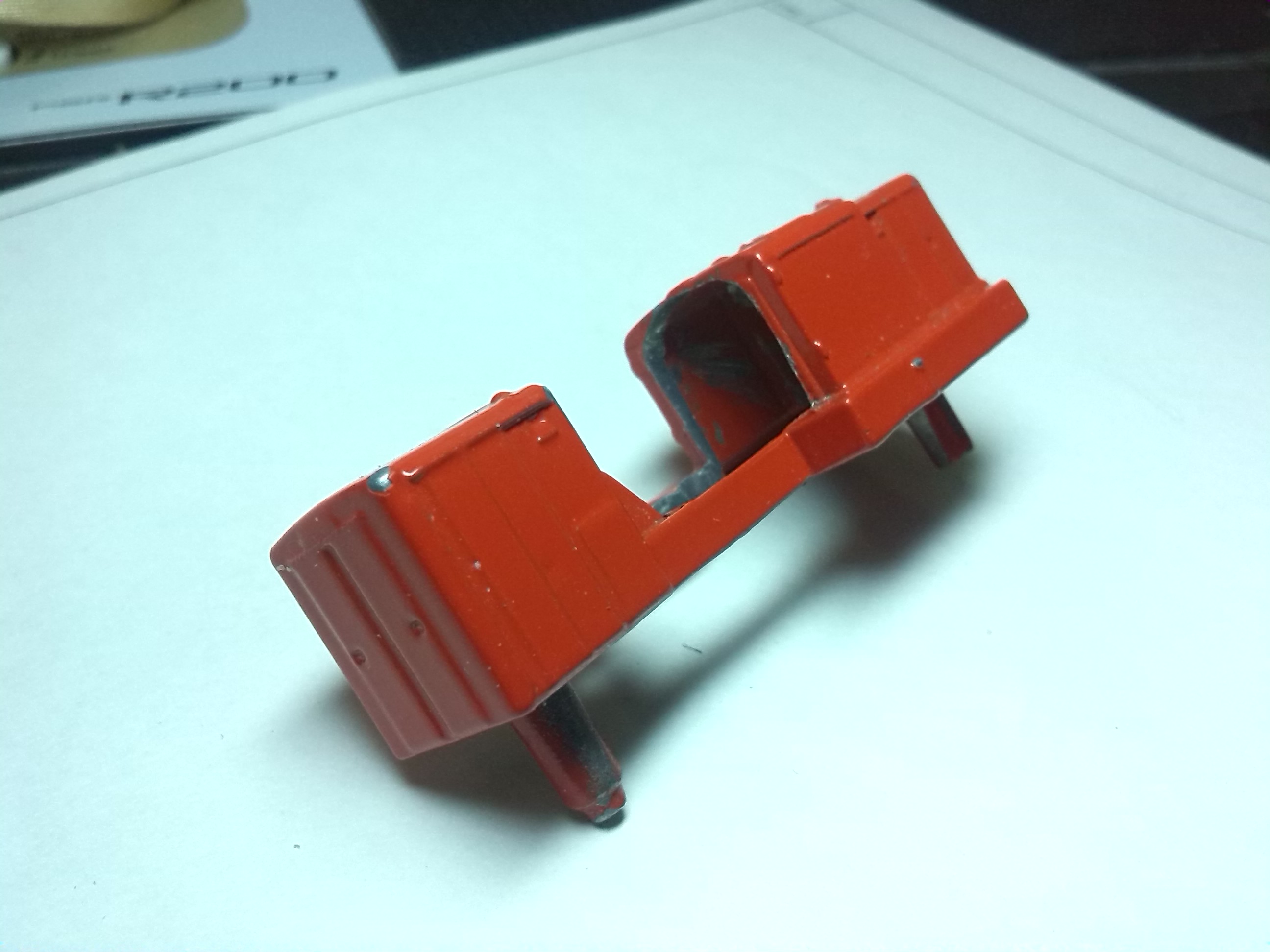

В целом в масштаб вписывается, правда локомотив в длину меньше чем должен быть на 7 мм. Ну этим можно пренебречь, тем более корпус не переделаешь - он металлический.

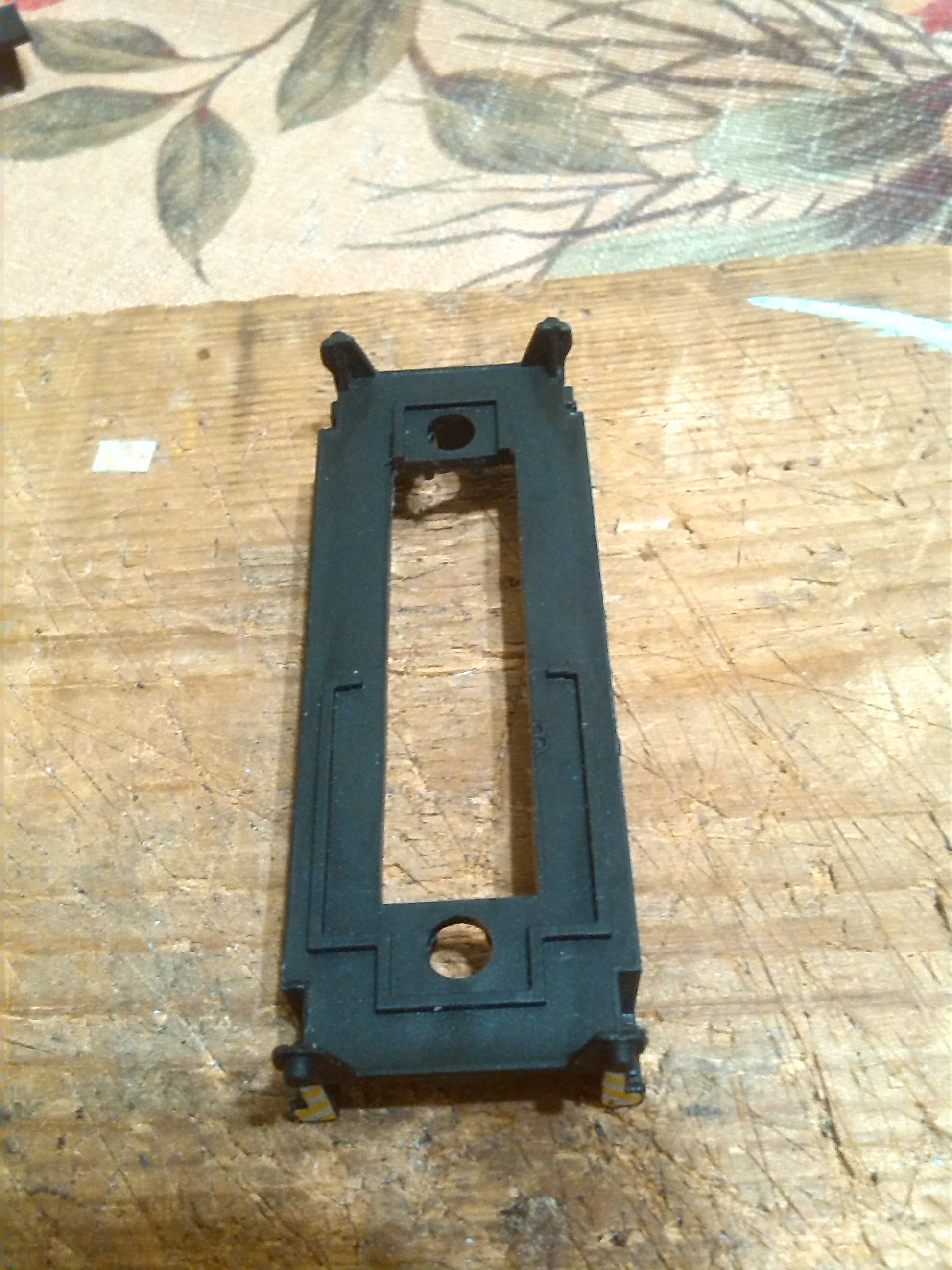

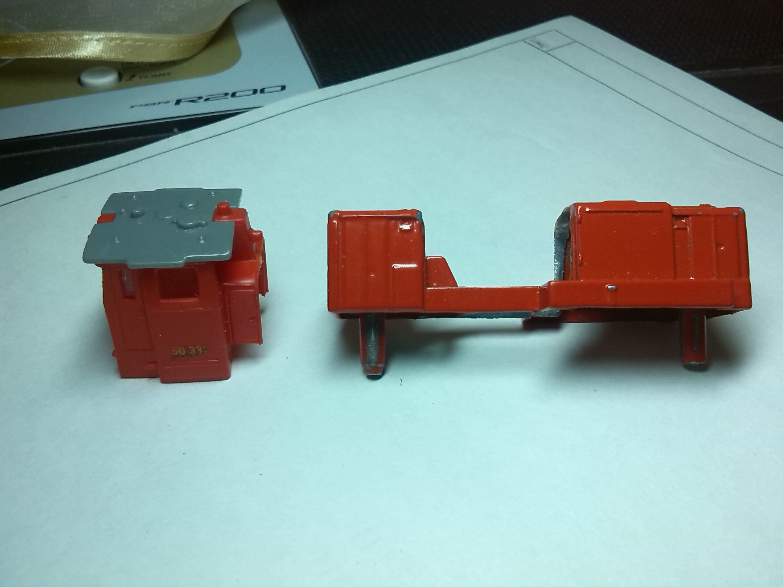

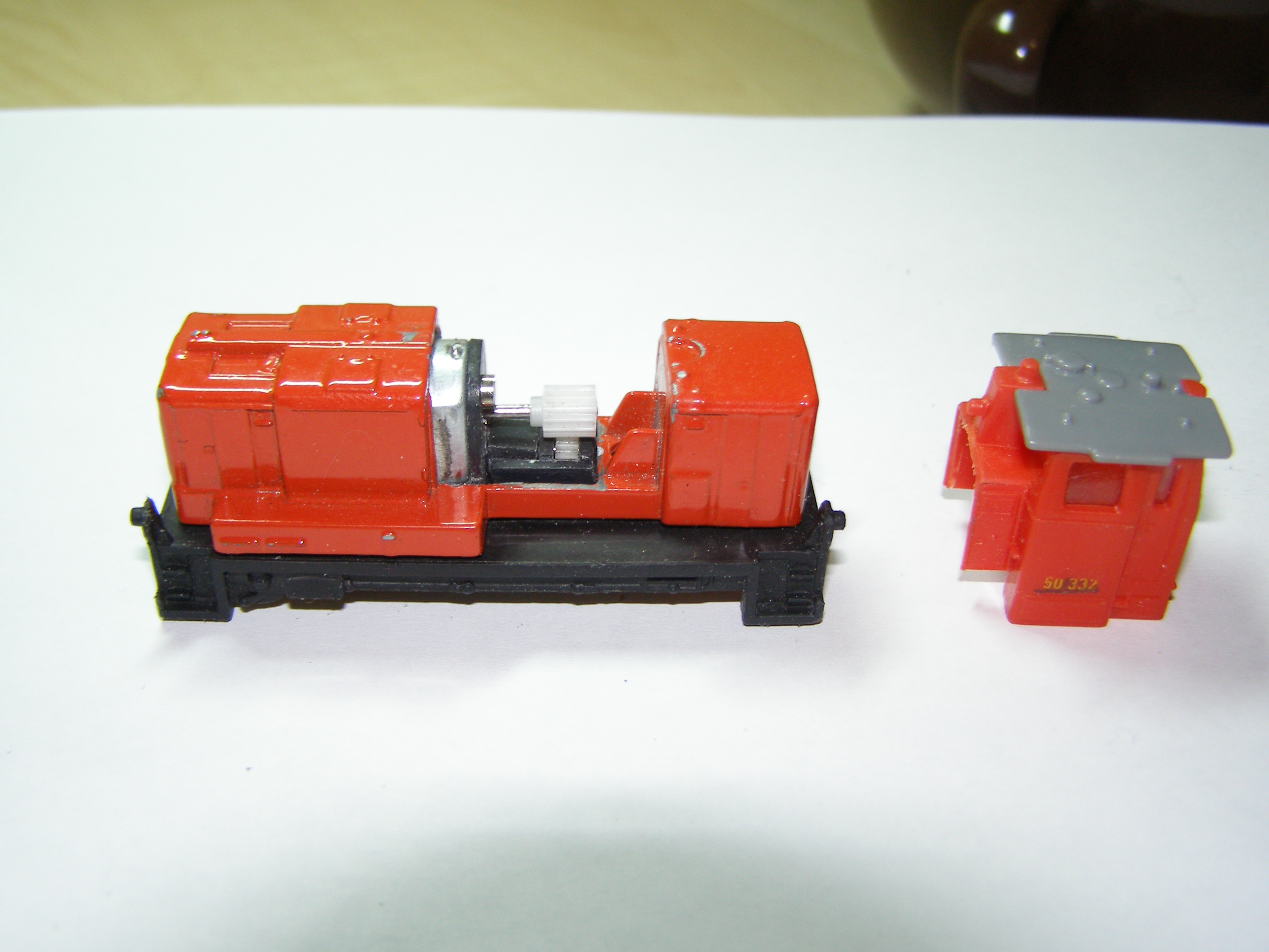

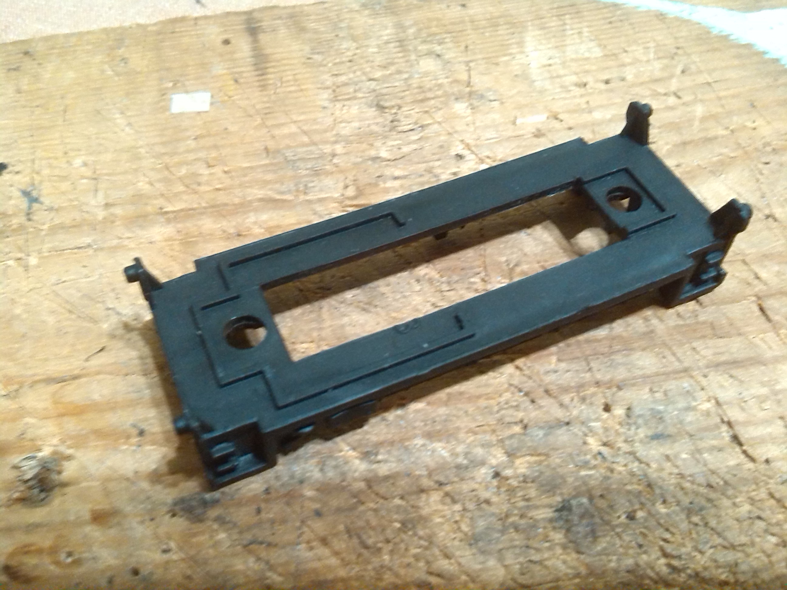

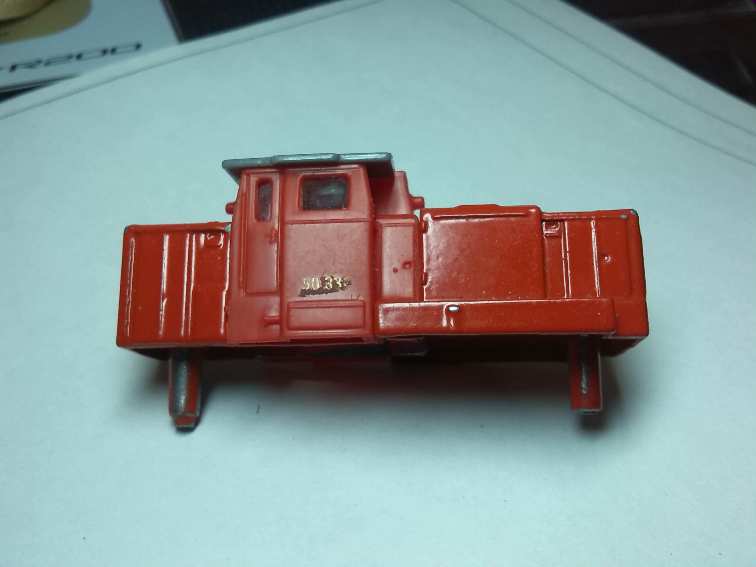

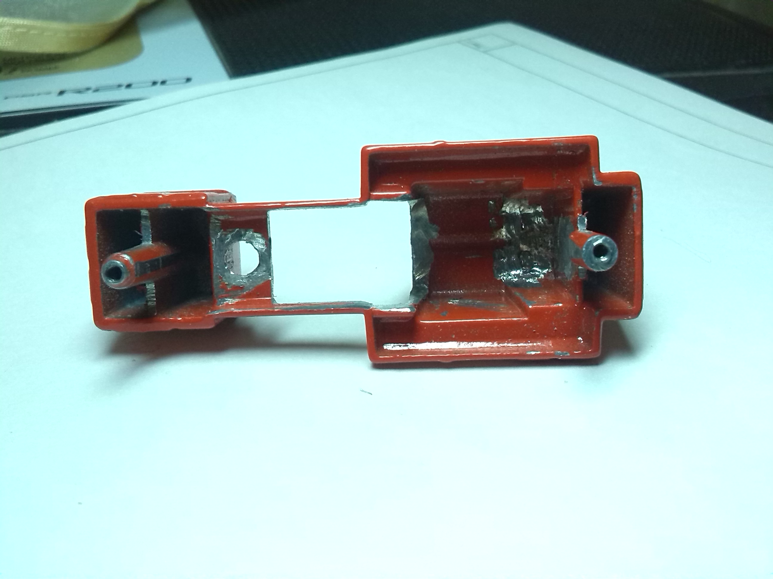

Разобрал его по частям: корпус был приклепан к раме, как и все подобные машинки. Заклепки высверлил, потом в этих стойках просверлил отверстия и нарезал резьбу под болт М2. Это для крепления всех частей.
Кабина была прикручена к корпусу двумя шурупчиками снизу. На 3 фото видно отверстие для крепления кабины, второе - с правой стороны вместе со стенкой правой части корпуса уже выпилены. Это нужно для установки внутри корпуса мотора.
Дальше это рама с крышкой:

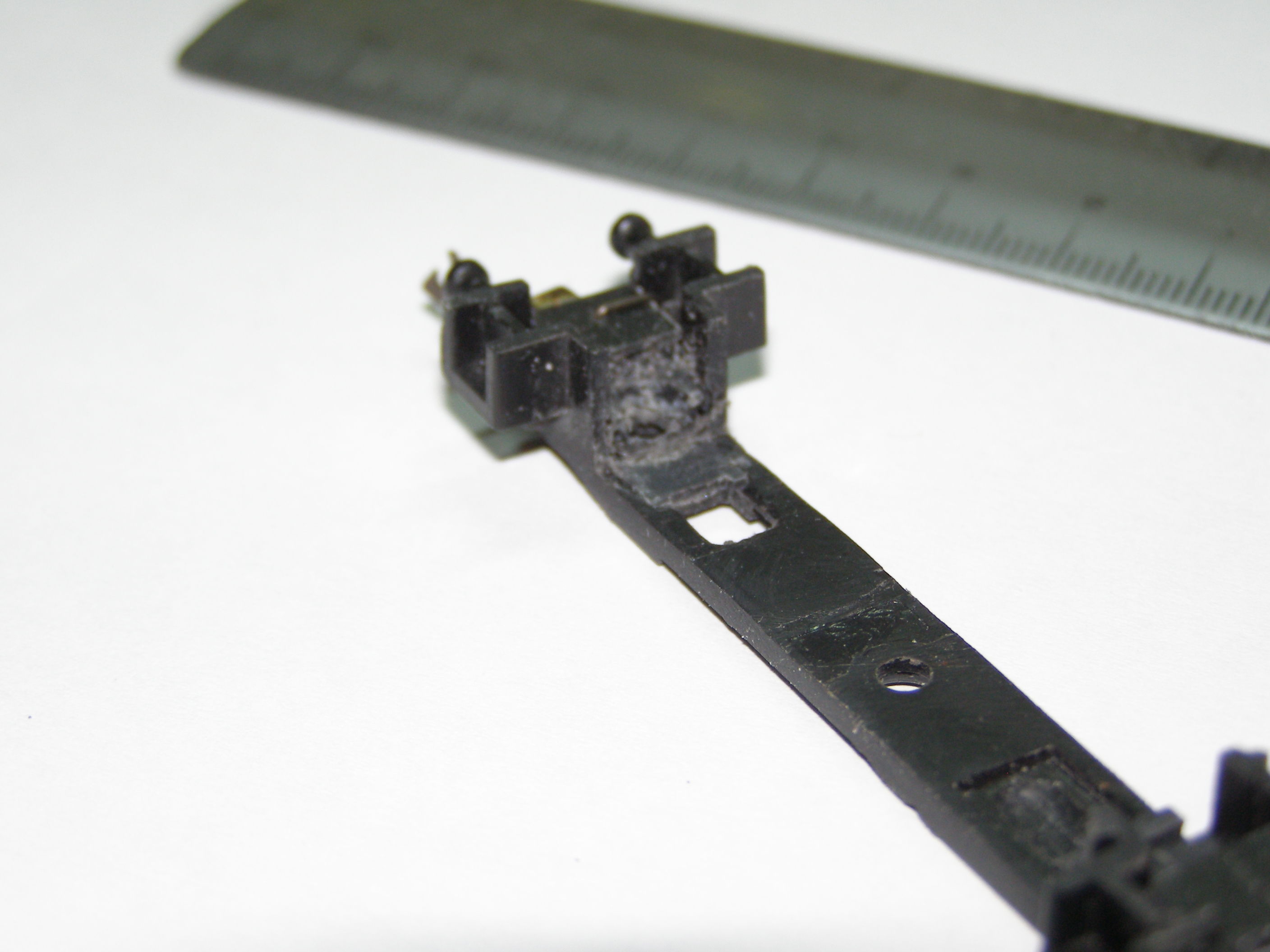

Вот еще фото корпуса

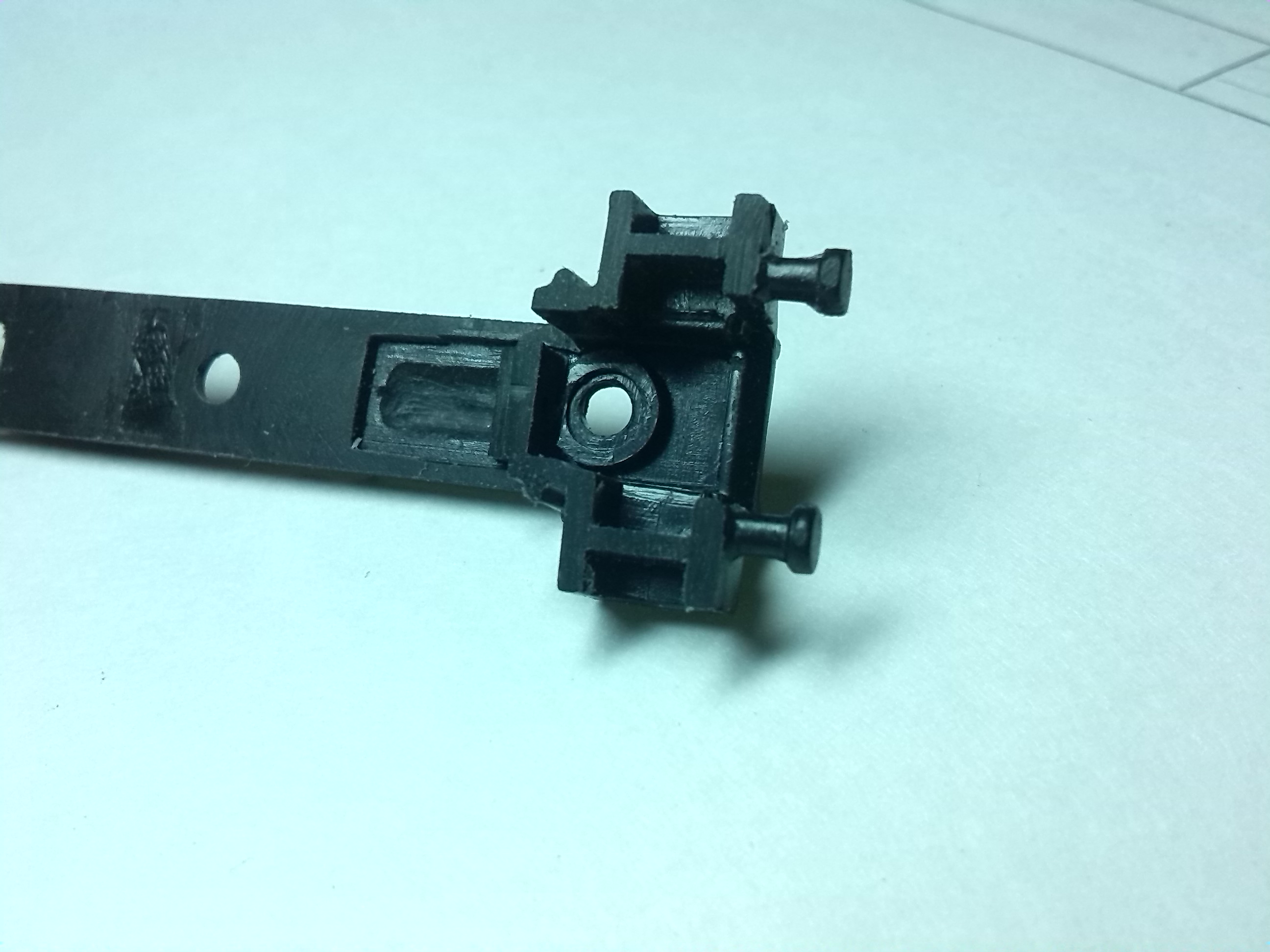

Из-за того, что рама локомотива сделана из поливинилхлорида, который дихлорэтаном ничем не клеется, пришлось в ней вырезать отверстие для установки тележки, на которой будет крепиться двигатель, редуктор, привод на колеса, контакты. Еще одна причина - сохранить текстуры рамы.

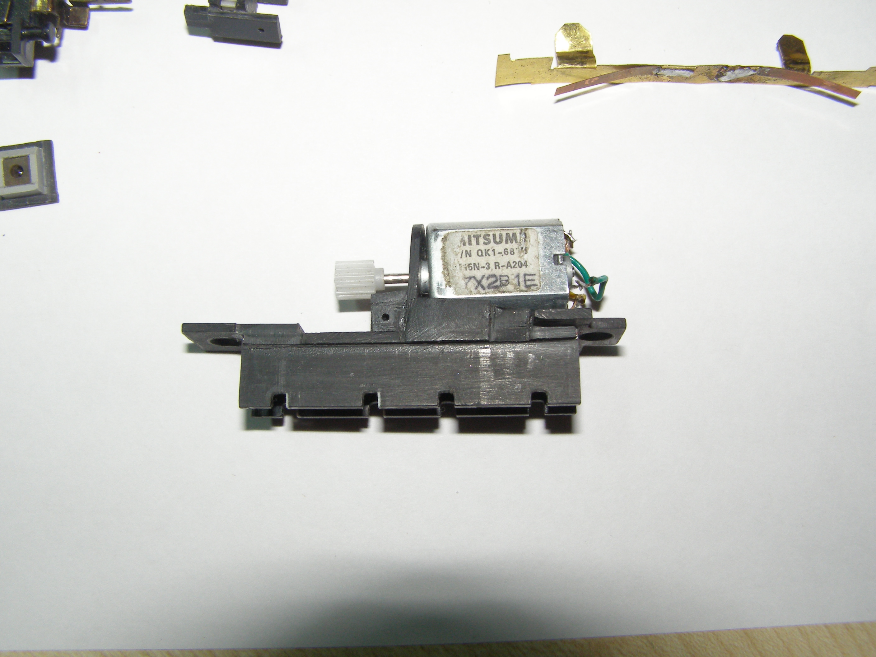

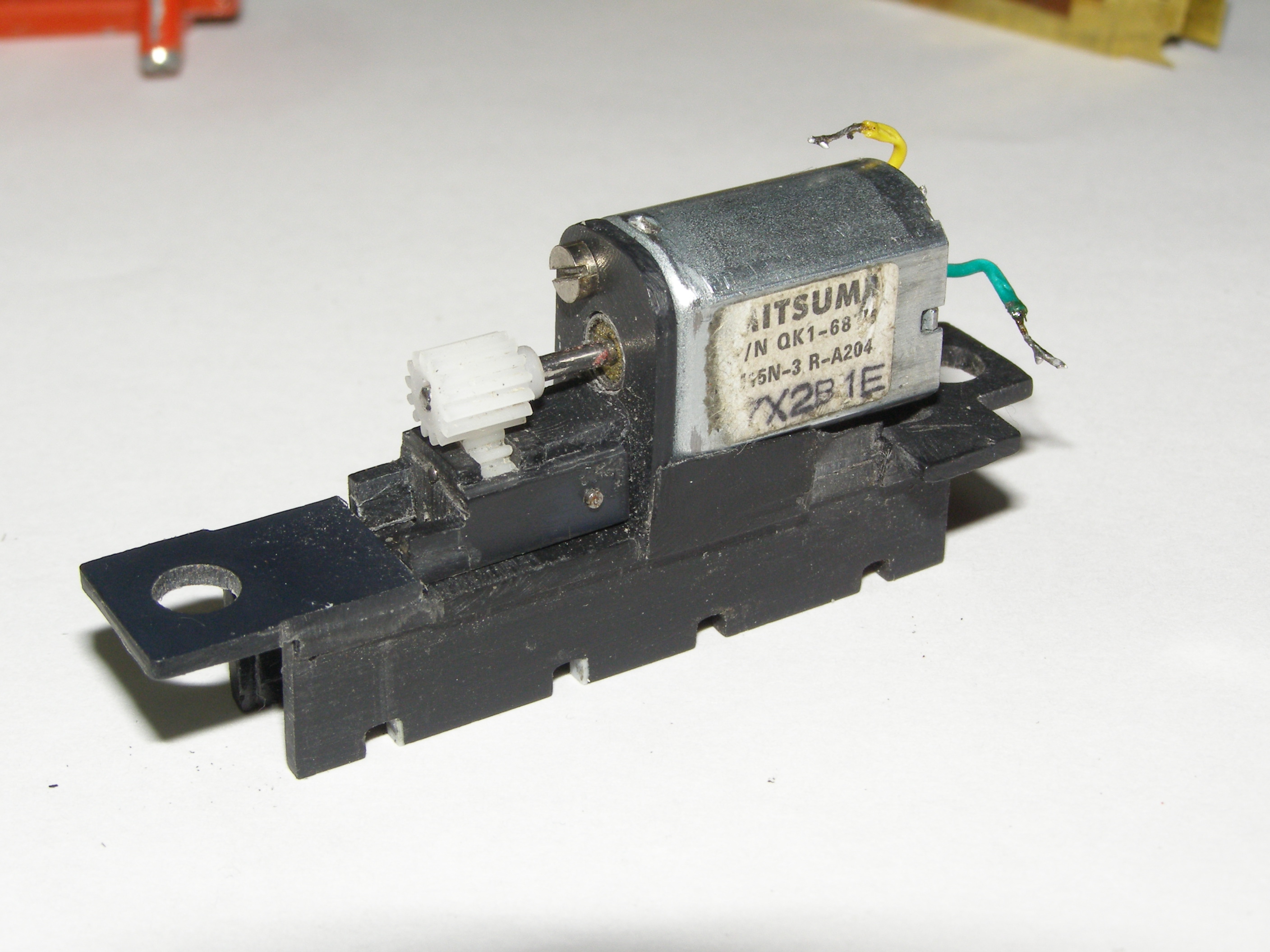

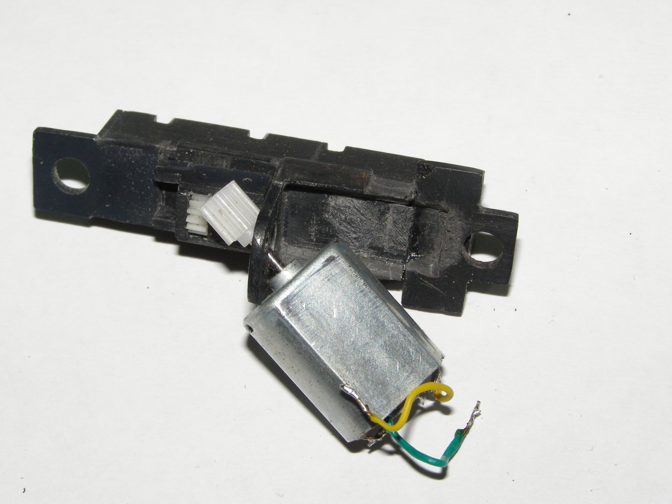

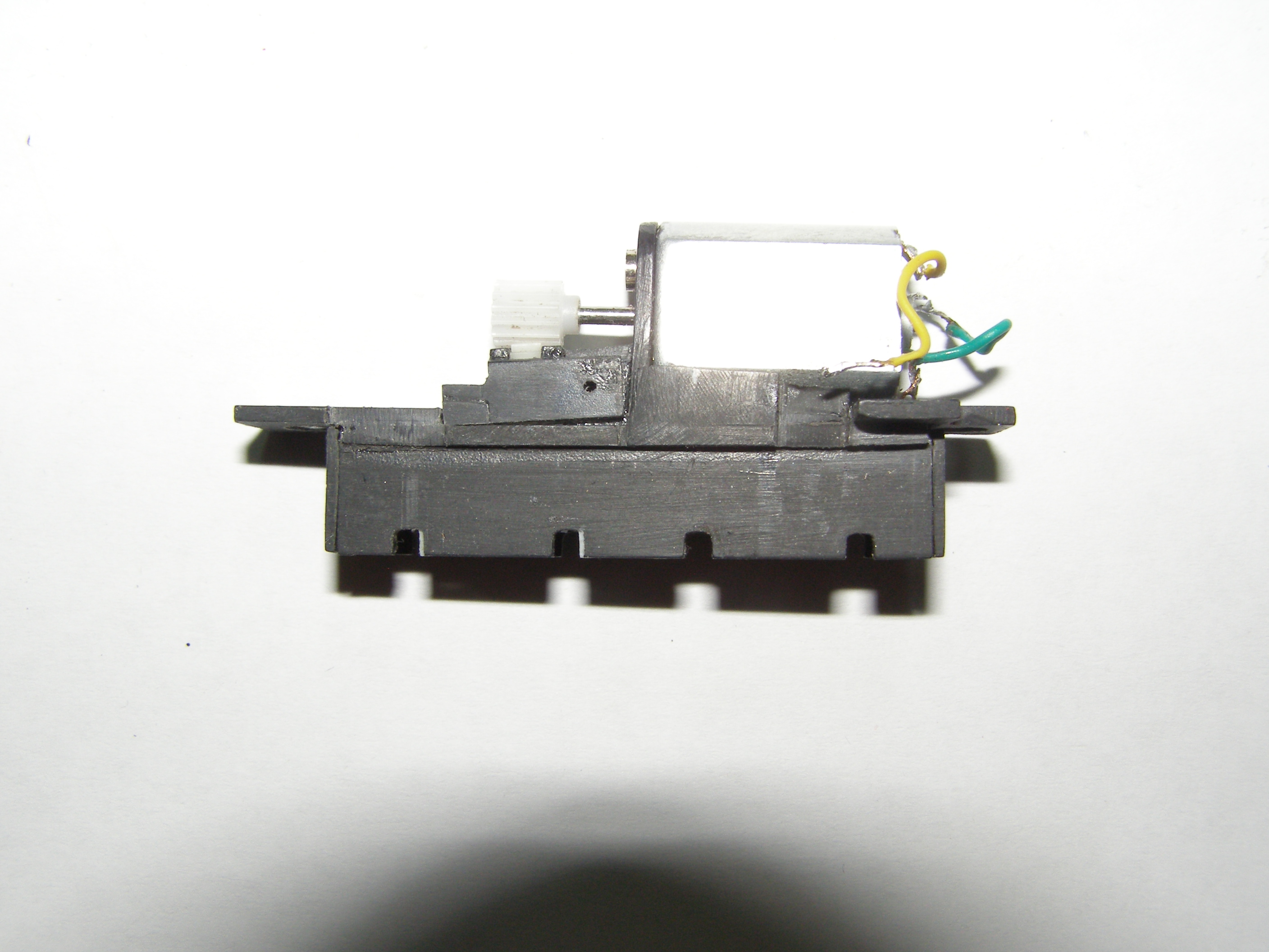

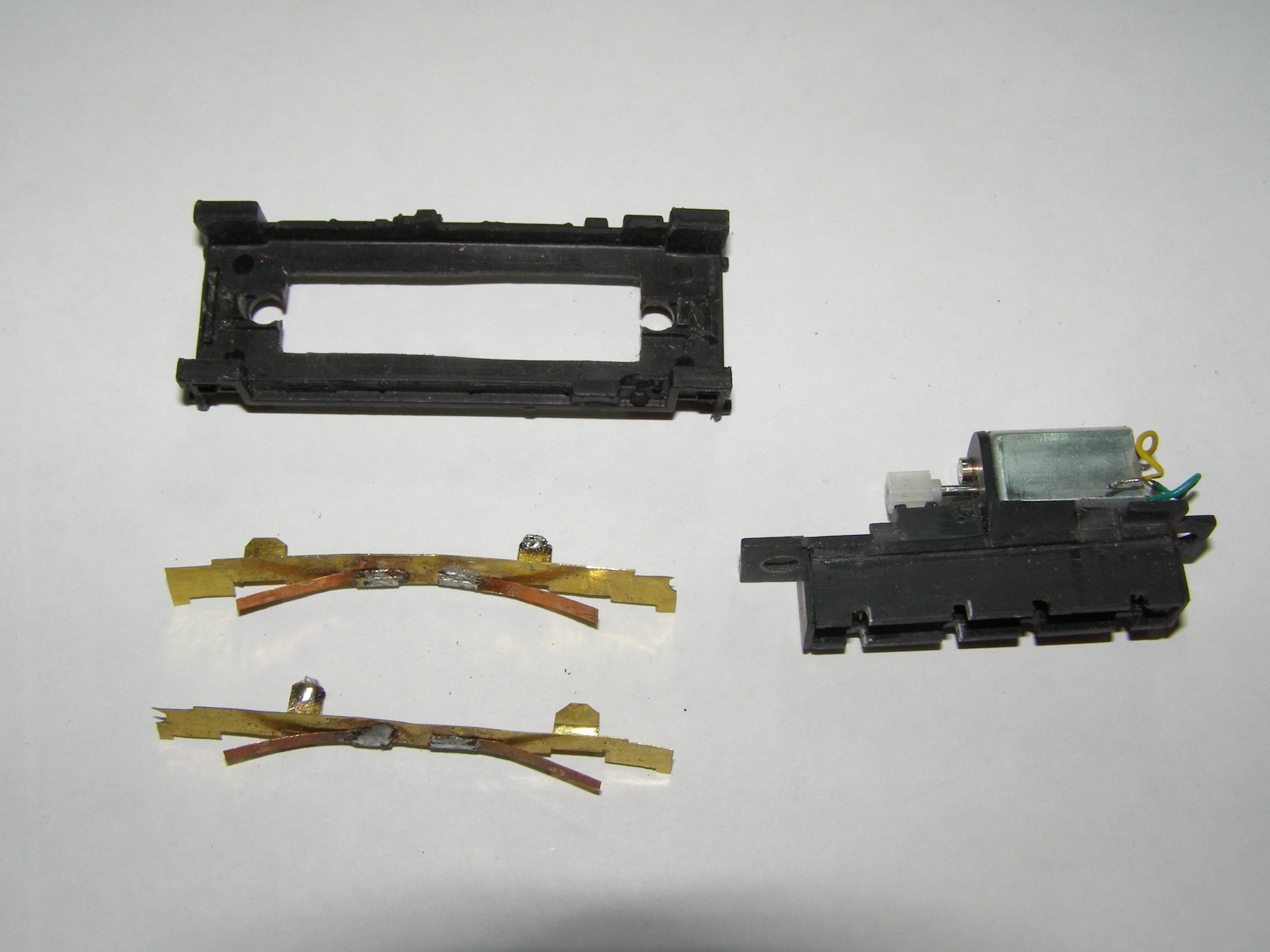

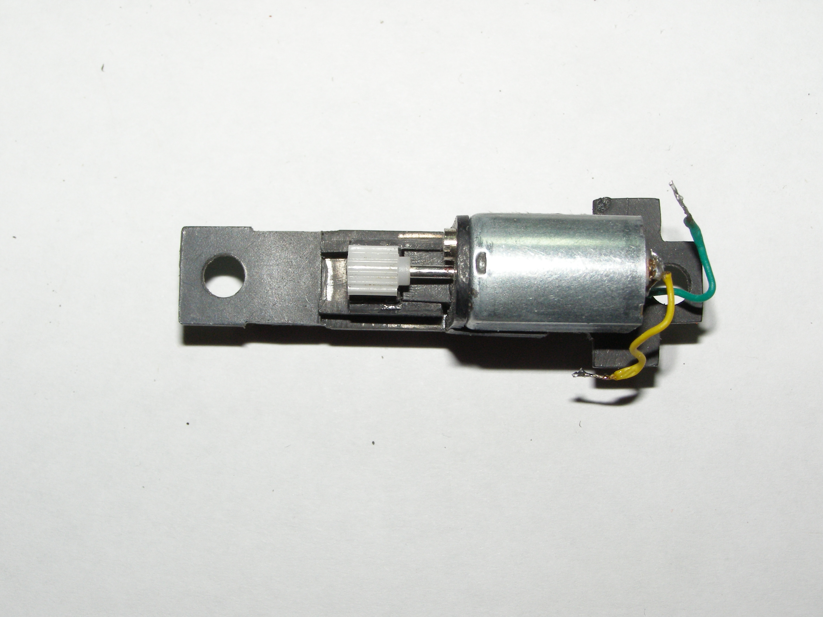

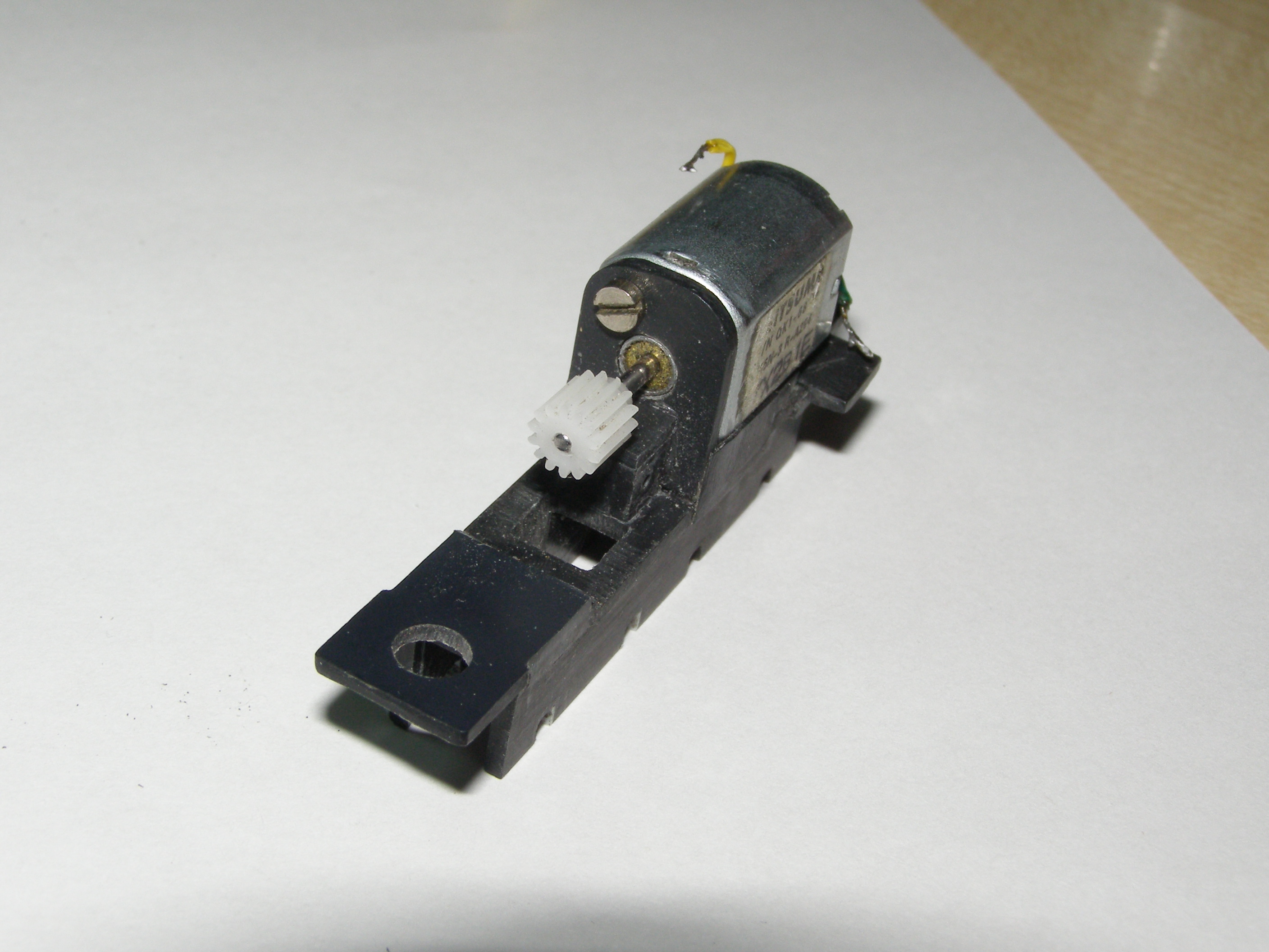

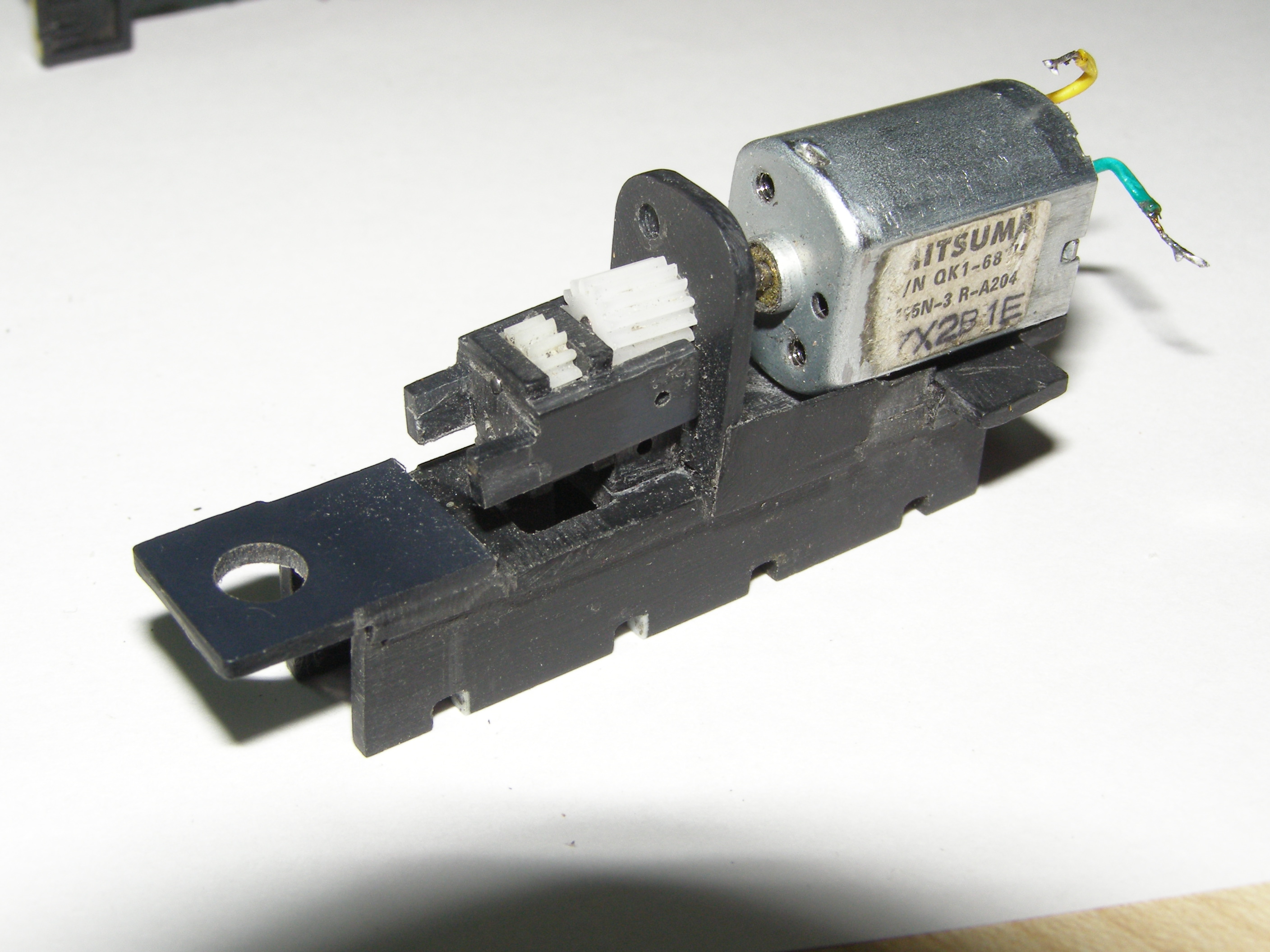

Склеил вот такую тележку:
Она вставляется в раму сверху заподлицо и чтобы не вываливалась приклеил с обоих сторон пластины с отверстиями, куда будут входить стойки корпуса. Далее приклеил пластину, на которую винтом крепиться двигатель. Двигатель ранее купил на Алиэкспрессе.
272490094_1_261x203_motor-mitsumi-12-v-dlya-podvizhnogo-sostava-piko-roco-mehano-kiev.jpg
272490094_1_261x203_motor-mitsumi-12-v-dlya-podvizhnogo-sostava-piko-roco-mehano-kiev.jpg (5.07 Кіб) Переглянуто 7681 разів

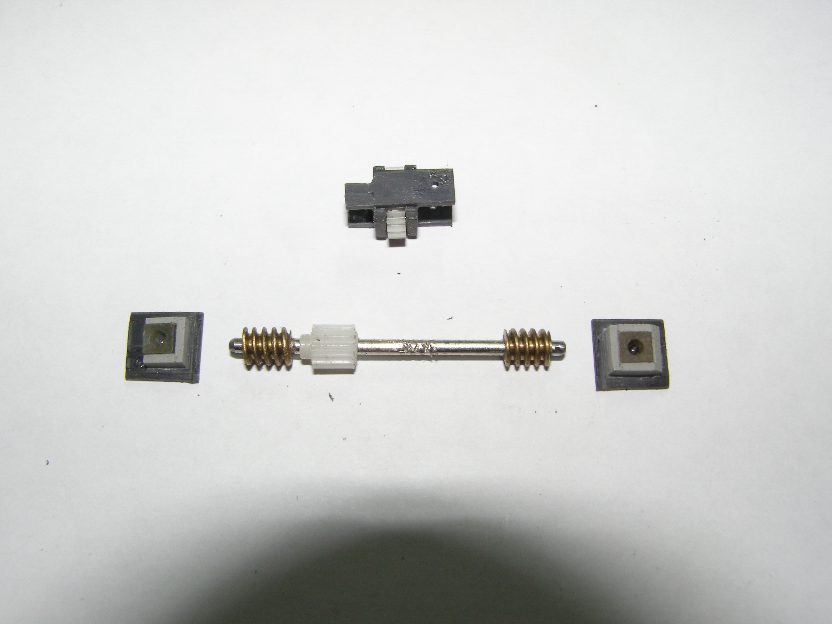

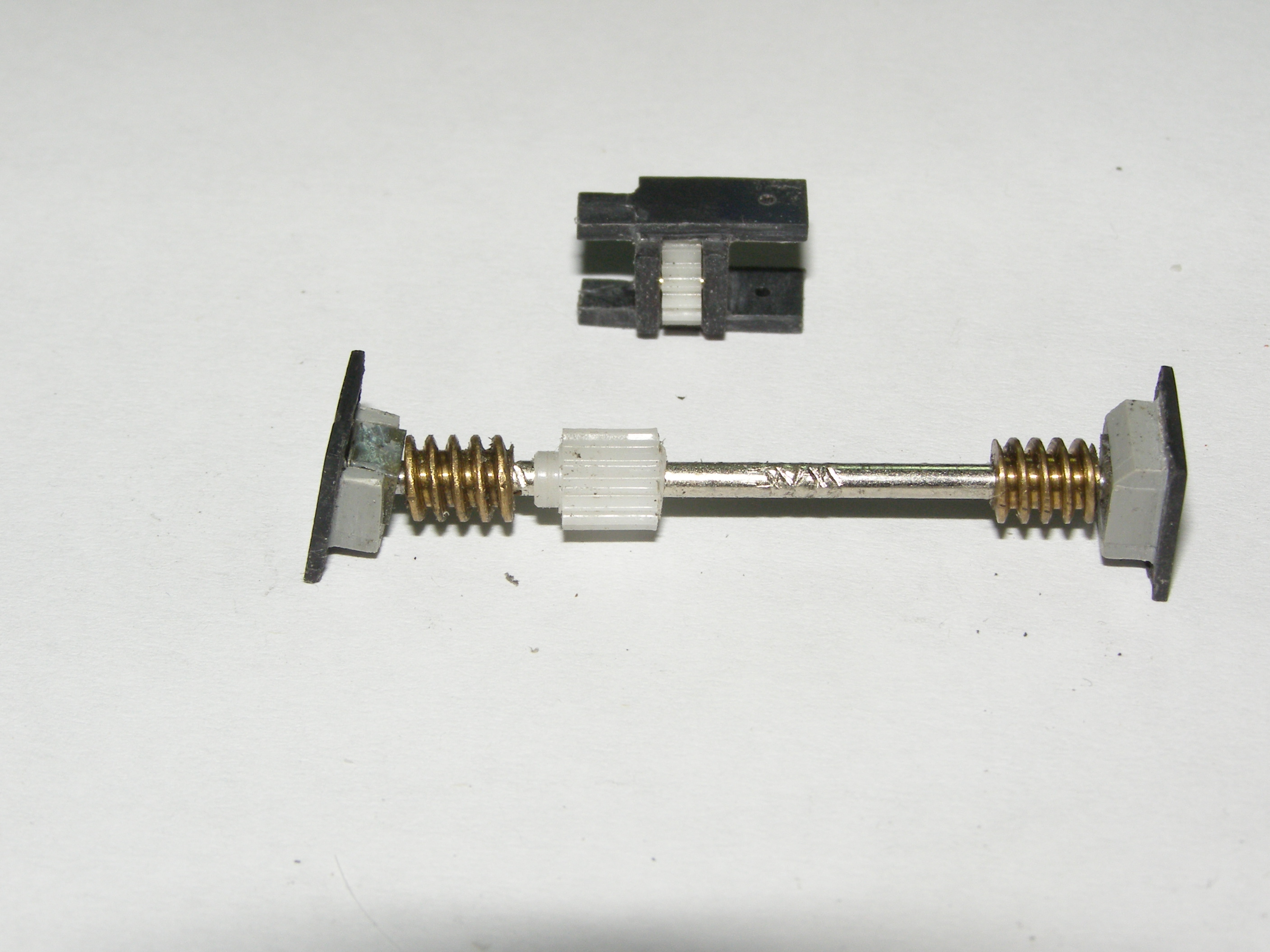

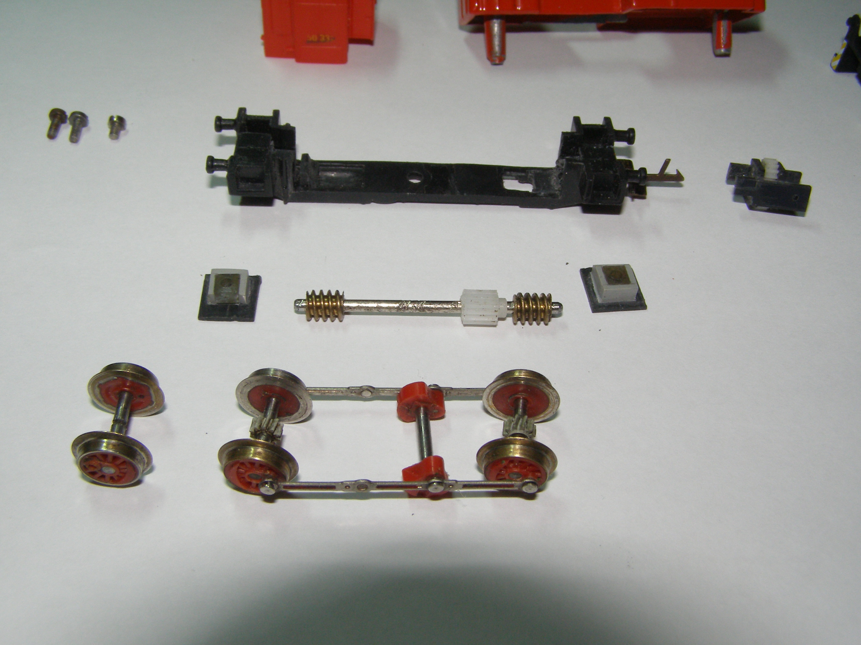

Редуктор - две одинаковые шестеренки, для которых сделан корпус:
Редуктор к тележке крепится шпилькой.
На последних фото вал с червяками - привод на колеса. Вал вставляется в подшипники - "квадратики с дырочкой", которые взял вот с этого синего электровоза из стартового набора.
Держатели подшипников вклеил в тележку.

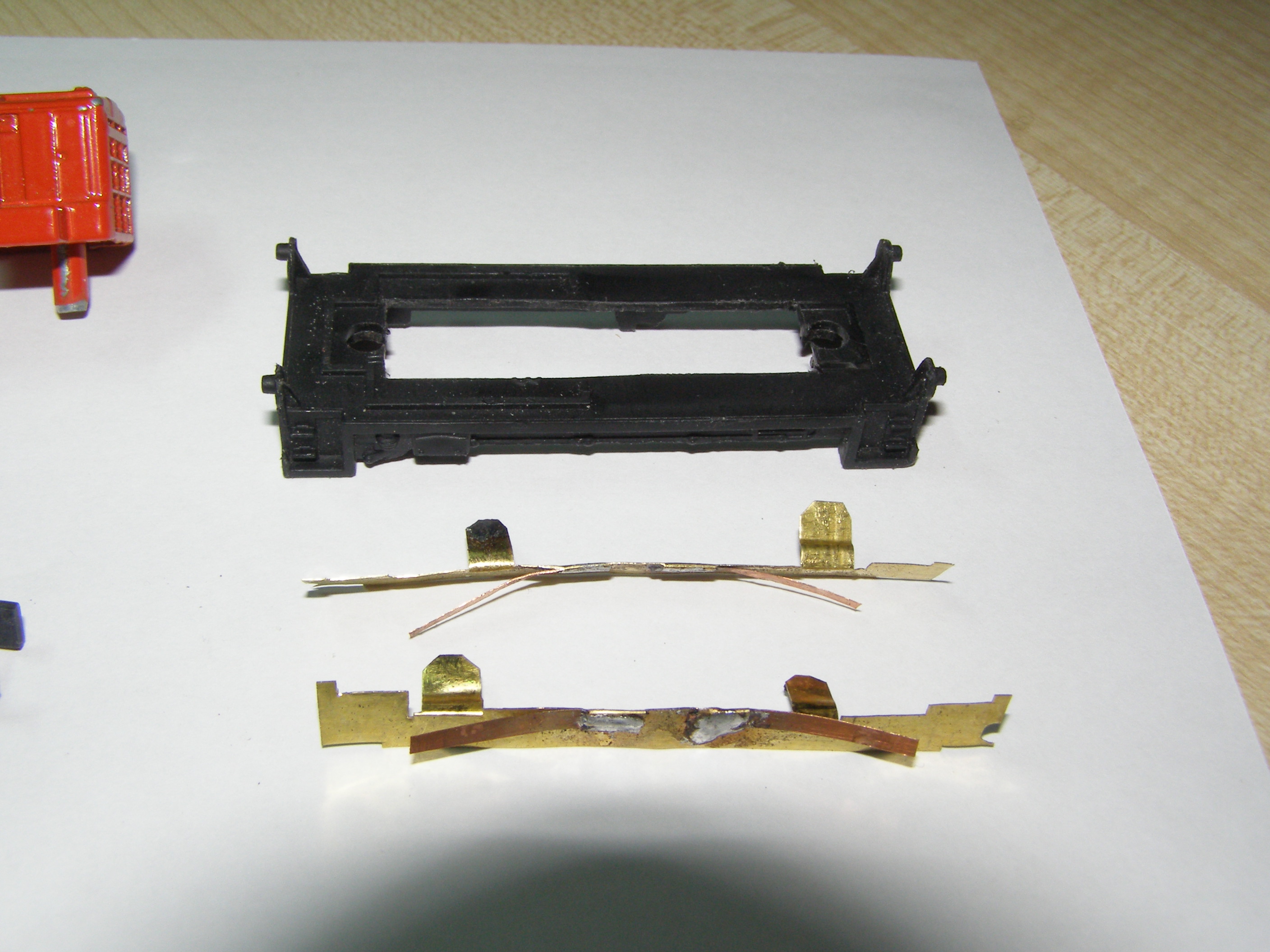

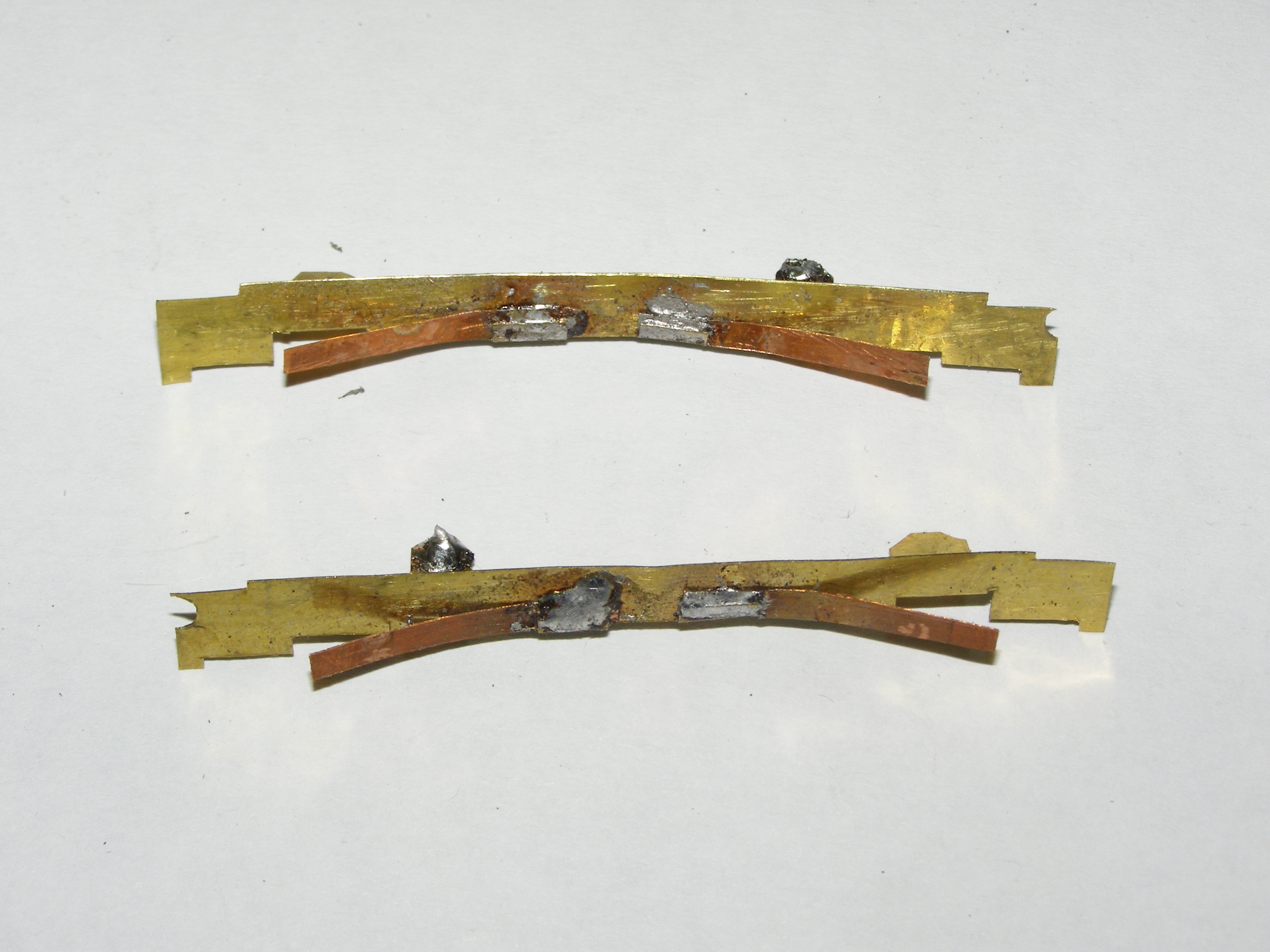

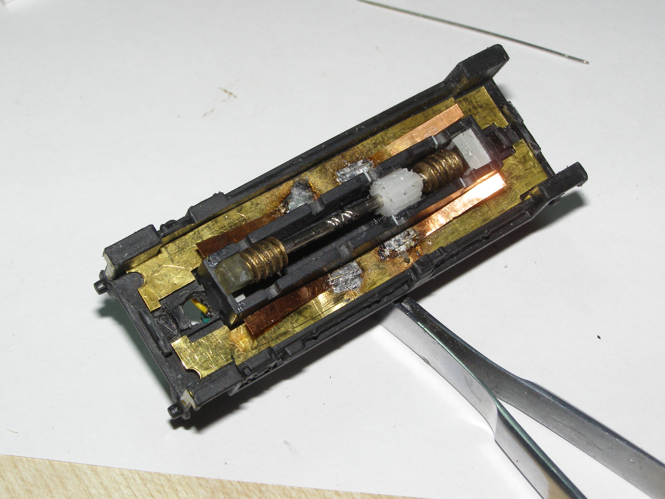

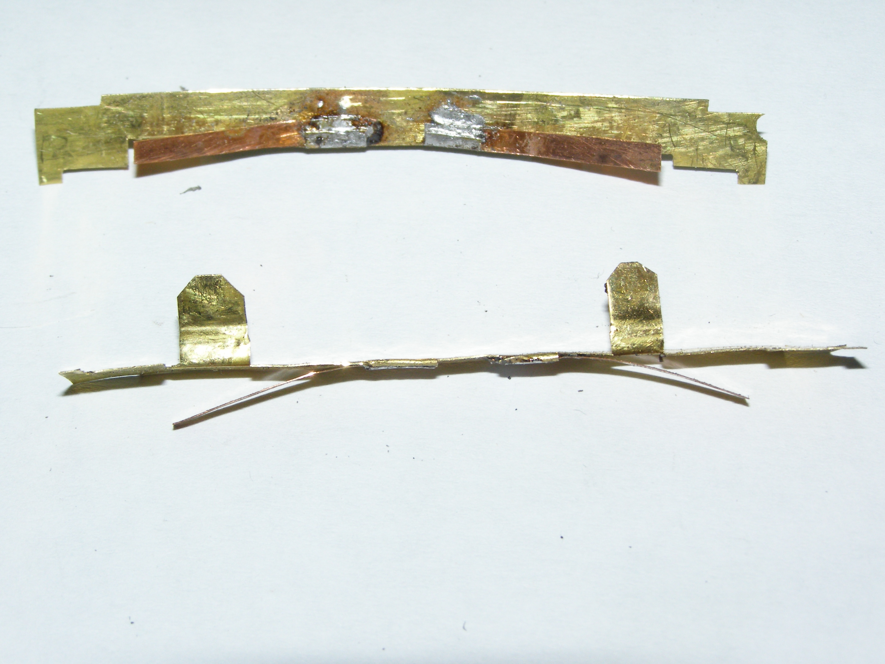

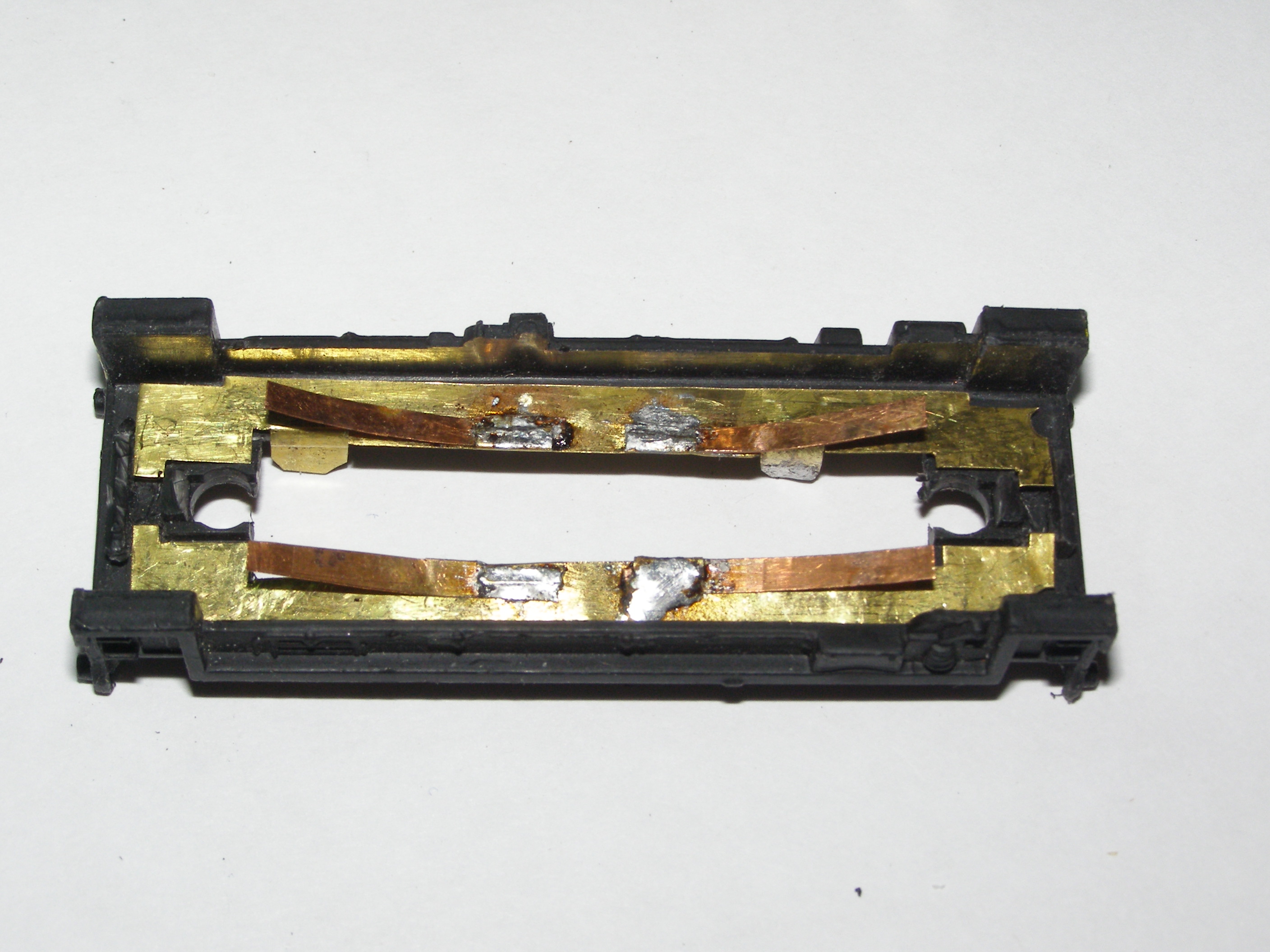

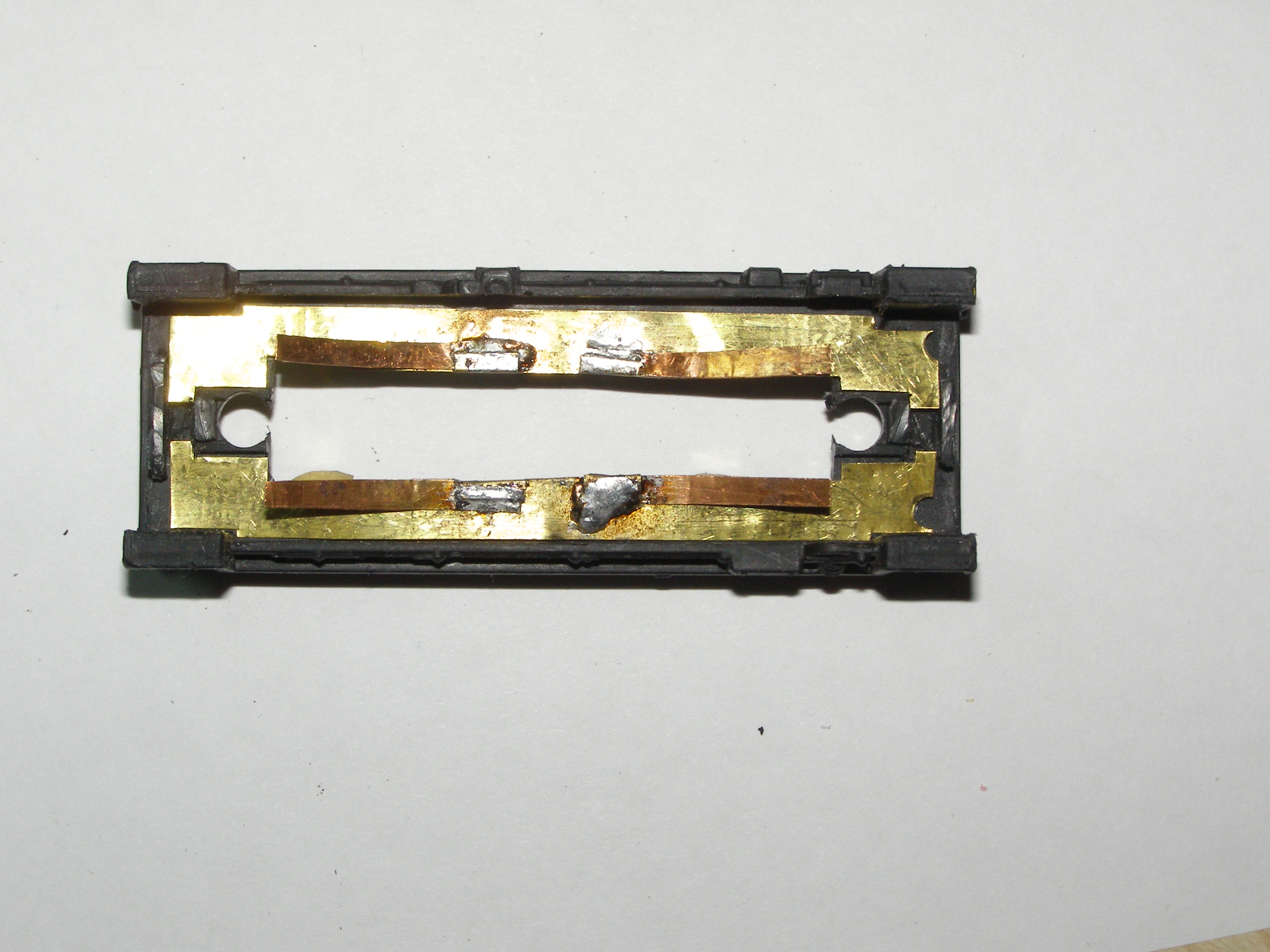

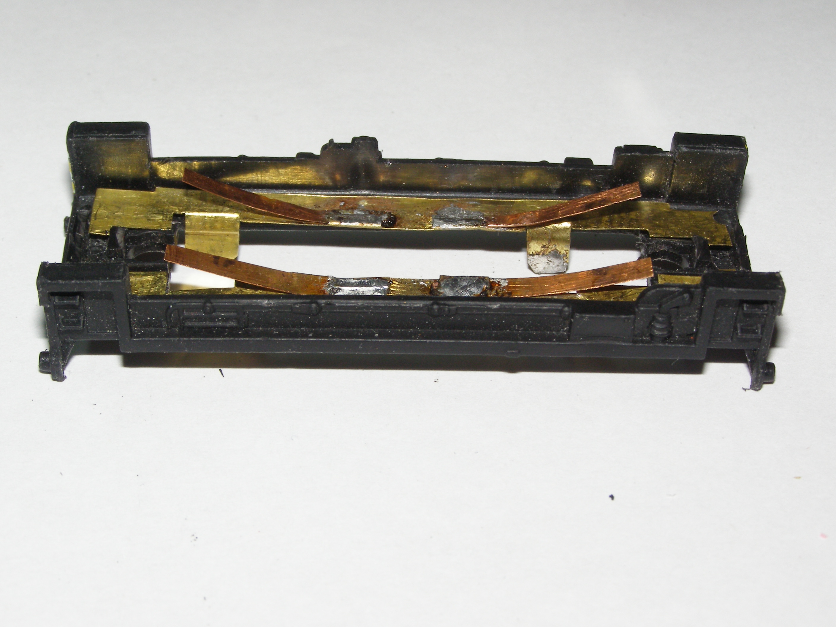

Вырезал из латунной пластинки, взятой из какого-то то-ли рубильника то-ли контактора, контактные пластины на которые припаял контакты, которые опираются на колеса:
Пластины вставляются в раму снизу. Широкий выступ сгинается на тележке, чтобы они держались, к узкому - припаиваются
провода от двигателя. Потом пластины еще притянутся крышкой.

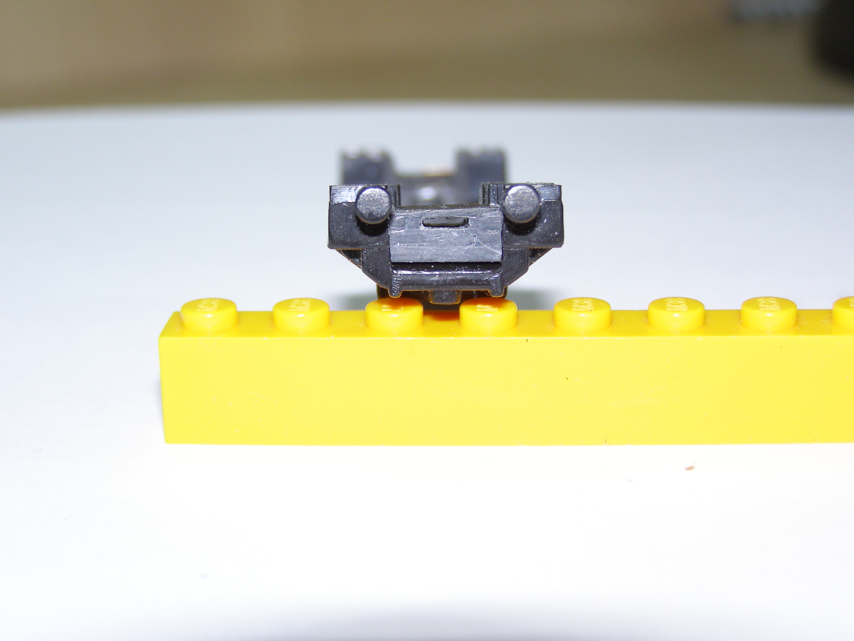

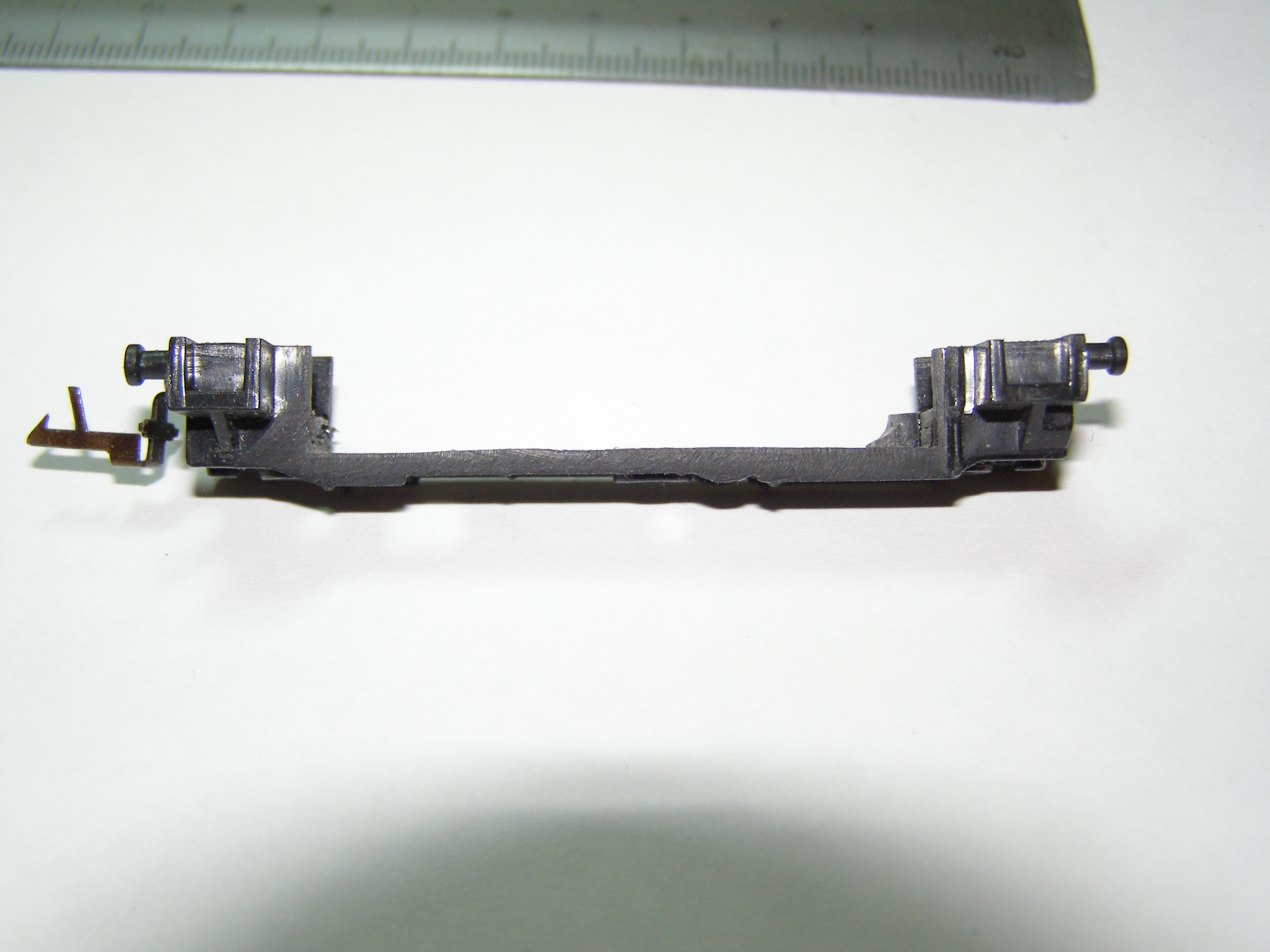

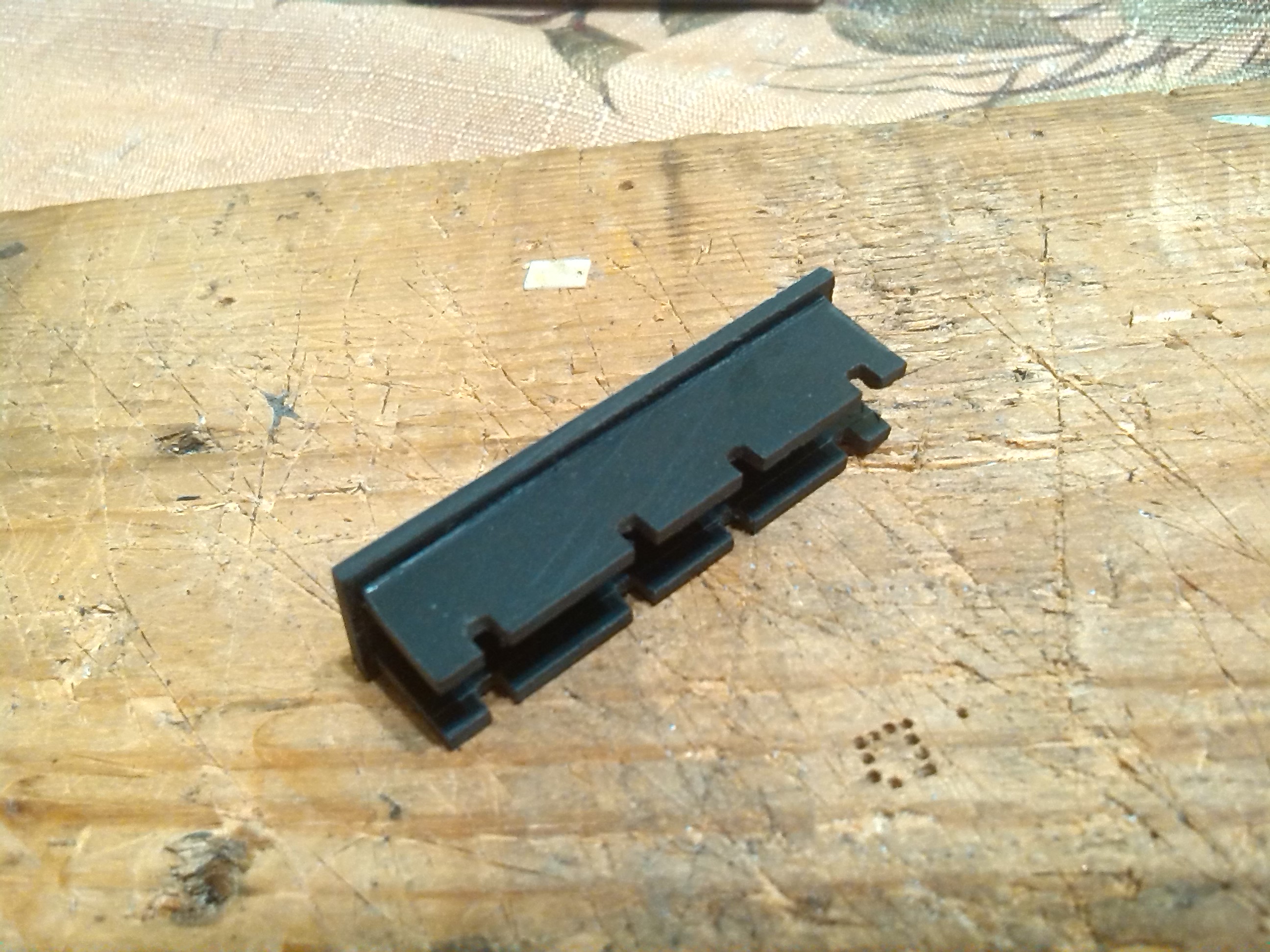

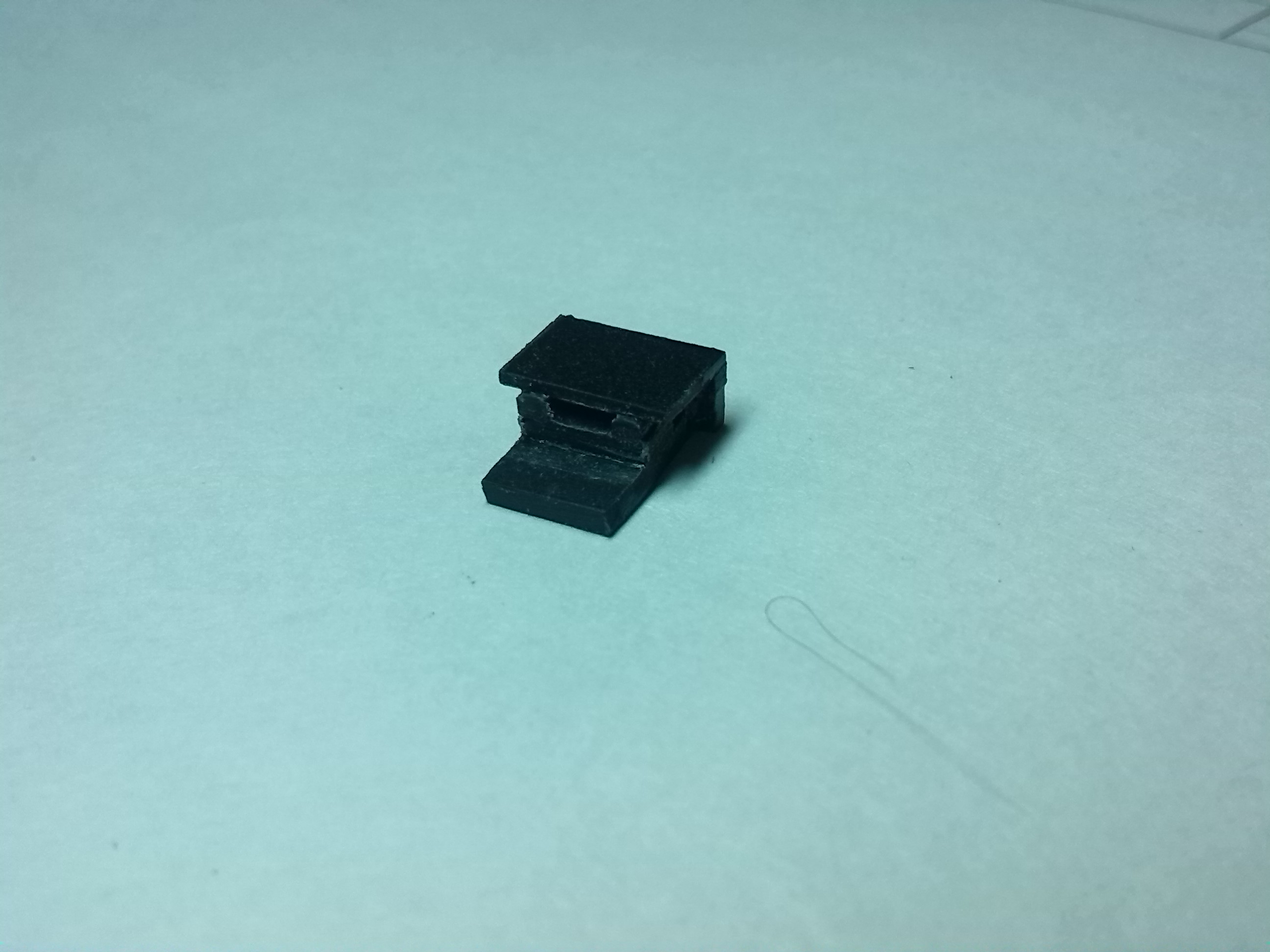

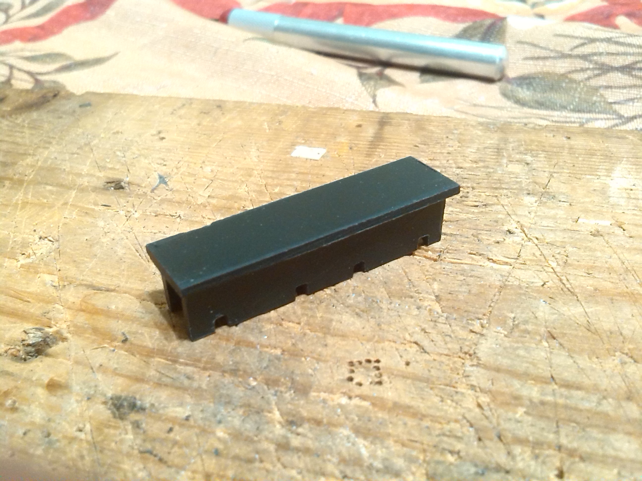

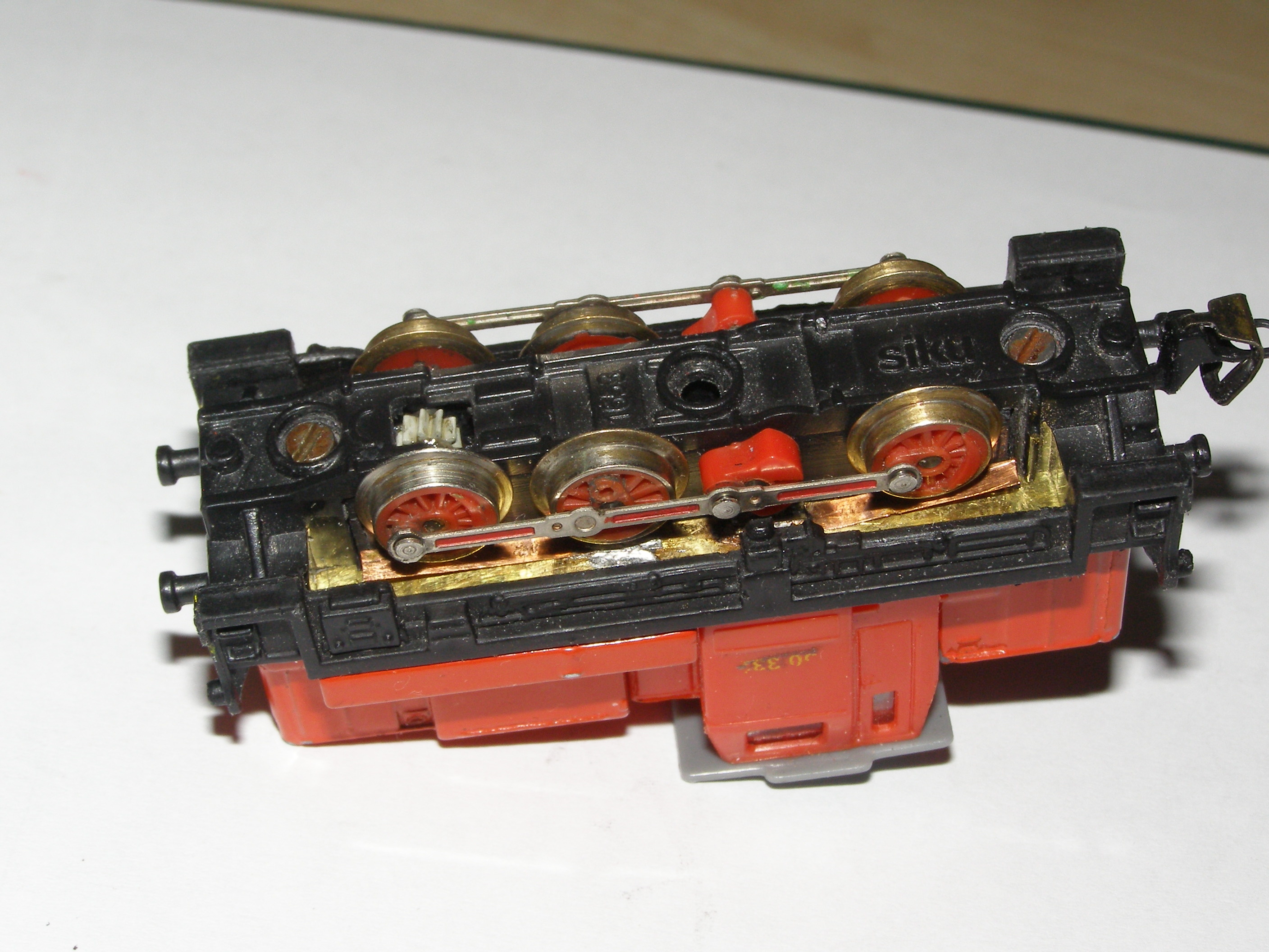

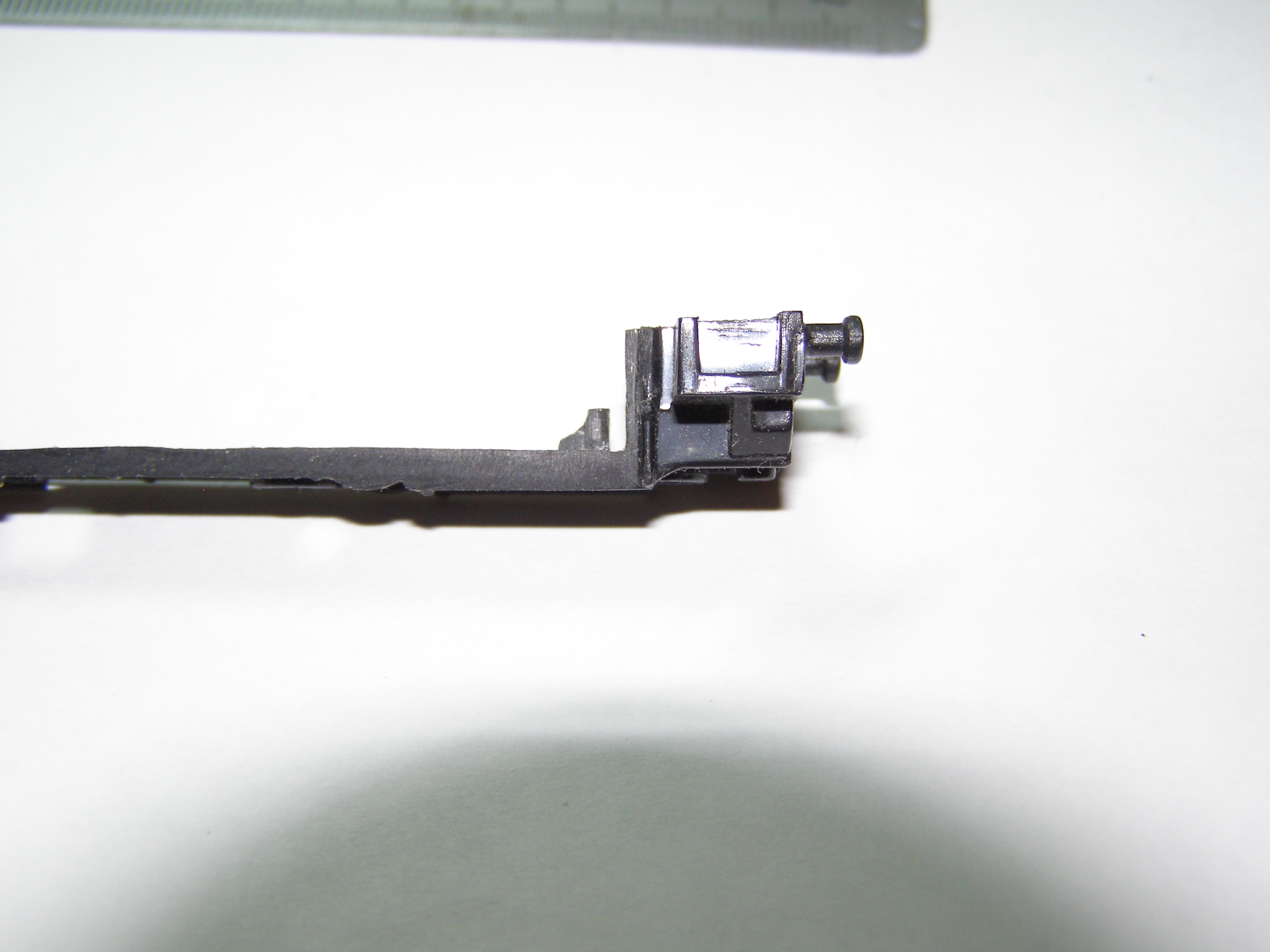

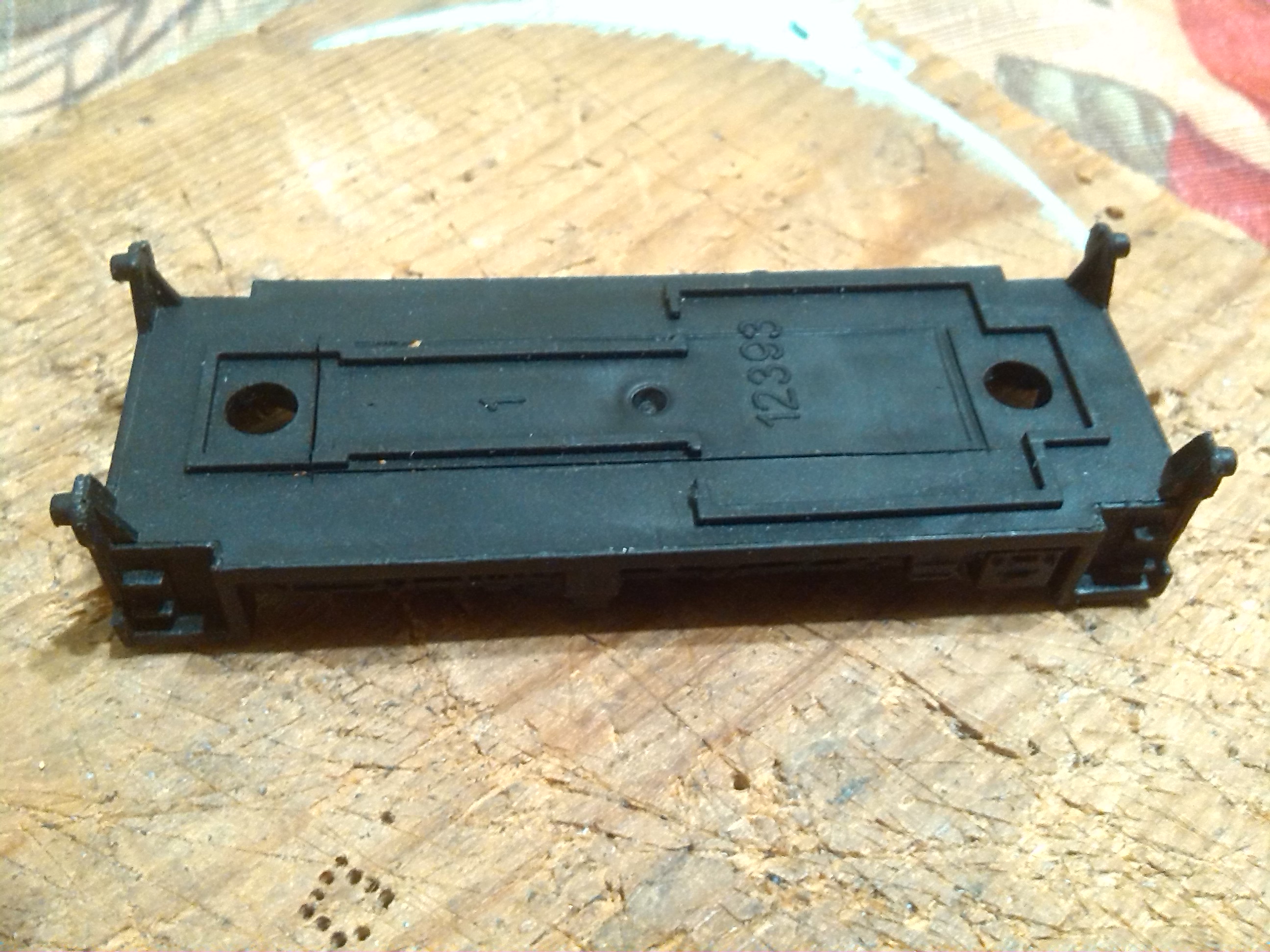

Теперь крышка.
Вообщем спилил все ненужное - все боковинки. В днище, там где будут колесные пары с шестеренками, в одном месте сделал вырез под шестеренку, в другом месте выбрал канавку под шестеренку. Так получилось потому-что толщина крышки была разная - там на крышке сделана выборка имитирующая типа ходовую часть.
Была такая
Стала такая

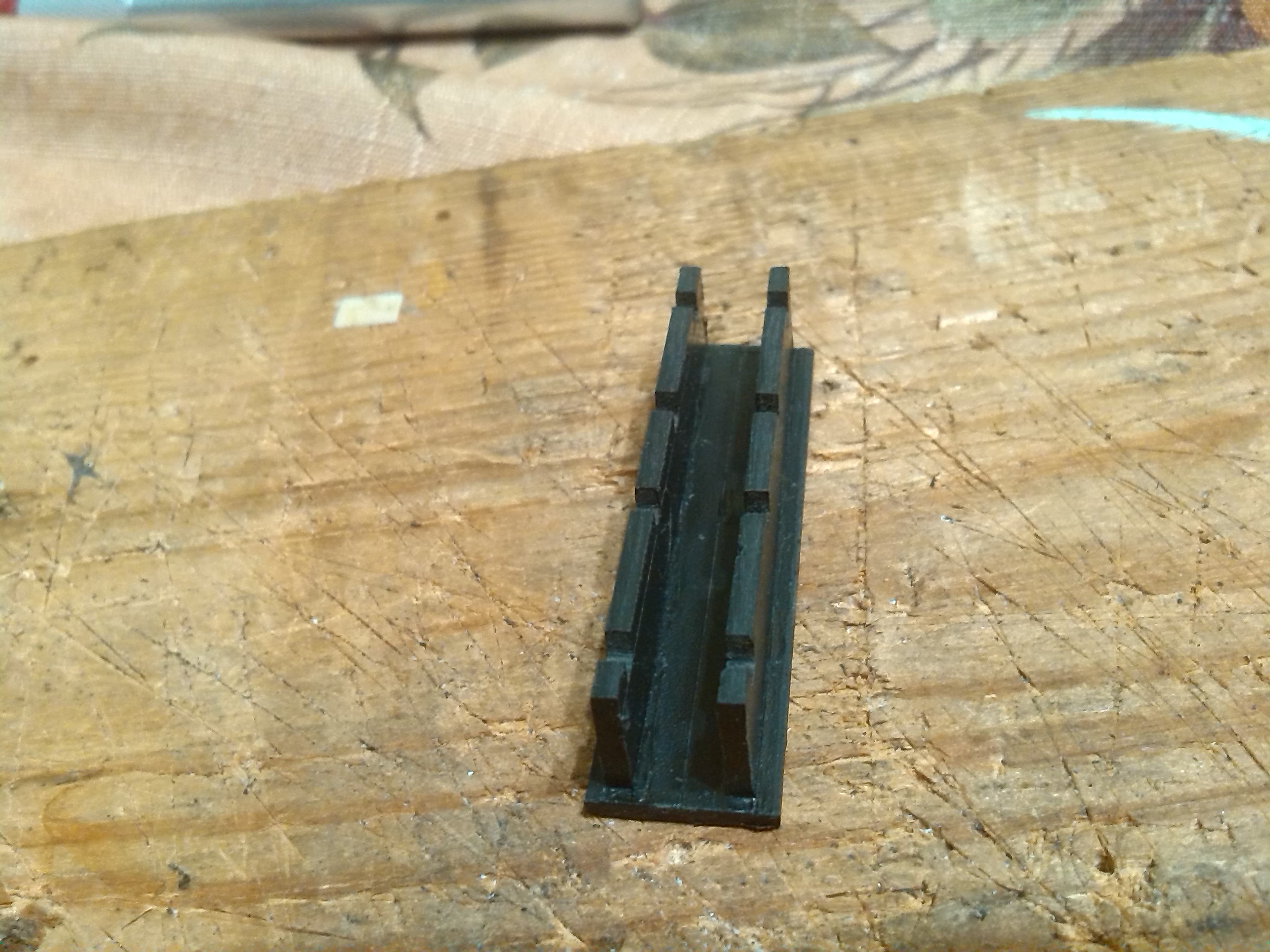

С одной стороны приклеил упор,который держит подшипник
Дальше,в свободное место между буферами вклеил опоры для крепления сцепок
Получилось вот так
Сцепки закрепил шпилькой, не самый лучший вариант, но чего-то другого в голову не пришло. Но они держаться и ладно.

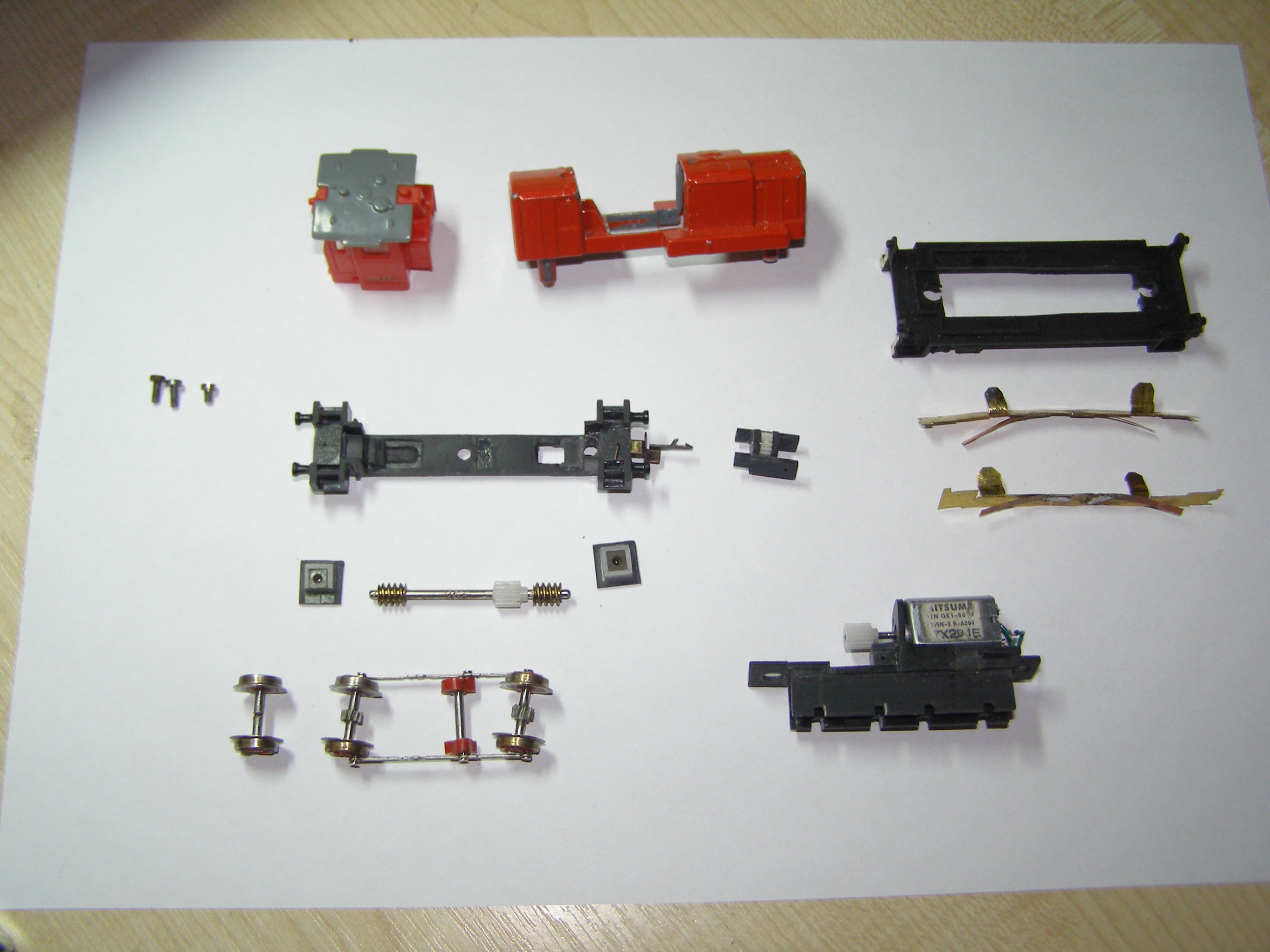

Колесные пары полностью взял с донора V-36 (как-то на Аукро купил остатки вагонов-паровозов)
Они очень хорошо подошли.
В результате проделанной работы получился такой набор

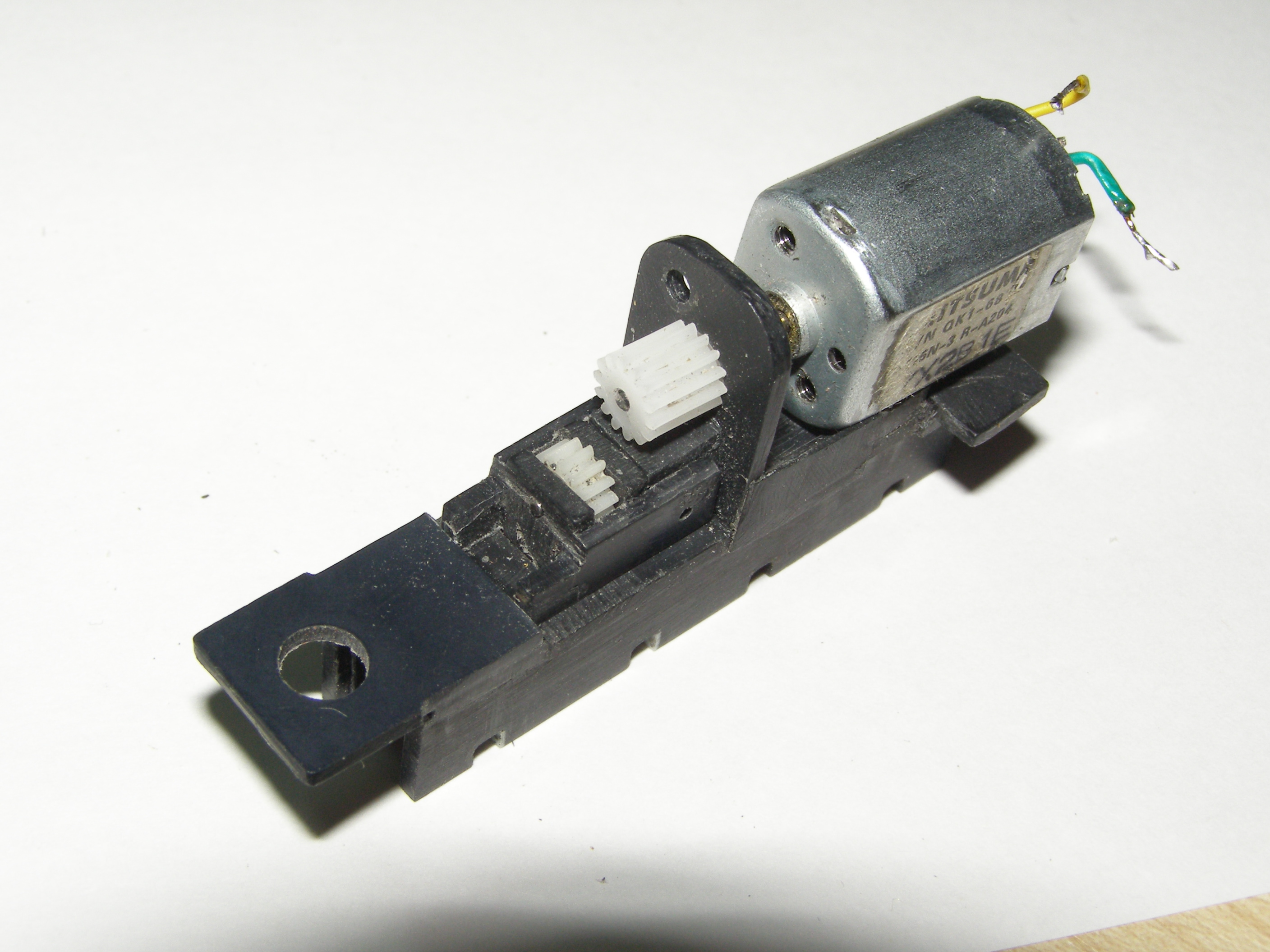

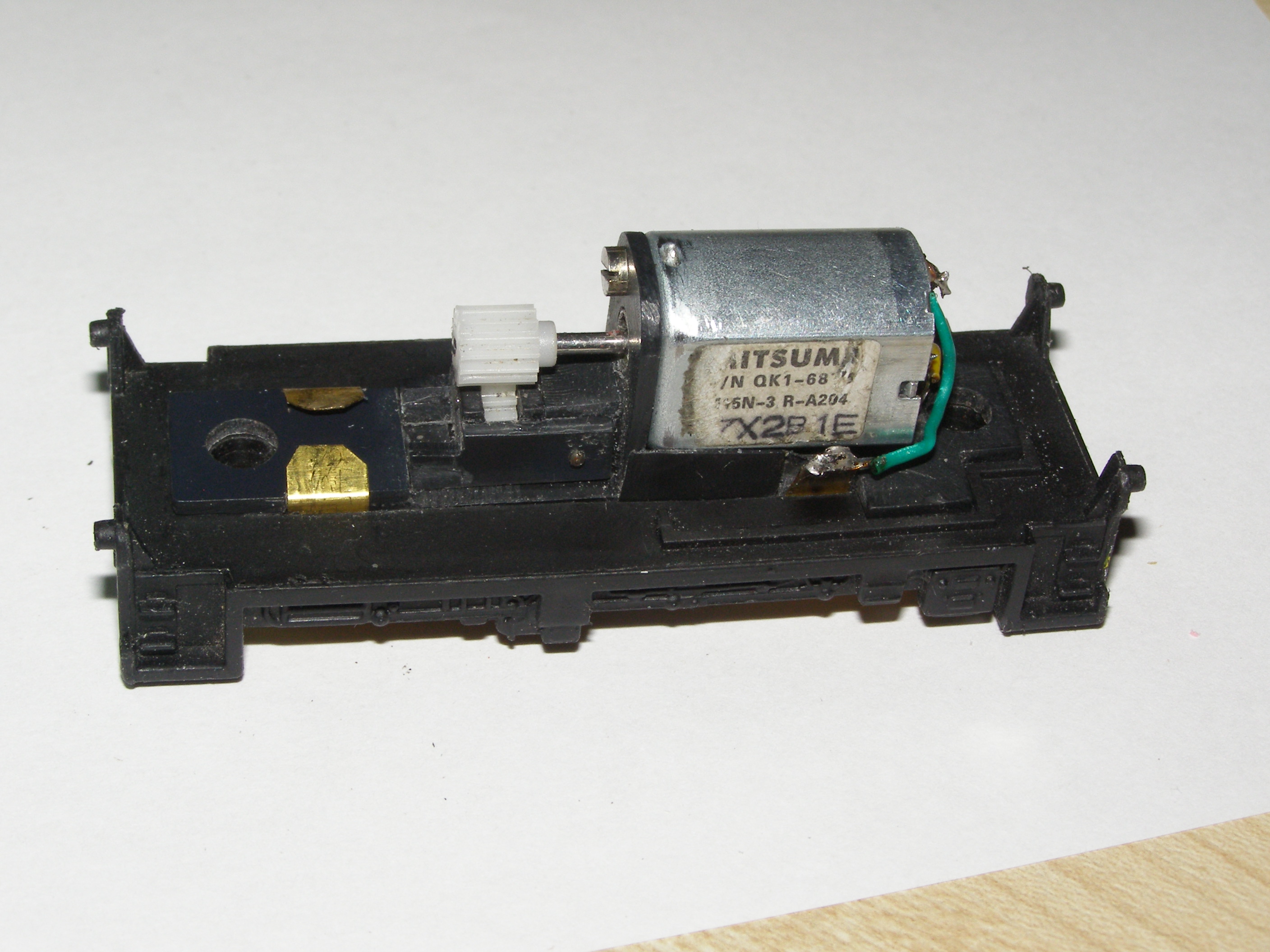

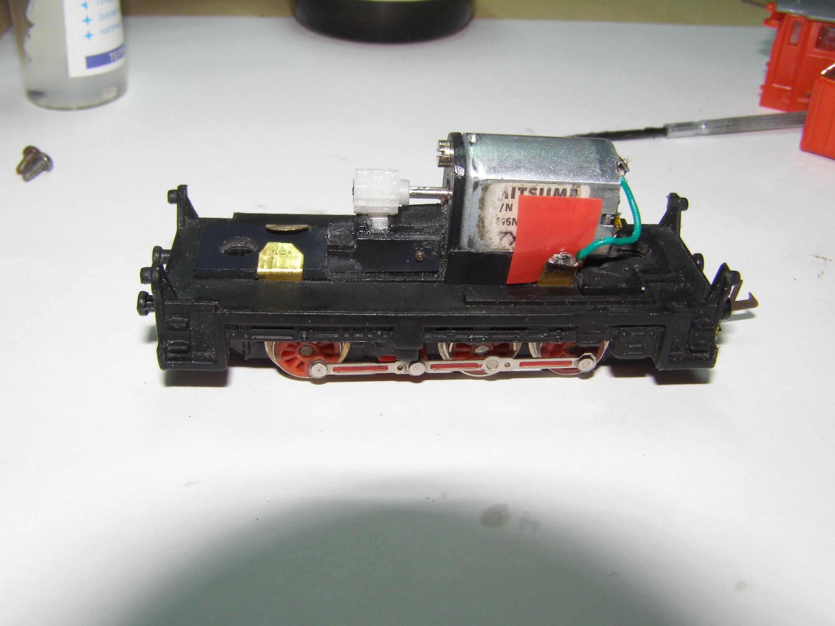

Процесс сборки: двигатель закреплен на тележке винтом, на вал надета шестеренка. Установка редуктора и закрепление его шпилькой

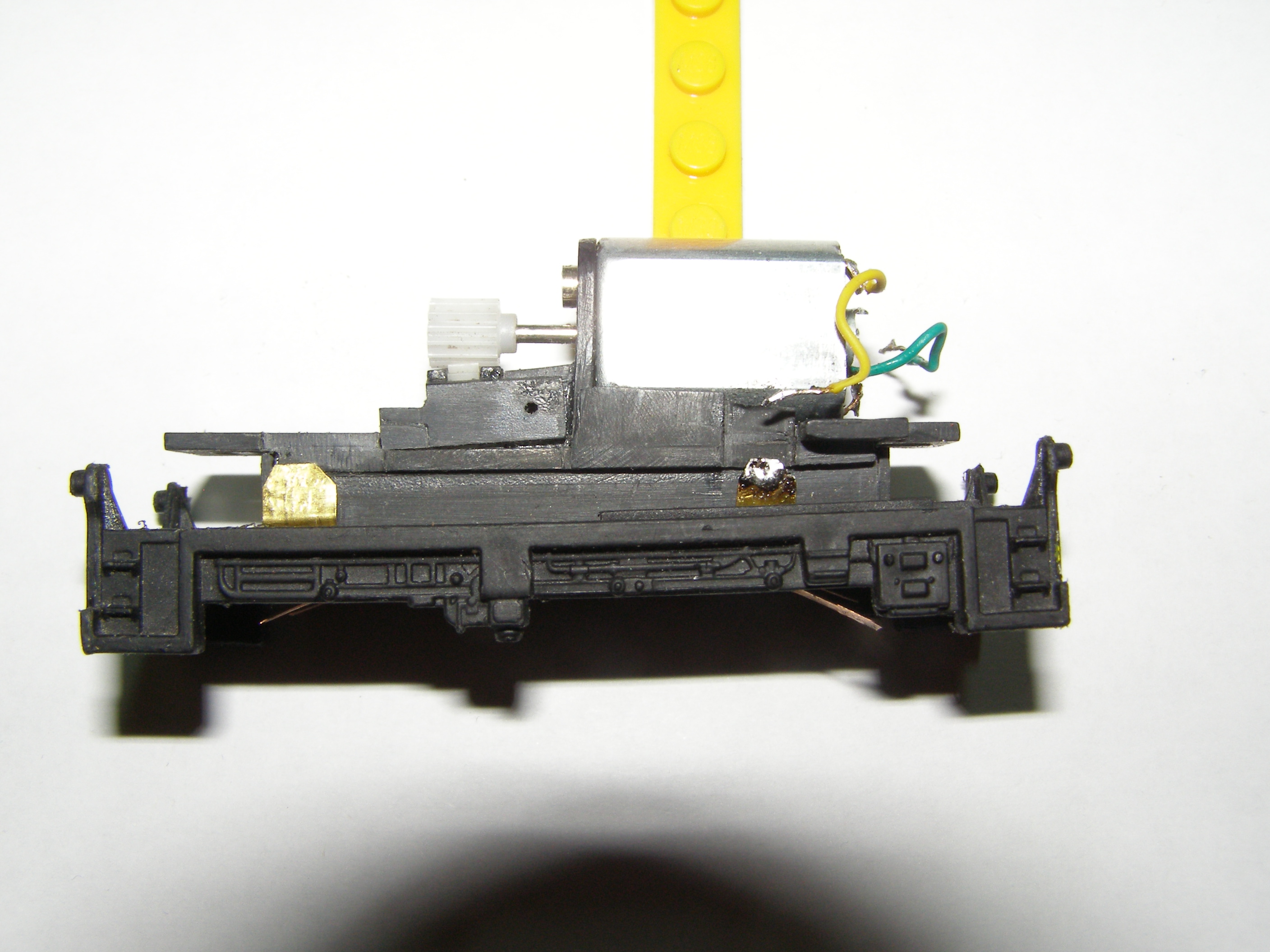

Устанавливаем контактные пластины в раму, после чего монтируем тележку в раму.
Закрепляем контактные платины на тележке, загнув широкие концы и припаиваем провода от мотора

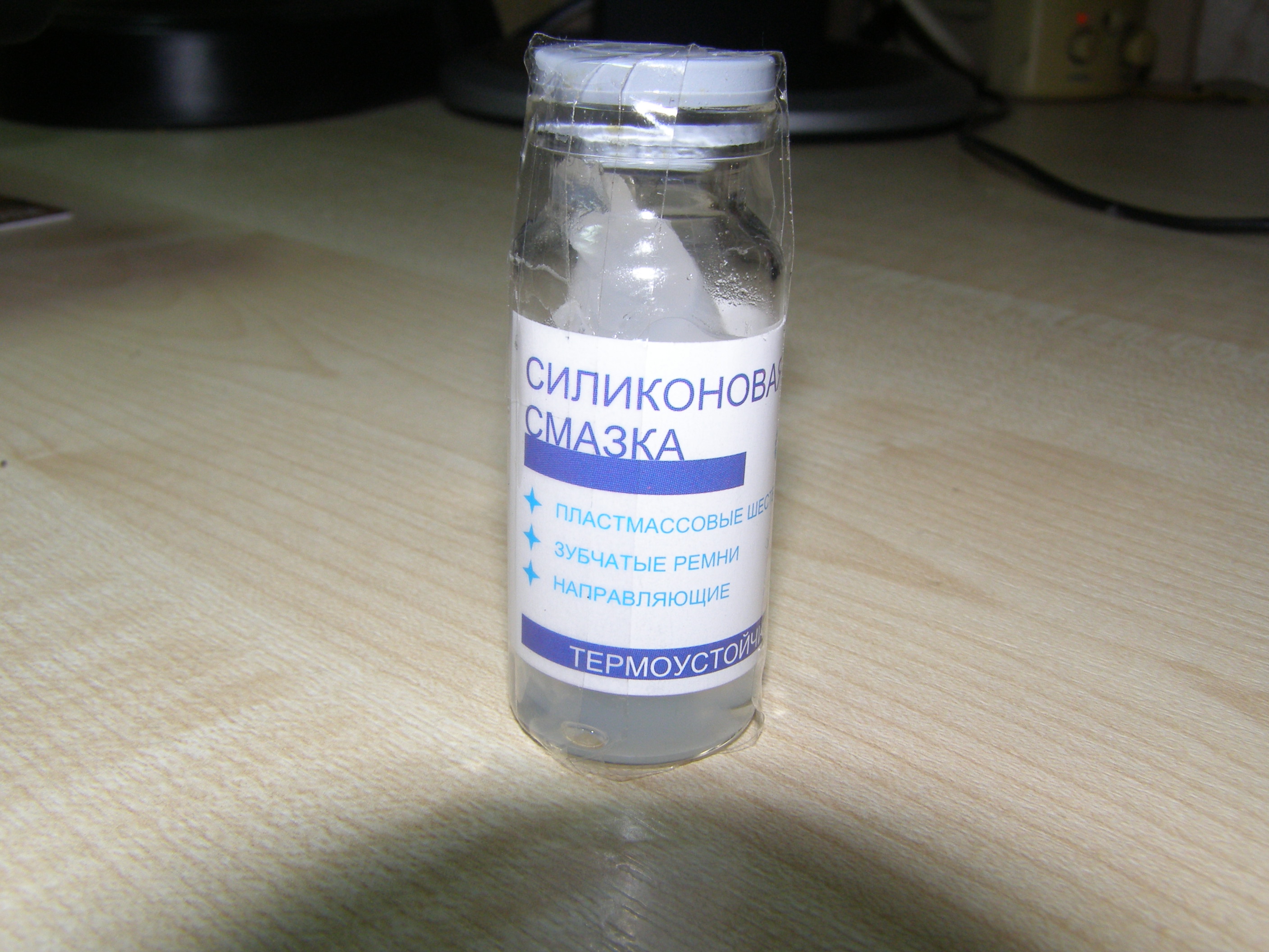

Перед установкой вала смазываем все вращающиеся детали. Редуктор был смазан ранее - оси и сами шестеренки.
Смазываются подшипники, предварительно их надо аккуратно почистить, так как там внутри маленький металлический шарик. Также смазываются червяки и шестерни колесных пар. Я использовал вот такую смазку
Купил в магазине радиодеталей. цена 48 грн. Смазка для приводов в магнитофонах, видеомагнитофонах и т.п.
После смазки устанавливаем вал на место

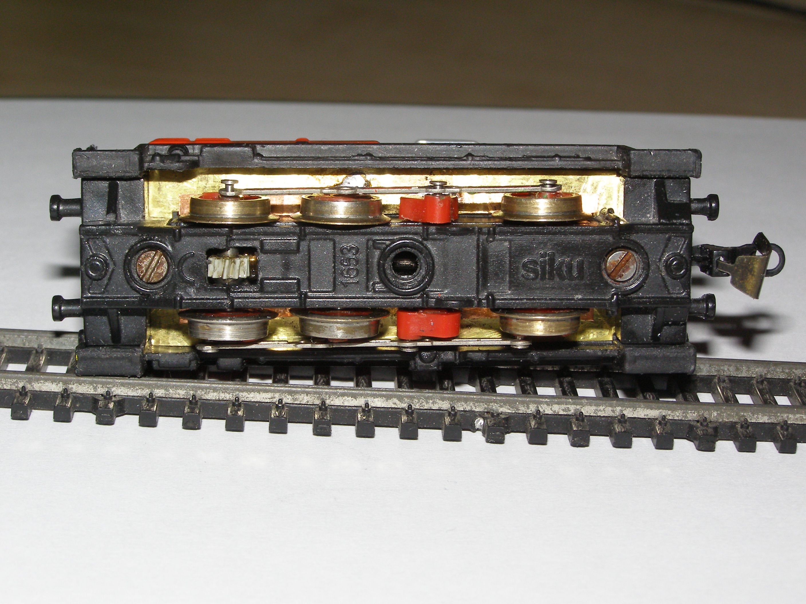

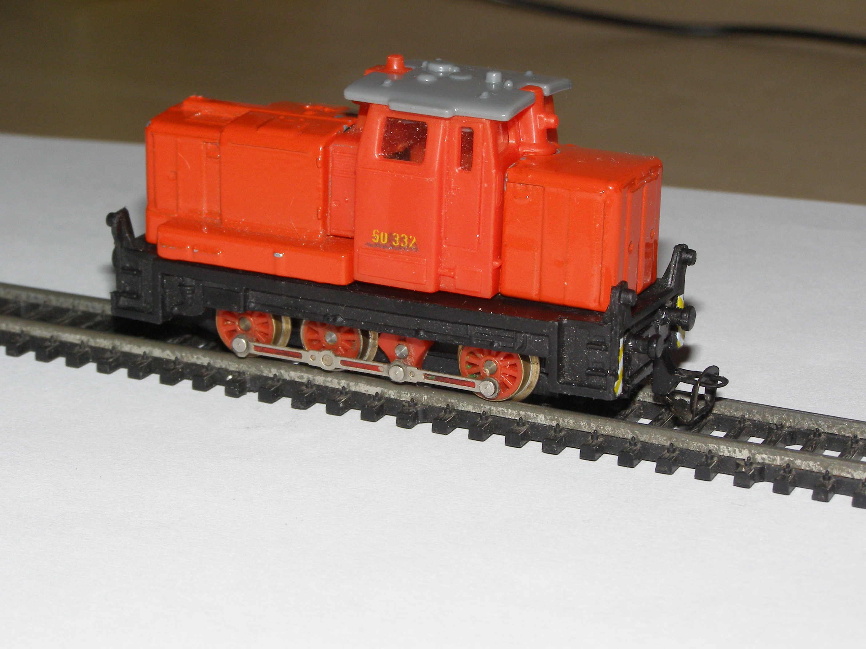

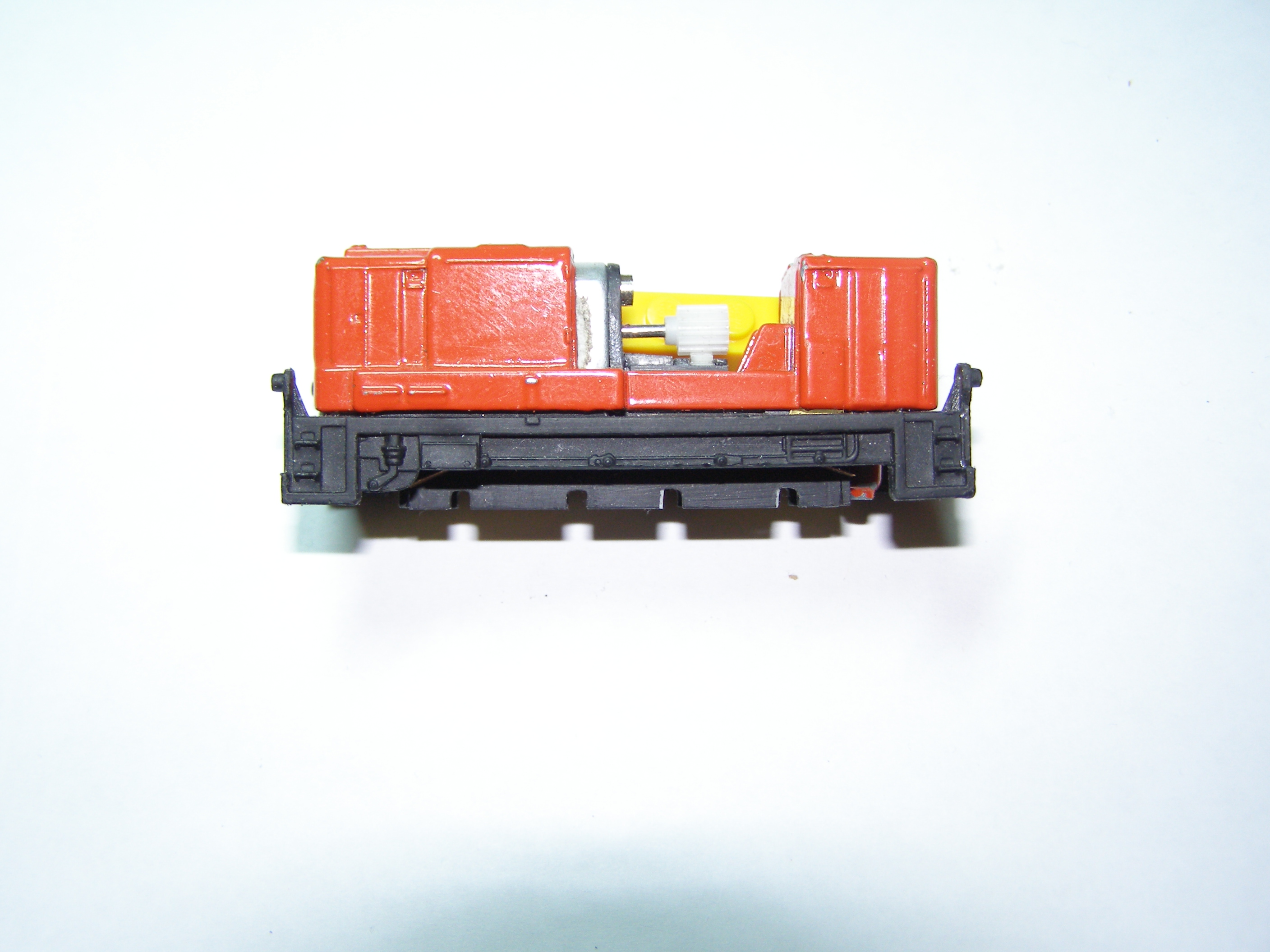

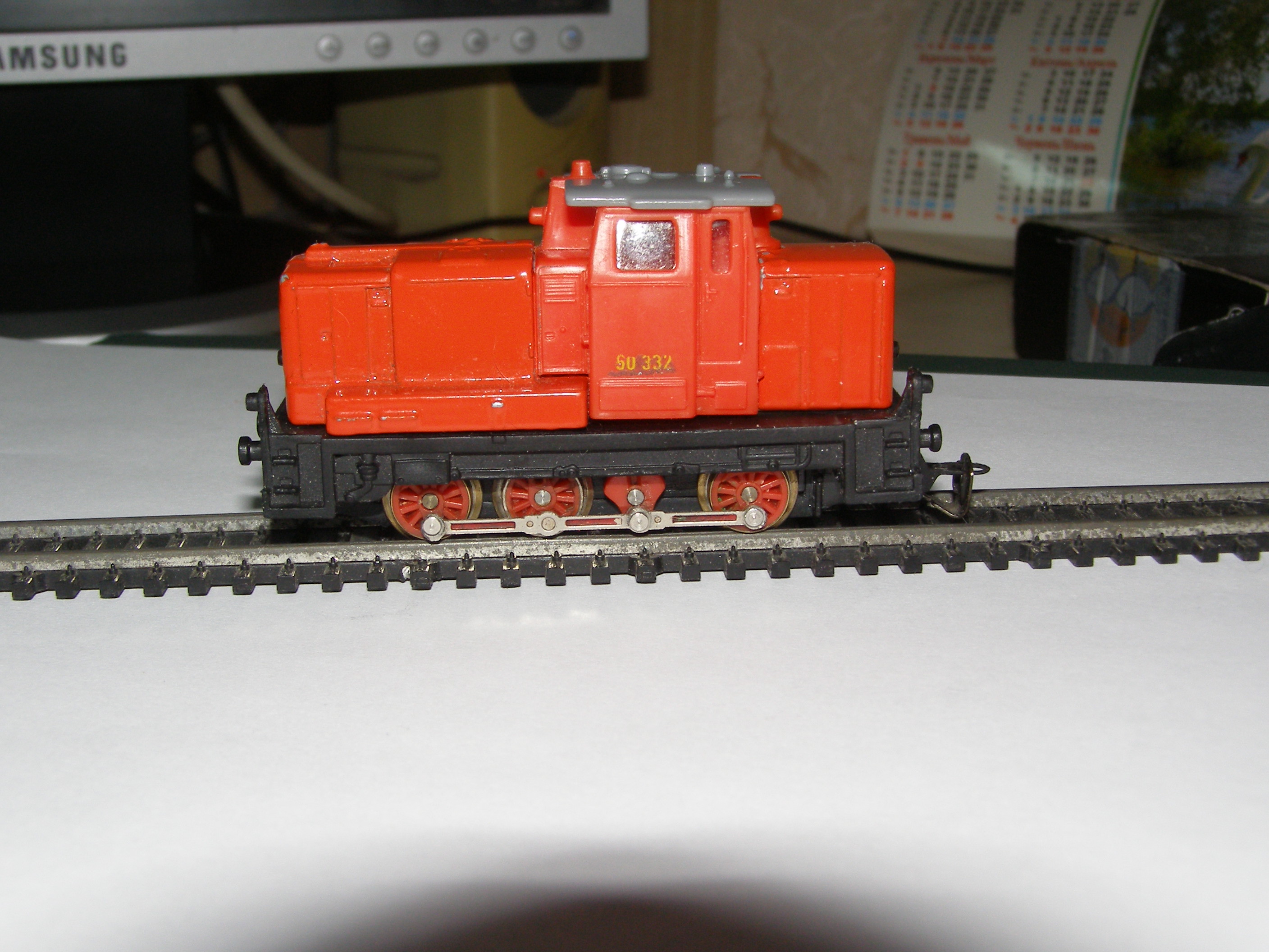

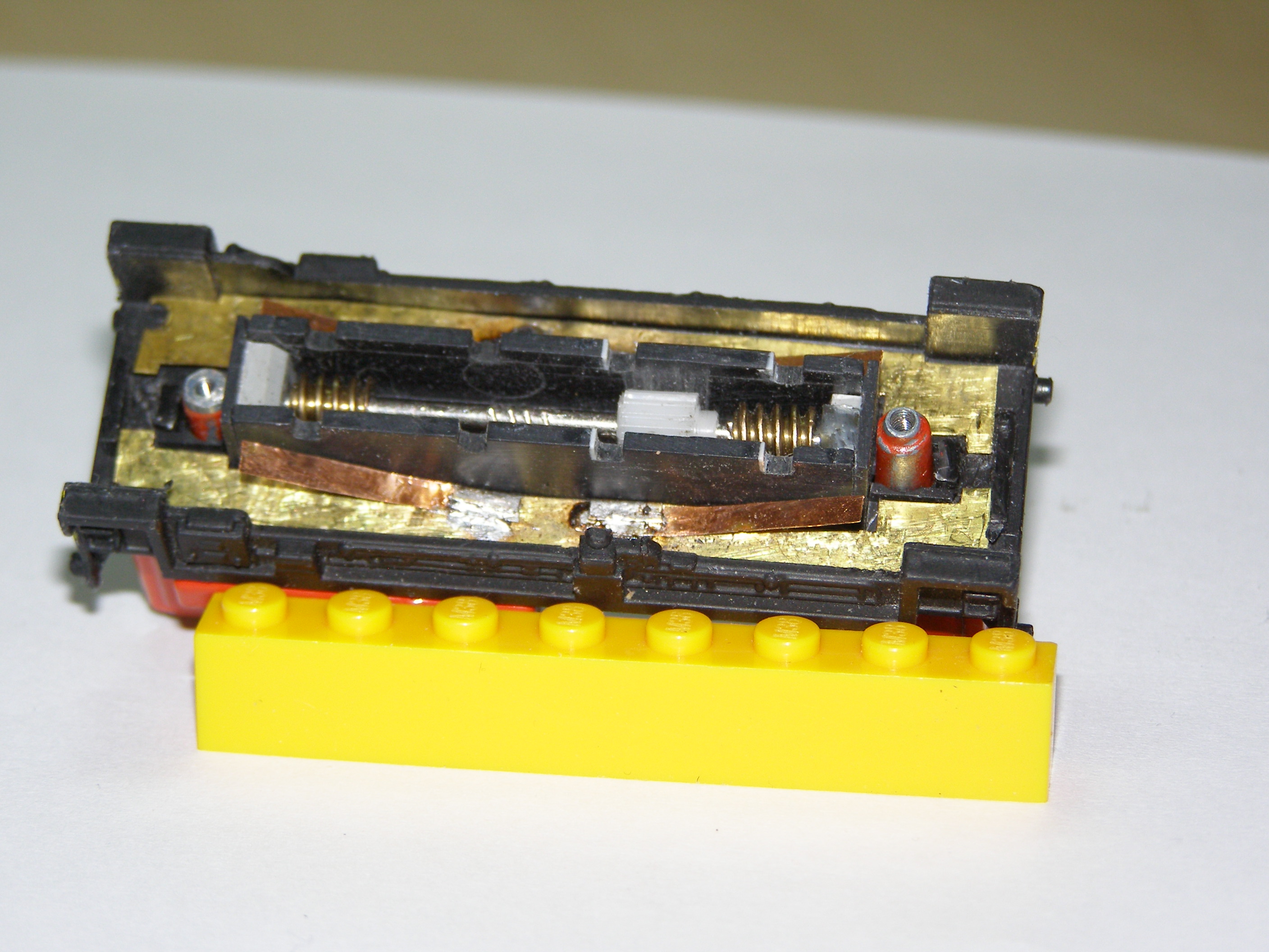

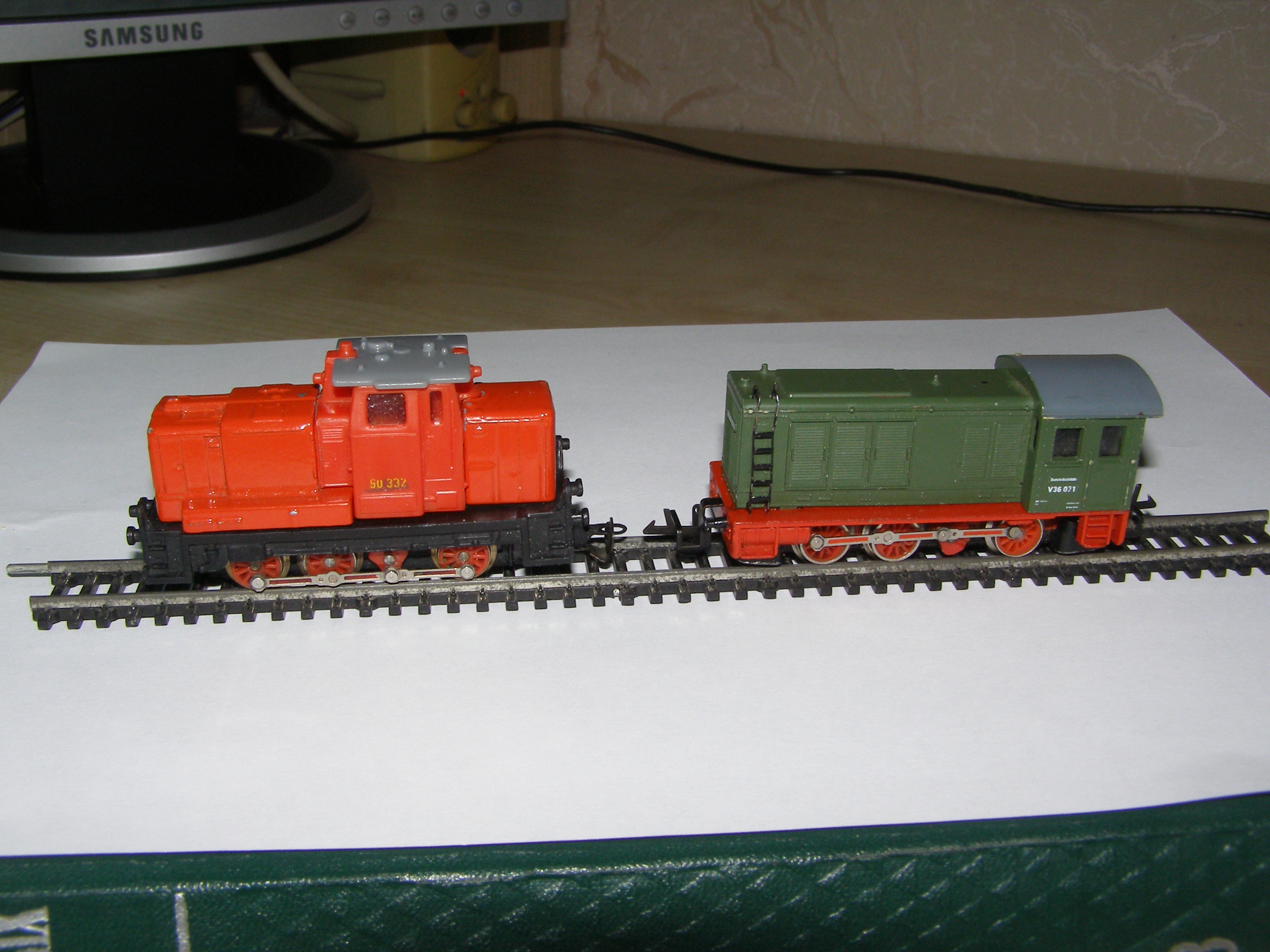

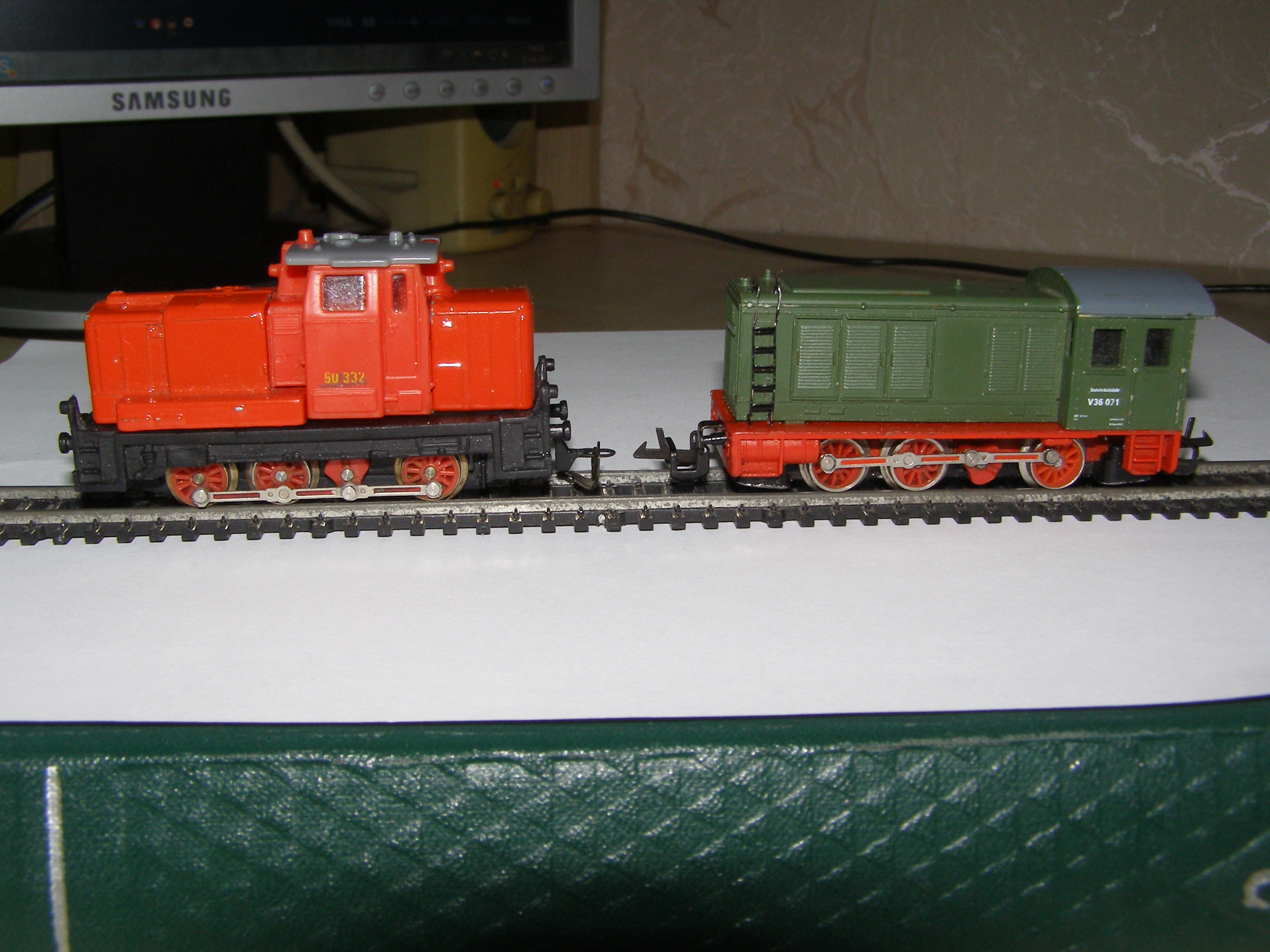

Ставим колесные пары, закрываем крышку, завинчиваем винты. В результате получается вот такой локомотивчик.
Забыл одну вещь: перед тем как надеть корпус надо проложить между мотором и контактами, где припаяны провода от мотора какой-нибудь изолятор,чтобы не замкнуло.

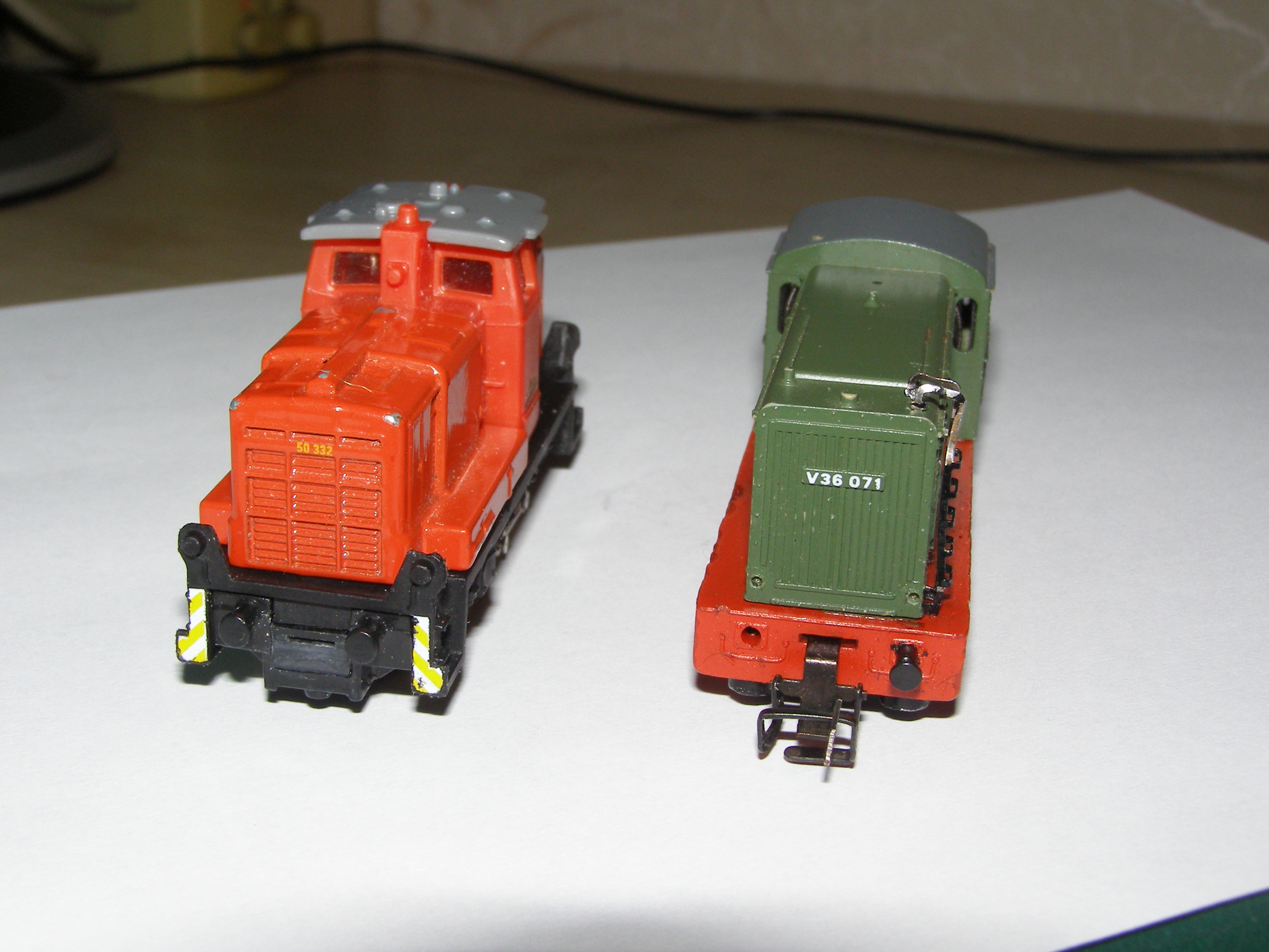

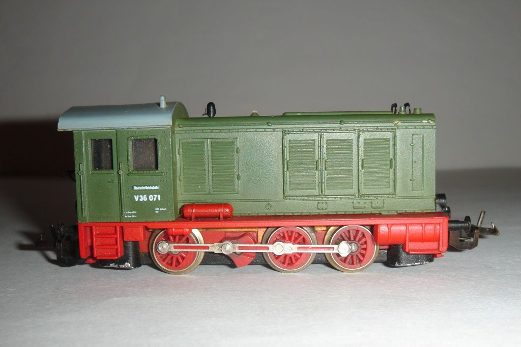

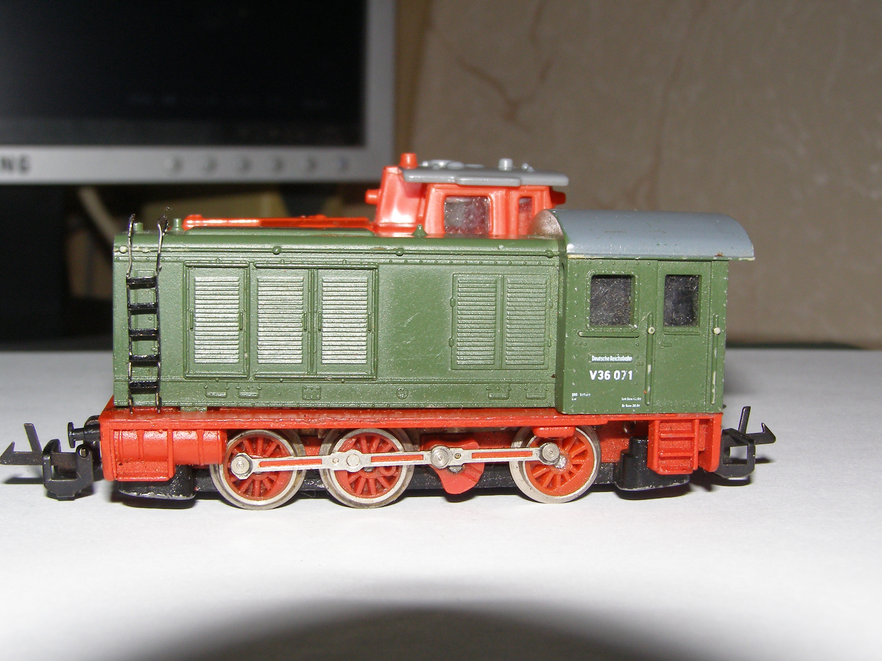

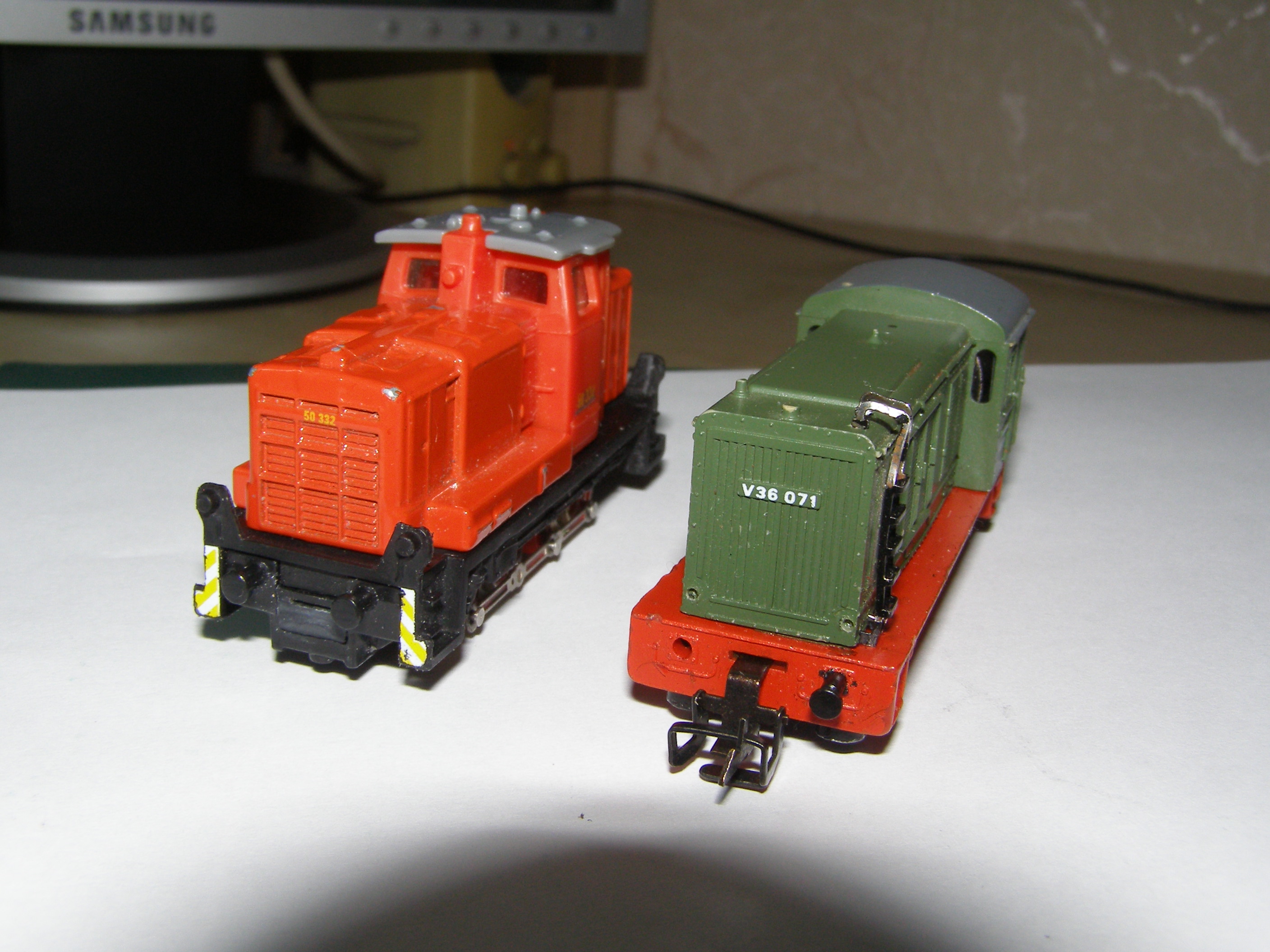

Для сравнения с тепловозом V-36
По рельсам бегает отлично. Благодаря смазке практически не шумит, приятно так шелестит.
Поручни не делал так как их крепить надо в металлический корпус, еще не придумал как.
Свет тоже не делал,так как у тепловоза фары расположены на раме и туда ничего не вставить. Можно попробовать сделать верхнюю фару. Также можно детализировать крышу. Но пока эти не занимался.
Вот в общем и все. Хочу услышать Ваше мнение по всему этому .
