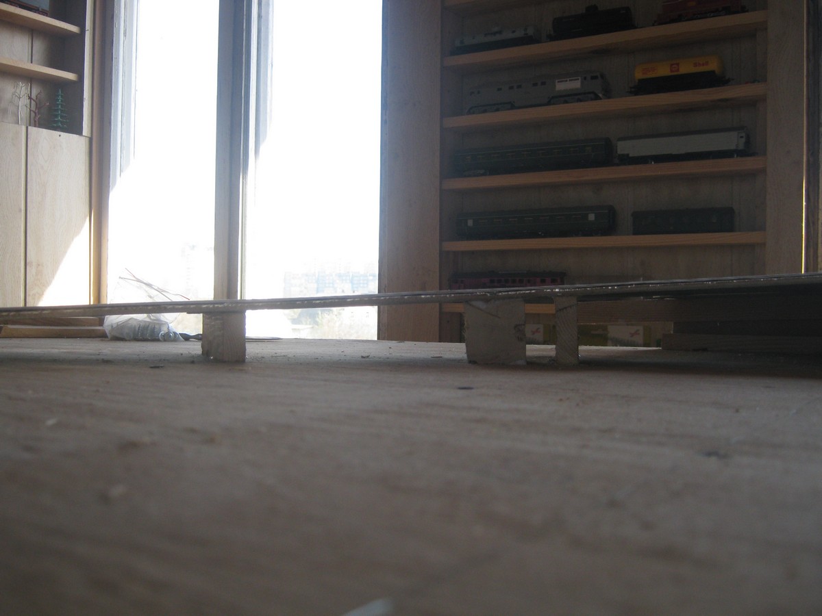

Пока получается так.Stinky писав:... посмотрим что получится у ЮрСаныча.
Закрепил внутренний радиусный участок левого фланга. Это участок был обклеен гофрокартоном ранее и после полной полимеризации обильного количества ПВА фанера несколько деформировалась. Подлечил. Далее вырезал из фанеры новый участок внешнего радиуса, рассчитанный под флексы. Тоже закрепил и заклеил картоном, сколько успел...

Не заливал, а тщательно наносил слой клея на ВСЮ поверхность, хотя изначально тоже мыслил клеить точечно.Stinky писав:А зачем обильно ПВА заливать?Я крепил картон точечно.
Поясню.
Вся фанера, использованная на макете, Б/У и одна сторона была покрашена во времена предыдущей жизни. Эту сторону пустил вниз. Сплошная пропитка клеем верхней части и кромок призвана создать защитную плёнку и уменьшить деформации от перепадов влажности.
