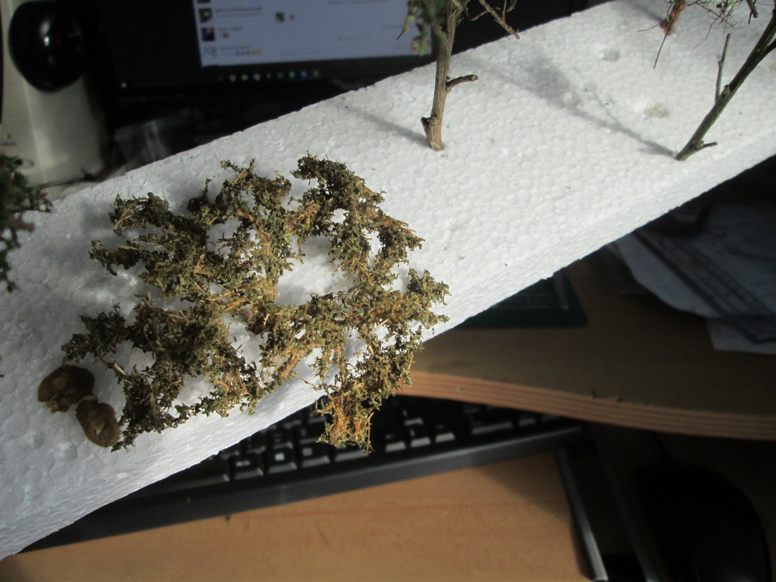

решил испробовать кустарную присыпку на кустике
это была давно сделана заготовка с проволоки кустарникого деревца после обрезки лишней проволоки и обсыпки мелкими опилками ипользовал лен, для придания пушистости веток вот так вышло использовал кустарную присыпку оливкового цвета, сразу понял что перебор
ну не понравился мне такой вид. потому решил малость подобрать

именно что перебор. показалось что мало и продолжил. опять же на теже граблинаступил что и при первом дереве. ну и опять же скорее всего надо было подождать дня. а то уже в сумерках работал на улицеT-1000 писав:По моему предыдущие были лучше, может не густые?

Re: Это мой макет!
при дневном свете выглядело так
решил попробовать растормошить его, чтобы убрать эти камушки
слева уже обработанный участок (для сравнения) ну и в итоге вышло так, думаю что вид уже получше стал
