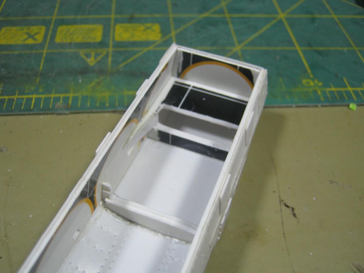

Обозначилась общая компоновка "Заамурца".

как под него точились полушария )))))))))) удобная гусеница )))))

Nef писав:как под него точились полушария
Да, отлично подошли, только сделал я немного неправильно. :oops:
Дубль 2. Башни переделаны.
