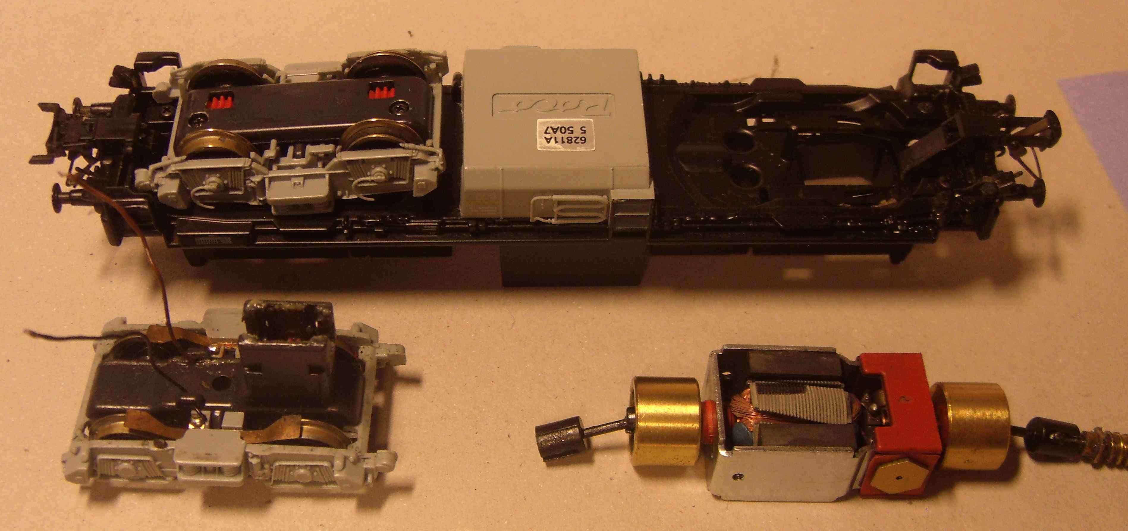

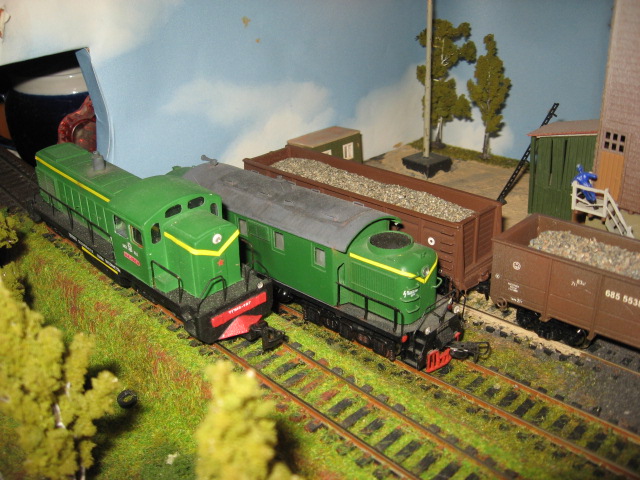

Интересно. Вопрос по тгм-40. На сколько точно, подошла ходовка от V100? Я на свой тгм-40, делал самодельную ходовку на одну телегу и токосъем с обоих телег. Всё упиралось в подкапотное пространство. Точнее в его отсутствии.
fonzenger
Повідомлень: 310
Имя: fonzenger Юрий
Re: Мои самоделки и не только. СЖД в НО.
Повідомлення fonzenger »
Nef писав: На сколько точно, подошла ходовка от V100? Я на свой тгм-40, делал самодельную ходовку на одну телегу и токосъем с обоих телег. Всё упиралось в подкапотное пространство. Точнее в его отсутствии.
Я укорачивал раму от 110-го. Привод тоже был на одну телегу, токосъем с двух. Для привода использовался мотор от ТТ-шного локомотива. Тогда у меня небыло маленьких моторов что бы уместить под капот. Недавно я делал ТГМ3 так же на базе 110-го, так там уже стоит маленький двигатель посередине под капотом и привод на обе телеги.

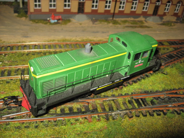

У меня в планах тгм4 и тгм6. Тоже думал над 110. Вопрос по производителю. Как я помню, у Пико кп переставить можно. У того же фляйша, такой возможности нет, мы с Артёмом Джаналиевым, обсуждали доноров и поняли, что фляйш не изменить в межосевом. Только боковины телег под него подгонять. Или я таки заблуждаюсь? И можно ли фото тгм3? Уж очень они мне по душе все. Да и по теме обоих моих макетов, все идеально подходят.

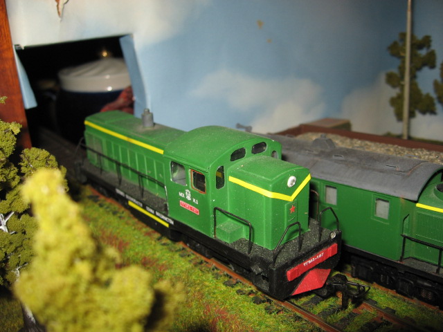

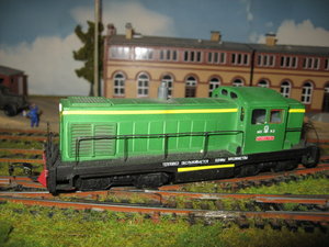

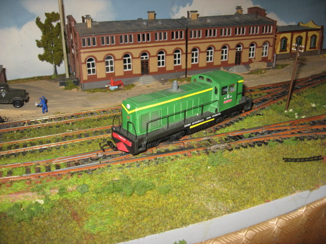

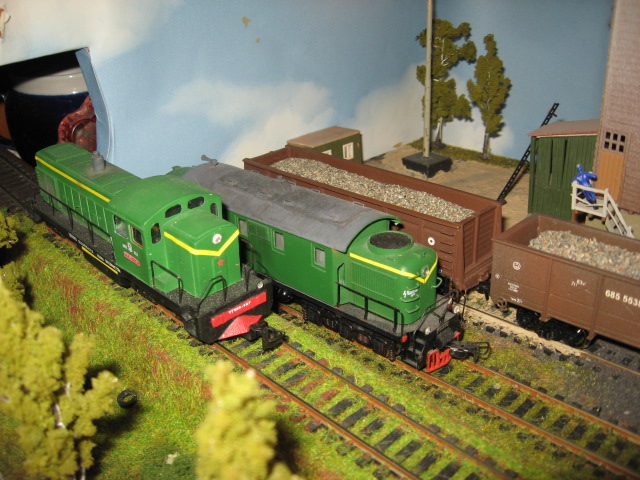

С ТГМ3 история такая. После значительного увеличения промзоны на своем макете назрела необходимость в небольшом промышленном локе. Сразу скажу что вопрос копийности меня не слишком волновал. Нужен был узнаваемый промышленный лок. В результате за два вечера был построен ТГМ на базе 110-го от Пико. Габаритные размеры соблюдены. Рама и тележки остались без изменений так что межосевое и межшкворневое не совпадают. Деталировка минимальная. Стоит двигатель от Гютзольд. Установлен звуковой декодер. Теперь вполне узнаваемый малыш отлично справляется со своей работой)) :roll:

отличная модель вышла. Часто вопрос копийности отпадает, при отсутствии времени и очень большой хотелки. А что скажете про более свежие 110? дабы не было погремушки при езде. Либо всё же свою ходовку делать и пилить тогда уж полностью с ноля, помимо корпуса?

Учитывая ттх и основу модель вышла клевая ! ;) Очень узнаваемо и органично !

Насчет новых 110 не знаю. Надо разбирать смотреть. В этом я использовал и "палубу" со ступеньками от 110-го. Наиболее сложный элемент в изготовлении для меня. К стати он получился не таким и шумным, и довольно плавным. Скоро добавлю видео с ним. А в дальнейшем немного его доработаю, и перекрашу, хочу все же сделать двухцветным.

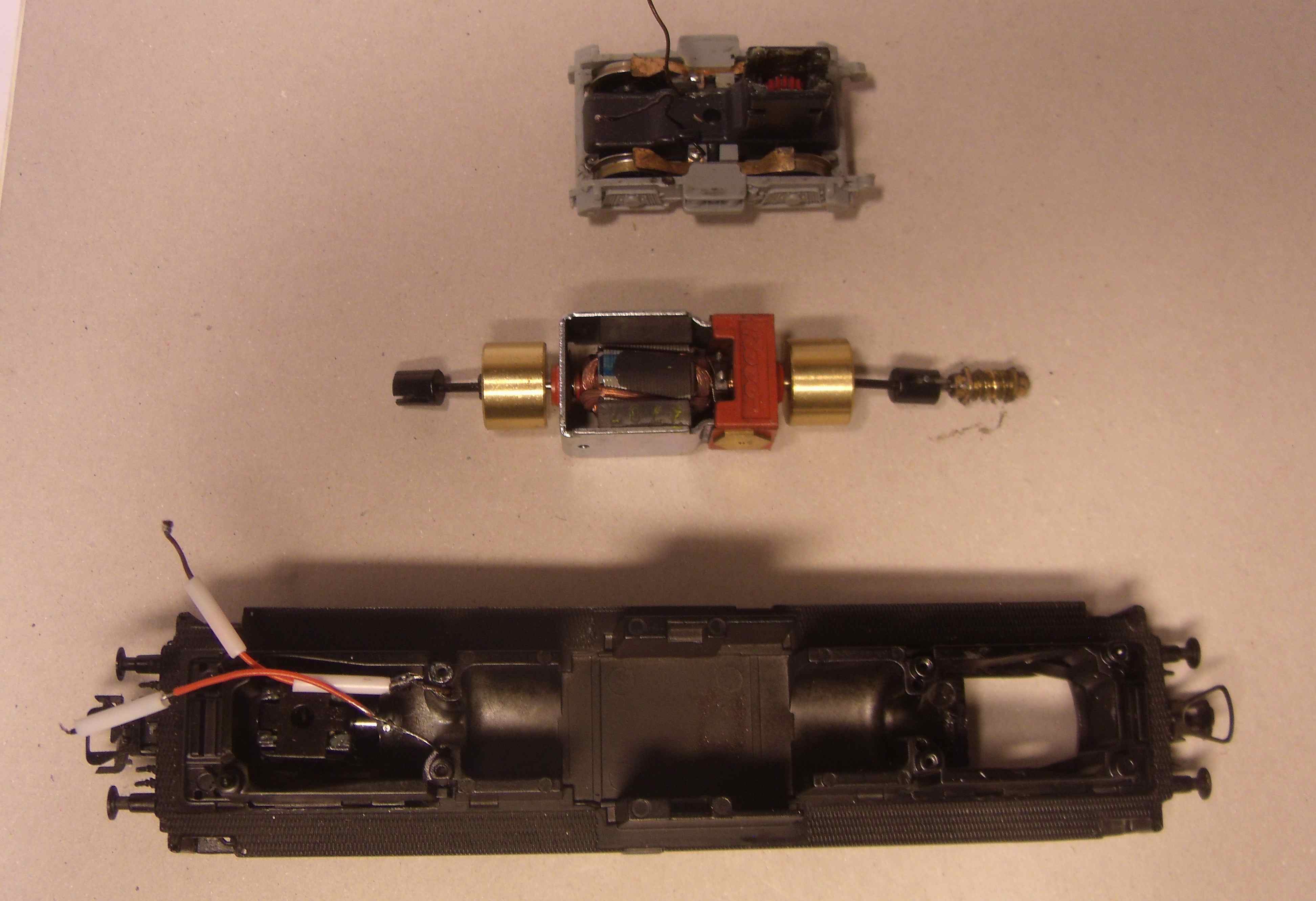

Довелось его разобрать почти "до винтика", когда перекрашивал корпус. Могу сказать, что там "классическая роковская" компоновка: металлическая рама, привод на обе телеги, двигатель по центру. Извините, что без своих фото - локомотив уже не у меня :oops: Вообще ничего плохого не могу сказать: тихий, плавный и мощный лок. Причем нет "глюков" с токосъемом, как у "Маши". Ни разу и нигде на макете не потерял питание.
fonzenger писав:С ТГМ3 история такая. После значительного увеличения промзоны на своем макете назрела необходимость в небольшом промышленном локе. Сразу скажу что вопрос копийности меня не слишком волновал. Нужен был узнаваемый промышленный лок.
От себя скажу, что ТГМ3 удался, особенно если учесть условия экплуатации. Мне понравился. Особенно приятно наблюдать за ним с дивана, лежа с котами :)

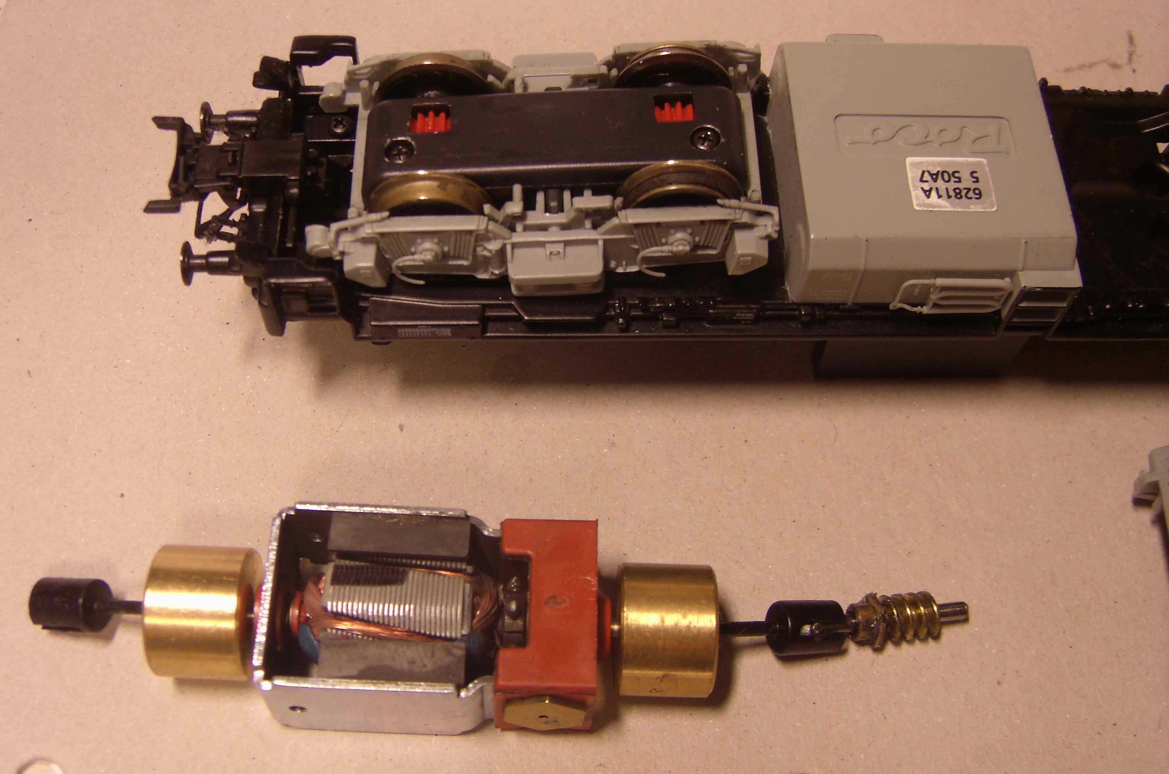

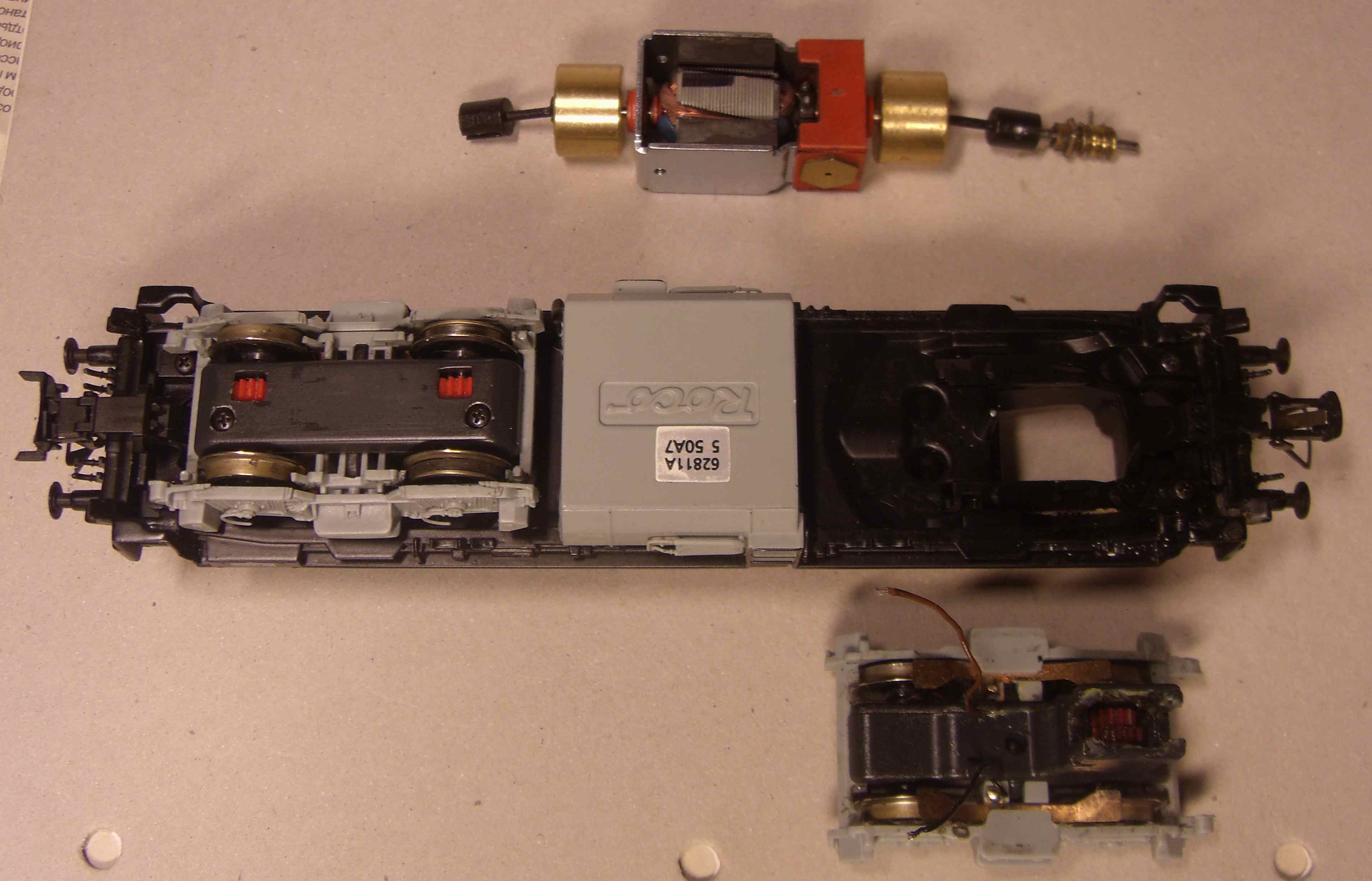

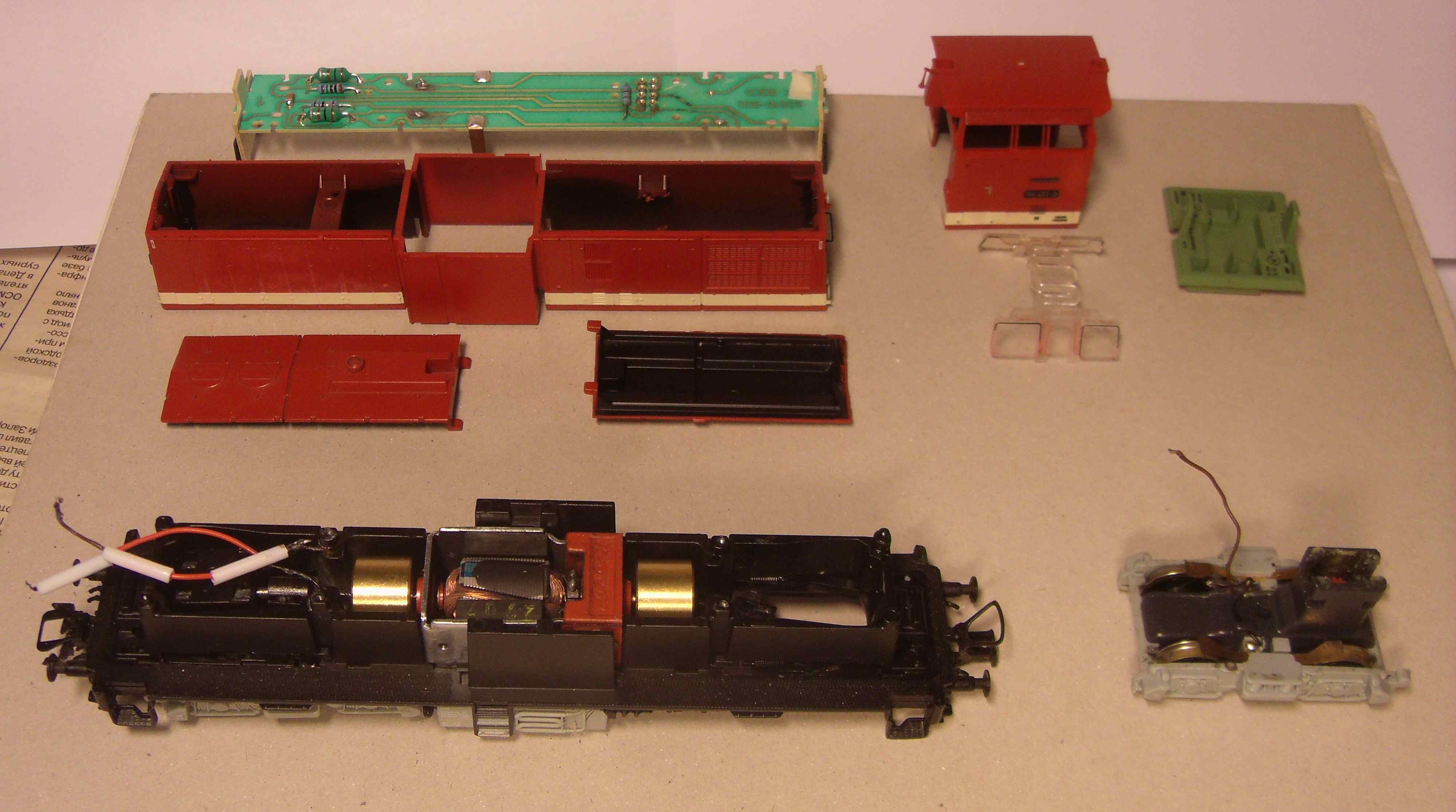

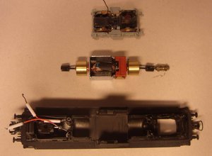

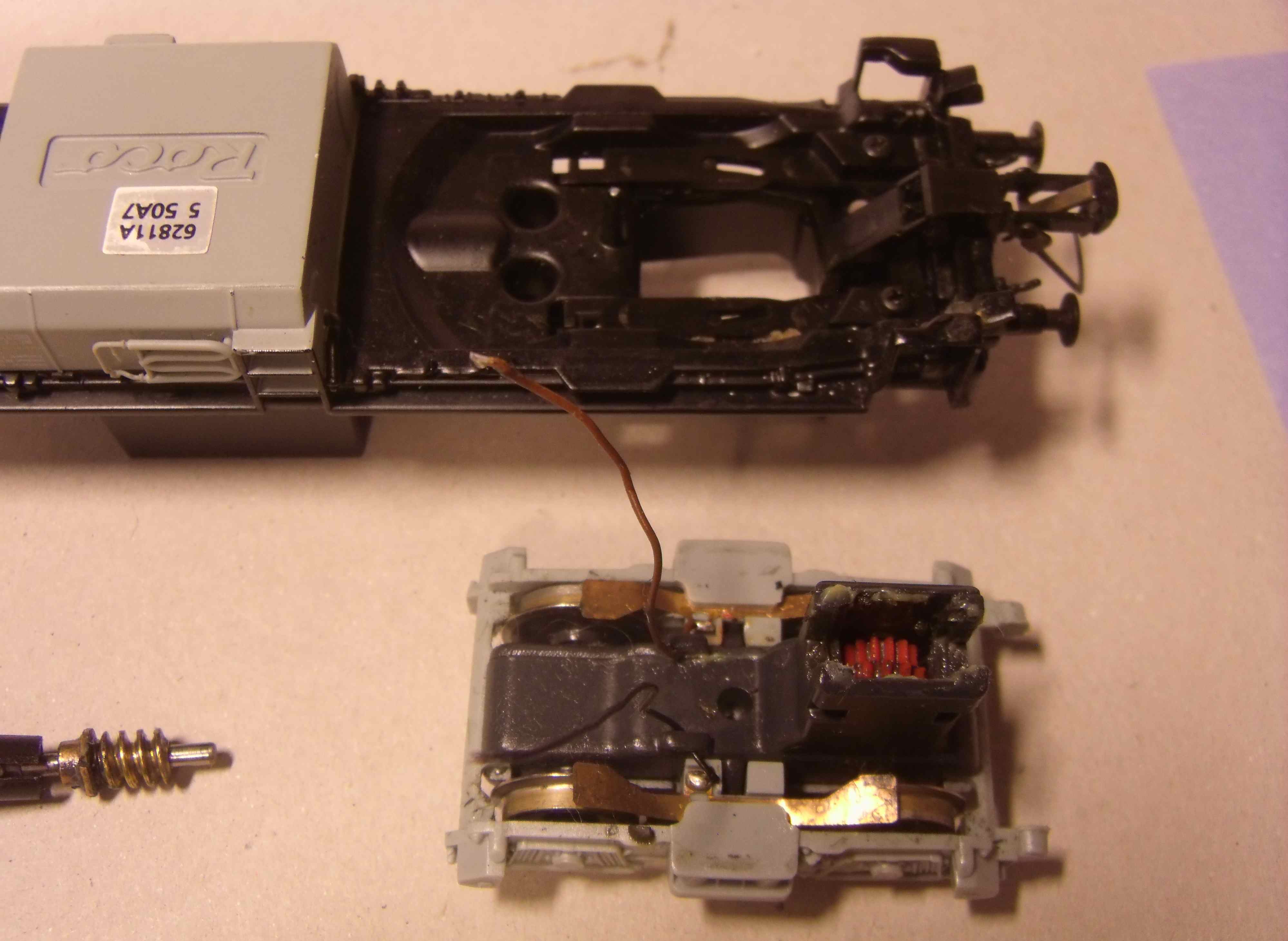

Старый PIKO BR110 и V100, это полностью одно и тоже. Там очень "нехороший" старый мотор, его желательно обновить.

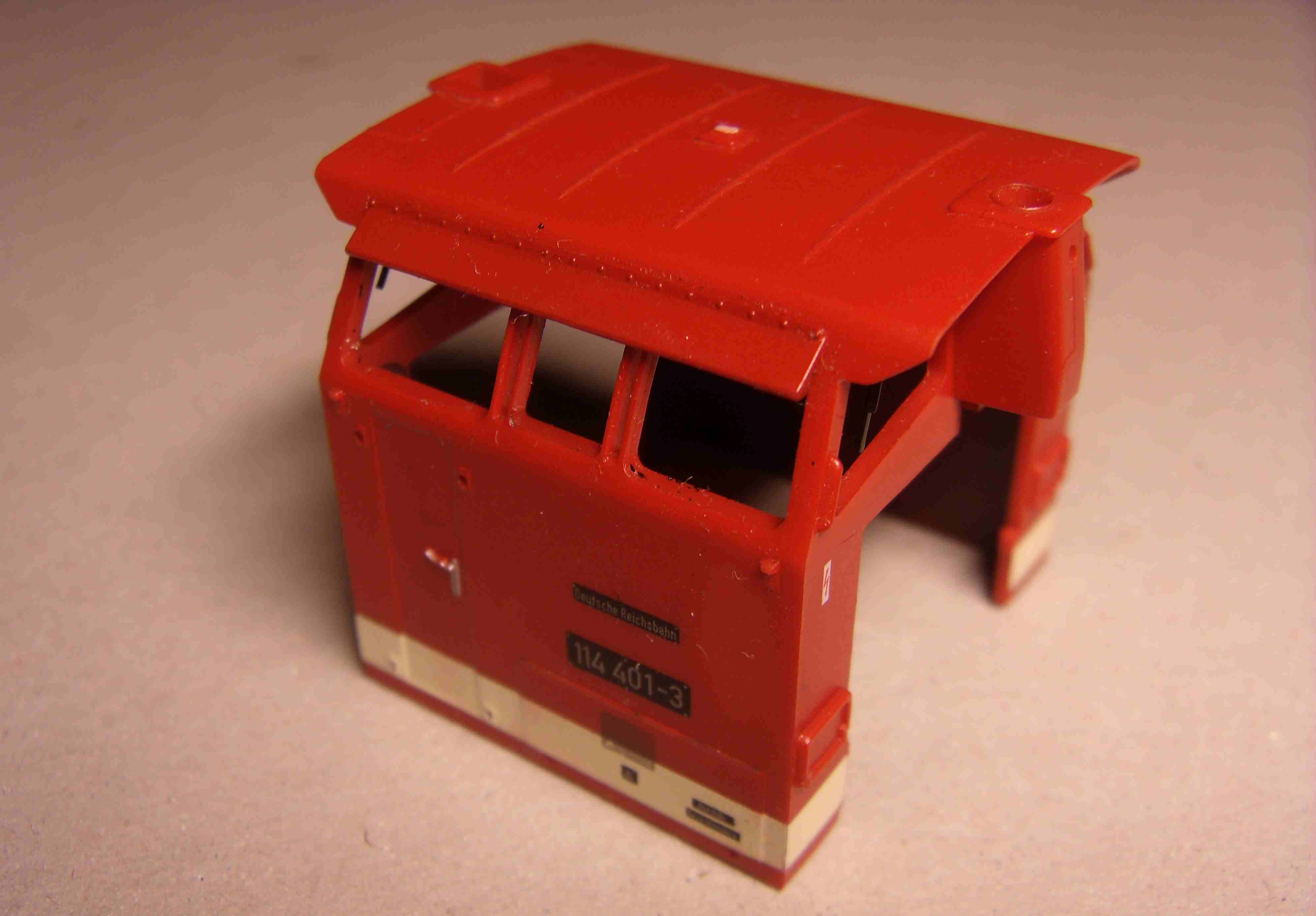

Есть у меня современный ROCO 114, разобранный, вот несколько фоток:

а остались выкройки? или делали все по чертежам?
Повідомлень: 3986
Has thanked: 1062 times
Been thanked: 1182 times
Саш, спасибо! Это оно ;)
ИМХО, пилить железную раму "Роко" не очень удобно :oops: А вот все остальное может пригодится.
