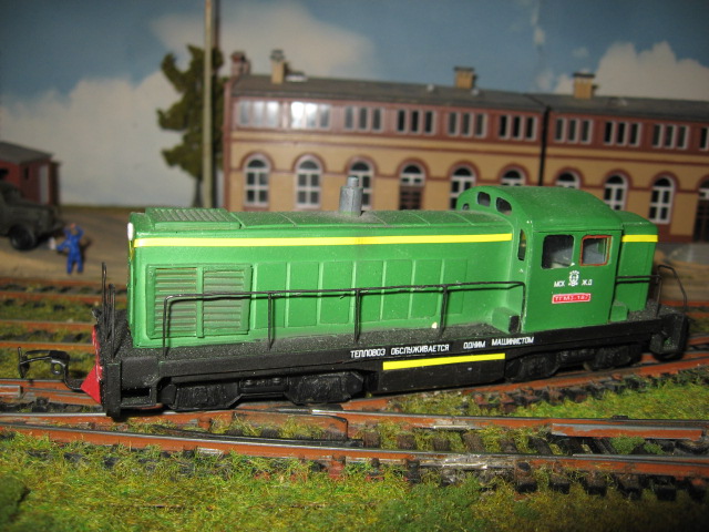

Интересно. Вопрос по тгм-40. На сколько точно, подошла ходовка от V100? Я на свой тгм-40, делал самодельную ходовку на одну телегу и токосъем с обоих телег. Всё упиралось в подкапотное пространство. Точнее в его отсутствии.

Nef писав: На сколько точно, подошла ходовка от V100? Я на свой тгм-40, делал самодельную ходовку на одну телегу и токосъем с обоих телег. Всё упиралось в подкапотное пространство. Точнее в его отсутствии.
Я укорачивал раму от 110-го. Привод тоже был на одну телегу, токосъем с двух. Для привода использовался мотор от ТТ-шного локомотива. Тогда у меня небыло маленьких моторов что бы уместить под капот. Недавно я делал ТГМ3 так же на базе 110-го, так там уже стоит маленький двигатель посередине под капотом и привод на обе телеги.

У меня в планах тгм4 и тгм6. Тоже думал над 110. Вопрос по производителю. Как я помню, у Пико кп переставить можно. У того же фляйша, такой возможности нет, мы с Артёмом Джаналиевым, обсуждали доноров и поняли, что фляйш не изменить в межосевом. Только боковины телег под него подгонять. Или я таки заблуждаюсь? И можно ли фото тгм3? Уж очень они мне по душе все. Да и по теме обоих моих макетов, все идеально подходят.

С ТГМ3 история такая. После значительного увеличения промзоны на своем макете назрела необходимость в небольшом промышленном локе. Сразу скажу что вопрос копийности меня не слишком волновал. Нужен был узнаваемый промышленный лок. В результате за два вечера был построен ТГМ на базе 110-го от Пико. Габаритные размеры соблюдены. Рама и тележки остались без изменений так что межосевое и межшкворневое не совпадают. Деталировка минимальная. Стоит двигатель от Гютзольд. Установлен звуковой декодер. Теперь вполне узнаваемый малыш отлично справляется со своей работой)) :roll:

отличная модель вышла. Часто вопрос копийности отпадает, при отсутствии времени и очень большой хотелки. А что скажете про более свежие 110? дабы не было погремушки при езде. Либо всё же свою ходовку делать и пилить тогда уж полностью с ноля, помимо корпуса?
По теме совместной постройки - проблема в том, что у меня отсутствует практически свободное время. В придачу, сейчас у меня цель - закончить настольный макет. Чтоб уже была хоть какая-то основа под модели готова. Дальше надо закончить тгм-40, пк-6, ТЭ114, Ветерок на базе ВЛ-60к, ТЭ136. Как видите, список более чем приличный. Но может случиться так, что сначала пойдёт серия малышей, а потом уже чемоданы, как карта ляжет. Потому, вы лучше сами стройте, если созрели и готовы начать.

Учитывая ттх и основу модель вышла клевая ! ;) Очень узнаваемо и органично !

Тут кстати не просто так выложил переделку ходовки от 110 Пико... Это пристрелка так сказать. Если все устроит меня, то все это можно провернуть на ходовке Машки от Пико. Там же всего одну колпару убрать и готовая телега для ТГМ. Время покажет :mrgreen:

Насчет новых 110 не знаю. Надо разбирать смотреть. В этом я использовал и "палубу" со ступеньками от 110-го. Наиболее сложный элемент в изготовлении для меня. К стати он получился не таким и шумным, и довольно плавным. Скоро добавлю видео с ним. А в дальнейшем немного его доработаю, и перекрашу, хочу все же сделать двухцветным.

Довелось его разобрать почти "до винтика", когда перекрашивал корпус. Могу сказать, что там "классическая роковская" компоновка: металлическая рама, привод на обе телеги, двигатель по центру. Извините, что без своих фото - локомотив уже не у меня :oops: Вообще ничего плохого не могу сказать: тихий, плавный и мощный лок. Причем нет "глюков" с токосъемом, как у "Маши". Ни разу и нигде на макете не потерял питание.
fonzenger писав:С ТГМ3 история такая. После значительного увеличения промзоны на своем макете назрела необходимость в небольшом промышленном локе. Сразу скажу что вопрос копийности меня не слишком волновал. Нужен был узнаваемый промышленный лок.
От себя скажу, что ТГМ3 удался, особенно если учесть условия экплуатации. Мне понравился. Особенно приятно наблюдать за ним с дивана, лежа с котами :)

И все равно телеги от серии V 100 на ТГМ 3 не подойдут, межосевое трохи не то :roll:
