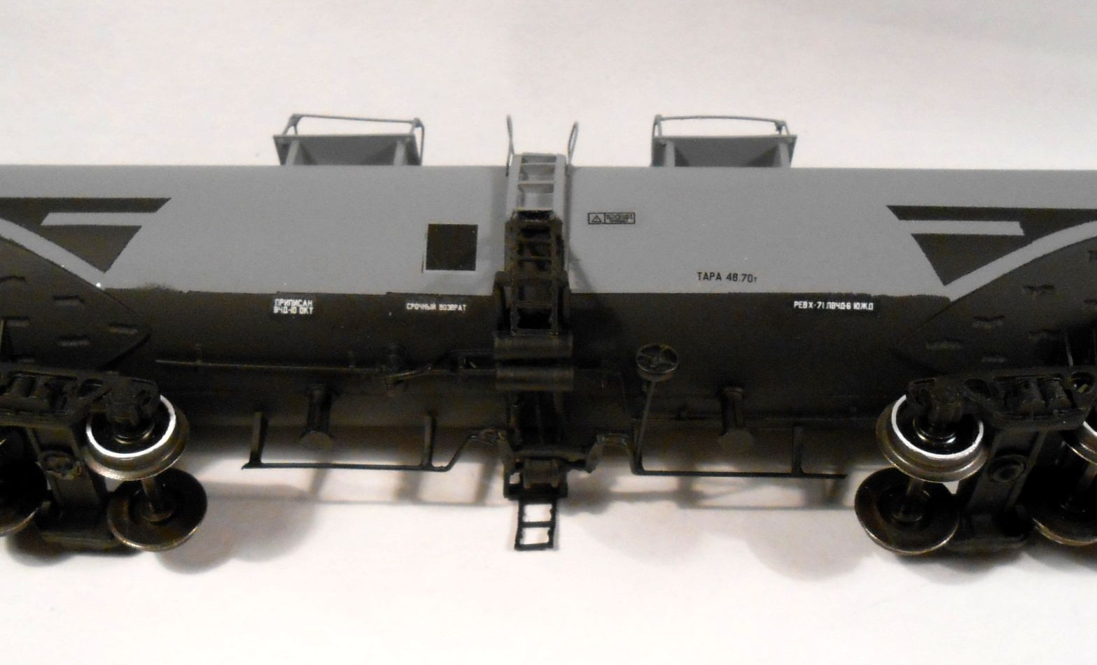

Женя Харьков писав:Почему-то на фото тележки смещены относительно центра шкворня, нет?
Да,есть небольшое смещение.Для лучшей проходимости вагона.В моем случае выставляя
тележки правильно они начинают друг друга шкрябать ребордами,а передние грызть
раму вагона.Я устаканил так для уверенной езды по R2.Впереди еще тест драйв по
макету. 8-)
Женя, я заказывал Денису максимальную подвижность телег, дабы цистерна уверенно проходила стрелки/радиусы моего макета. Для красивого стояния на полке вагоны не очень интересны, потому был не против некоторых отступлений от прототипичности.

Отличное видео. С удовольствием посмотрел. Может все же ограждение пропаять? Или петли нормально в живую смотрятся?
Повідомлень: 6269
Has thanked: 1468 times
Been thanked: 3108 times
Re: 8ми осная цистерна СЖД.Ждановтяжмаш
Nef писав:Может все же ограждение пропаять? Или петли нормально в живую смотрятся?
Боюсь что паять у меня не получится ажурно.Пробовал,косячу.Поэтому все на клею.
Тем более к модели были требования крепкости и износостойкости. :roll:
Вобщем задул,обдекалил.Краски газобалонные.Декали остатки разные,разных производителей
и годов выпуска.Качество неочень. :oops:

Настил площадок рифленый.Но как я и думал его не видно. :roll:

Опасно нынче писать на форуме, хвалебные сообщения. Потому, заранее пишу, что модель очень нравится. Возможно с теми же поручнями можно было что-то таки сообразить, но я не привык писать плохое о том, что не могу делать сам, или пока ещё не сделал. И если возможно и цистерна ещё не под лаком, подправить пару мест чёрной краски. Видать заползла под маску из скотча краска. На торце особенно в глаза бросается. Так что на мой взгляд, цистерна шикарна. И да, я видел фото, и щупал в живую, 8-осную цистерну от Онеги. Товарищи, она крутая. Но во-первых, это не самоделка уже. А я если честно, больше люблю рукоблудство. В нём душа есть. А во-вторых, там чудовищная цена. Для коллекционеров это возможно копейки, а для среднего моделиста, или вообще начинающего, это очень неподъёмно. Потому, снимаю шляпу :-)

Nef писав: И если возможно и цистерна ещё не под лаком, подправить пару мест чёрной краски.
Отписал Денису в личку то же самое. На своем ТЭП10 подправил следующим образом: стравил чуть серой краски (она там та же) из баллона, и зубочисткой подправил подтеки.
