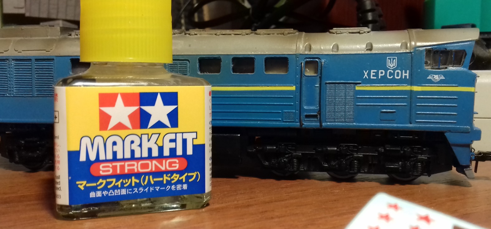

Очередной... не знаю даже как назвать, КВР видимо.
Что было:

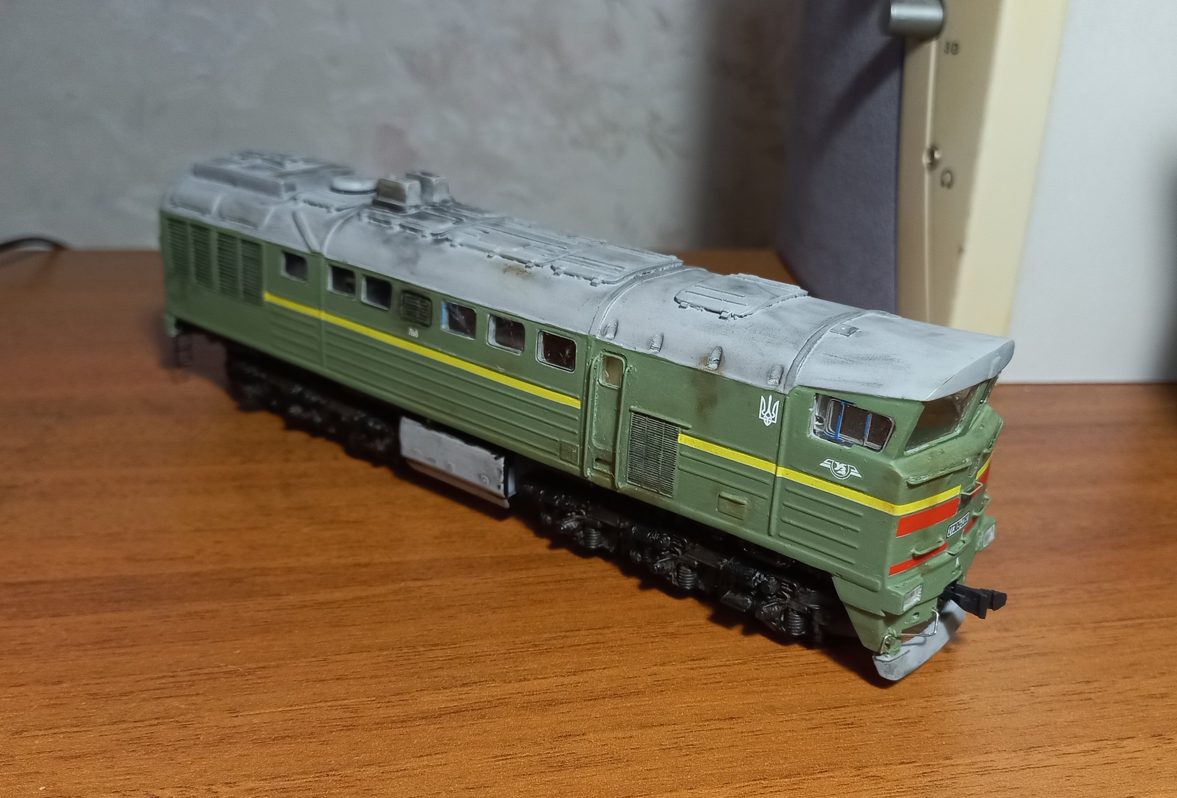

Фотка к сожалению не ахти, но немного есть в теме выше :roll: . Это многострадальная модель, сделал еще еще в 2014-м, затем поменял на паровоз Юре, через пару лет забрал назад. Ранние работы не лакировал, и как оказалось, с акриловой "Тамией" это большая ошибка. Пальцы, смазка, жидкость с дымогенератора - все это приводит к тому, что краска частично обтирается, местами становится похожа на резину - мягкая, и легко облазит, если поддеть ногтем. При больших плюсах акрила есть не меньшие минусы. Так же при первой сборке модели ничего не делал на "корме" (ни трапы, ни декали) - видимо, решил, что при сцепленных двух секциях все равно ничего не видно. Короче говоря, вопрос переделки назрел.
Модель была смыта, доделал трапы и перекрасил. На сей раз в классическую зелень.
Видео обкатки:
Видео реальной машины, снятое в Яремче:
Re: 2ТЭ10у (по мотивам)
Muton писав:... Ранние работы не лакировал, и как оказалось, с акриловой "Тамией" это большая ошибка. Пальцы, смазка, жидкость с дымогенератора - все это приводит к тому, что краска частично обтирается, местами становится похожа на резину - мягкая, и легко облазит, если поддеть ногтем. При больших плюсах акрила есть не меньшие минусы...
.. это очень важное наблюдение :roll: :| 8-) :( :geek: ... заставляет задуматься о долгосрочном будущем акриловых покрытий :? :roll: .., причём что tamiya очень качественная краска среди акриловых...
Молоток что затеял "реставрацию" :!: ;)
