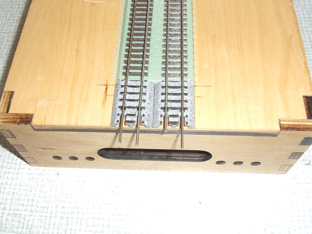

Похвастаюсь и здесь.
Еще летом сделал себе заготовки модулей.
Теперь зимними вечерами можно попробовать довести их до ума. Для начала наклеил 3 мм подложку от ламината.
Сразу попробовал сформировать призму путем подрезки подложки под углом. На торце оставил место под вставки от путевого Като: они упростят позиционирование модулей при сборке.
Такие вставки сделал просто распилив 62 мм участки пополам. Штатный рельс вынут и вместо него запущен рельс флекса. Он пока выступает, точная подгонка будет после.
Примерка рельсов. Флексы изначально были разрезаны в центре модуля для формирования блок-участков, установлены изостыки.
Осталось паять отводы для питания, сверлить крышку и укладывать путь с дальнейшей фиксацией термоклеем.

Re: Мои модули
Повідомлення 4887 »
Barbosa_ писав:А для чего 3 модуля?
Это будут модули с разделом блок-участка. Между ними будут простые модули. Таким образом я смогу увеличить до 1400 мм длину блок-участков перегона для организации автоматического движения.

Re: Мои модули
Повідомлення 4887 »
Нет, это не ТиТрек, это модули по стандарту http://forum.nscaleclub.ru/index.php?topic=687.0 Но для упрощения позиционирования при сборке я попробовал применить фрагменты Катовского путевого.
