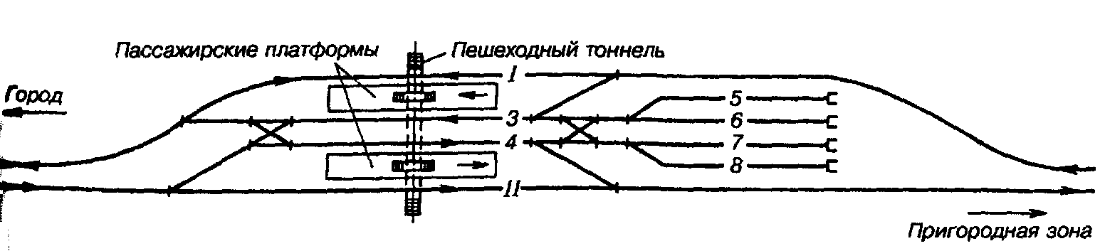

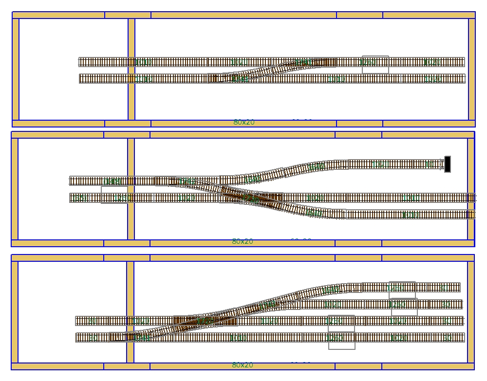

По желанию форумчан выкладываю.
Задумал как-то сделать подобие станции. Ес-сно, применительно к масштабу, своим возможностям и способностям.
Но возникла проблема: станция неплоха, но не укладывается в габарит ширины 200 мм. И тут неожиданную помощь получил от своего младшего, он предложил несколько видоизменить схему, в результате получилось достаточно неплохо. Станция разбивается на 2 модуля-горловины, между которыми можно ставить 1-2 модуля-удлинителя.
До этого продумывал идею малюсенького парка, чтобы было место, где устанавливать состав на рельсы или сменить локомотив, да просто для остывания движка.

По теме: мне нравится решение, просто и интересно.
Повідомлень: 3236
Has thanked: 1275 times
Re: Мои модули
Горловина с тупиками очень понравилась. Насыщенная и функциональная. Класс!

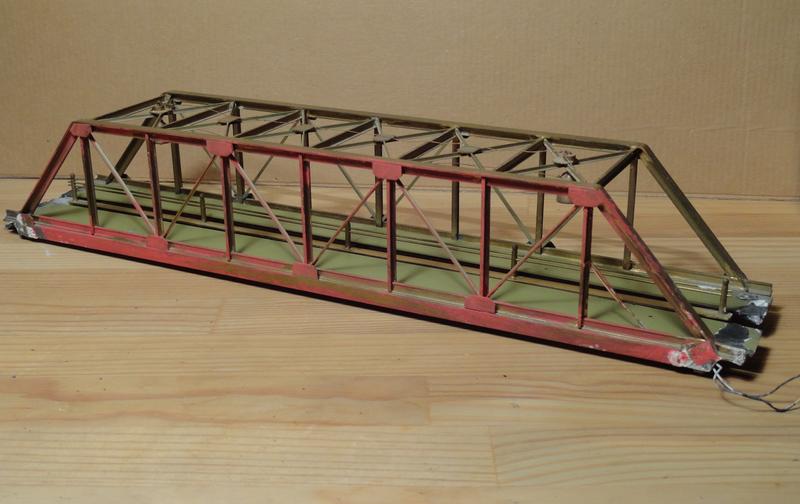

По случаю достался вполне симпатичный мост
Естественно, сразу же примерил его на модуль
Лакировку каркаса и приклеивание подложки пропускаю, как естественный процесс. Покрыл лаком перед отъездом на базу отдыха и оставил на балконе. Через две недели вернулся - красота и никакого запаха!
Начал "опускать" мост на каркас: мост высоковат и нужно уравнять плоскость моста и плоскость подложки
И вот тут возник вопрос к мостостроителям - на металлических мостах под шпалами есть балласт или они лежат просто на конструкции и между рельсами видно, что находится под мостом?

4887 писав:Дна металлических мостах под шпалами есть балласт или они лежат просто на конструкции и между рельсами видно, что находится под мостом?
На ферменных мостах балласта нет. Балластное корыто есть на железо­бетон­ных мостах и металлических балочной конструкции.
Более того, на ферменных металлических мостах путь лежит не просто на шпалах, а на мостовых брусьях: они длиннее и прикреплены к ферме болтами. К ним же крепятся контр­рельсы / охранные уголки и дощатый настил между рельсами и по сторонам от пути.
Зображення (по клику — гораздо крупнее)
Вот тут хорошо видно: на переднем плане сооружение с балластным корытом, а на металлической ферме путь уже на брусьях:
Также применяется железо­бетон­ное плитное подпутевое основание: ж/б плита с отлитыми выступами, на которые крепятся рельсы как на ж/б шпалы:
Однако модель моста на фотографии имеет сплошной «пол», да ещё разграждение по диаметральной плоскости. Такое впечатление, что это мост не ЖД, а автомобильный.
Для совсем железно­дорож­нос­ти ему нужно бы заменить «палубу» на ферменную конструкцию. Хотя, если уложить мостовые брусья, которые потом закрыть настилом, то будет малозаметно, что «пол» сплошной.
А можно даже представить, что это экспериментальный ферменный мост с балластным корытом и уложить обычный флекс на балласт. :) Но контр­рельсы всё же не забыть.
