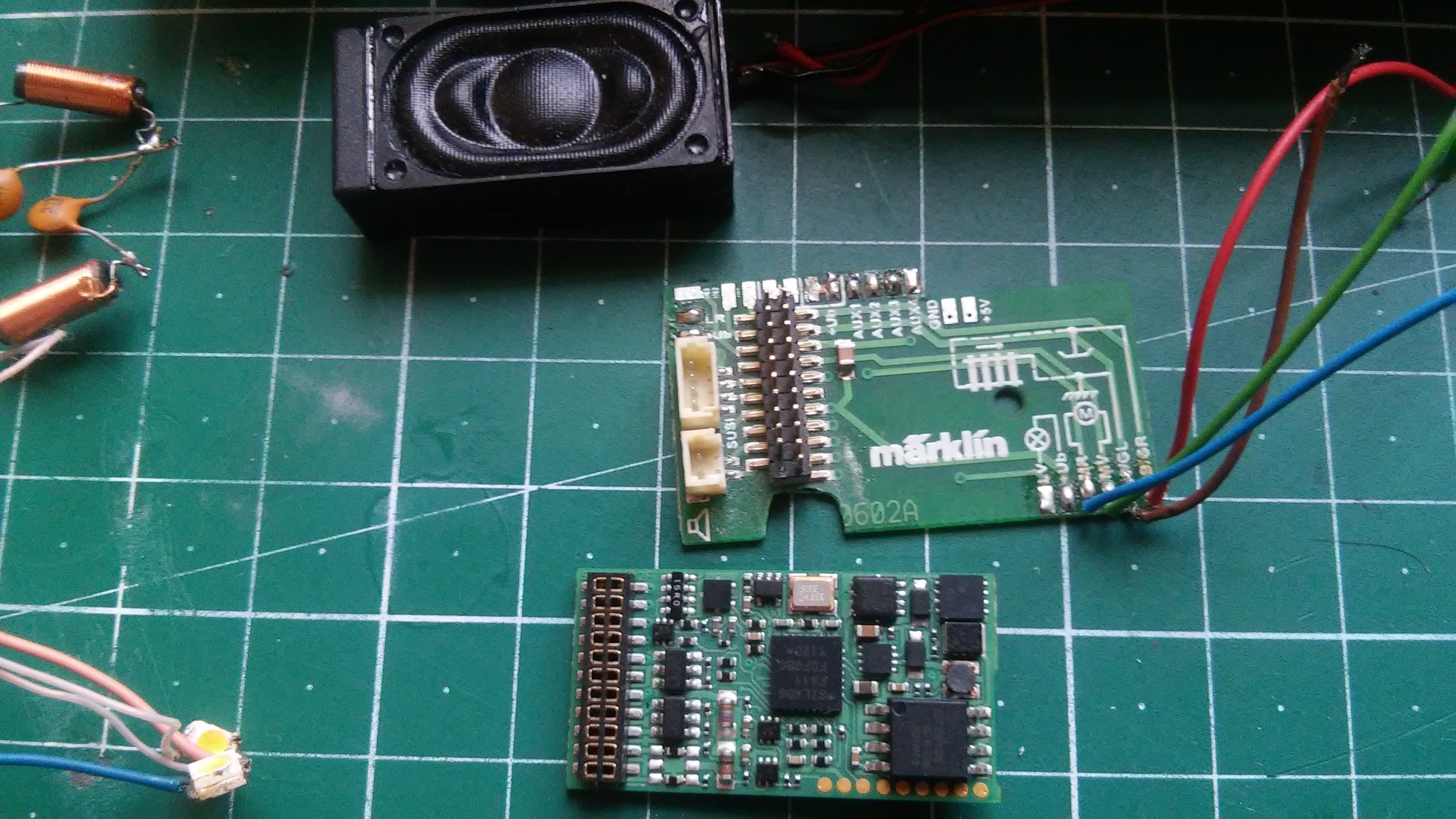

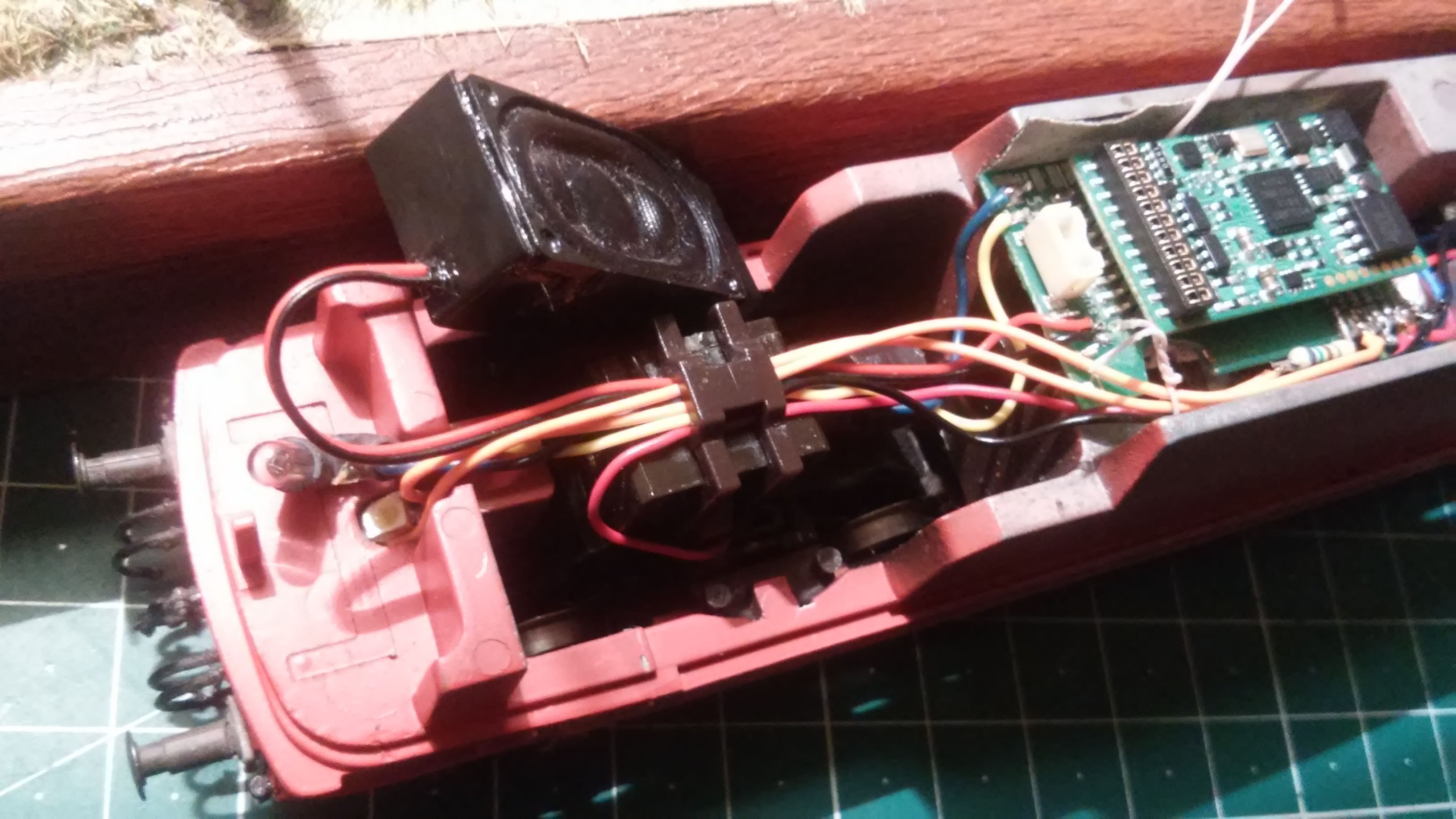

Всім привіт друзі!!!
В мене тут не те що павутиною.....мохом заросло
... вже два роки минуло
, якась тут одна випадково прилетіла
А ще за цей час вдалося придбати деякі примбамбаси для цього діла.
Це звуковий декодер від Марклін, плату для нього, динамік. Зрозуміло, що рідну плату демонтовуєм і на її місце ставимо нову. Зробив переднье/заднье світло, в кабіні. Але один нюанс який мені не подобаеться.Транзистори, які добавив до світодіодних лампочок чомусь дуже сильно нагріваються
Якщо їх підключаю на пряму на рельси, то проблем немає. А припаяні на плату...сильно гріються.
Пробна обкатка з цифровим декодером. Якість відео, як завжди хромає.
