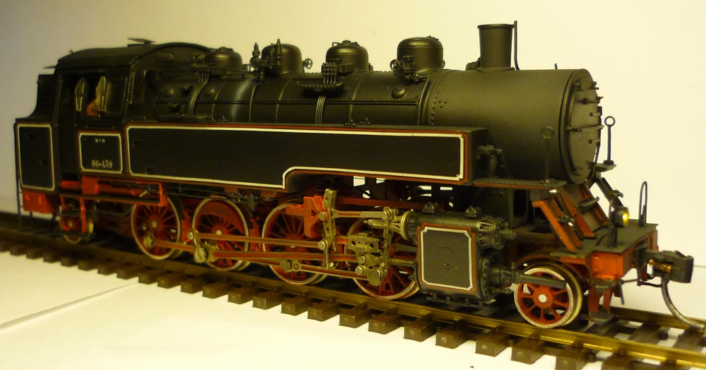

Ну в общем определился я с моделью. Вариант будет такой как на фотках ниже. Автор модели мне лично не известен, но сделано на совесть и очень круто и дотошно, а потому будет прототипом) Надеюсь он не будет против.

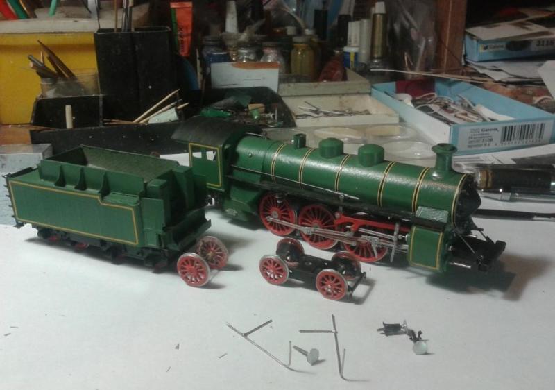

Свои картонные поезда «расписывал» рейсфедером, краска - акрил. Не скажу, что доволен результатом – линии толстоваты, закругления кривоваты, практики маловато. После ножичка и линейки рейсфедер находится на одном из последних мест.

Андрей писав:Свои картонные поезда «расписывал» рейсфедером, краска - акрил.
Вполне приличный результат.Лично мне нравится.Ничего что толсто,зато ровно,красиво и
заметно издалека. :roll:

Андрей писав:Свои картонные поезда «расписывал» рейсфедером, краска - акрил. Не скажу, что доволен результатом – линии толстоваты, закругления кривоваты, практики маловато. После ножичка и линейки рейсфедер находится на одном из последних мест.
Андрей, отлично получилось (на мой взгляд).

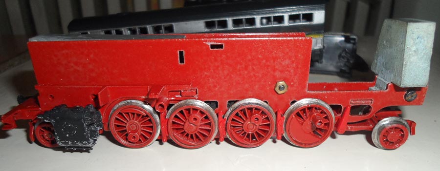

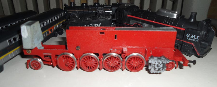

Рама после покраски, в последний момент решил внести коррективы в плане двигателя. Переставить его положение и выделить больше места под электронику. Пока этого не делал сфоткал. Пока фоткал вокруг локомотива на кидалось куча всякого отданного на растерзание)))

Покраска уже намного лучше.Видно лапку набил о баллон. :) Работа над рамой видна.И это хорошо. :roll:
Не забудь поменять местами 3ю и 4ю колпары. 8-)

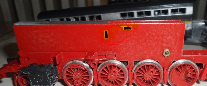

Заметил еще, что у 86го котел ниже чем у остальных, да и вообще он приземистый довольно. Немного он меня удивил своей простотой топки)) Порадовало также и качество пико, чето в нем есть.. хм. из ссср что ли, качество наверно. Колеса еще подлежат обточке, есть дефекты связанные с поеданием ржавчиной. Выемки на местах стояния(
По мере работы над данным паровозом, он мне начинает нравится) захотелось чето из него красивое сваять.
Кстати чуть не угробил, засунул в растворитель)) Вовремя достал, краску старую ни черта ни съело, а вот размягчать начало. Вовремя спохватился. Решил использовать старую краску как грунт и додул такой же) Вот и получилось приемлемо.
