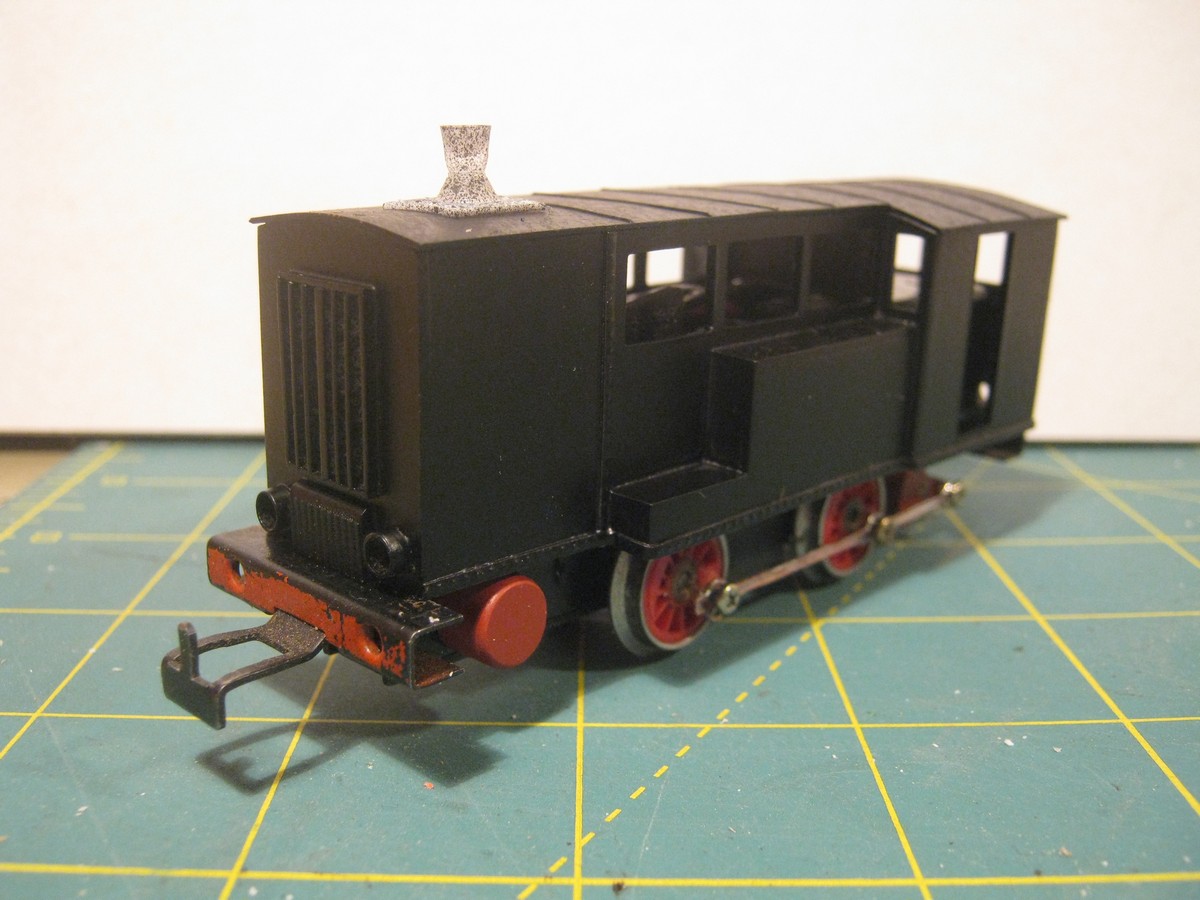

Может оно и к лучшему потому, что на этих снимках увидел несколько дефектов и их можно устранить до финишной покраски.

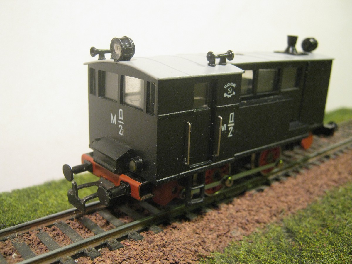

Сразу признаюсь, что снимок постановочный. Освещение не сделано, прожектор бутафорский, буфера временно приткнул от 80-го донора.
А постановочный потому, что пытался воспроизвести общий вид как на рисунке, с которого всё это началось.

Необычный прототип, отличное исполнение!
От "постановочной" фото до картинки готовой модели немного осталось, похоже!

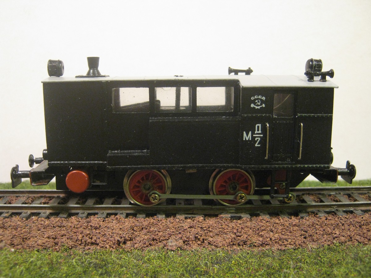

Сам результатом недоволен. Даже при том, что это себе, обычно делаю лучше.
Тут ещё и нормальные вроде бы тифоны, взятые из американского модельного хлама, при ближайшем рассмотрении оказались корявыми...
А работа освещения вообще повергла в депрессию. Установил всё, но подключил только передние. В общем-то терпимо отношусь к подмигиванию при реверсе, но такой иллюминации у меня ещё никогда не было...
